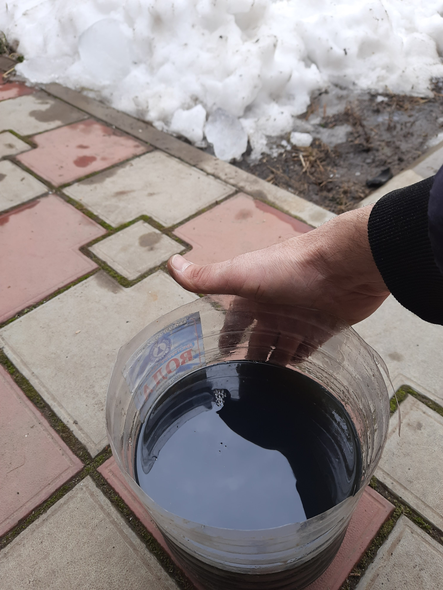

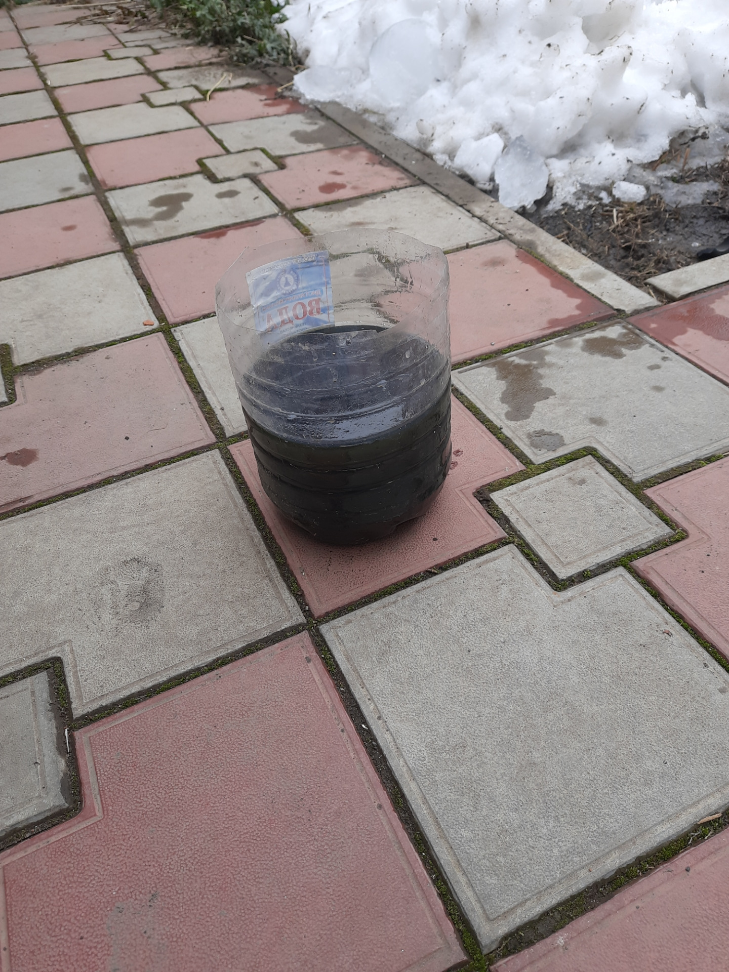

Залил ровно столько, сколько слил. Позже поэкспериментирую, буду подливать грамм по 100. О результатах позже.

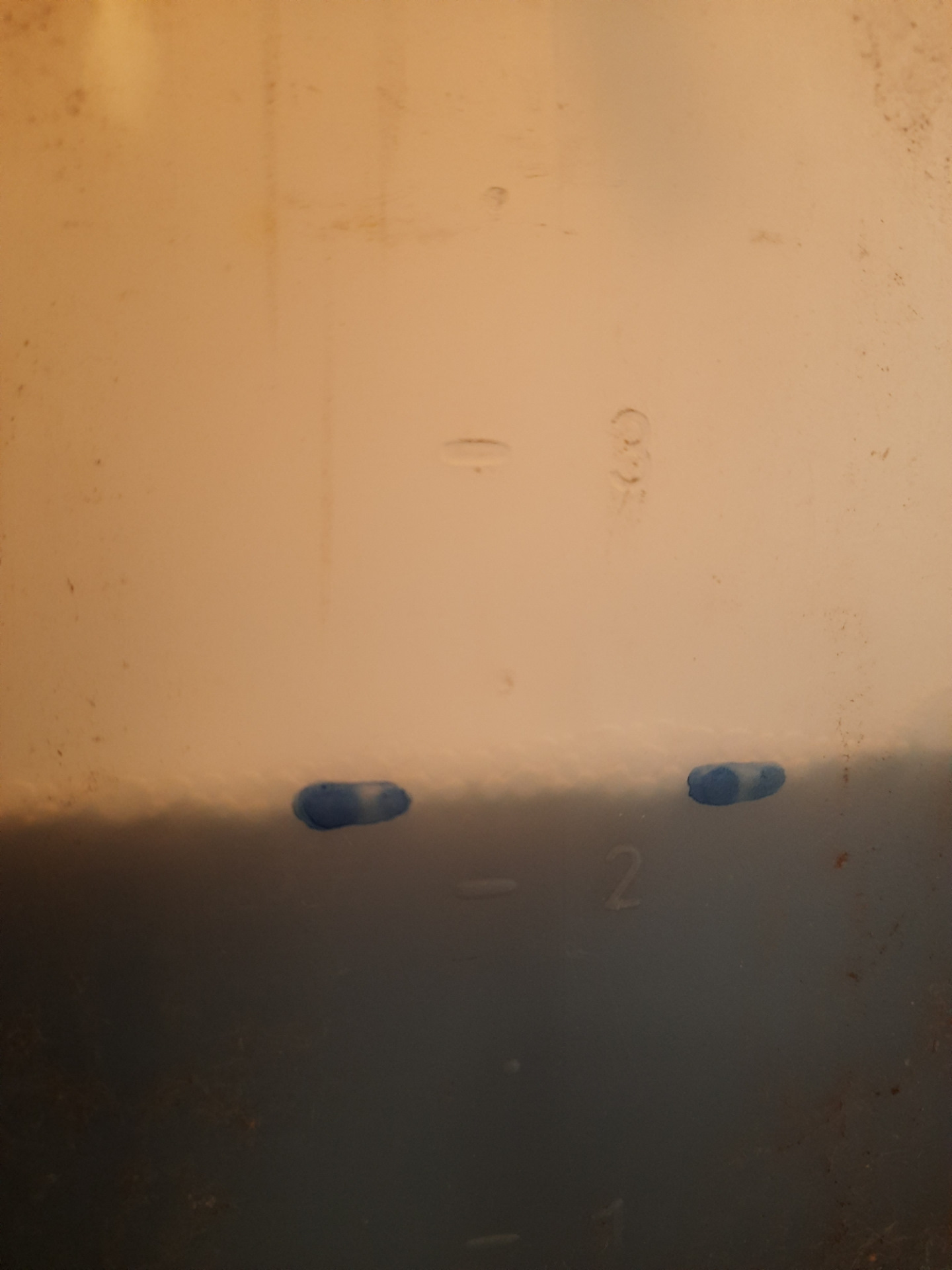

P.S. Долил через неделю 500 мл масла.
Итого масла в кпп 2.7л. Эффект незамечен. Смазал лапку густой силиконовой смазкой, мягче стало, заметно. Значит и от Агата должен быть толк. Вырезал шаблон на 27 мм, отрегулировал зазор. Было больше на 5мм. Педалью поработал и затянул контргайку под педалью, 5 оборотов, передачи стали мягче включаться.

Я чисто для успокоения. Проверить, есть ли оно там вообще, посмотреть уровень, наличие включений, поменять на лучшее. На выходных попробую добавить сверх уровня, до 2.7л. Слитое масло живое, пойдет в коробку старенькой десятки сына.
