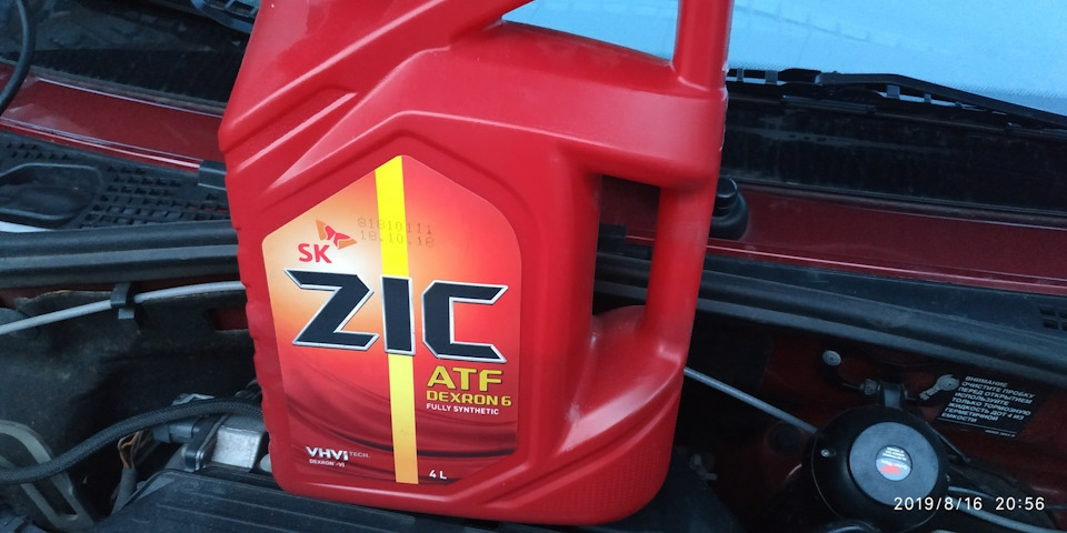

Май 2023. Залил Zic Dexron6 частичной заменой. Полет нормальный. Будто меньше пинаться стала, но сейчас тепло. Зима точнее покажет

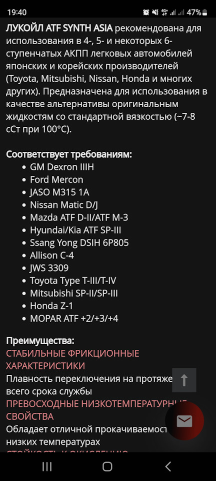

Залил zic atf lll -оно по характеристикам само ближе к elf d3 syn. И цена приятная. Не вижу смысла искать что-то ещё. Если уж хотите заморочится, скачиваете паспорта на другие жидкости и сравниваете по ключевым параметрам. Усе просто.

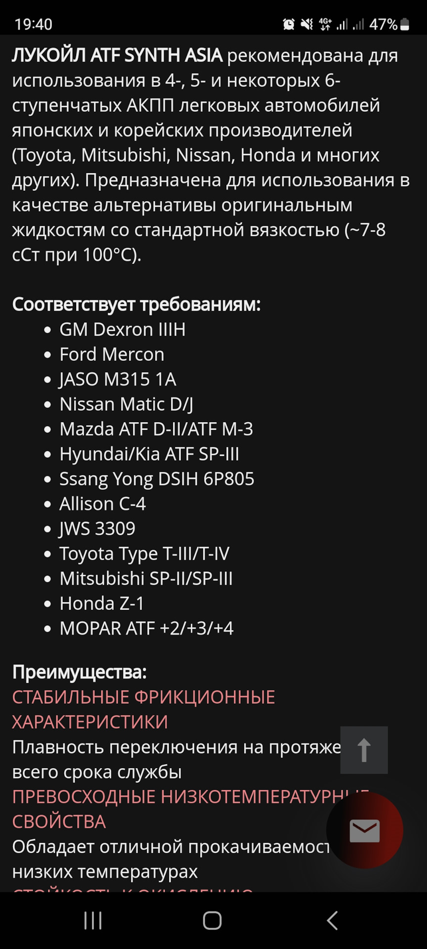

Я же заливаю D3 Лукойл АТФ мульти. Всё хорошо

Если коротко до 92 тыс менял два раза, заливал ELF RENAULTMATIC D3 SYN, третий раз залил zic atf dexron 6, сейчас пробег 121 тыс, изменений в работе акпп не заметил, в ГУР тоже его залил.

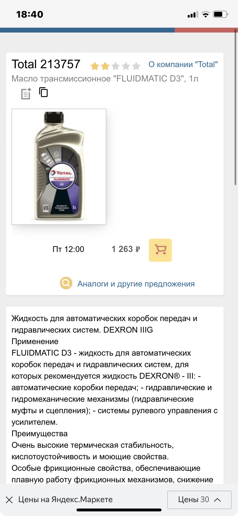

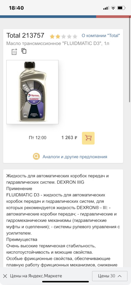

Третий, D3. Вот аналог от тоталя, хотя это одно и тоже. Цена на сейчас 1250, декстрон 3
я не ярый фанат допусков, но почему у тоталя Д3 нет допуска рено, а у маннола Д6 есть?)))
Тотал и эльф это одно и то же масло разлитое на одном заводе в разные бутылки. Бренд эльф был специально разработан под Рено. Я лил в мазду, дастер и тоталь и эльф и даже оба вместе. Как в старом анекдоте про этикетку на бутылке: вино надо пить, а не читать.😉 Маннол по мне это не масло, уж простите. Эту жижу я только в рекламе видел, в жизни никто не льет. Я лично таких не знаю.
