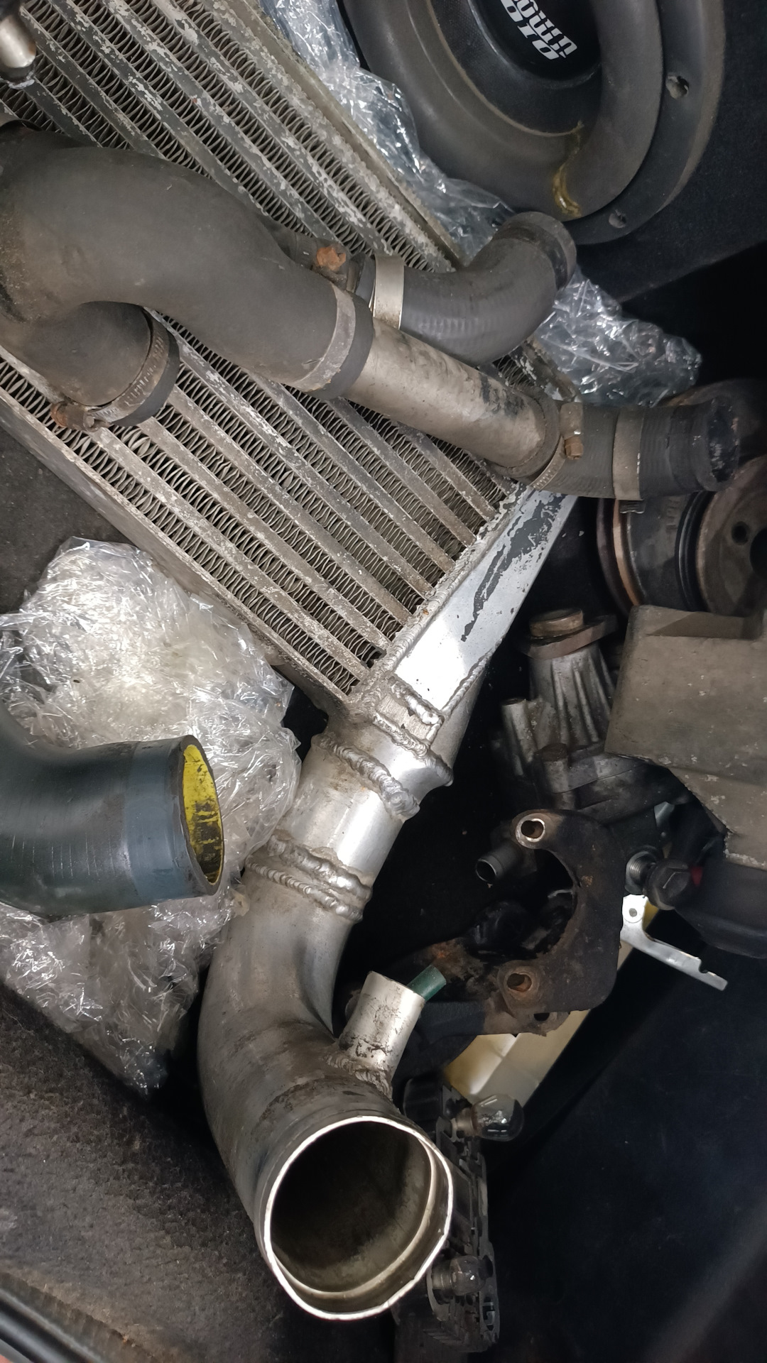

Начну с небольшой предыстории. Кто следит за машиной, тот помнит, да и я уже говорил в предыдущих записях, что система впуска меня не устраивала уже давно. Не устраивал не только сам интеркулер, но и как изготовлены пайпы от турбины к кульку и от кулька к дросселю, сварено все было криво и пахабно из аллюминия. В конце записи приложу фото того ужаса, который стоял на машине.

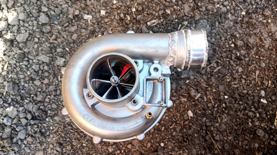

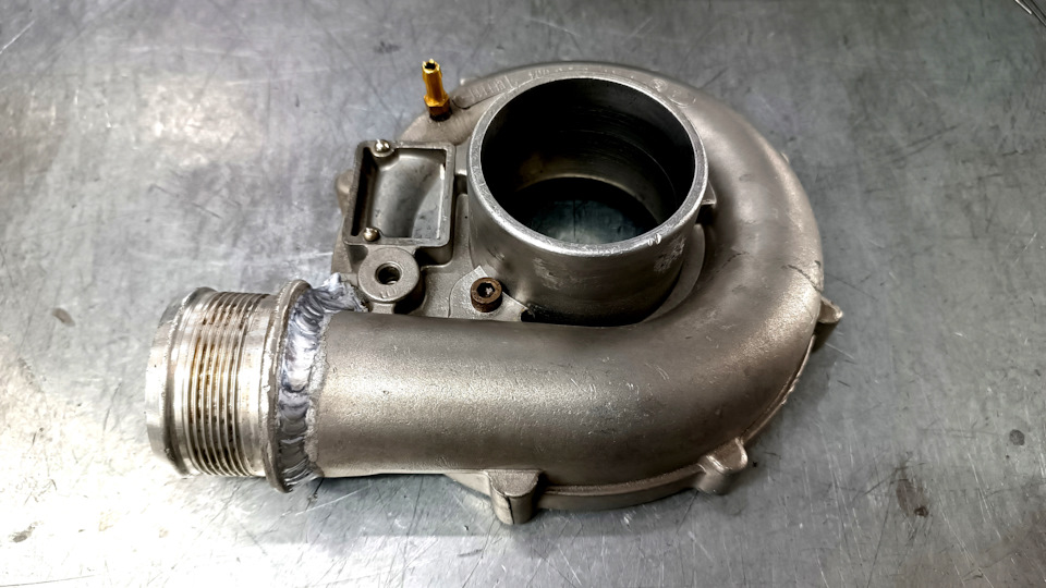

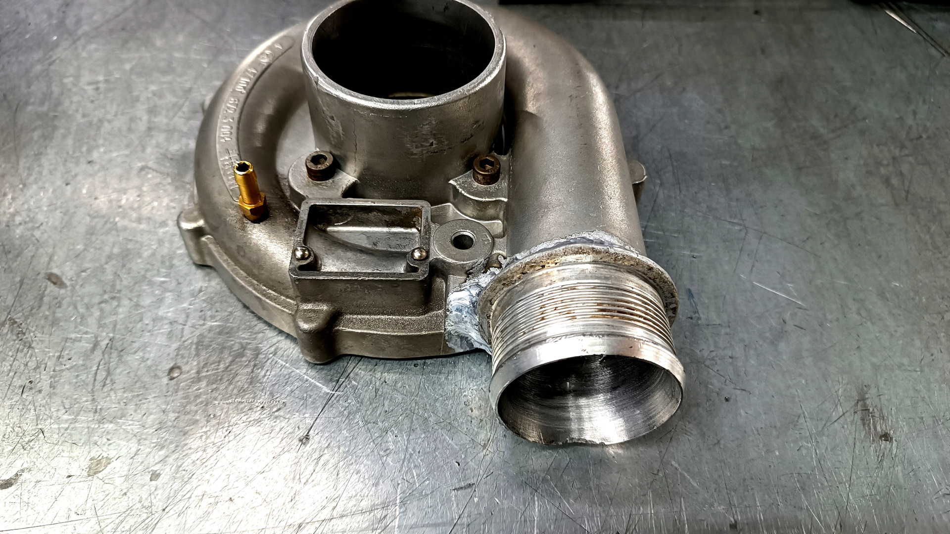

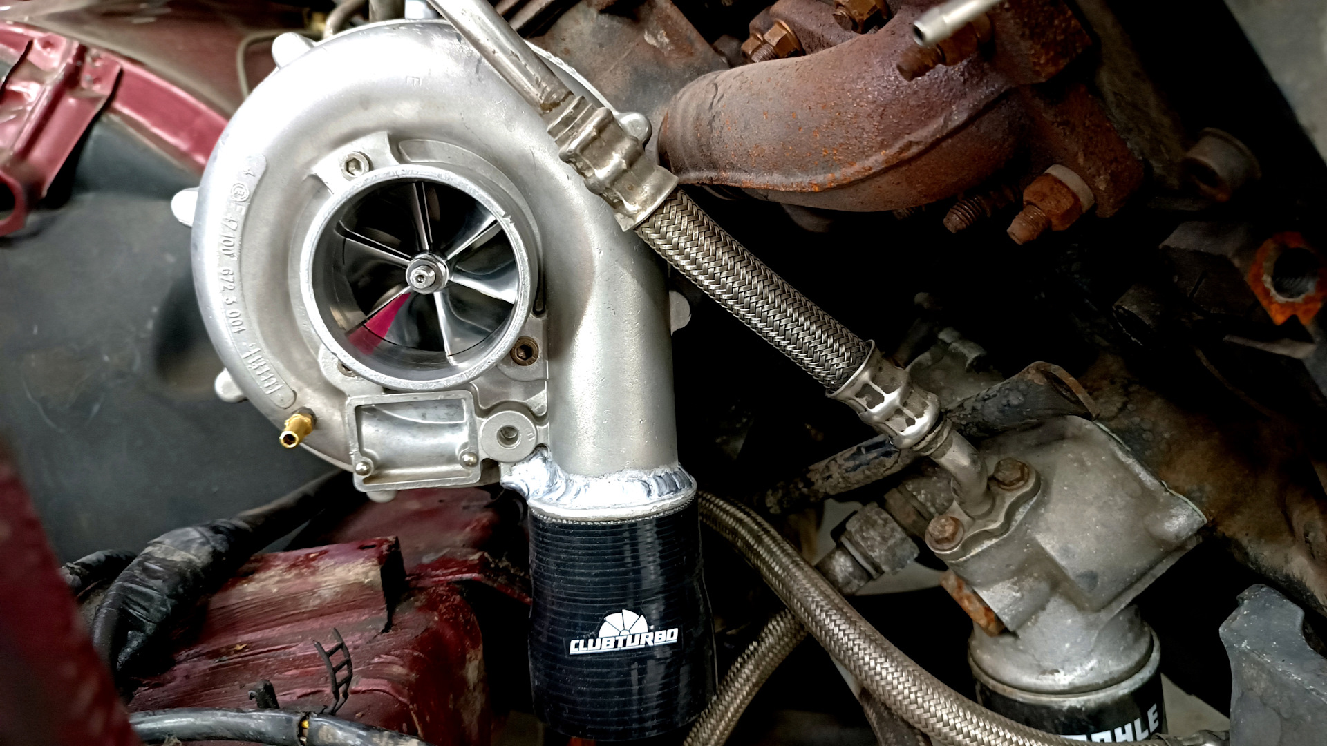

Для начала сняли и немного доработали холодную часть турбины. Мне она показалась не идеальной.

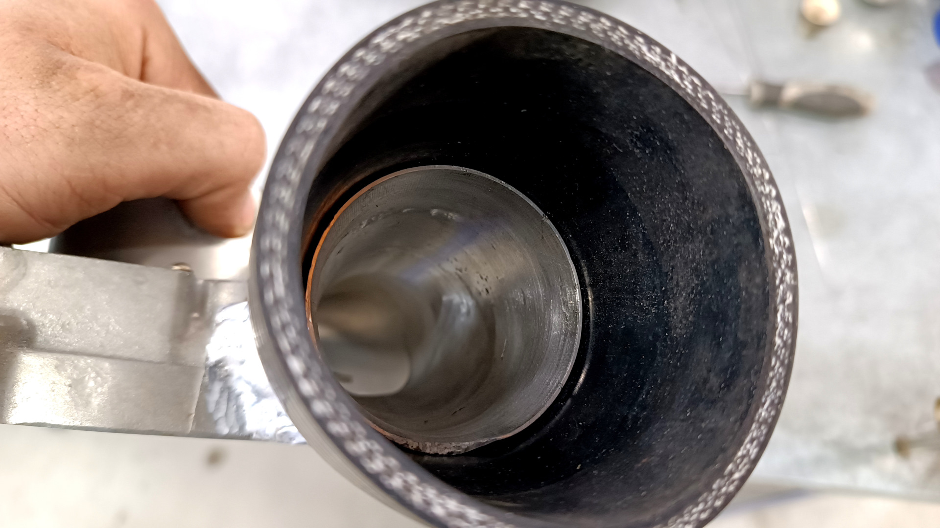

Довольно резкий и грубый переход с 50мм на 63мм, что мне и не понравилось. Решили переварить выход с холодняка на 55мм и облагородить все внутри. Вот что получилось.

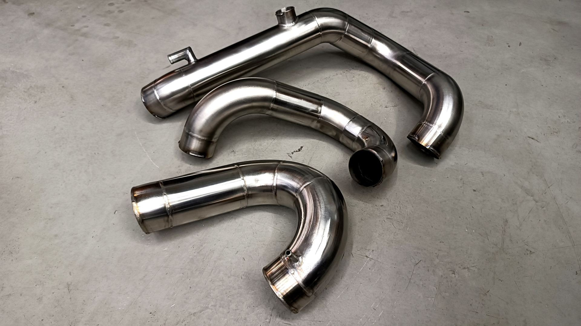

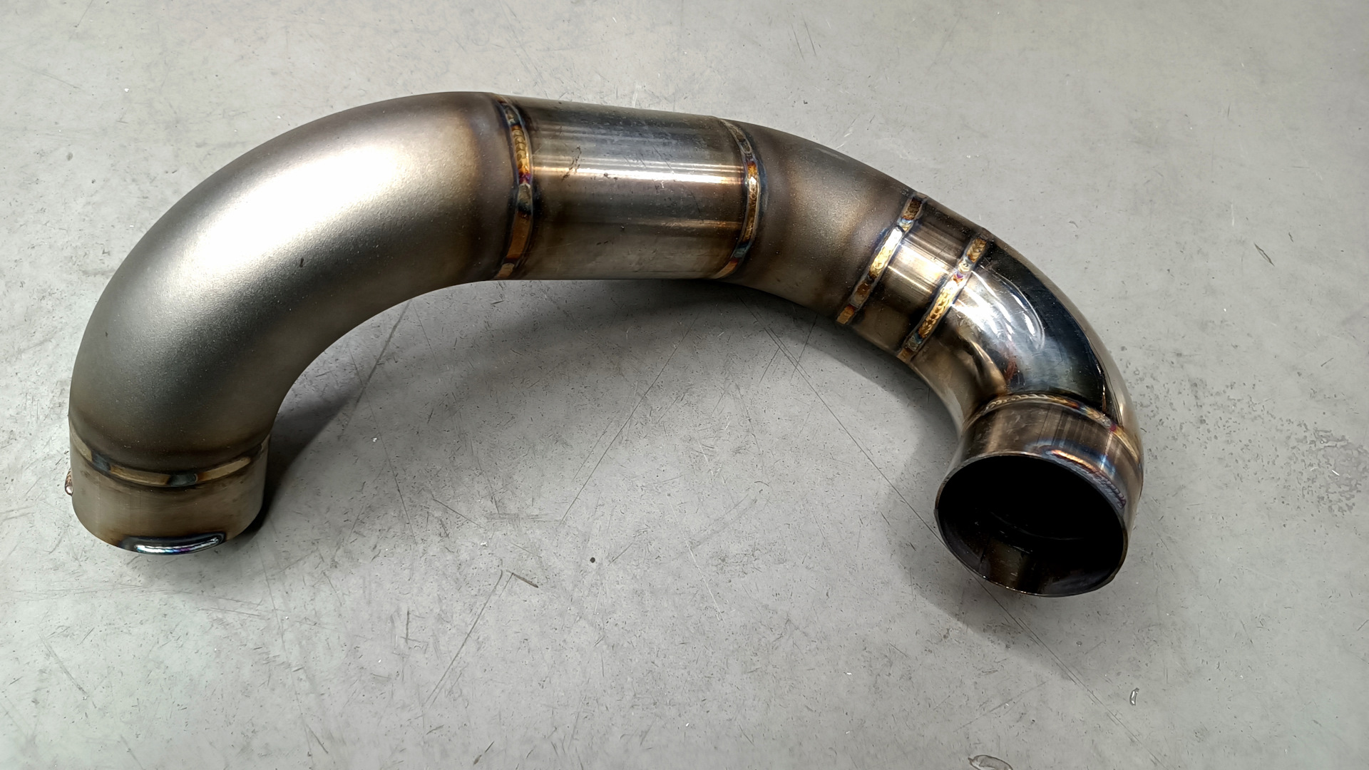

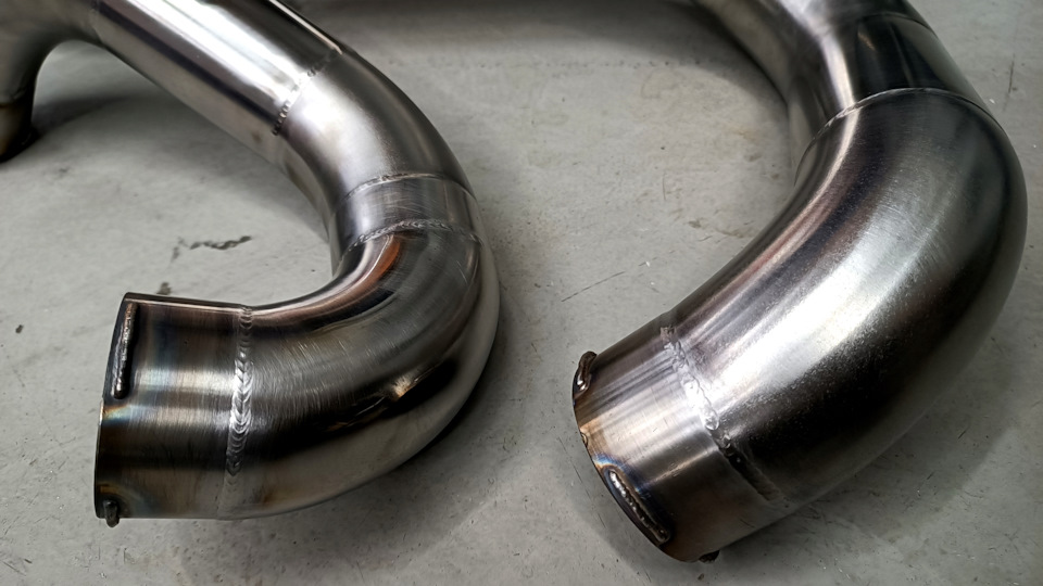

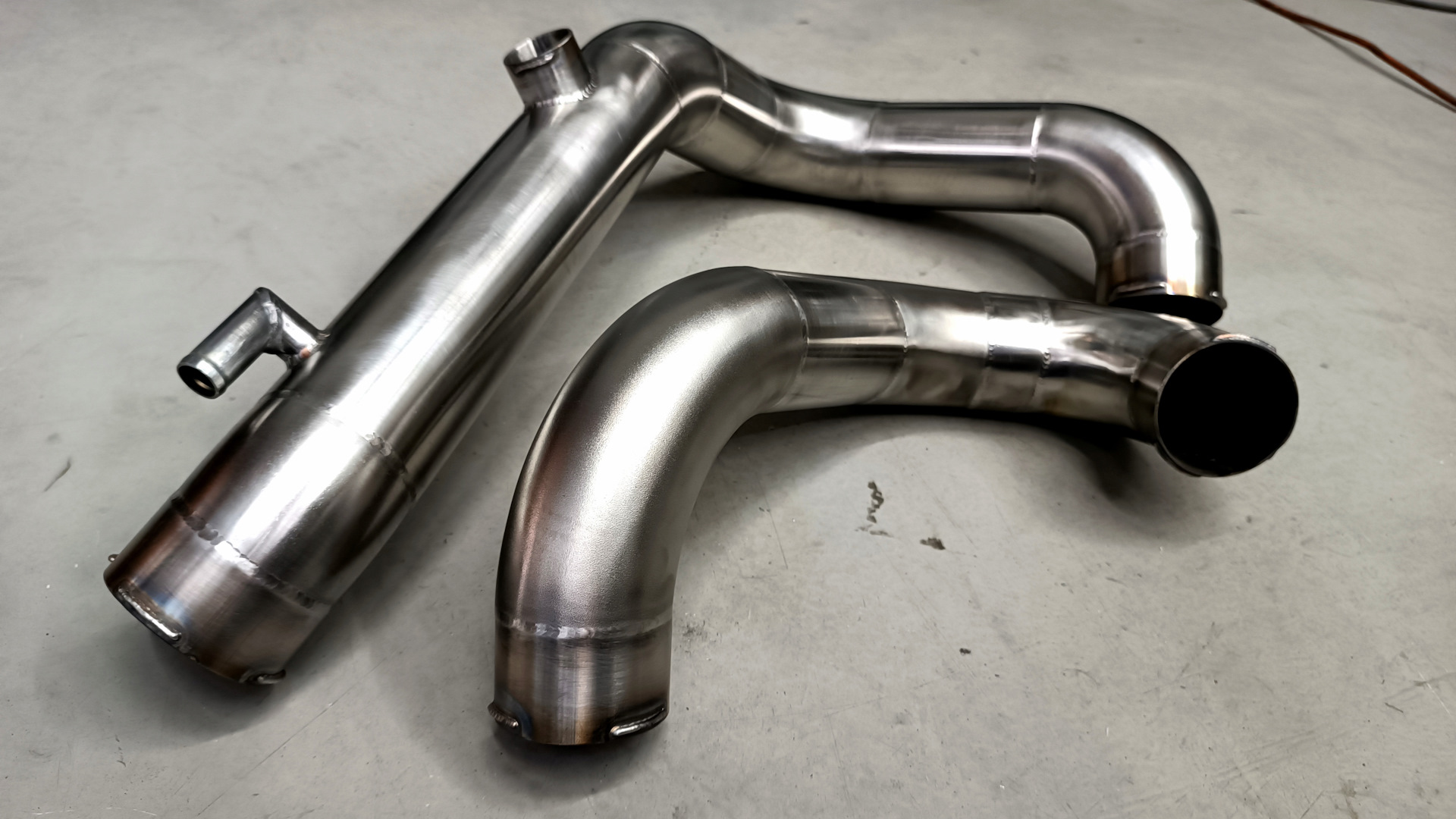

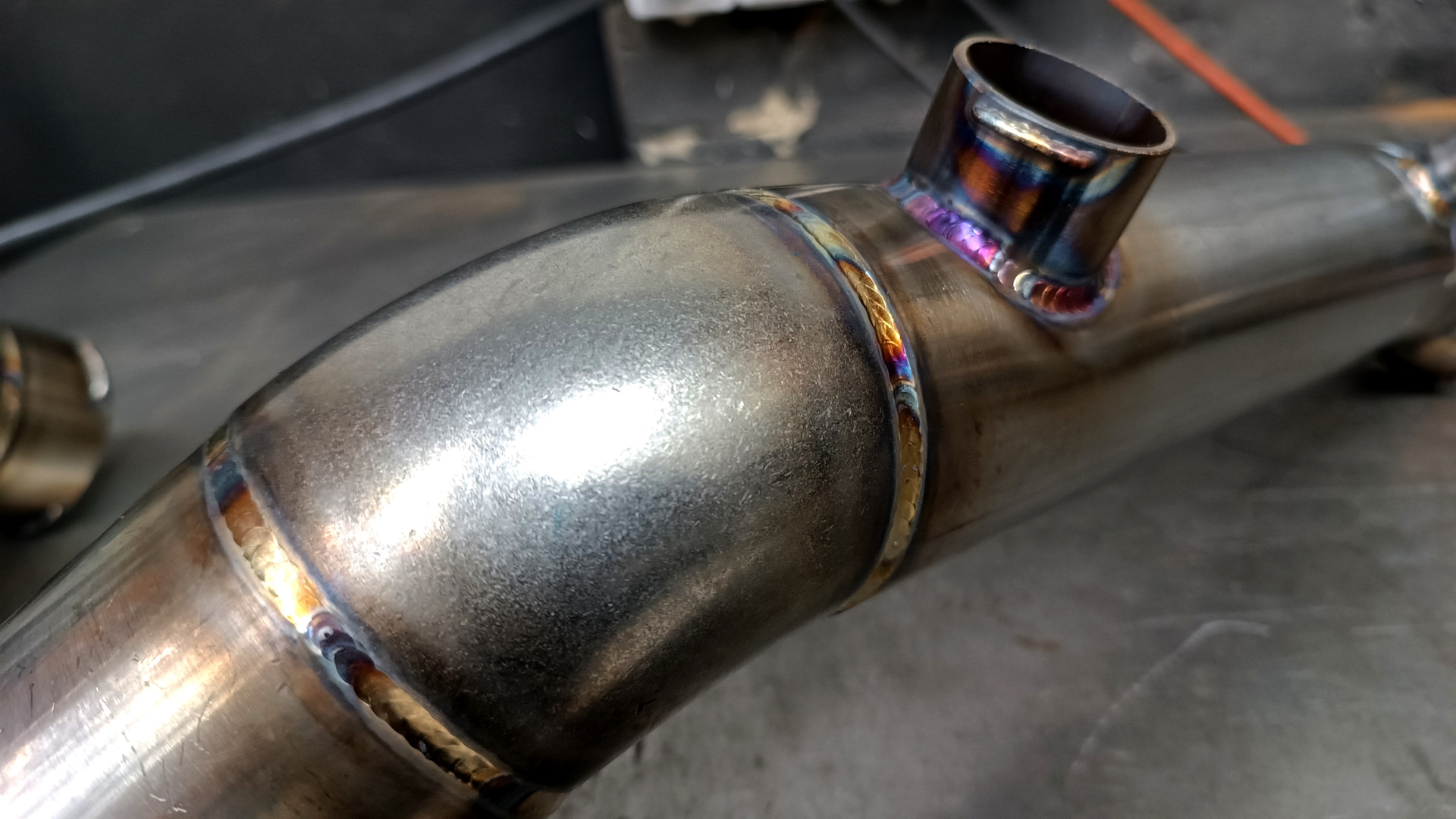

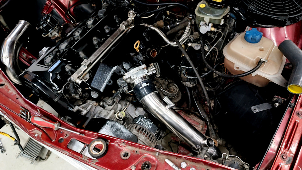

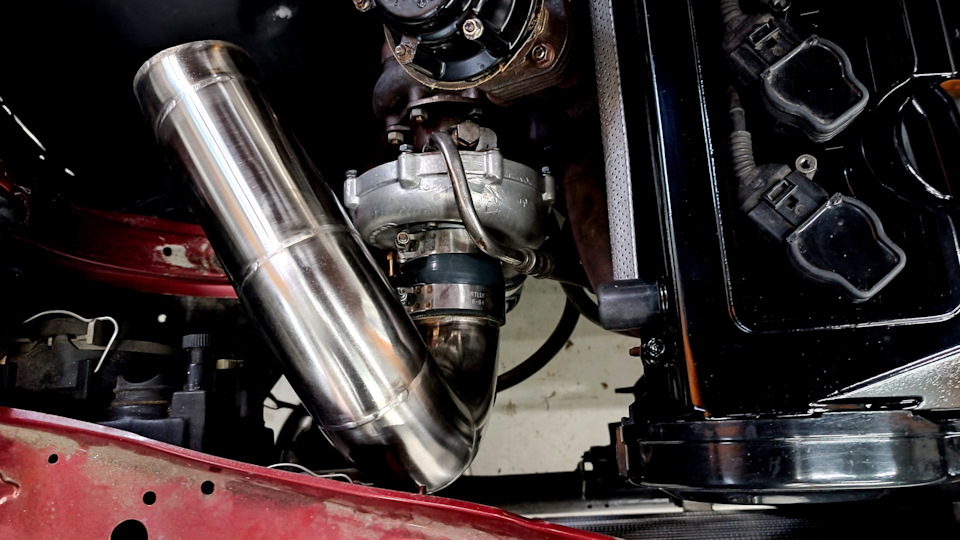

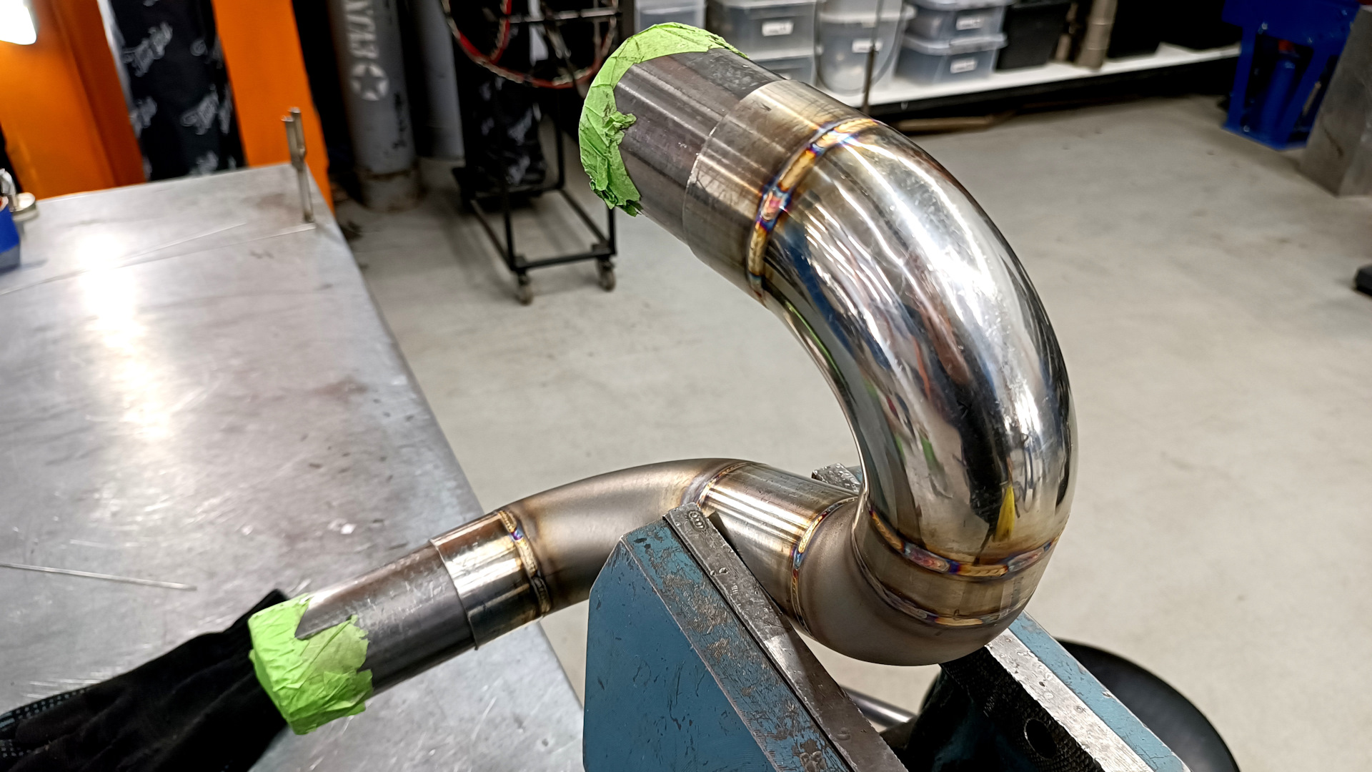

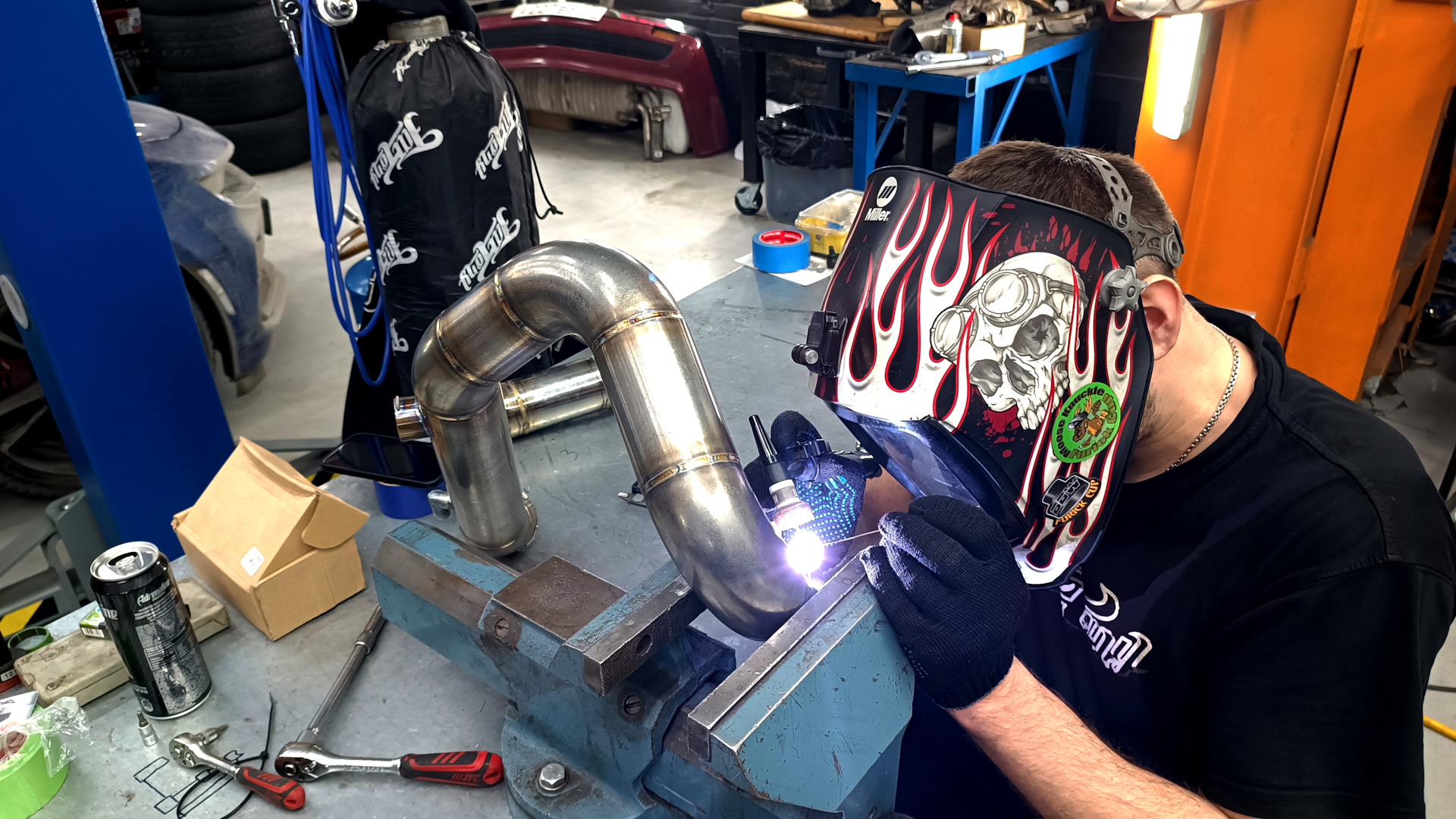

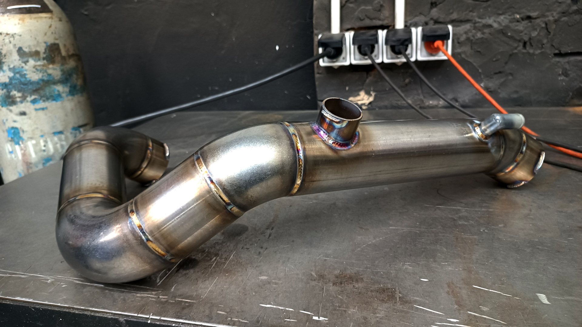

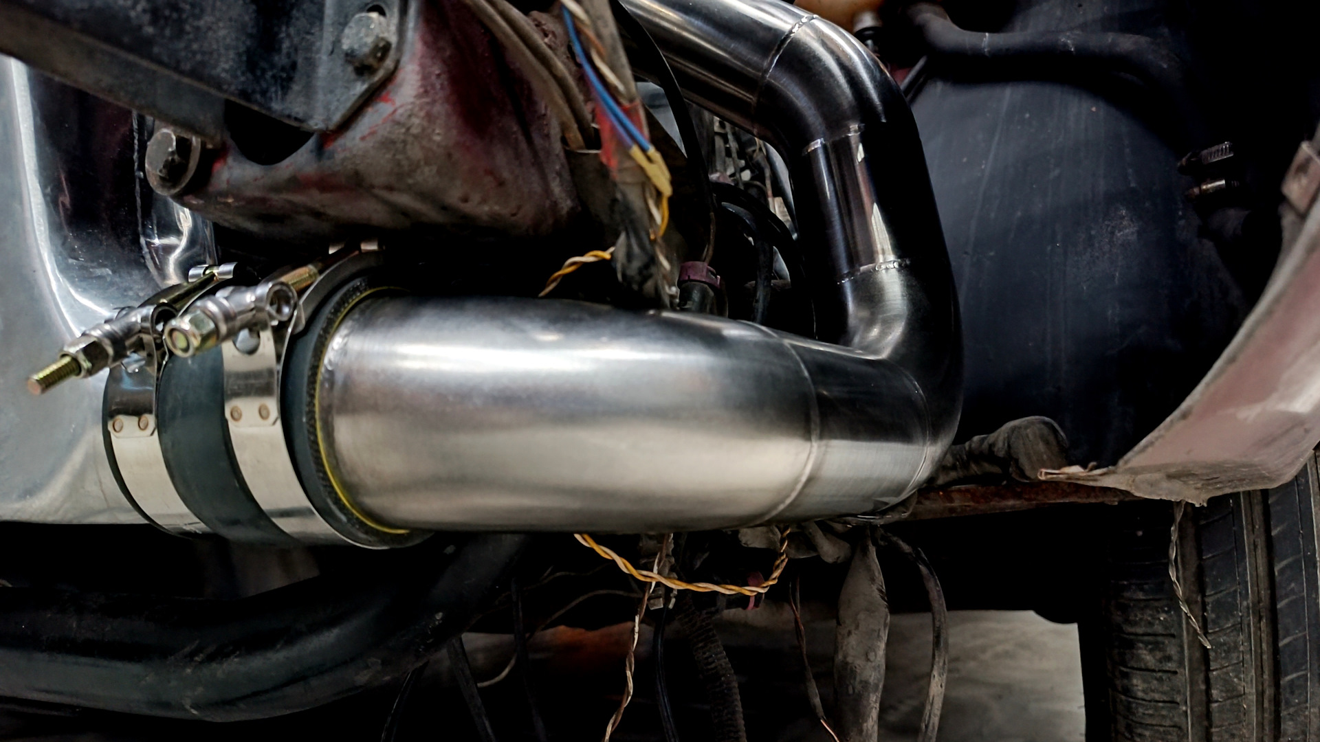

Ну а дальше самое интересное, изготовление самих пайпов. Решили варить из нержавейки, т.к. это более эстетично и уже проверено многими, насколько хорошо работает этот материал на впуске, а самое главное, благодаря поддуву сварные швы максимально аккуратные не только снаружи, но и внутри, за счёт чего не будет лишних препятствий для воздушного потока при наддуве.

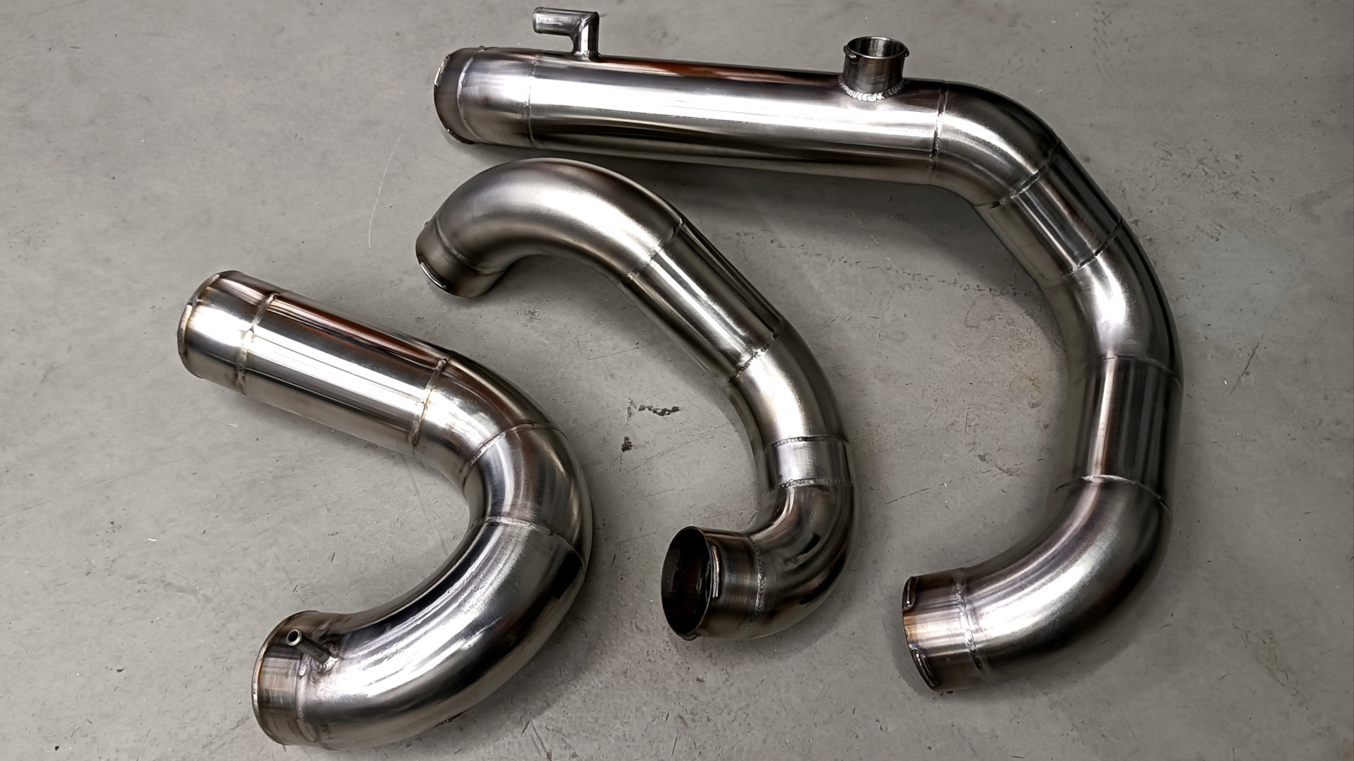

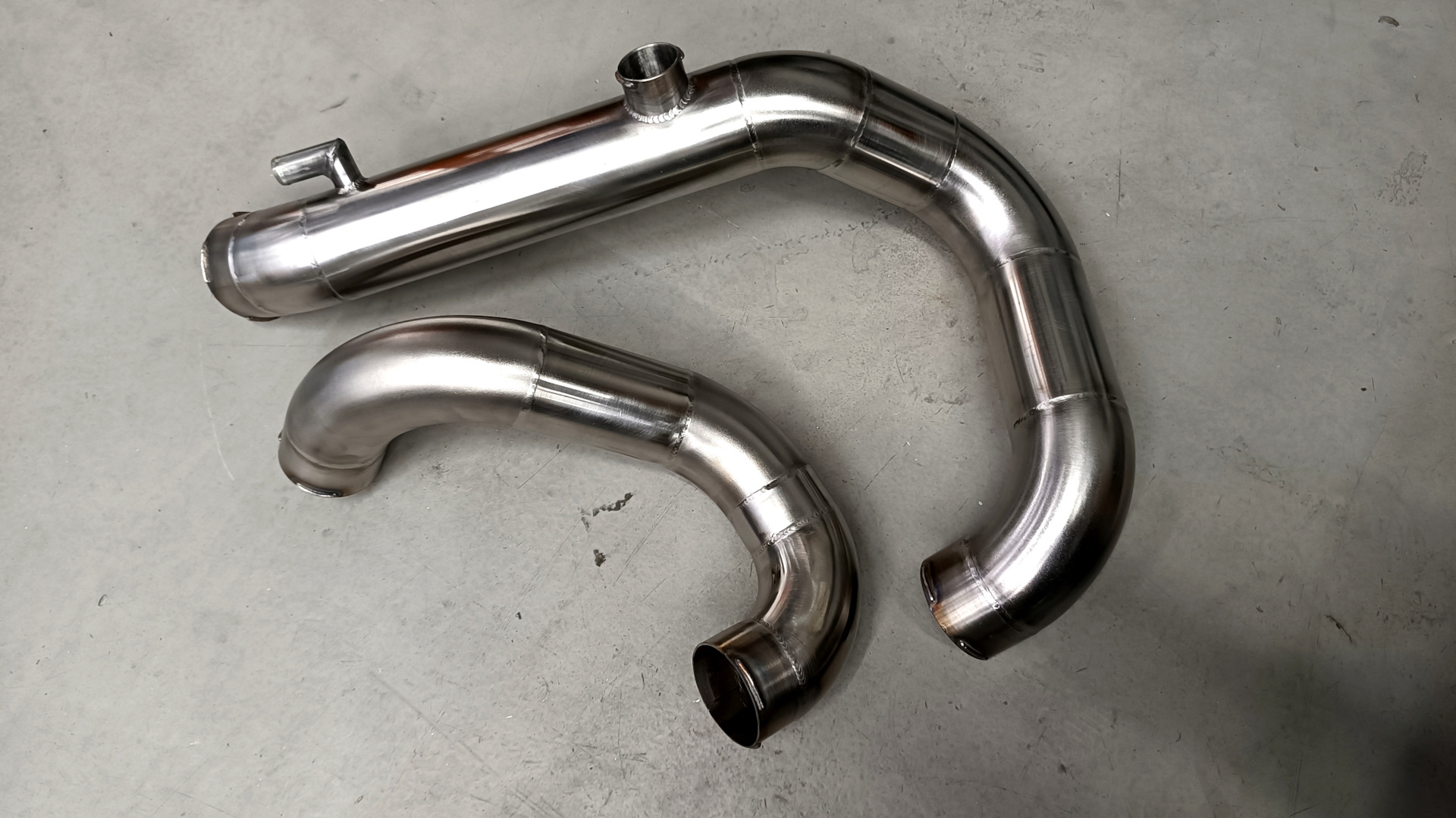

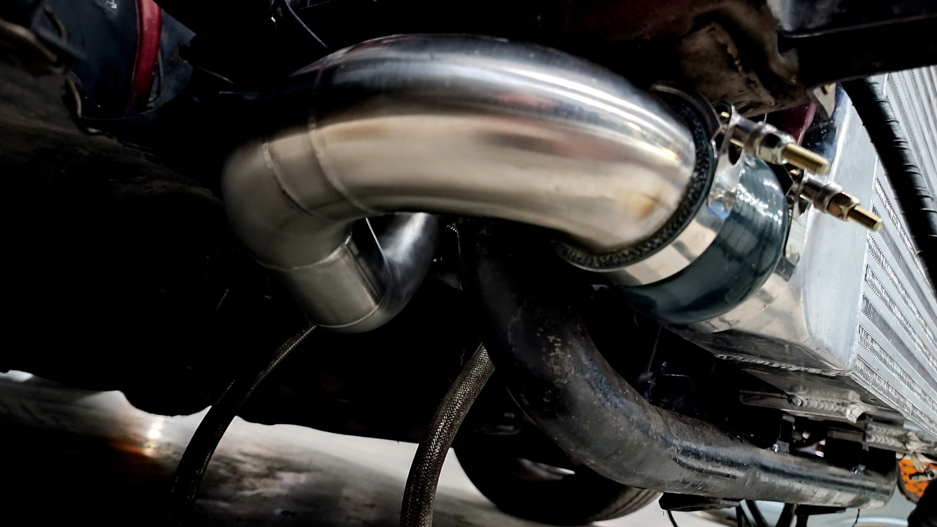

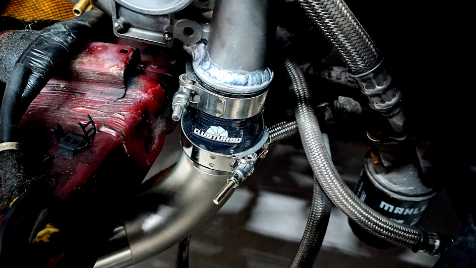

Пайп от турбины до интеркулера было решено изготовить из трубы 2.5 дюйма (63мм), поскольку выход с холодной части турбины около 50мм, а вход и выход на интеркулере внутренний диаметр 68мм. В этом случае до кулька большая труба ни к чему, а пайп от интеркулера до дроссельной заслонки уже из трубы 2.75 дюйма (70мм), потому что заужать сечение после выхода с кулька, когда дроссельная заслонка так же имеет внутренний диаметр 68мм, тоже нехорошо.

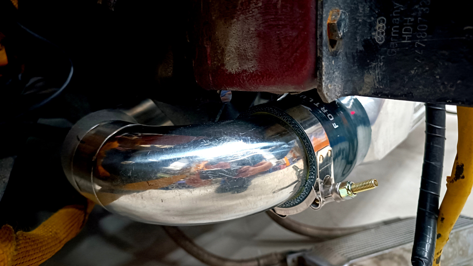

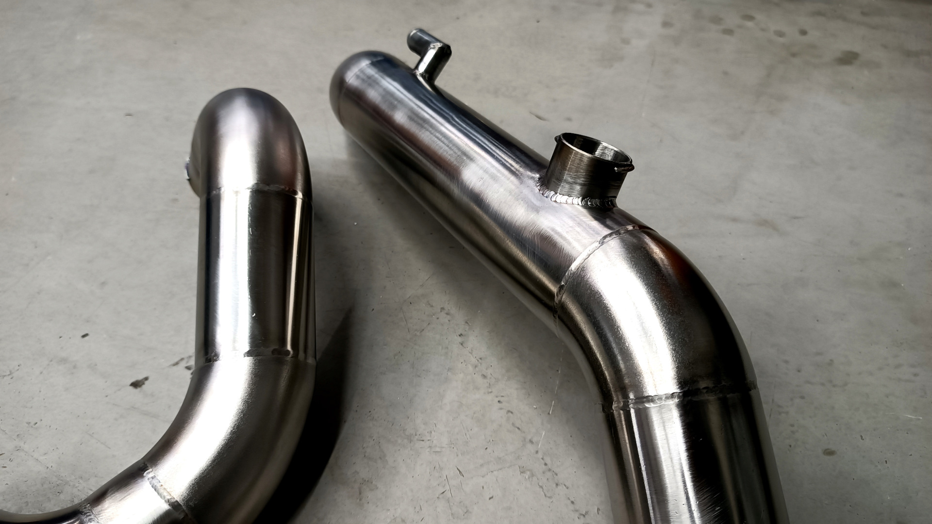

Ну вот пайпы готовы. Перед установкой решил их ещё и полирнуть.

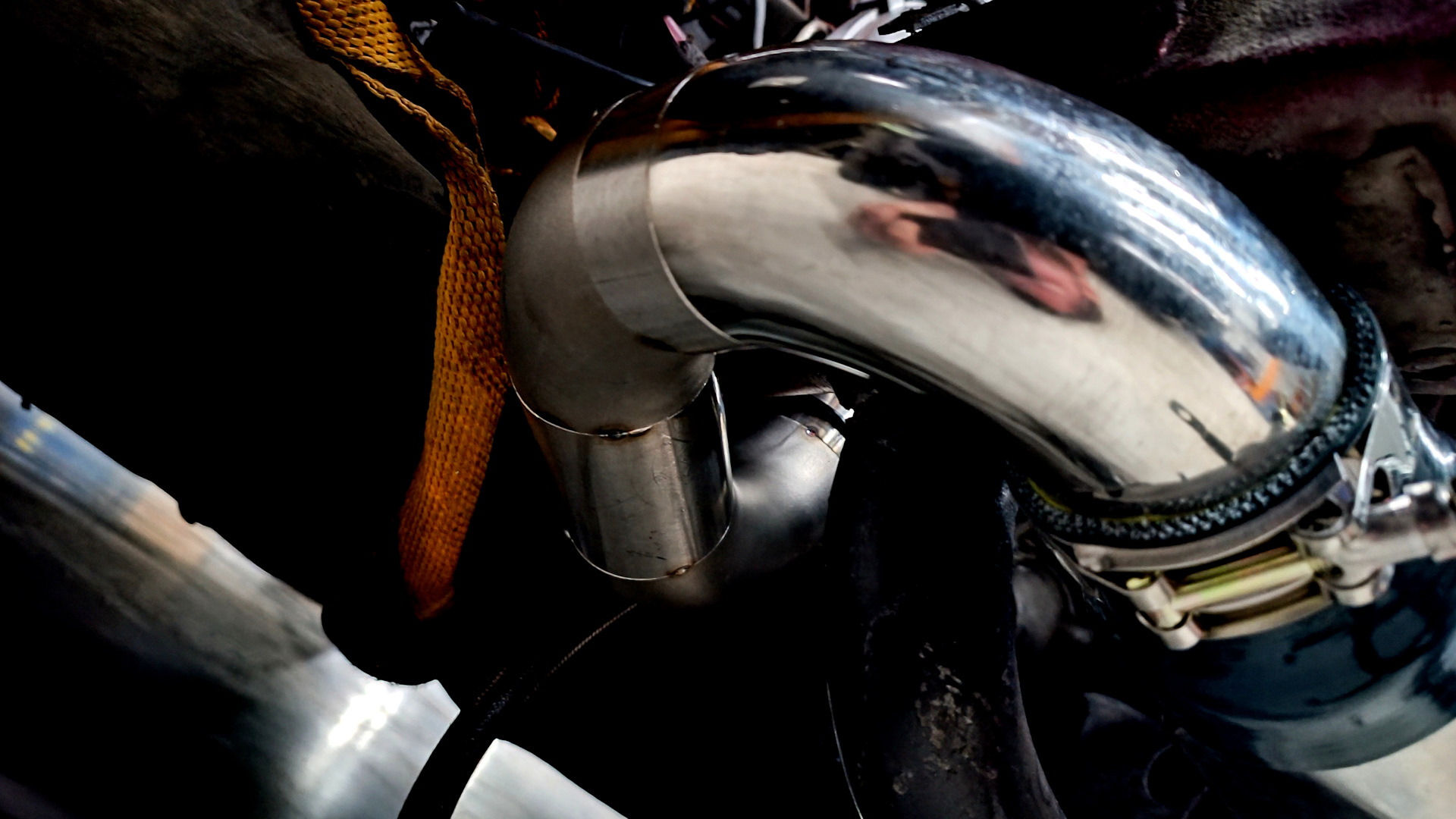

Когда то ребята из Weber Weld Works сварили мне пайп из нержавейки от воздушного фильтра к турбине, 76мм. Его я решил так же обновить полировкой. Теперь у меня полный комплект впуска из нержи. Вживую это выглядит очень круто.
Вобщем со впуском закончили. Думаю вам тоже понравилась проделанная работа. Теперь хочу показать разницу с тем, что называлось впуском до этого.

Заметил патрубки фортлюфт ☺️ Тоже себе такие брал, цена-качество.
Хочу тоже себе сделать все кастом после установки шкивов и большего кулька ☺️
Честно говоря мне больше нравятся clubturbo, у фортлюфт не самый удачный цвет силикона.
А я наоборот не хотел цветастые, чёрные уж сильно грустно, мне серые зашли ☺️

Братан это просто вышак, за эти швы можно душу дьяволу продать😍
Спасибо братан) ну тут явно постарались, что уж скрывать).
Отлично, вот такие мелочи, но они реально влияют на производительность машины. Всё должно быть плавно и без резких поворотов. Мне на фиат тоже от турбины до кулера, прикинь сварили 180гр поворот резкий угловатый, ну как так можно делать, тоже буду переделывать как у тебя на предпрследнем фото от турбины к кулеру. Молодец приятно посмотреть
Полностью согласен. Кто бы что ни говорил, везде должно быть все гладко и плавно.
