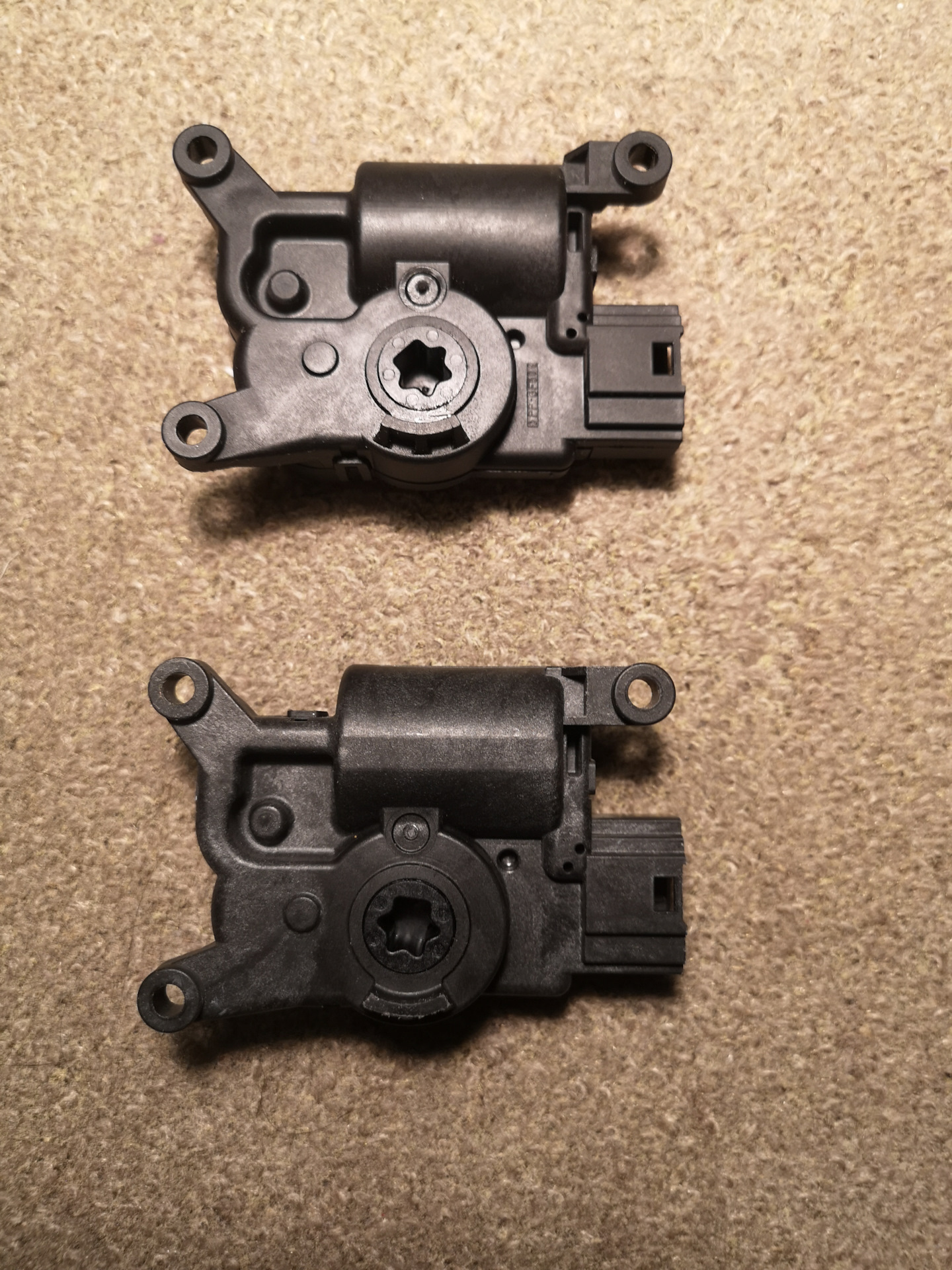

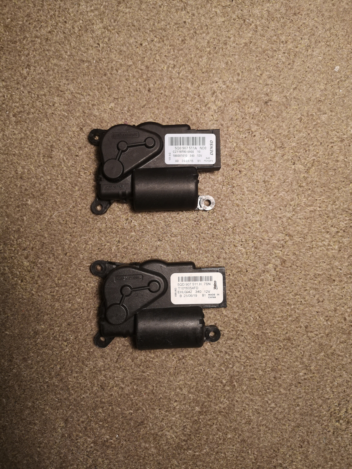

после советов с драйва, понял что у меня сдох моторчик заслонки привода, отвечающий за рециркуляцию салона, 5Q0 907 511A , причем такая заслонка умирает уже вторая, первая была с левой стороны, отвечающая за обдув ног и на лицо. Так как эти заслонки меня порядком подзадолбали решил купить с китая, попробовать, ждать правда пришлось месяца 1,5, но я в ручном режиме открыл заслонку и окна у меня не потели.
ссылка на моторчик aliexpress.ru/item/400021…&sku_id=10000000810980561

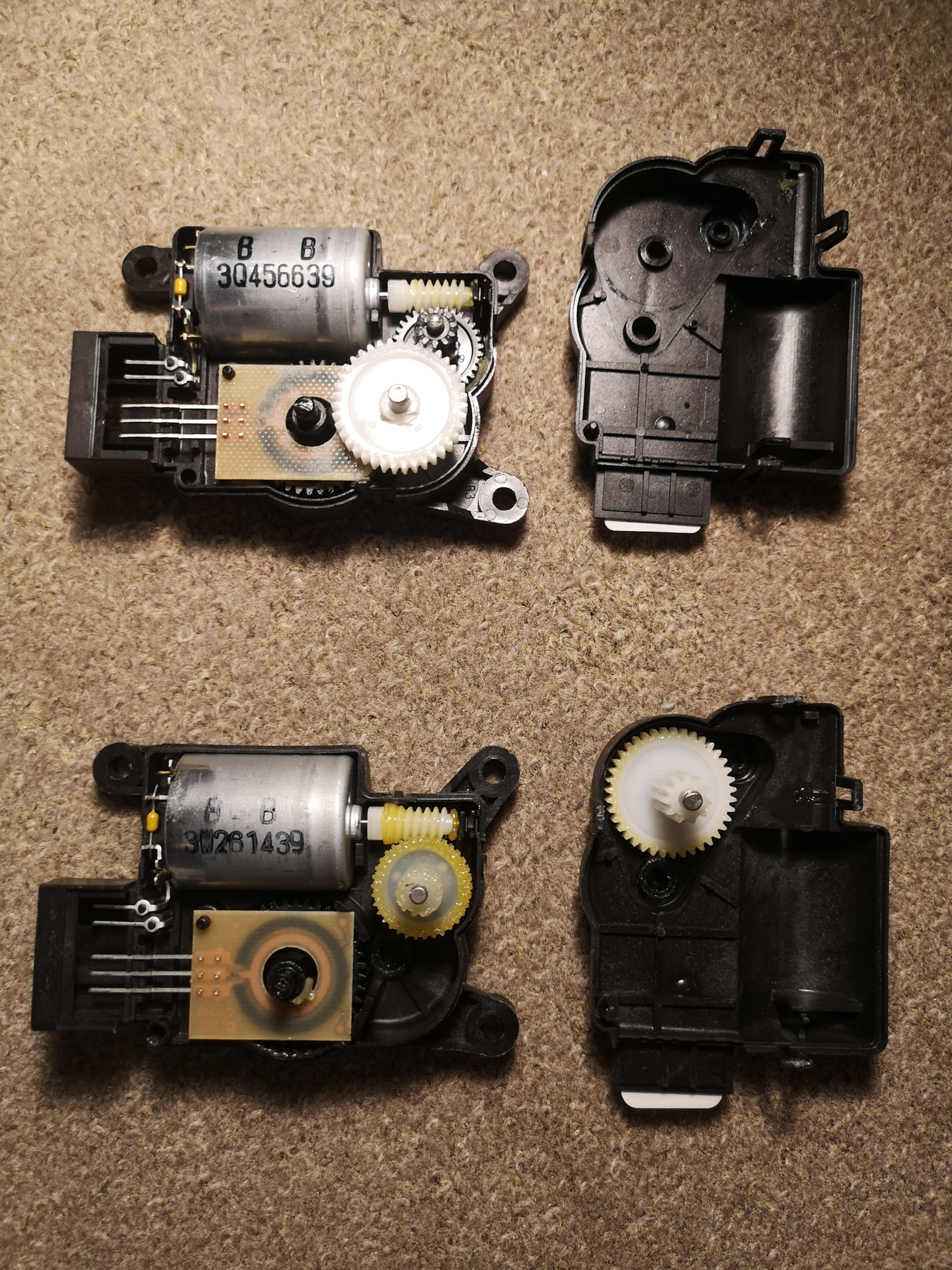

ниже кину фото сравнения оригинала Denso, который стоял в машине и Китая, чисто внешне пластик на китайском какой-то более мутный, внутри немного по другому стоят шестеренки. Таких заслонок у нас 3, у кого пробег под 100 тыс км, наверняка выйдет из строя, поэтому можно купить заранее, потому что умирают они очень неожиданно и в мороз как на зло. Думаю многим пригодится
цена с доставкой 1700 руб

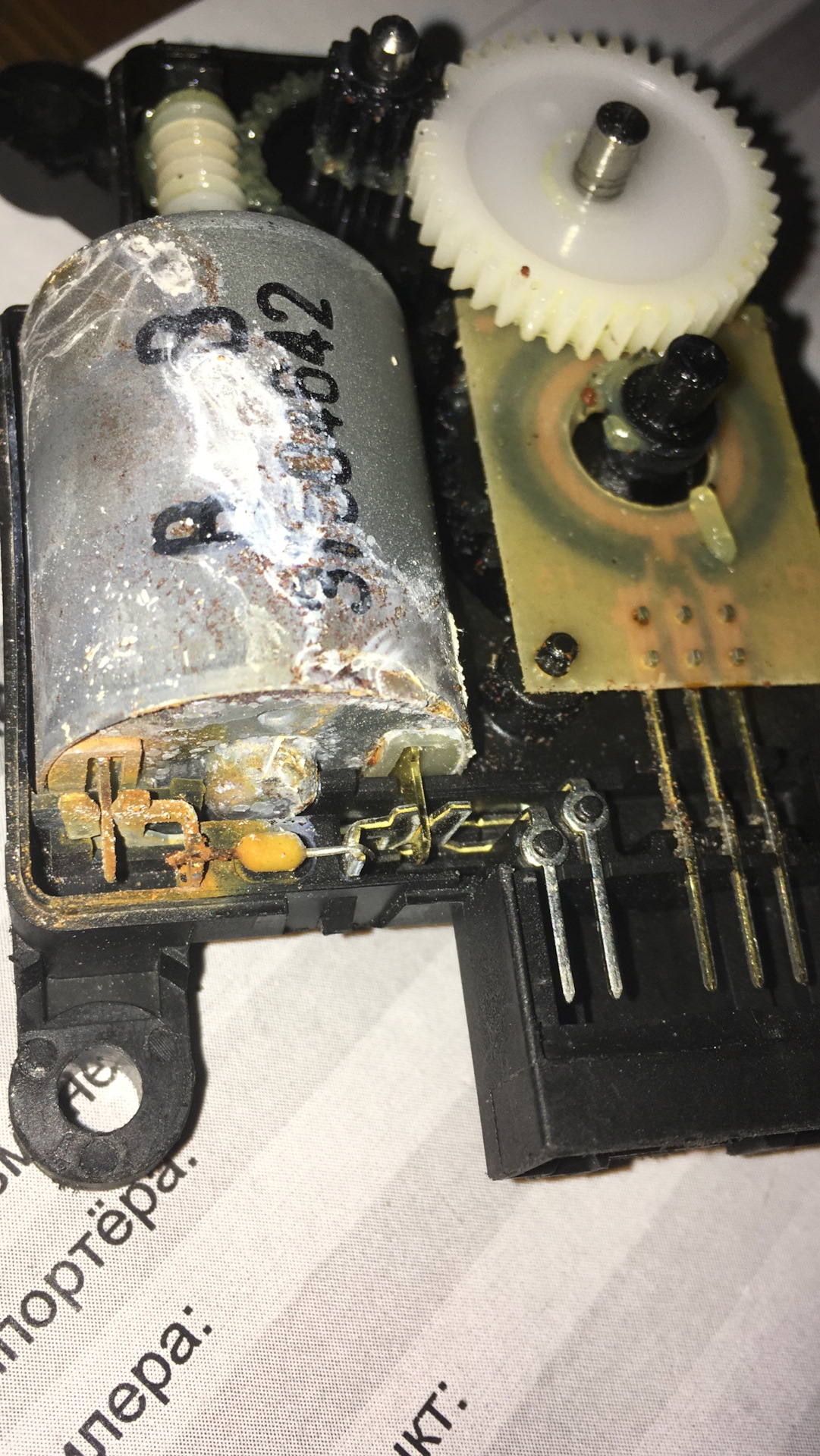

Потом заметил, что верхняя справа тоже не корректно работала. Разобрал и увидел, что корпус моторчика не много разходился на две половины, я его стянул пластиковым хомутом и поставил на место, работает .
Я когда купил А7 после А5, для меня эта шестёренка с моторчика как снег на голову! Хорошо тут да Д2 разобрался, что к чему. Ну она у меня выпала и я назад поставил и пока все ок🤷🏻♂️ пробег 184к.

Ставил себе моторчик вот с таким артикулом 3C0907511Q, оригинал производства BOSCH. Всё отлично работает. По цене 3300 руб.
заказал с али. пришел хлам. не завелась. внутри моторчик в рже. заказал на автодоке за 1050. тоже какпй-то аналог. 3 отзыва-у народа работает. к выхам придет поставлю.
По моей ссылке тоже один такой отзыв был, что ржавое б/у пришло, но большая часть, что все норм
