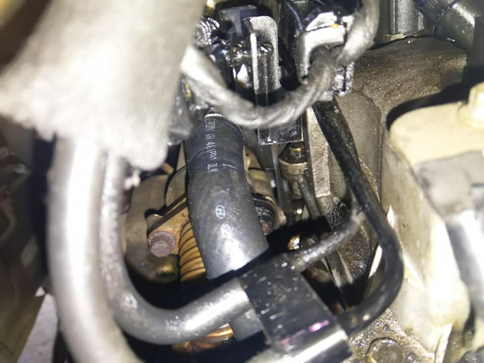

Всем привет! На прошлых выходных в движении почувствовал посторонний запах в салоне, ехал за автобусом, сначала подумал от него залетело, но остановившись на перекрестке — увидел дым из-под капота. Приплыли. Возвращаюсь во двор на стоянку. Осматриваю двигательный отсек, вижу залитое место фонтаном, но не понимаю откуда. Пишу в группу ремонта в вацап. Большое спасибо ребятам, которые быстро сориентировали, что может течь в этом месте. Беру смотровое зеркало и фонарик и нахожу — течет патрубок контура ОЖ от теплообменника к двигателю из-под хомута.

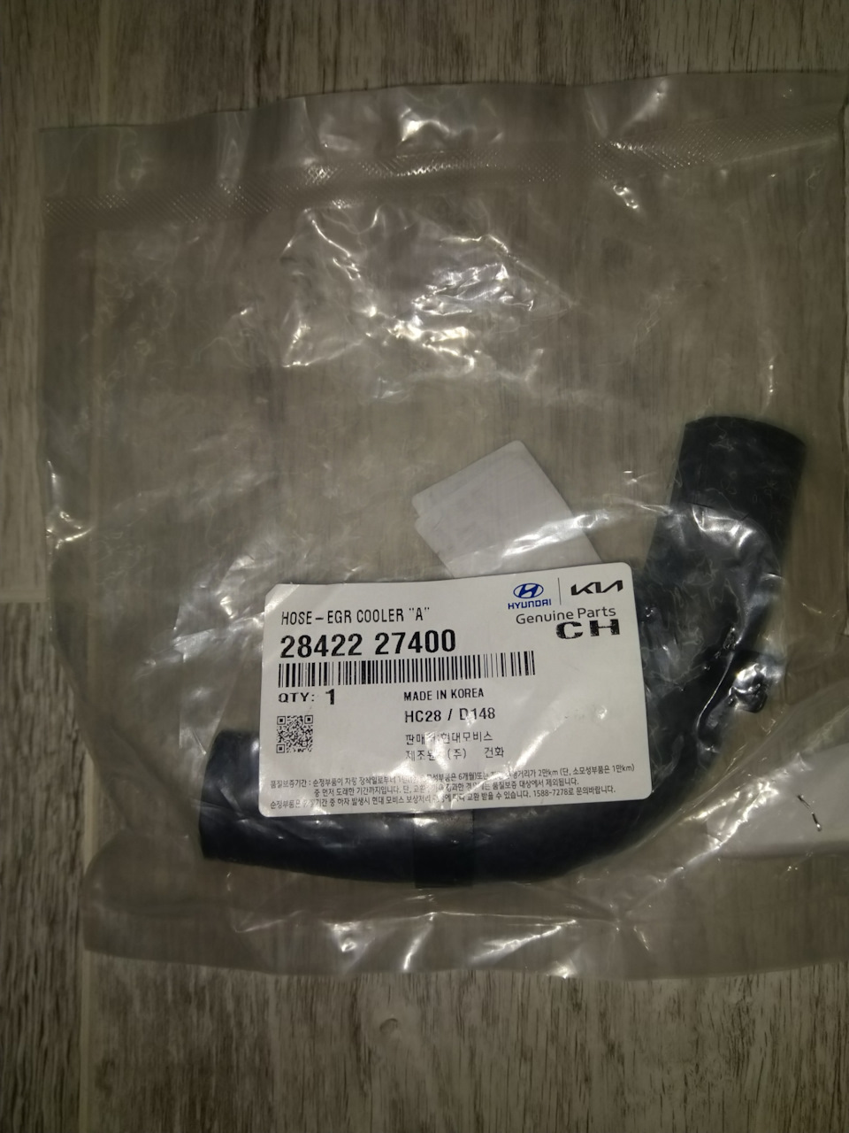

Ну ок. Сразу в интернет — искать, где заказать. Заказал. Ждать неделю под заказ, тут без вариантов, з/ч не ходовая. Спустя 5 дней приходит.
Менять решаю сам, прямо во дворе, благо подход к месту нормальный. Итого 30-40 минут на морозе и замена окончена. Снимать дольше, чем ставить.

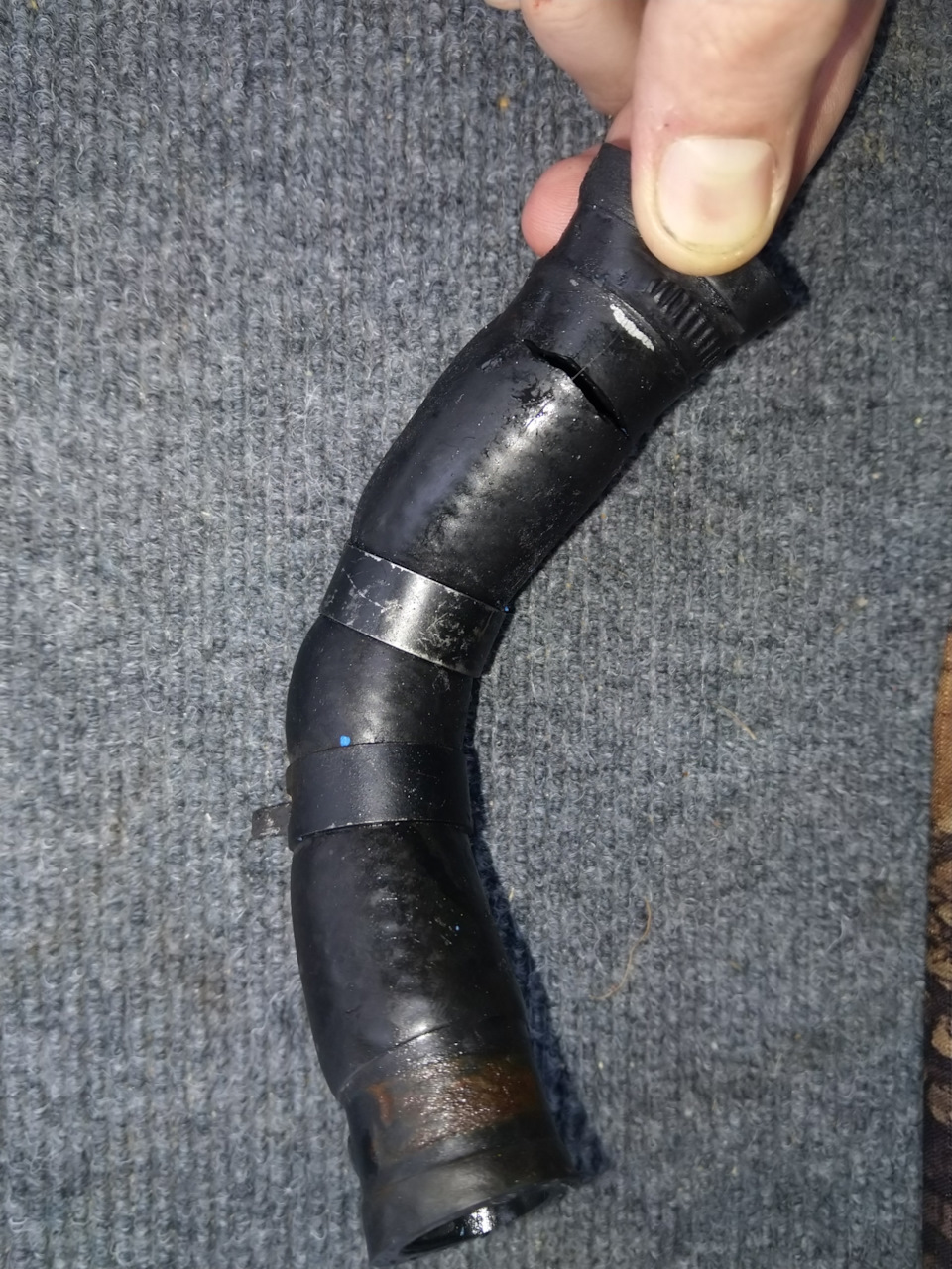

Ну и на последок замененный патрубок.

эта самая пакостная трубка, если на скорости лопнет выгоняет тосол за секунду и привет перегрев бошки
датчик температуры покажет когда уже писец пришел
я ее менял по рекомендаций планово, + верхний шланг к термостату так же страдает "детской неожиданностью"
проверь уровень, через ее вылетает много
Да, через этот патрубок хорошо фонтанирует, давление приличное там. Это хорошо, что я от дома отъехал буквально 1 км и обнаружил течь. Из бачка половина уровня залитого антифриза ушла тогда. Накануне до поломки ездил в Белоозерск на рыбалку, 120-130 по трассе. Если бы там рвануло, точно попал бы с перегревом. Патрубок термостата гляну для профилактики, спасибо за совет)

патрубок смотри около термостата, снизу, он как нагревается начинает течь и ОЖ высыхает при этом расширяет его
