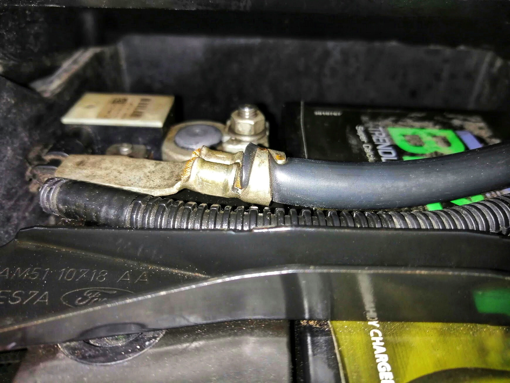

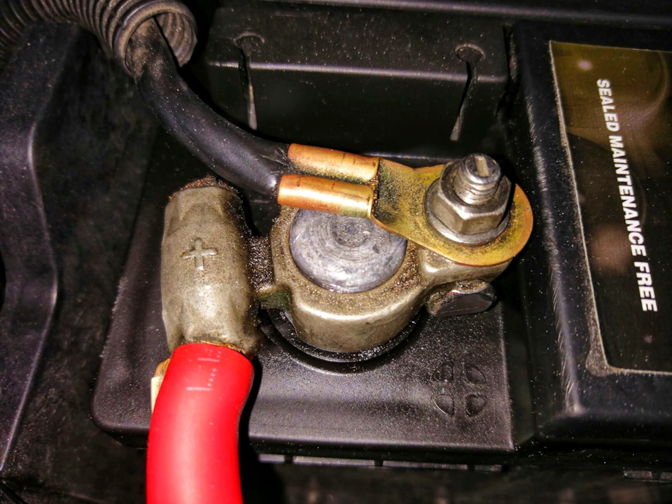

Еще по осени заморгали у меня лампочки в фонарях и фарах. Не сказал бы, что эта “нестабильность” меня сильно напрягала, днем почти незаметно, а по ночам я, если честно, предпочитаю спать, поэтому благополучно на все это дело забил и забыл.
Вернулся к изучению вопроса лишь неделю-другую назад и снова чуть не забил, потому что ремонт генератора, покупка аккумулятора и тем более, замена блока ВСМ со всеми вытекающими, а ведь именно такие версии решения данной проблемы предлагали знакомые и не очень эксперты, никак не входили в мои ближайшие планы.

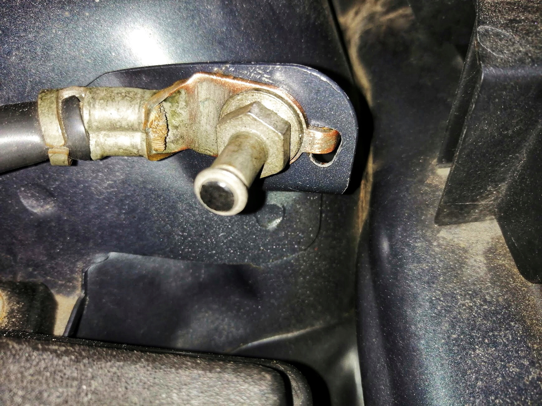

Однако, мир, как известно, не без добрых людей и один дипломированный специалист в случайном разговоре про “это”, намекнул мне о том, что все в жизни состоит из мелочей и начинать всегда надо именно с них. В переводе на русский язык — это означало: серьезно отремонтироваться ты успеешь всегда, а для начала, зачисти и обработай клеммы и минусовой контакт на кузове.
Обо всем об этом и не только, я поведал несущему “контакты в массы” дяде Жене evgenei1, который, естественно, меня сразу же поддержал, все разобрал, прошкурил, собрал и даже из специального фунфырика ЛиквиМолью обдал.

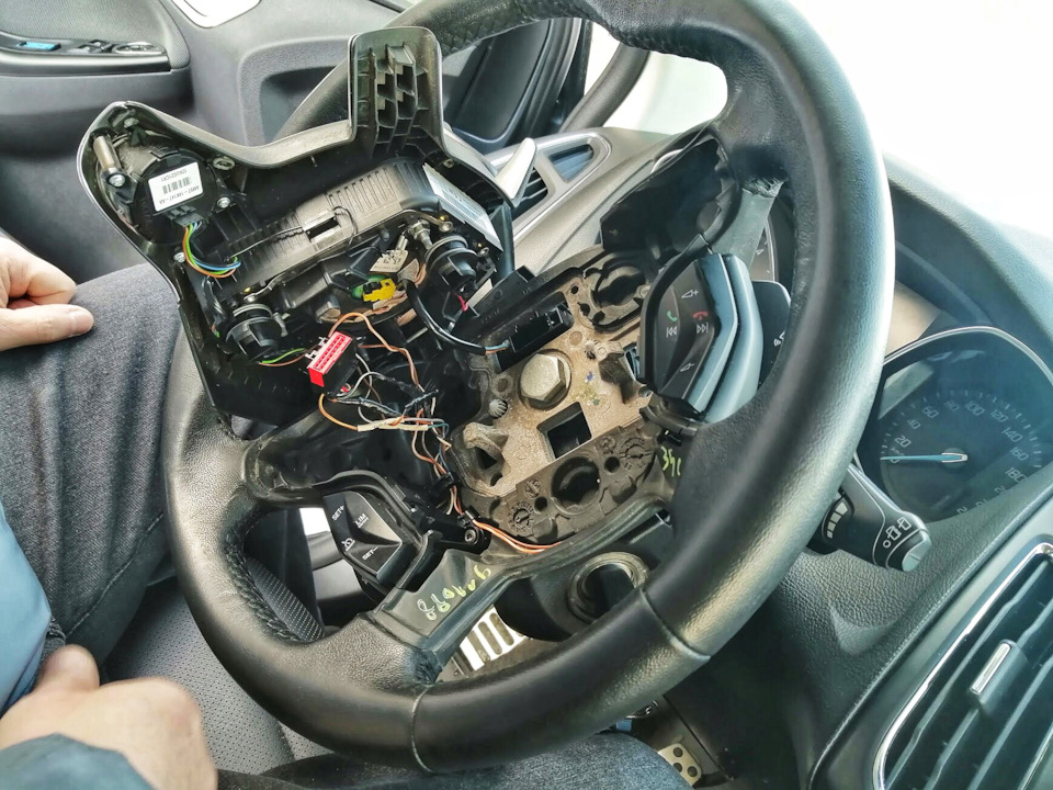

Как оказалось, такой “безобидной” процедуры для стабильной работы “лампочек Ильича” абсолютно достаточно, поэтому, на радостях, я даже разрешил деду Жени пошатать контакты под подушкой, если кто-то не понял, я имею ввиду — круиз, который тоже пол года уже не работает, точнее — не работал, а теперь — заработал.
В общем, к чему я всю эту писанину развел, да к тому, что задумываться надо конечно о глобальном, а прислушиваться необходимо все-таки к мелочам. Что, опять же, в свободном переводе значит: машинки наши, в большинстве своем, уже старые, соответственно, профилактика требуется им во всех местах, а не только в тех, где мы привыкли.

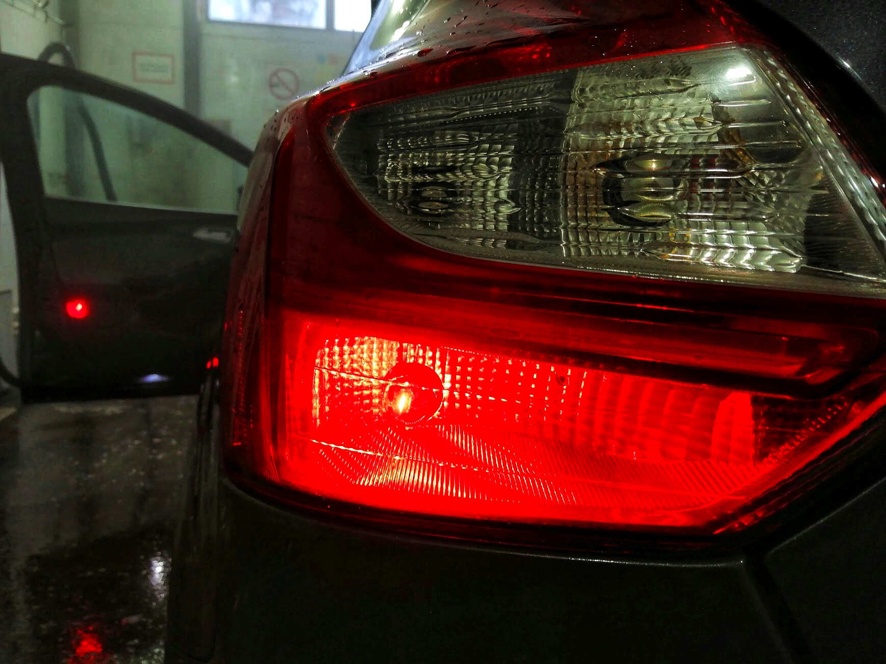

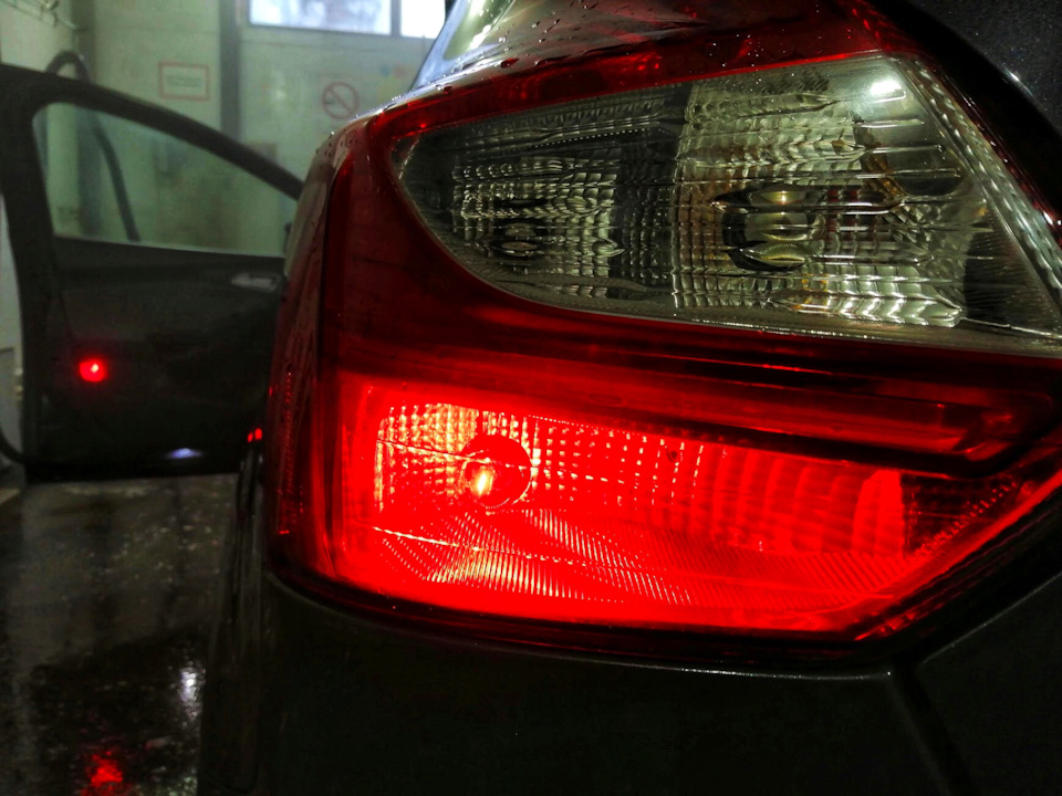

Ого, у меня фонари (задние габариты) тоже моргают. Небольшой удар кулаком как по старому телевизору — загораются. Теперь знаю, где копать. Вот такому графоманству тут, на драйве, всегда рады!)
Минус на стакане почисти, только откручивай аккуратнее, не обломи)

Там на фонарях свои массы в багажнике под пластиком, у меня со стопами мозг делали, я описывал как то.
оо, надо посмотреть, правый задний габарит замучил, лампочка новая, а он не горит. Надо массу глянуть)
Kost9-1
Спасибо, поищу)
