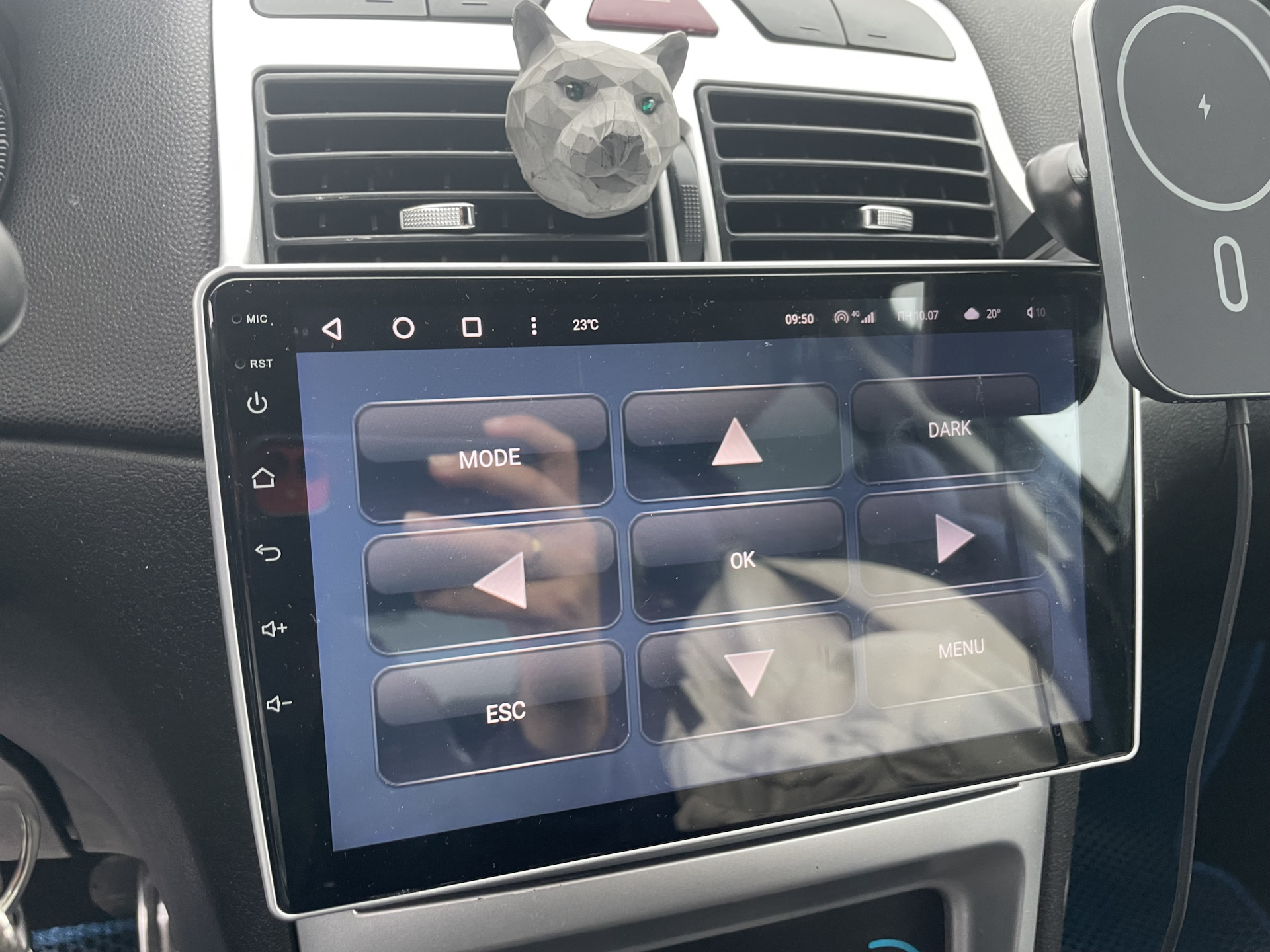

Чтобы заработал подрулевой переключатель для музыки, нужно сделать настройку CanBus. В меню настроек находим этот значок — настройка CanBus, в самой правой колонке выбираю RZC ( потому что у меня Raise, если у вас другой производитель Canbus, то надо выбрать по идее свой) — в следующей колонке Peugeot, в следующей 307, в последней два варианта — я выбрала первый.
Теперь под иконкой Автомобиль есть кнопки для настройки бортового компьютера, плюс можно посмотреть расход.
С подрулевого кнопкой source переключаются варианты источника музыки — радио, плеер и блютус, но нет варианта так включить Яндекс-музыку, а остальное работает как надо.

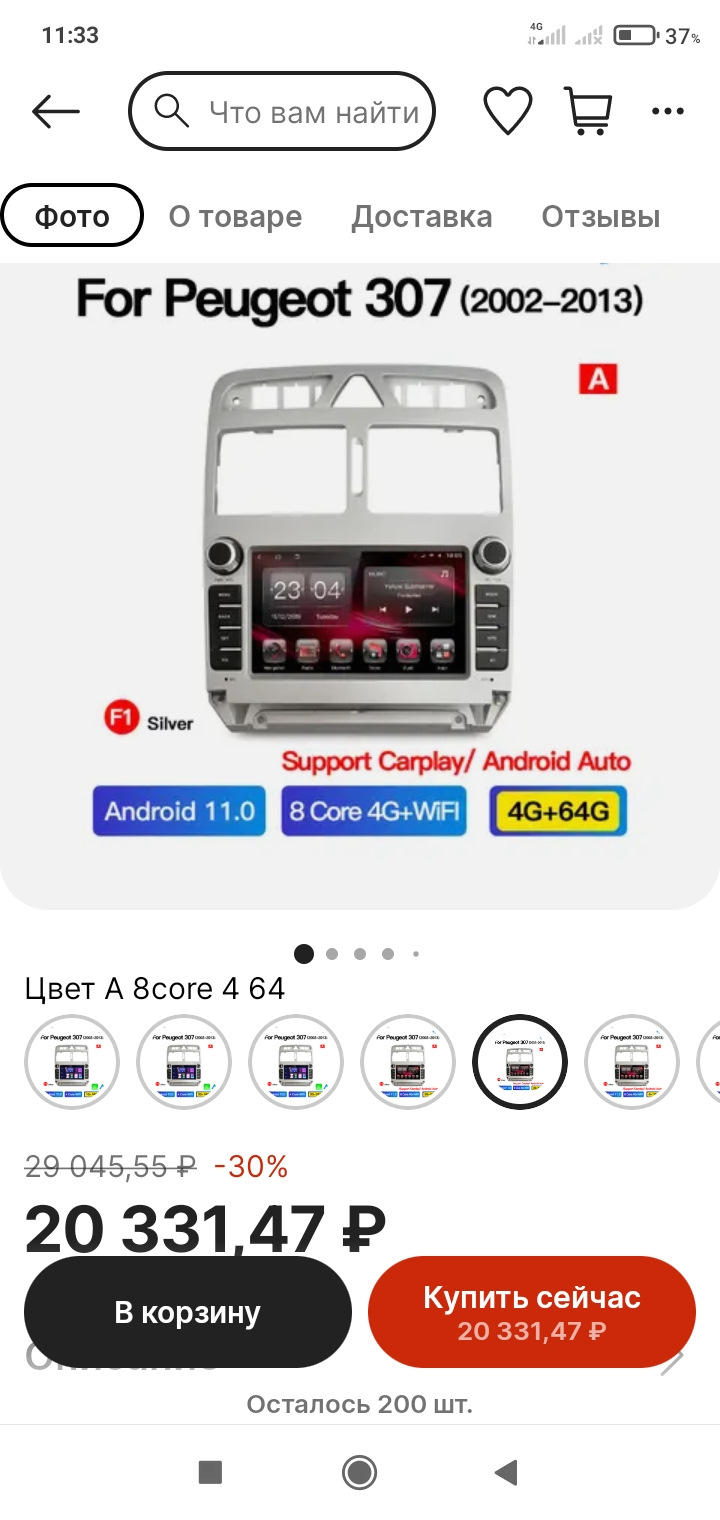

Колхоз на самом деле колхозный) Без крутилок и кнопок такой вариант выглядит как планшет приклеенной живачкой на торпедо). Поэтому не люблю эти таисы они не стоит своих денег даже наполовину который за них требует. Есть на Али варианты намного лучше чем этот Таис и цена ниже и железо внутри круче и выглядит не колхоз).
Да. Вот только этот вариант появился недавно совсем и не обкатан. Плюс ну камон цена неадекватна за 10-12 можно тот самый планшет взять . Или же что то другое если крутилки нужны
Ну почему же, не новинка, уже 3/4 года в продаже и обкатанная лучше чем тайес. А цена зависит от характеристики, вы покажите за эту цену 4гига оперативки и 64 флейш памяти за двадцать тысяч. Таис с такими характеристиками будет стоить минимум 30к и выше, а за 10/12 тысяч продается худые версии 1/16 или 2/32 гига 4 ядра которые тормозит в любом режиме без dsp звукового процессора и нормальной УМЗЧ, просто деньги на ветер

sl.aliexpress.ru/p?key=uCFGwgj
