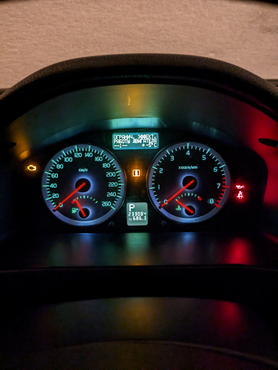

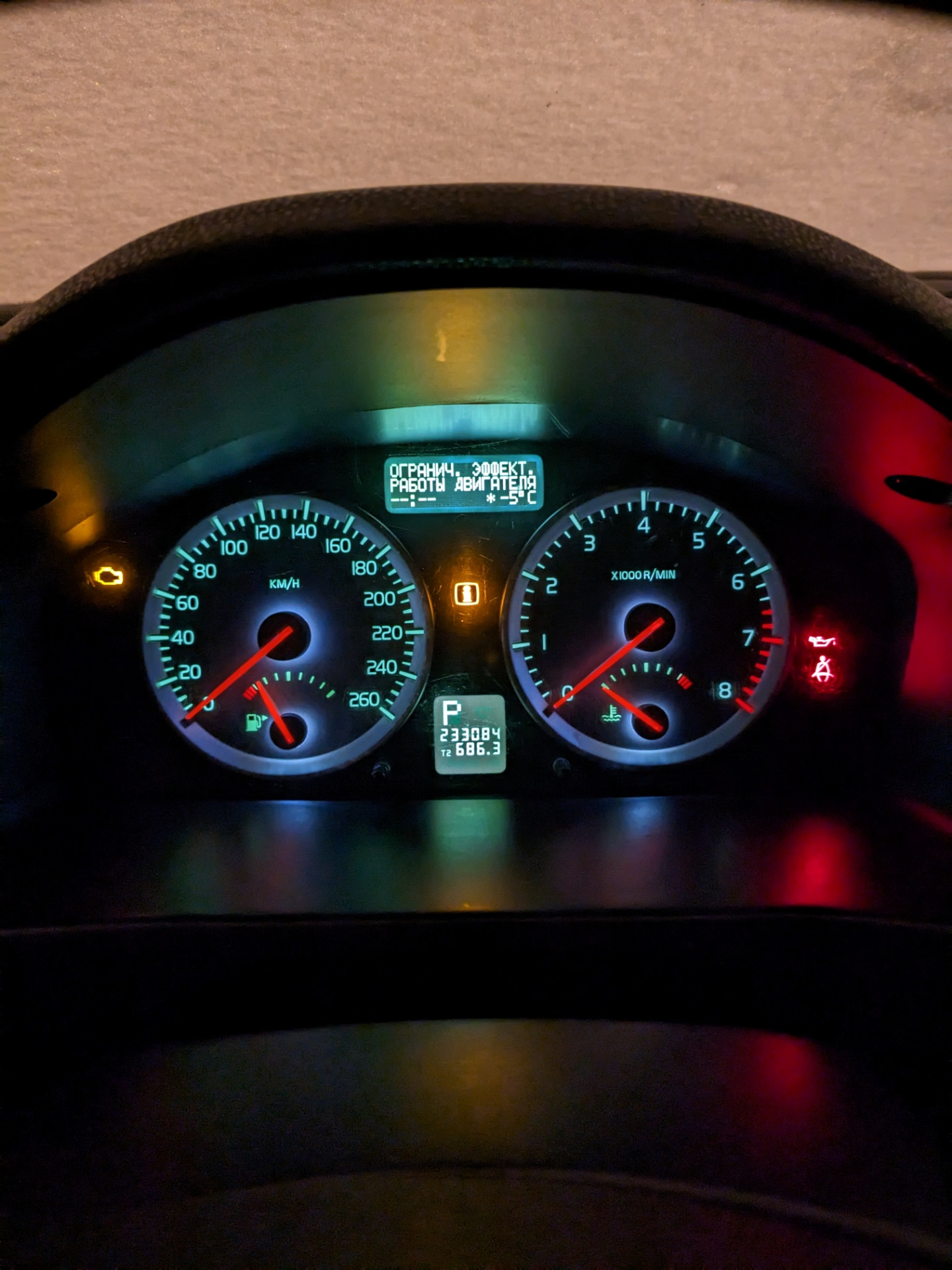

Добрый день!
Нужен ваш совет или помощь в диагностике.
Машинка встала, не заводится совсем!
До этого случая выдавала ошибку p0191, поменял датчик давления в топливной рампе, скинул ошибку elm, машинка поехала с моим ходом, но после стоянки перестала "схватывать", стартер крутит, аккумулятор заряжен.
Сейчас выдаёт сообщение: "огранич. эффект. работы двигателя"
Комментарии 12
Приборка приятная подсветка.
похоже как у меня было. но у меня на замену датчик и свечи. насос был уставший но можно было не менять.
У меня сеточка на бензонасосе когда забита была такую же проблему отображало, авто на холостом еле еле работало, обороты не поднимались. Поменял только сеточку, лучше конечно стало, потом все-таки бензонасос, ставил ЕРА, не рекомендую, в конечном итоге поставил Kortex KPF6022STD отличный насос, рекомендую.
Насос жужит, когда ключ на старт?
Проверить надо бы сначала предохранитель на насос.
Жужжит!
Странно. Тогда "вызывай" Tsigane или еще кого для сканирования.
Эт можно, да. Если нужно…
Возможно насос.
А он по насосу ошибку не выдаёт? Так же р0191?
Нет, не выдает. Но если давлением проблемы, то ошибки соответствующие
Itatarinov
Ну давление можно довольно просто в рампе проверить… И датчик можно отключить для проверки — машина и без него должна завестись, в аварийном режиме. Но у вас ошибки… и часы почему-то сбросились. Снимали клемму?
Клемму отключал на время работы с датчиком.
