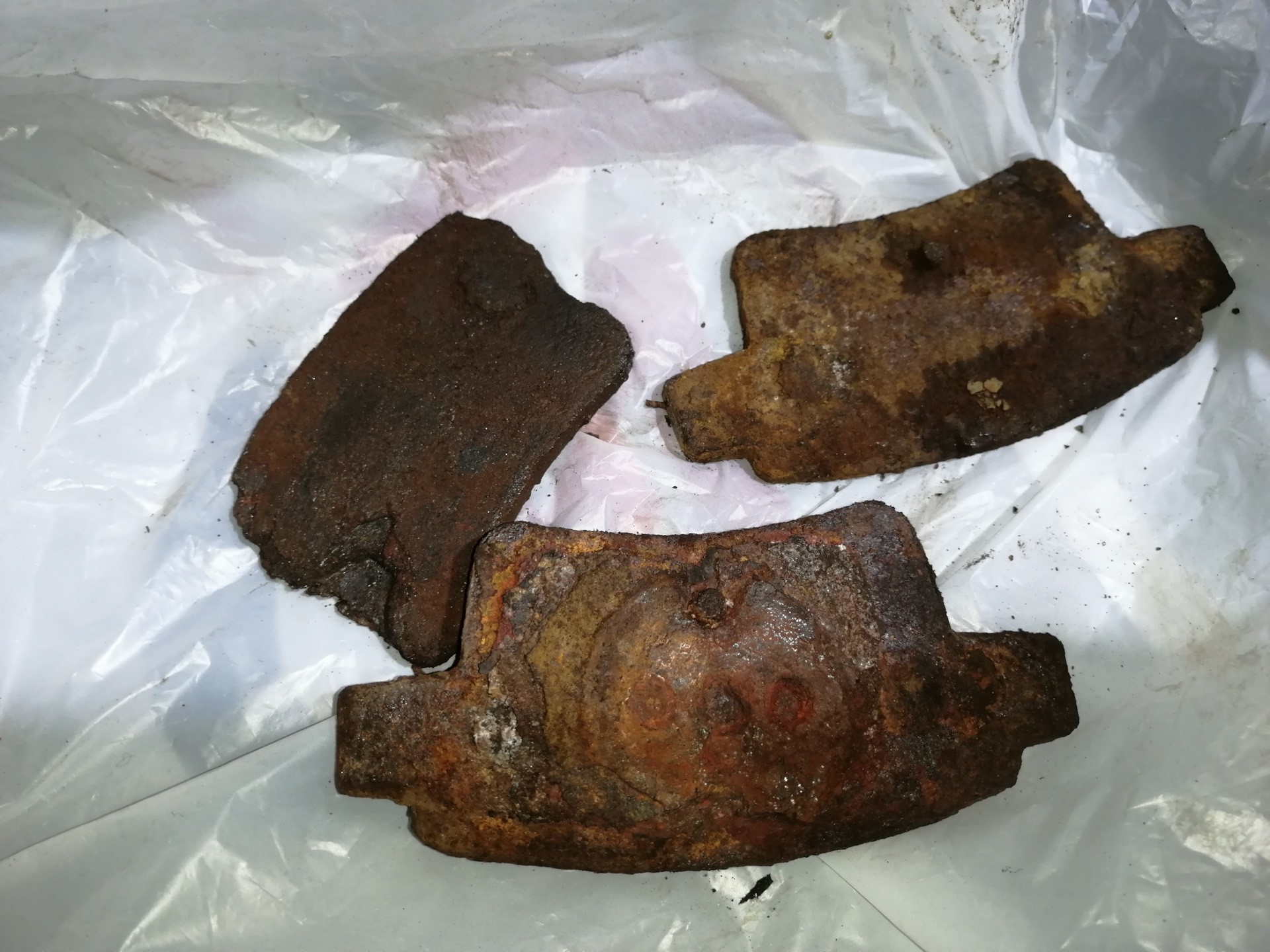

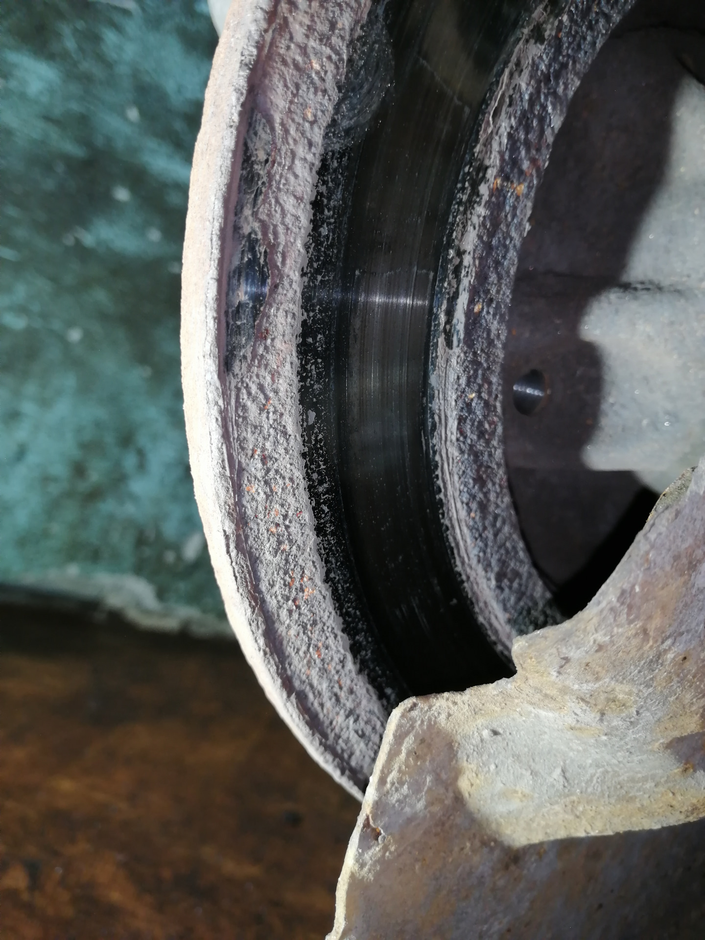

Рушил проходить техосмотр. Вроде ничего не предвещало проблем, но тормозной стенд показал расхождение на колёсах задней оси более 25%. Соответственно завернули на повтор. Всё это очень странно, ведь тормоза отлично схватывали и интенсивность торможения была отличной.

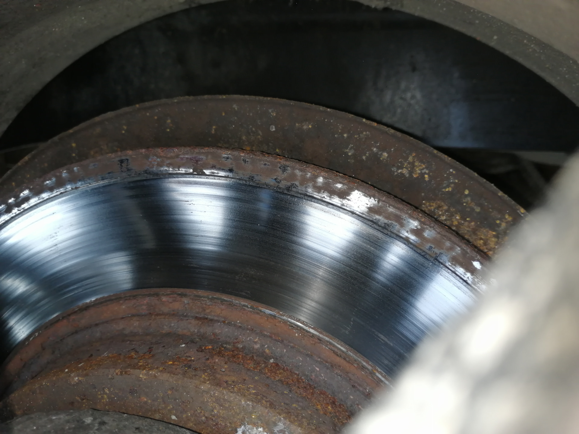

Снаружи диск конечно не новье, но видали и похуже.

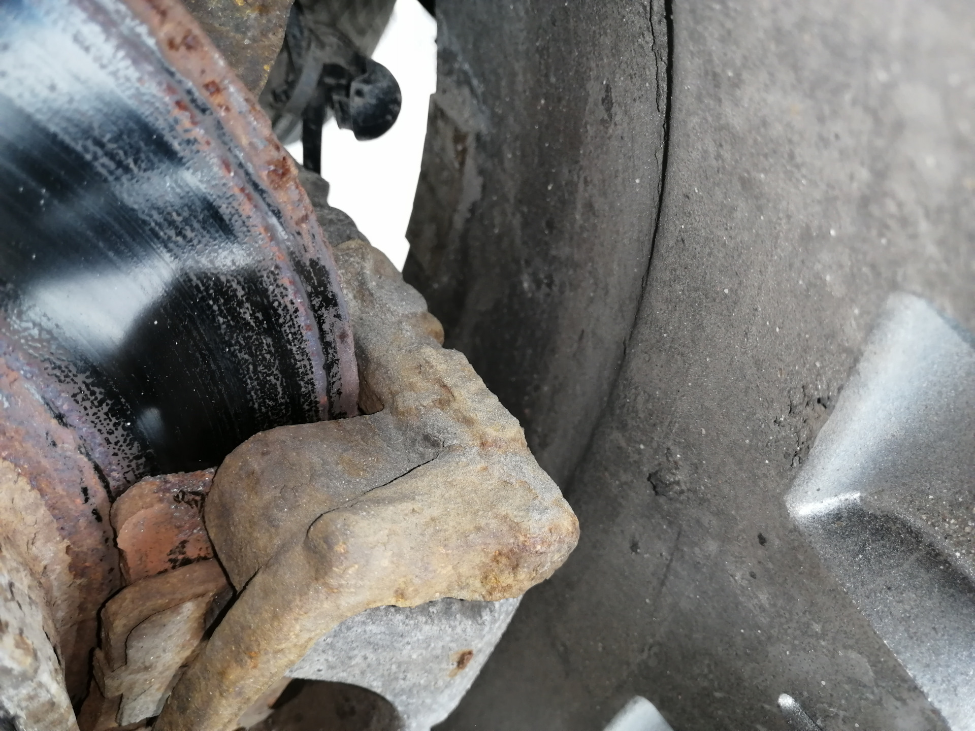

А вот присмотревшись можно увидеть что накладка от колодки начала отдельную жизнь.
Заезд на яму и разбор все поставил на места. Колодок слева больше нет. Точнее они есть, и даже их стало 3 куска вместо двух, но от этого не легче)

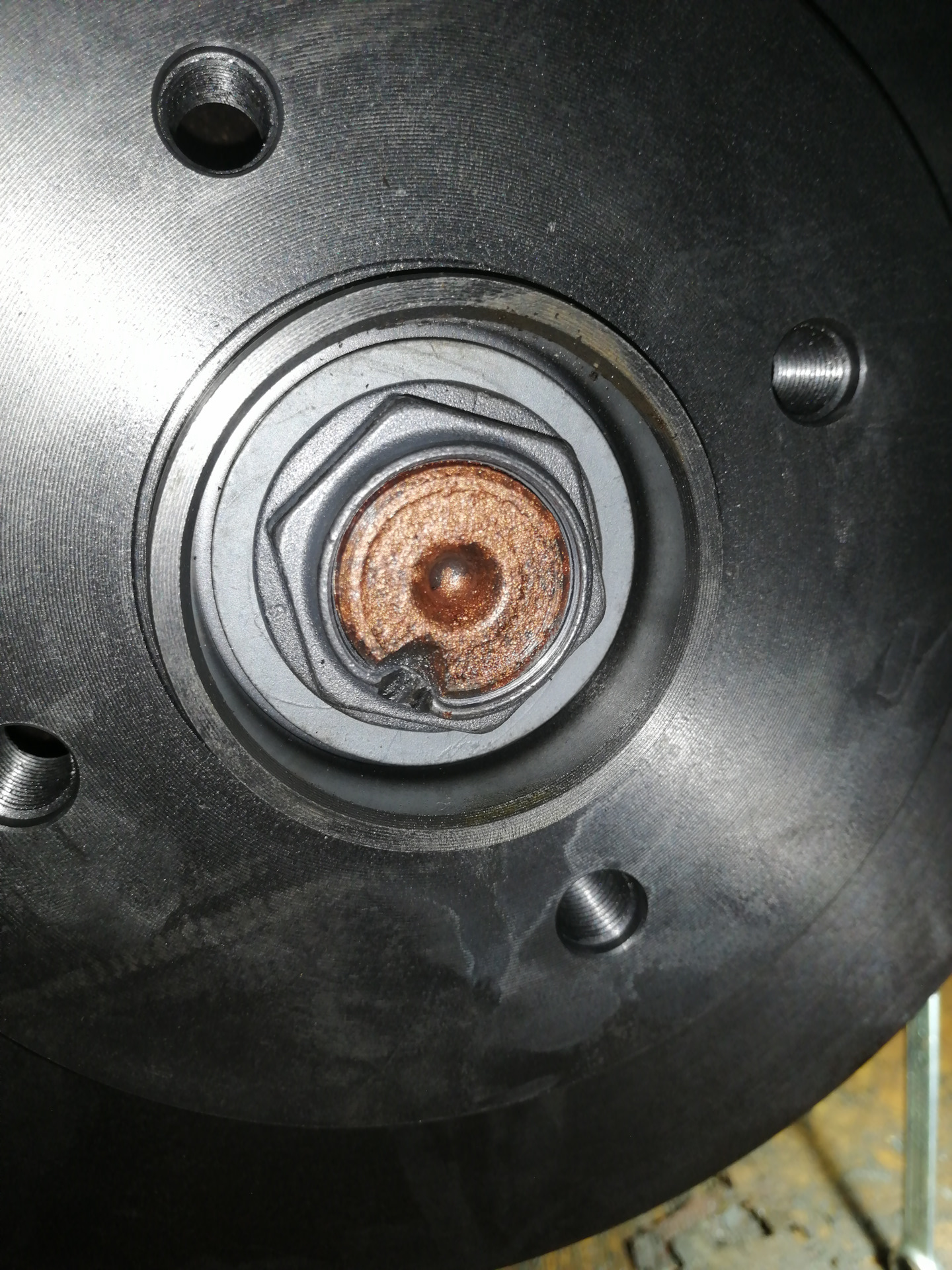

Диска тоже нет. Максимальная толщина 9 мм против нового 12мм. И выглядит как будто моль поела.

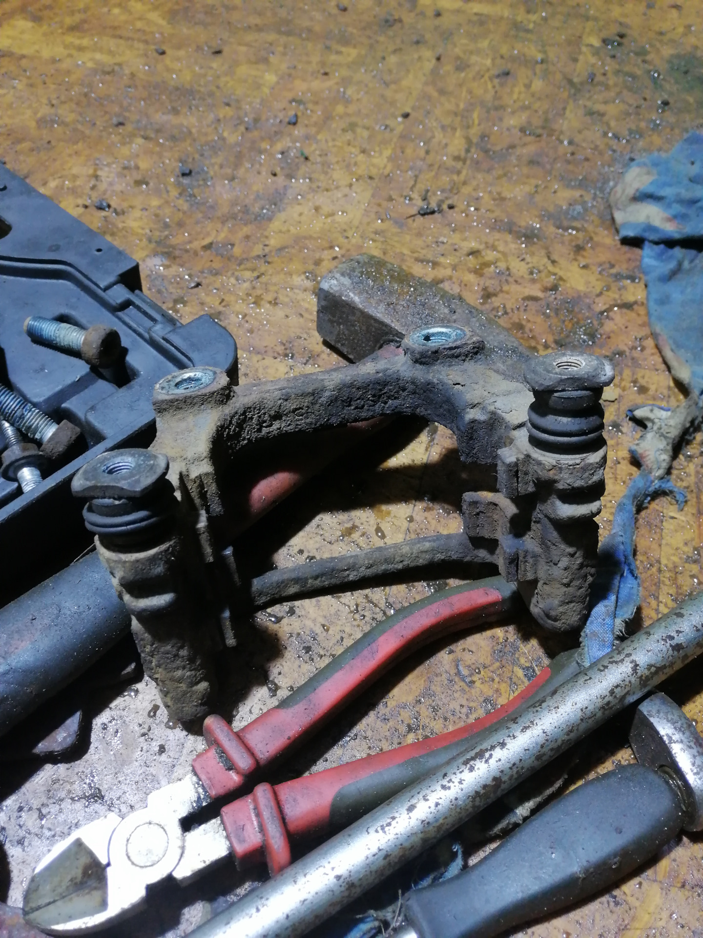

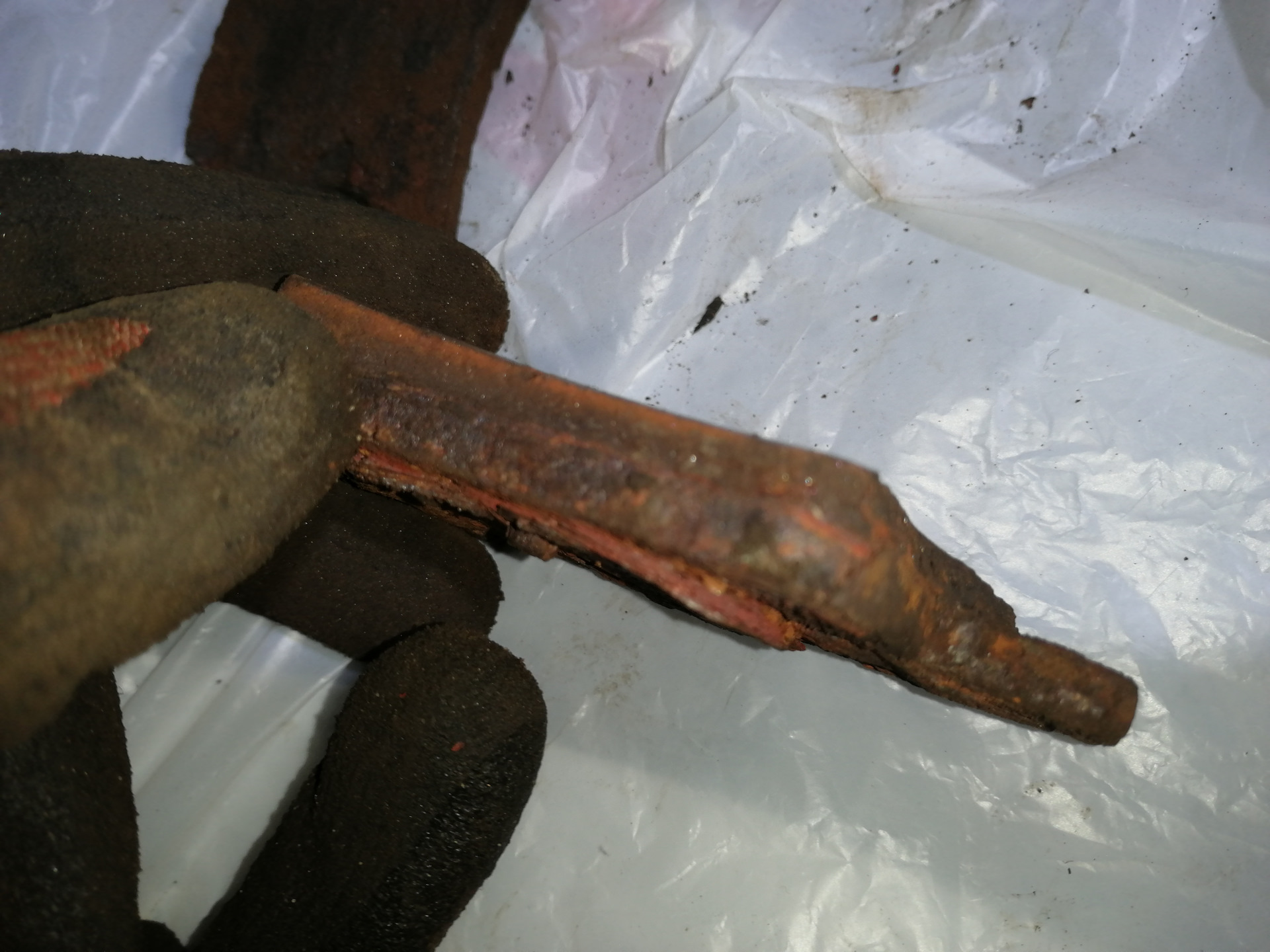

Пальцы в скобе закисли намертво.
Пришлось греть горелкой что бы хоть как то их расшевилить и вытянуть.

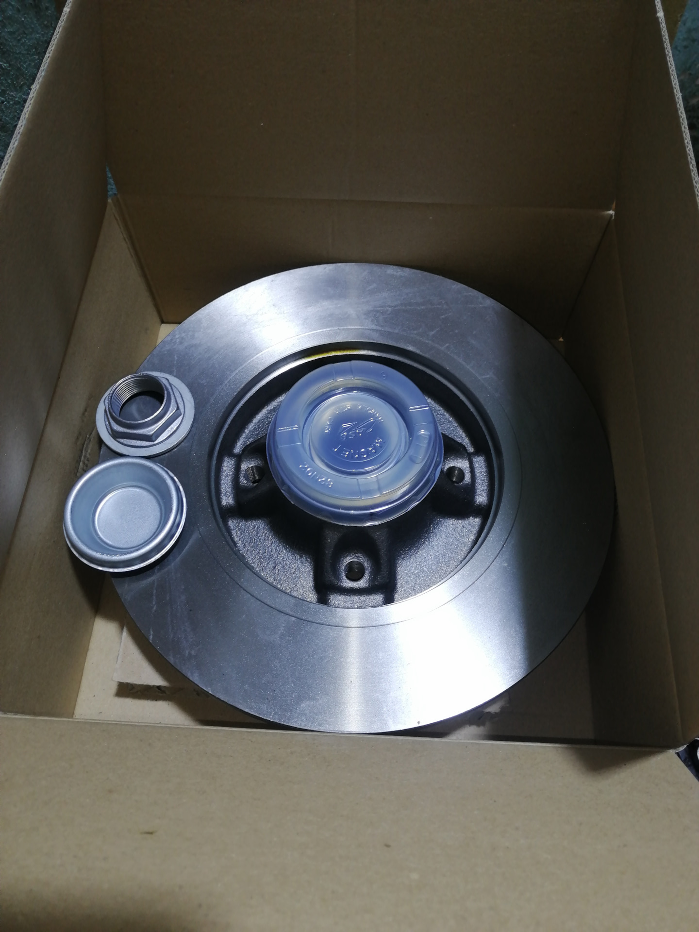

Но не это самое печальное. А печальна стоимость дисков, которые, мать их, идут со ступицей в сборе.
Один раз живём, заказываю SNR.

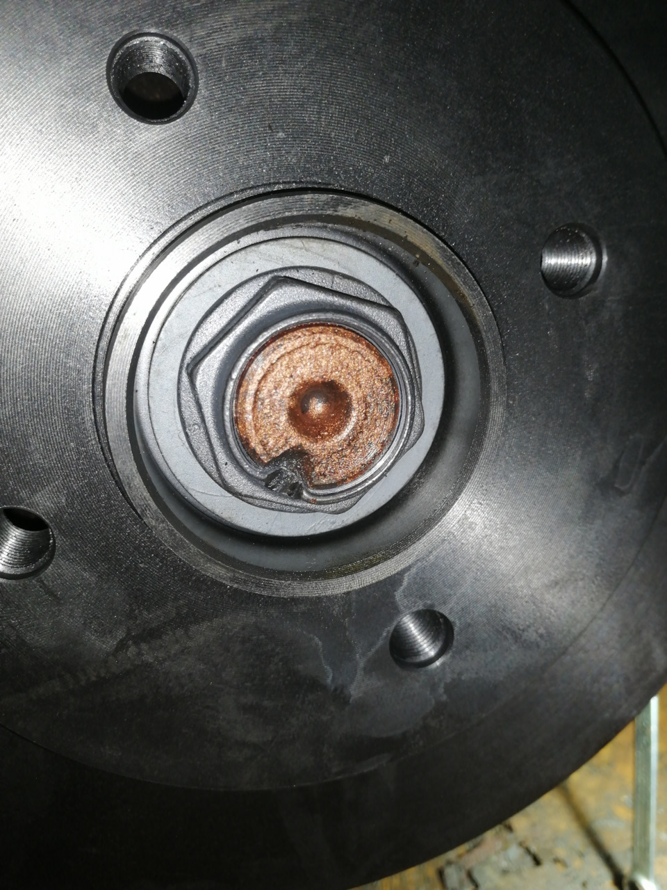

Смазываем медяхой ступицу и ставим диск на место. Не забывает раскернится.

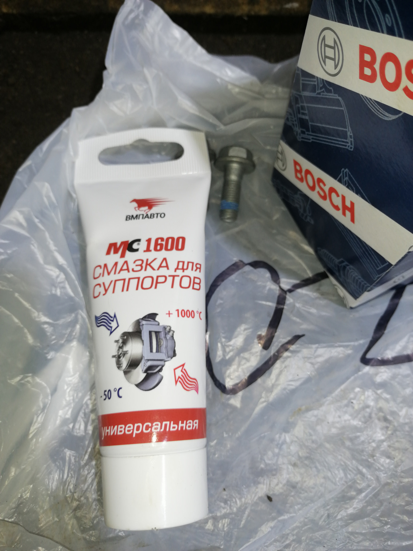

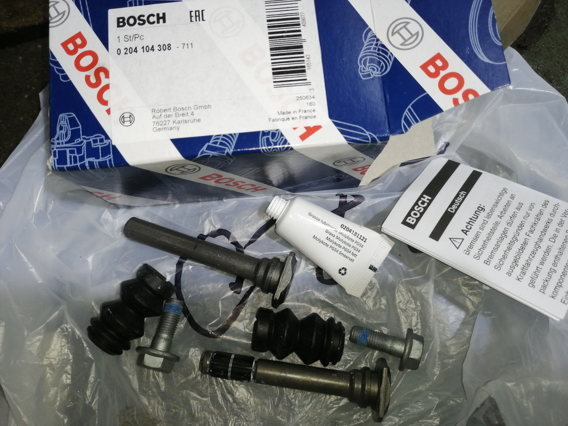

Так же под замену и пальцы. Рекомендую брать набор Бош от Тойоты 0204104308. Он качественный и проверен временем на С5. Единственное отличие от ориги в том, что нет хитрого болта шпильки для балансира. Но он есть в наборе колодок, так что все отлично.

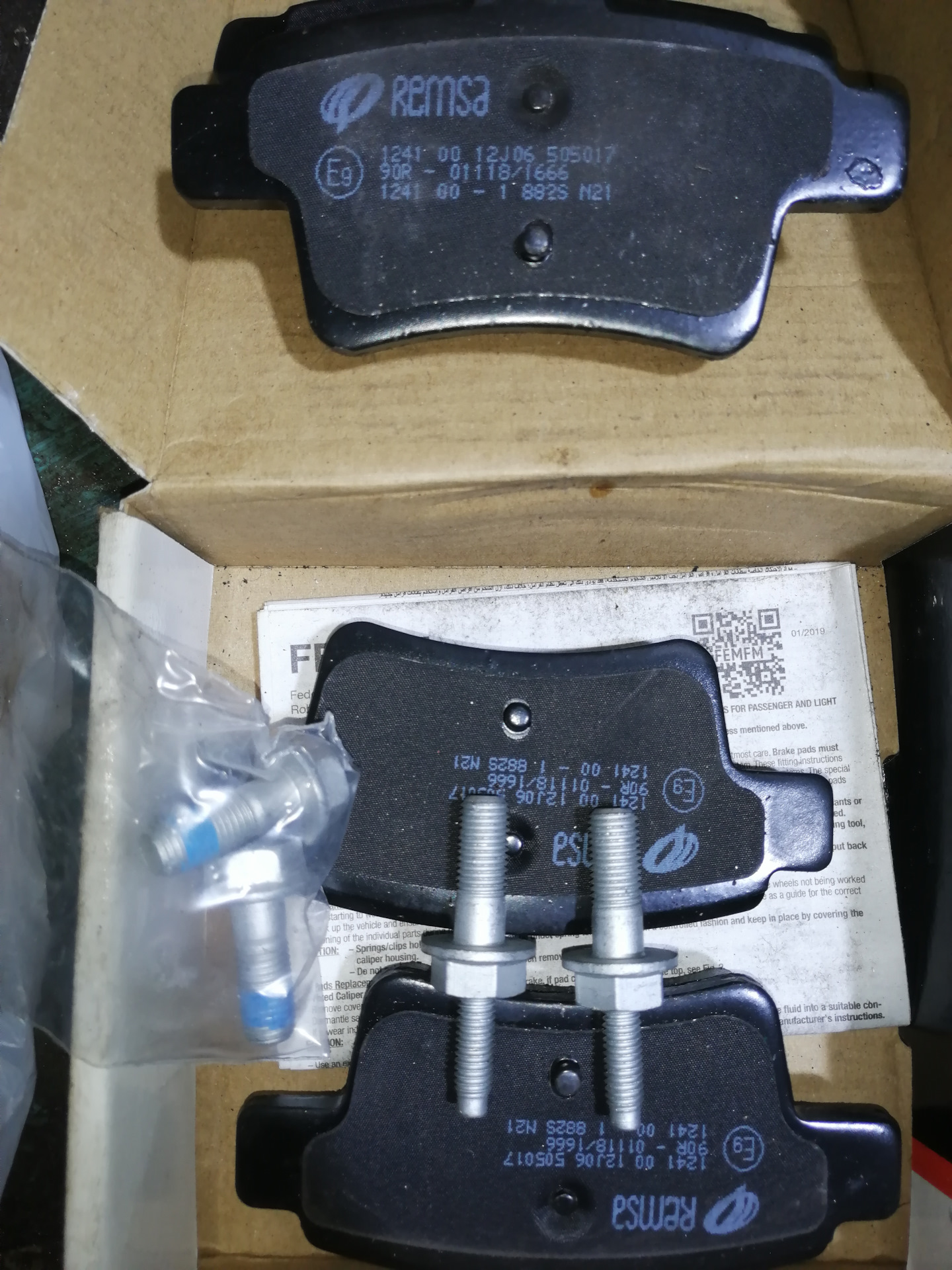

Колодки взял Remsa. Серядничок, но они мягкие и это хорошо для диска.
Всё чистим до состояние привет ипать как чисто и мажем поверхности под колодки смазкой МС1600. Там она отлично работает, тоже проверяно.
В финале обслуженные тормоза. Позже поеду штурмовать ТО повторно.

А я REMSA больше не люблю. Последний опыт диски + колодки Comline доставляют нипадецки. Правда, это на Skoda.
Да уж… Странно что они не тормозили…)))
Сам в шоке. По сути тормозил узкая полоса внутри, поскольку пальцы были в клине
Жалко что зря работа проделана. Выкинуть эти суппорта и поставить от Берлинго. Забудете о проблеме задних тормозов на всегда. А так надо минимум раз в год разбирать чистить скобы и все смазывать.
Т.е. Отдать ещё 300 баксов что бы поменять рабочие трёхлетние суппорта на новые? По мне так я раз в пару лет очищу эти
300$?! Они на разборках у вас по 20$ валяются
По твоим комментариям во всех постах по замене задних суппортов психанул и купил новые. Сегодня установил. Наконец-то закончил полугодовая эпопея с задними тормозами: диски тормозные, тросики все и наконец — суппорта)
Новые от Берлинго или новые оригинальные?
Новые от Берлинго+ скобы+колодки

Судя по состоянию дисков на фото не очень то они и рабочие…
Смазка от ВМПавто это очень стремный продукт. У меня она со временем ссохлась и заклинила колодку в посадочном месте.С тех пор пользуюсь Ликви Молли, небо и земля. Посматривайте периодически, жалко испортить всё новое.
Спасибо. Буду наблюдать. Раньше то вопросов не было
А суппорта то живые? При таком состоянии дисков и колодок то.
Суппорта 3 года назад ставили новые. У старого хозяина они откоррадировали под ручником
Тогда понятно
LabraVanlife
Нет, не могут они быть живыми. На живых суппортах так колодки не перегреваются.
Может он три года назад ставил китайские суппорта системы Бош?

Такая же работа и меня ожидает. Диски правда очень дорогие. Но цены почему-то скачут, . Хочу купить Милес как упадут в цене. В планах поменять и супорта на Берлинговскте но пока гроши не мае шмат. Каб адин нехороший чалавек не кинул чэснага Беларуса на 300т яб ужо увесь САМАЛЁТ перабрву.
Да, диски просто космос по ценнику((
Да но цена почему-то сильно взлетает и падает от 6000 за димск с дотшипником до 3700.
Уже пару раз пропустил этот момент сейчас если успею то куплю за 4000
K1910
15.02.22 успел купить по 180р SKF, сейчас они под 400р

Ну по виду дисков понятно что их уже очень давно надо было поменять.
Согласен. Подкупало что снаружи ещё не ужас и страх, а на яму давненько не закатывался и что внутри не видно было.
