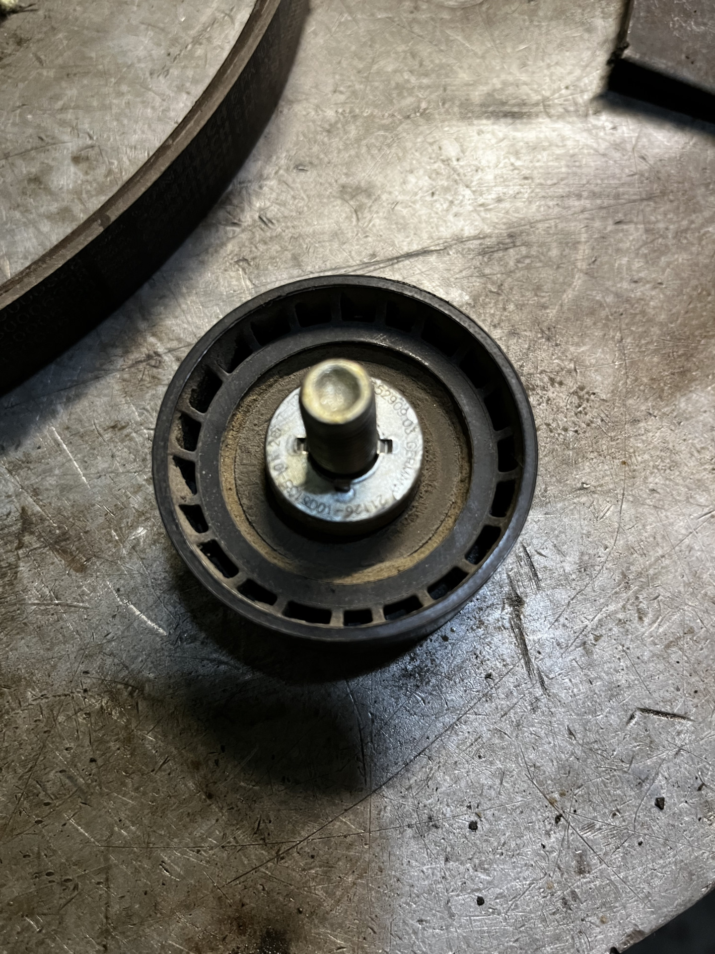

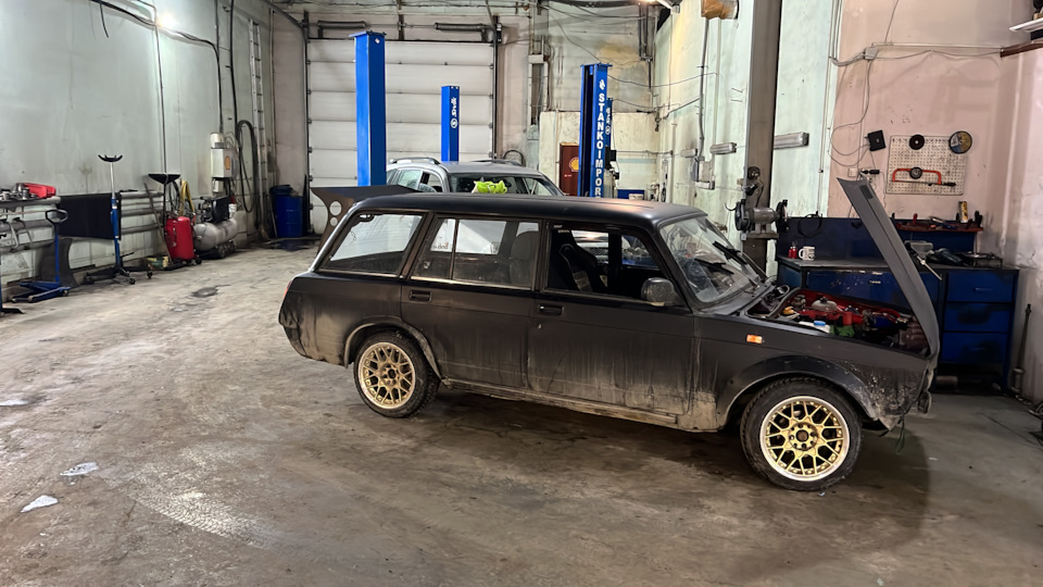

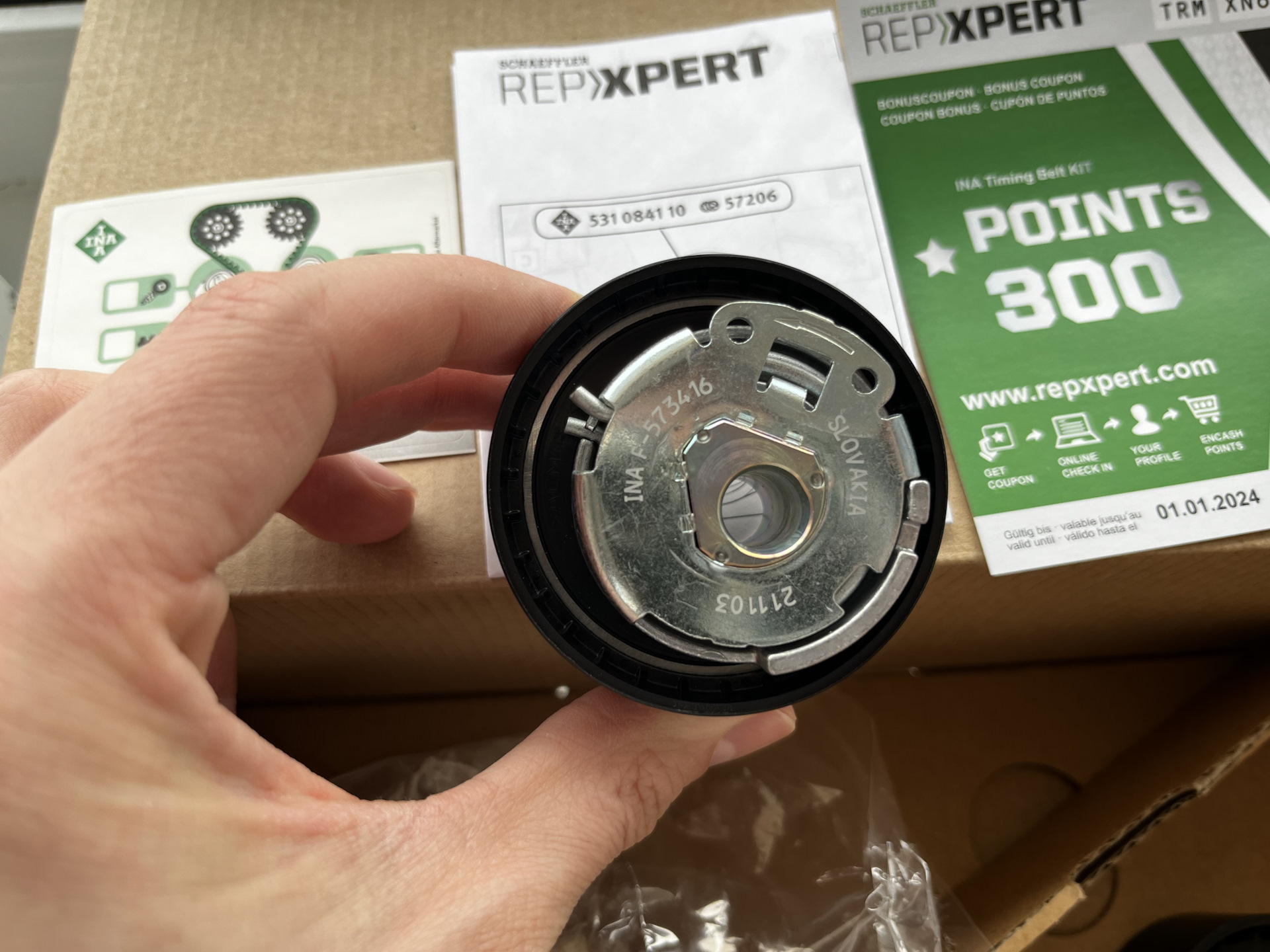

Недавно стал слышать периодическое поскрипывание со стороны работающего двигателя. И вот приехав на работу отчетливо был слышен скрип со стороны узла ГРМ
Диагностику сделать и выявить конкретно что скрипит времени было. Важно понимать, что скрипеть начинает на горячую, по логике значит закончилась смазка в ролике.

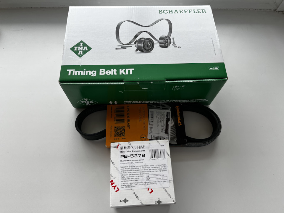

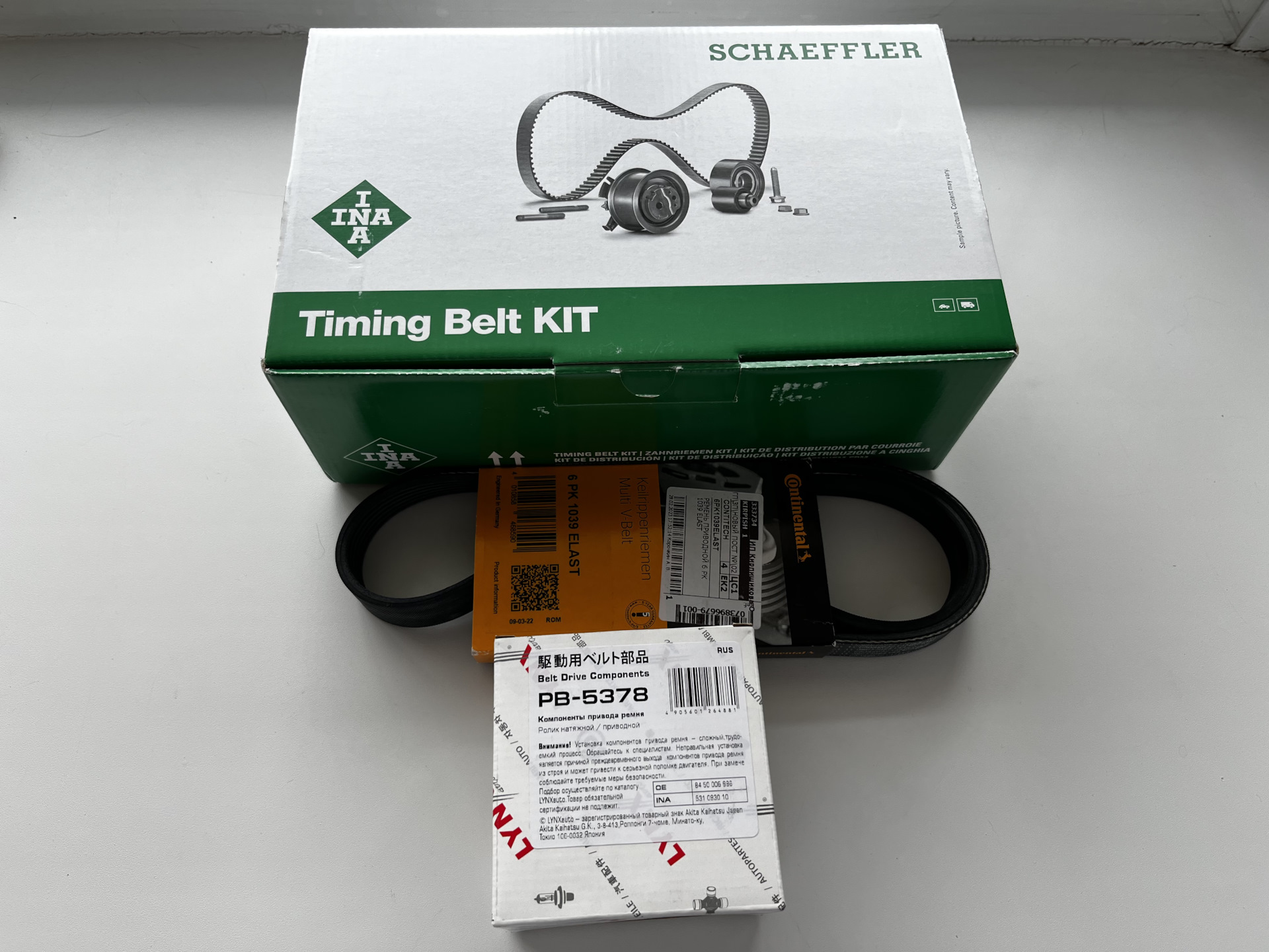

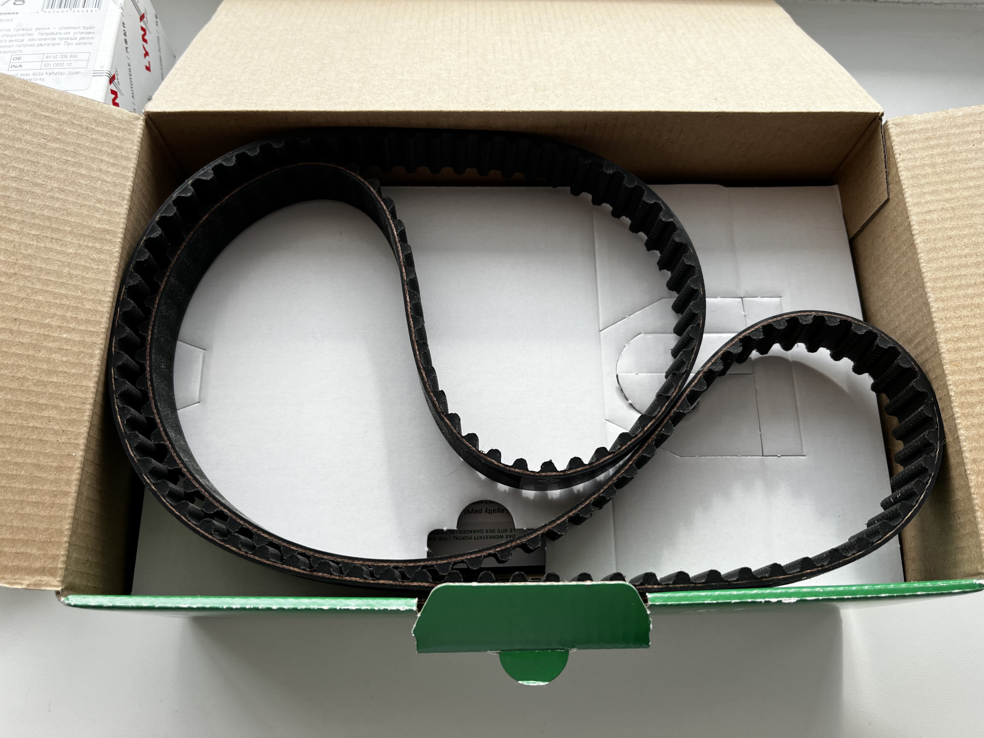

Я заказал комплект ГРМ INA 530053610 и ремень навесных с роликом. На двигателях 1.8 с завода помпа корейская GMB, надежнее остальных аналогов, поэтому ее не рассматриваю к замене, надеюсь не ошибаюсь.
Заказывал в parts-patron.ru
Удивляет конечно разбег по ценам, на Озоне комплекты ГРМ в упаковке LADA стоят по 20 тысяч и выше

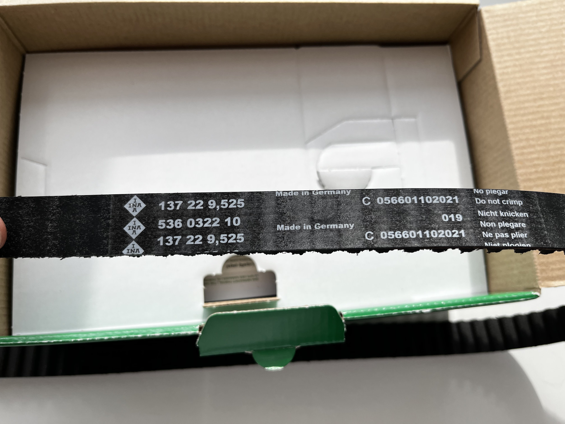

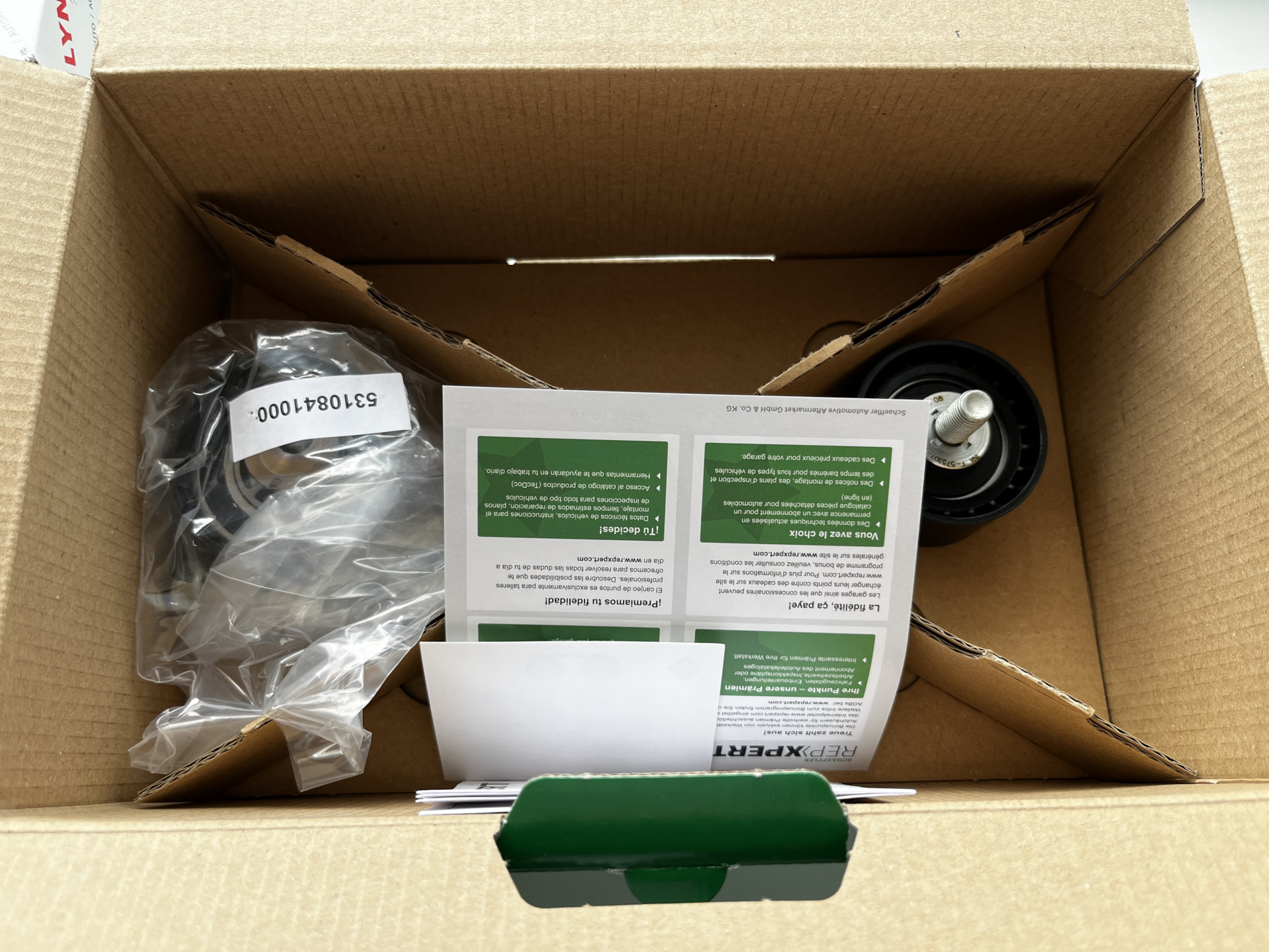

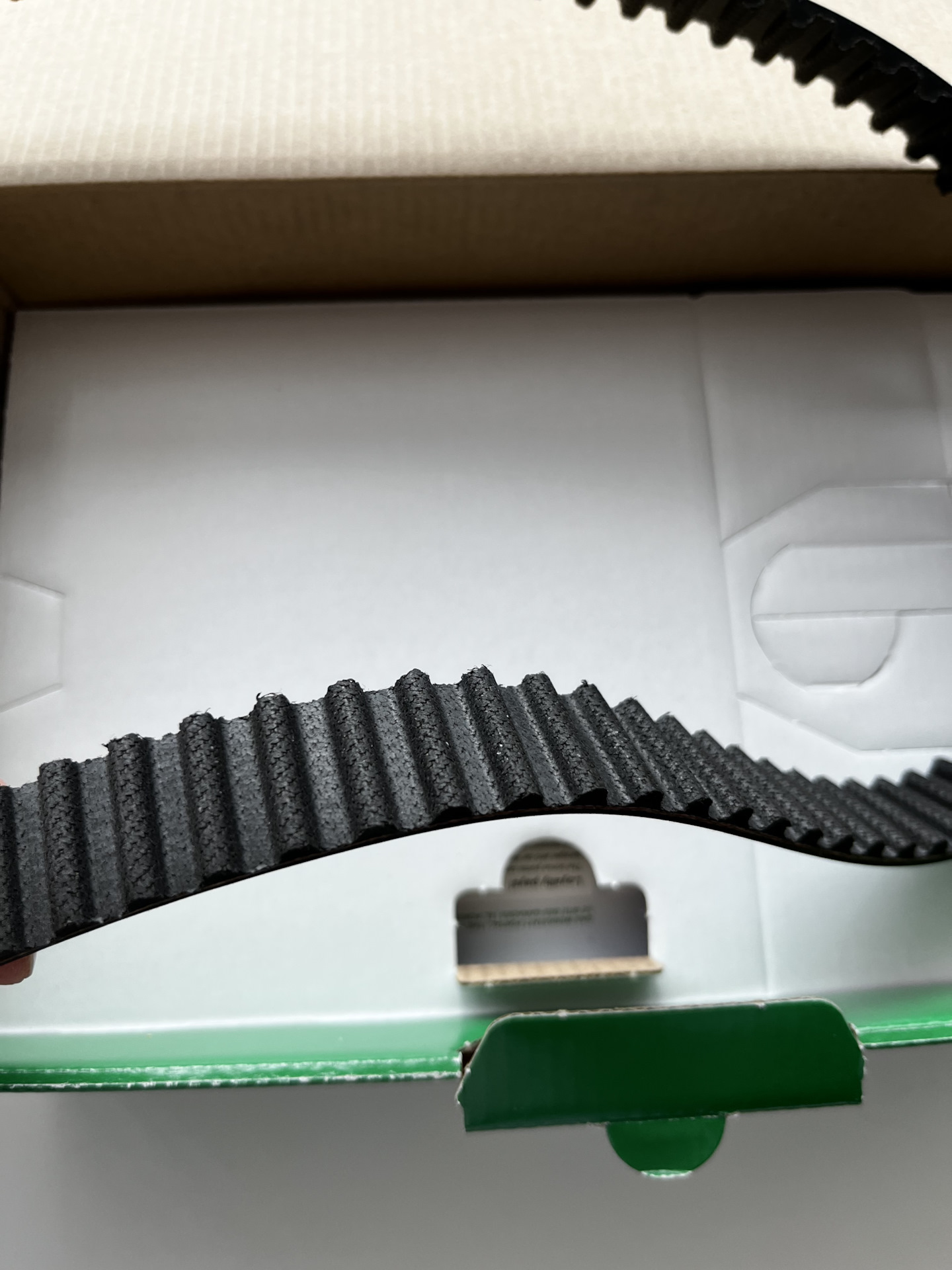

Запчасти на фото: 536032210

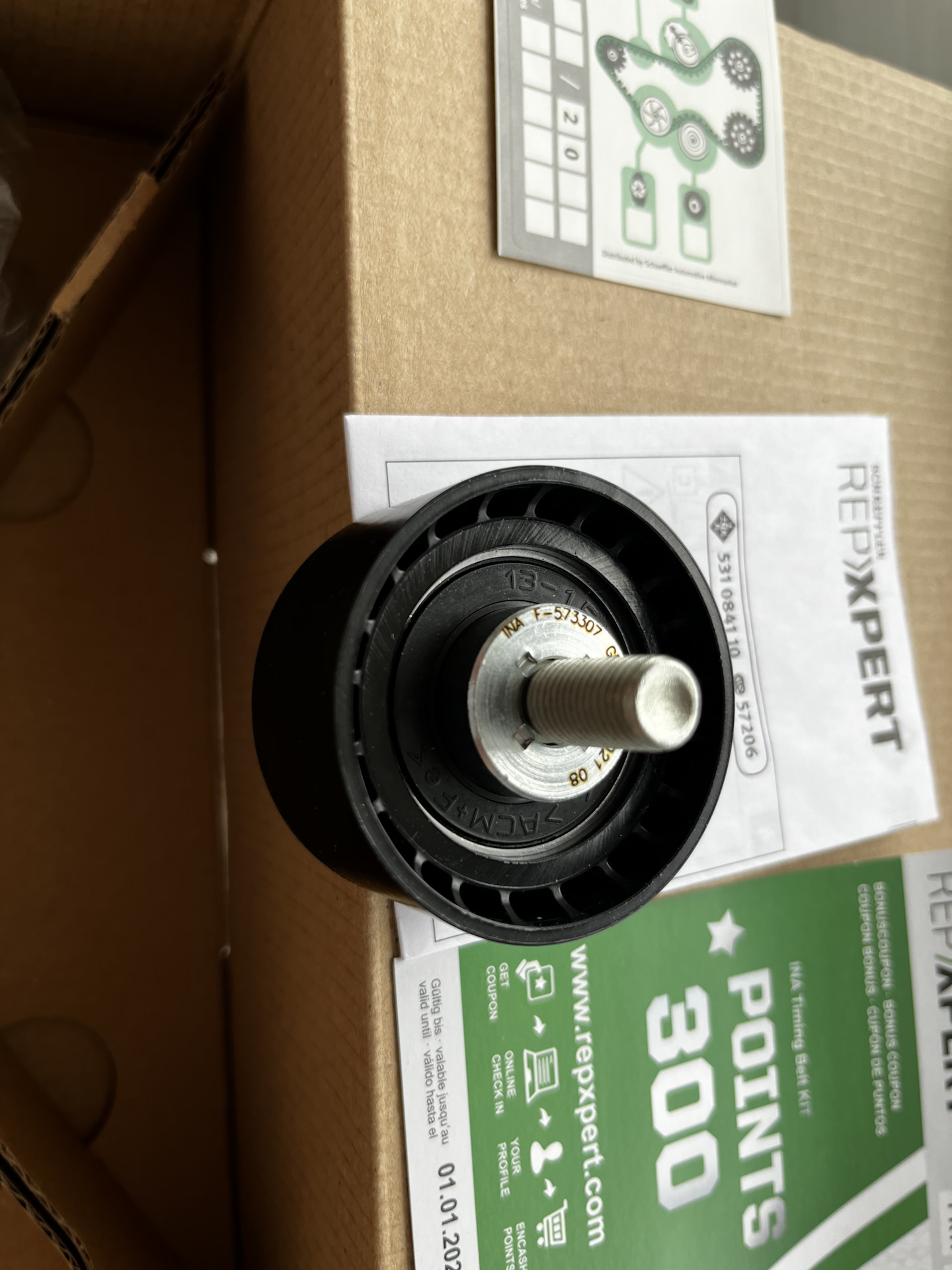

Запчасти на фото: 531084110

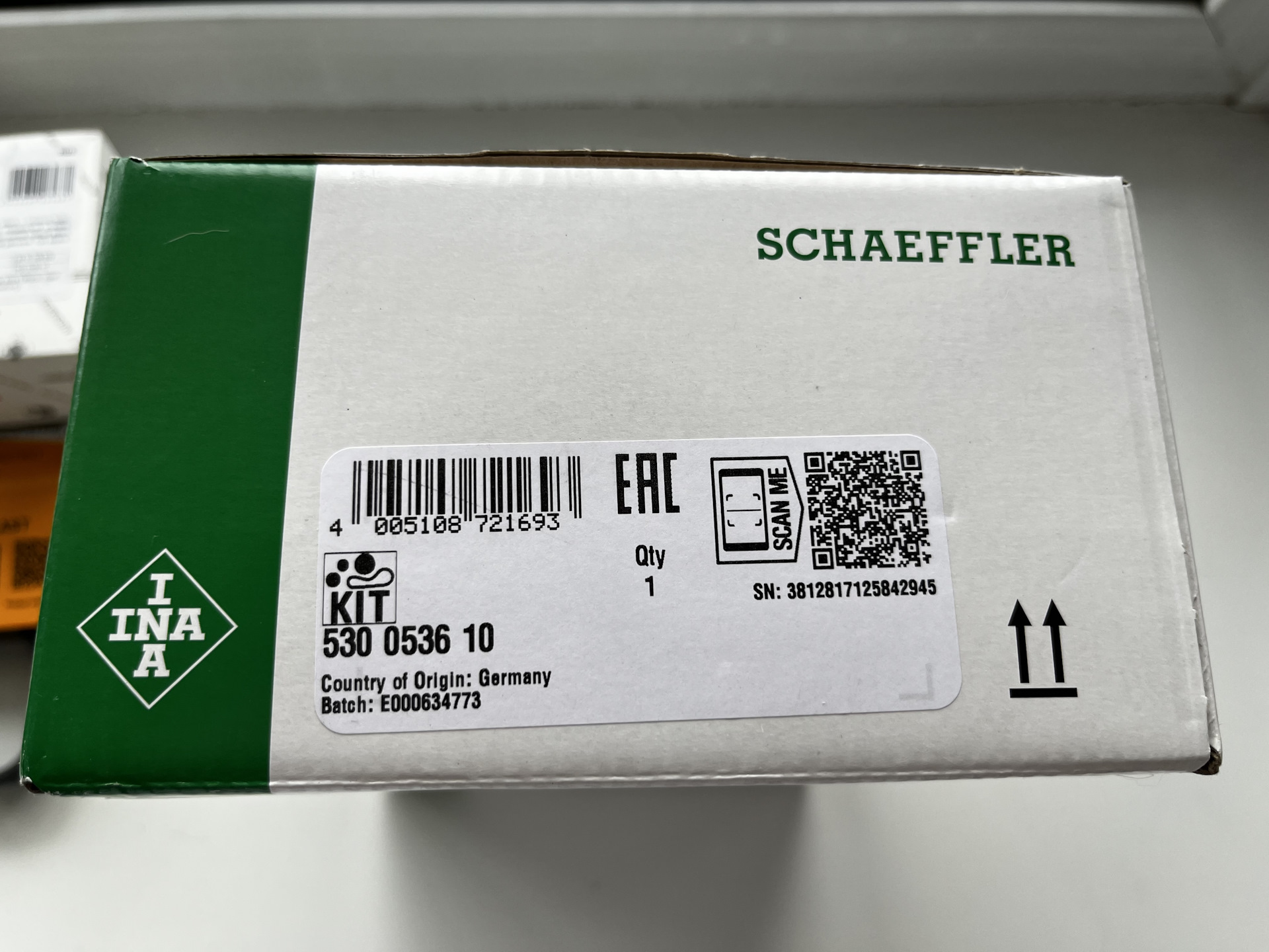

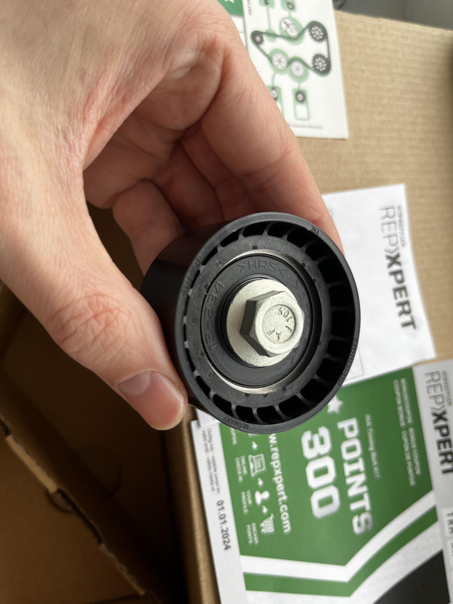

По всем визуальным признакам, комплект оригинальный

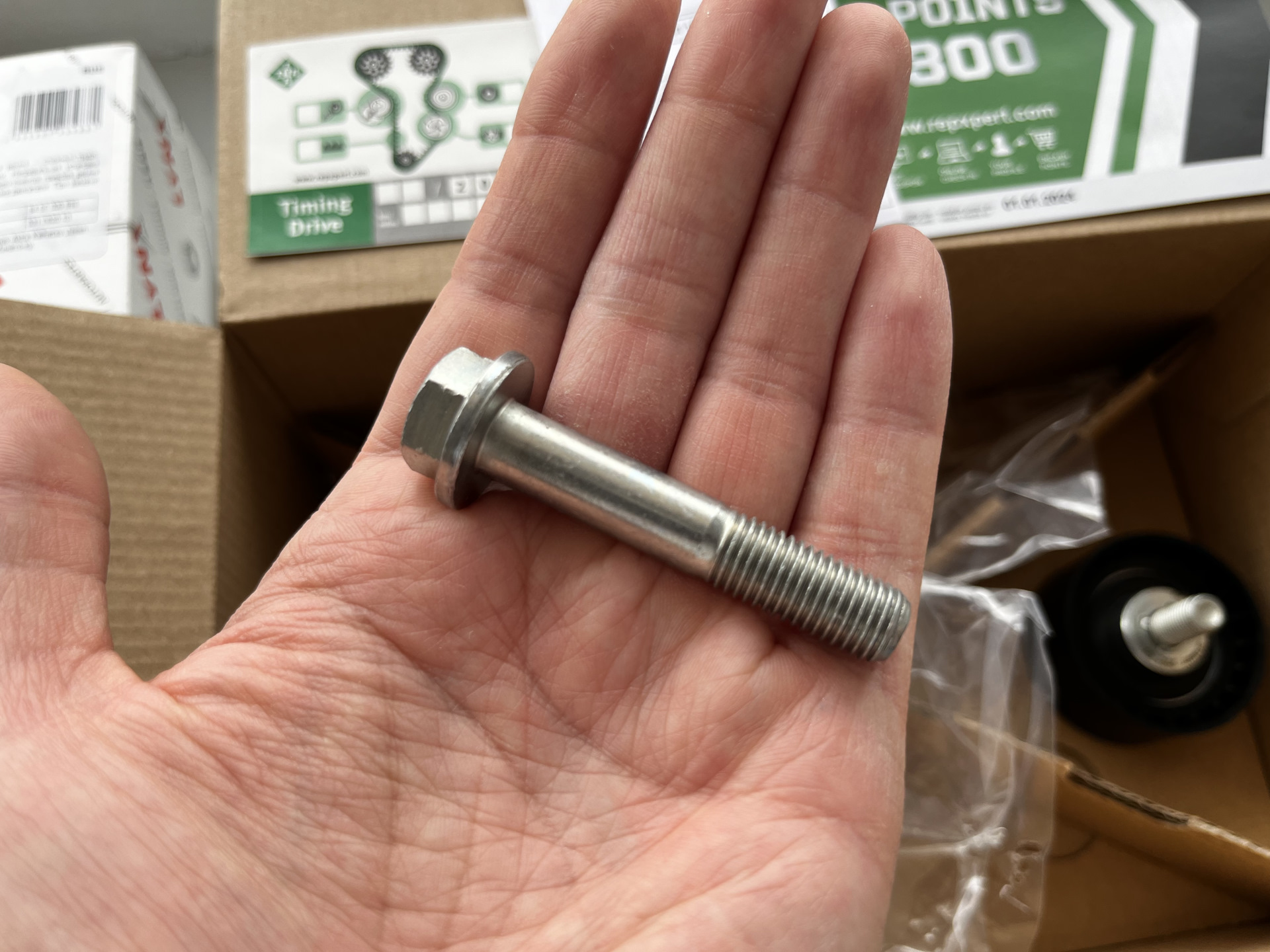

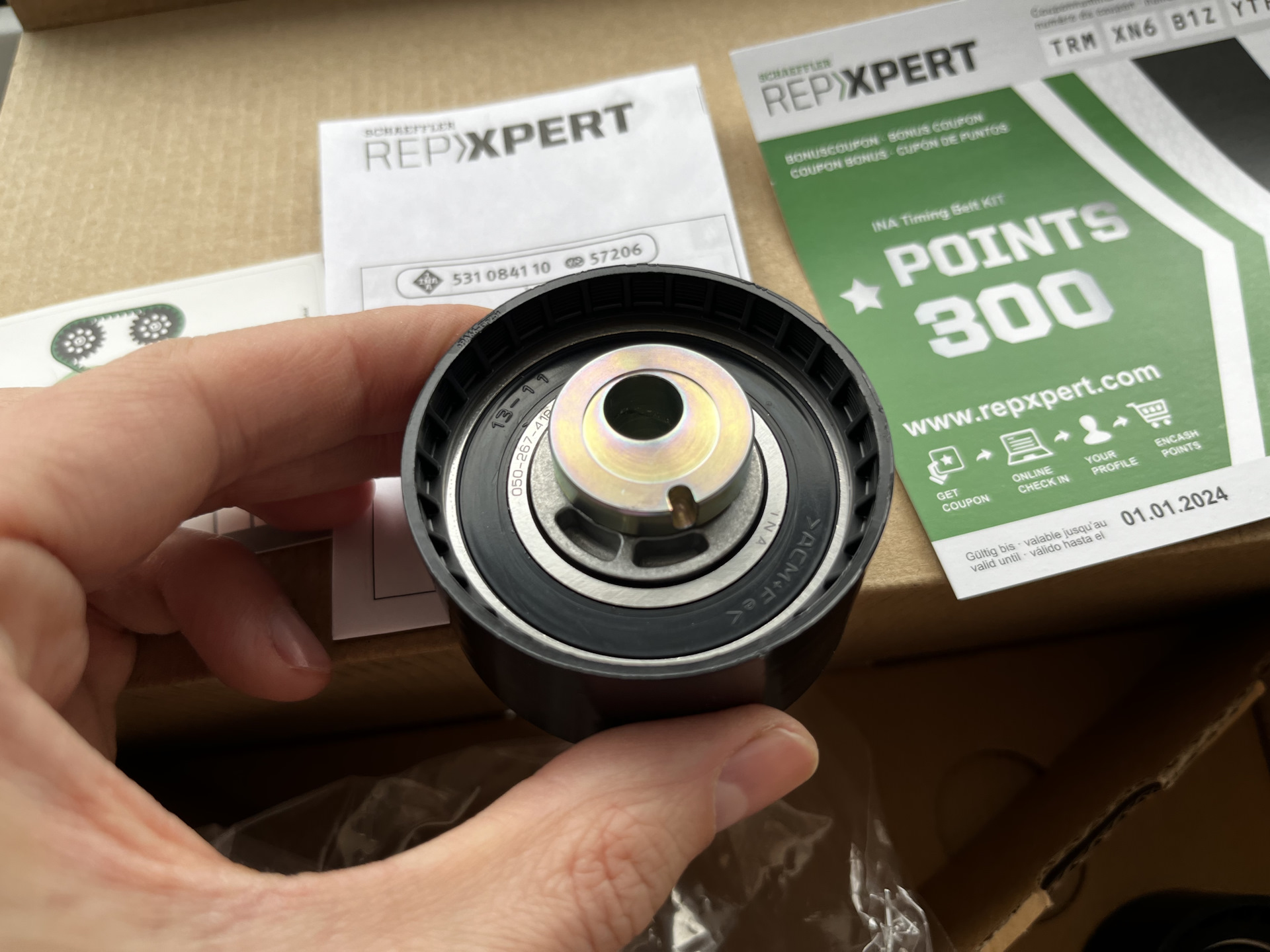

Запчасти на фото: 530053610

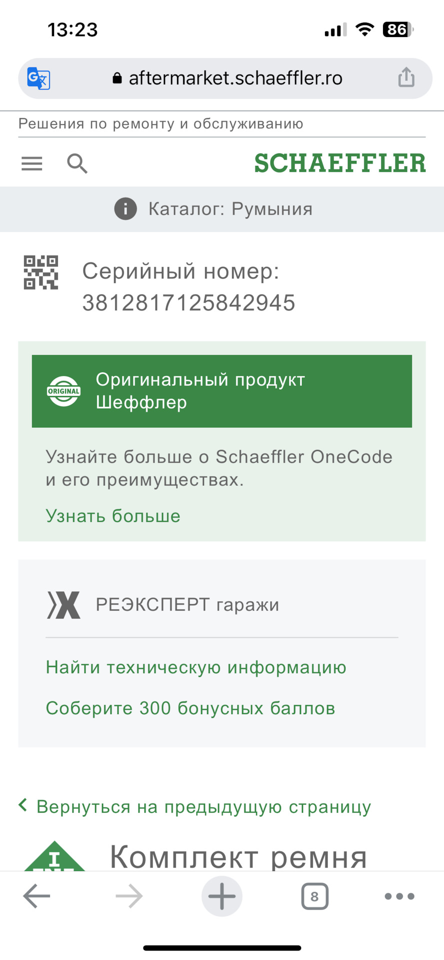

При сканировании qr-кода выдает следующую информацию

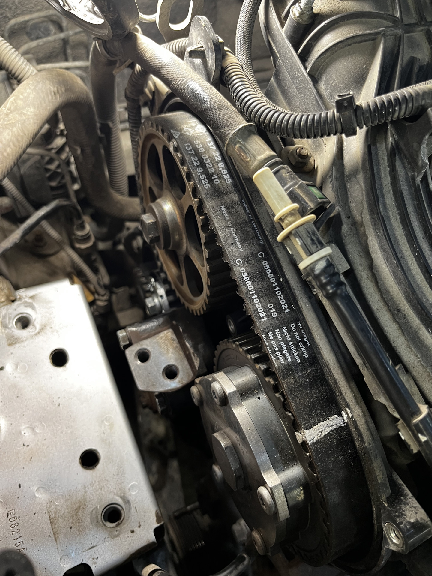

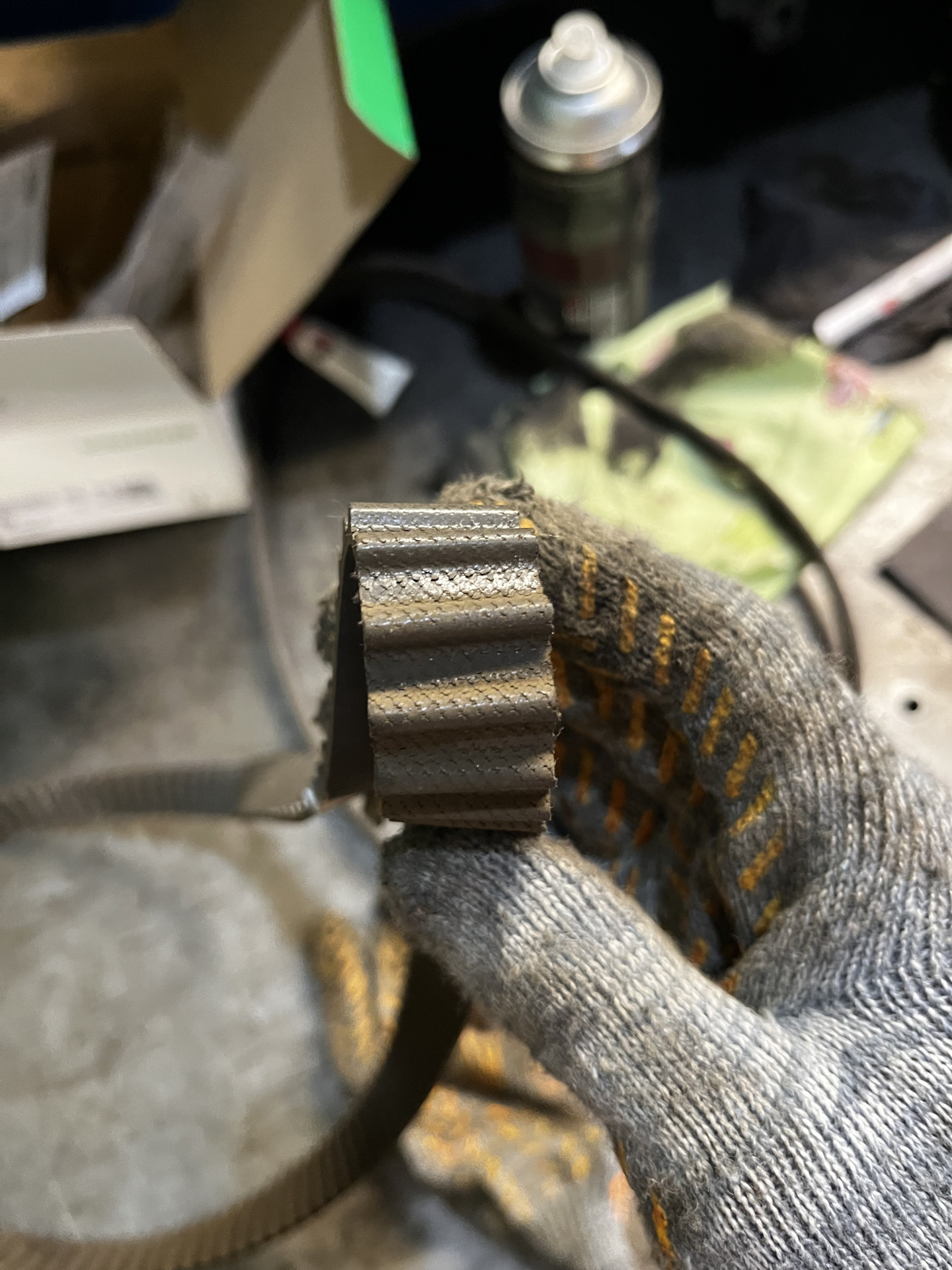

При замене найден виновник мероприятия, это паразитный ролик, при вращении слышен шум похожий на скрип
После замены все работает штатно, посторонних шумов нет.
