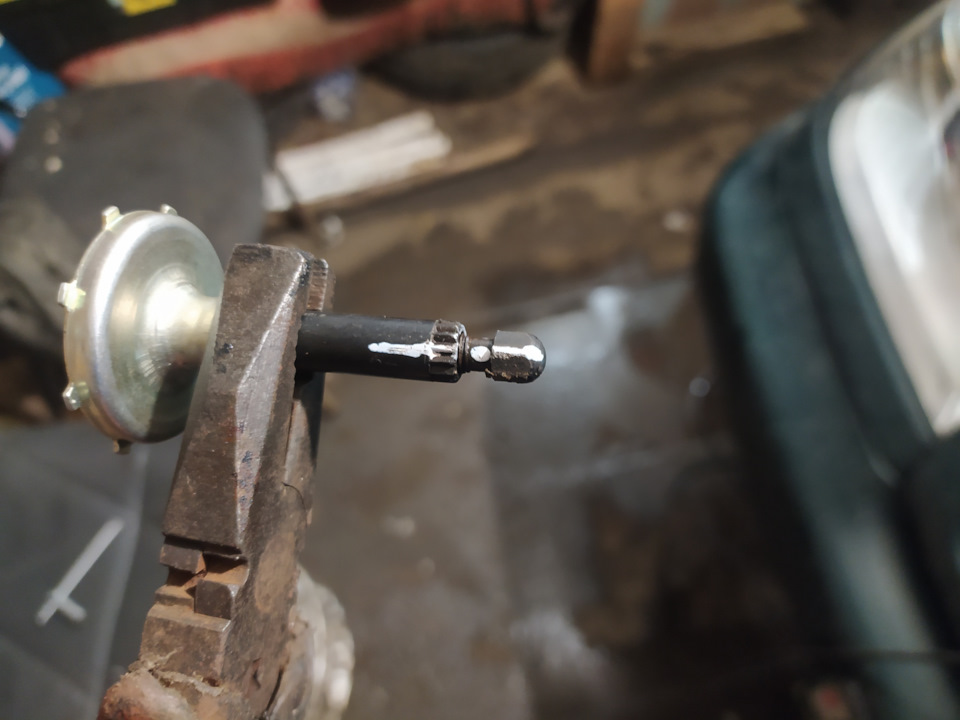

В общем, всё это время с последнего поста ездил с ВУТ Делфи и штоком от родного ДААЗ внутри. На разборе шток не нашли. Вчера наконец дошли руки попробовать отрегулировать немного, ибо много приходилось проживать педаль. Какие вообще проблемы были выявлены? — Первая. При пуске двигателя на холодную с выжатым тормозом (всегда или не всегда сказать не могу, но минимум 3-4 раза было. После второго только начал понимать, что дело в нажатии на тормоз) машина заводилась и сразу глохла, либо заводилась но пыхтела пердела и отчётливо слышно было воздух, блин где-то сосёт воздух, прям тянет, завихрения. Когда я ещё не понял закономерности, подумал что что-то во впуск как то попало. Ибо днём ранее, вечером. Всё таяло, шёл то снег то дождь, ливнёвки не работают нифига, лужи были глубокие, поэтому и залетал и проезжал, а из одной, у гаража, вытаскивал хонду цивик, которая хапнула воды, едва проехав самый глубокий участок. Благо гараж в нескольких 10 метров, а там и сапоги, вытащил без проблем. Так вот. Думал что каким то образом тоже что-то попало во впуск может вода и замерзала или ещё что. И завихрения во время пуска я слышал из-за этого. Но нет. Это было именно когда я выжимал педаль тормоза, при пуске без неё никаких проблем не было.
Вторая. Это сами по себе тормоза. Много пустого хода в педали, и ну это уже другое конечно. Колдун. Зад тормозит раньше и идёт в юз. И там скорее нужно менять всё в сборе. Потому что напрочь всё закисло. Потому что дергая за фаркоп, фаркоп упирается в тягу, потому что прилетая по выхлопной, глушитель бился и гнул всё что попадало на пути — соединение тягой — мост — колдун. Воот. Что с регулировкой, нифига не точно. Шток был удлинённый и посажен на синий резьбовой фиксатор. Выменял расстояние примерно и подгонял длину, сейчас прижимать педаль далеко чтобы тормоза срабатывали не приходится, но ход педали сам по себе стал меньше. Т. Е. Педаль сцепления, газа утапливается глубже. Что как там дальше будет видно.

Как он меня задрал, у меня 2004 г.в. стоит лукас и кастрюля трв в магазинах нет цилиндра такого не от чего, не от калин итп не подходит. Или шток резать… Надо брать в сборе и все будет работать. Купил на разборке в сборе с бачком даже, поставил и забыл все ужасы как страшный сон. Кастрюля 2123 цилиндр манро, вот они, есть если что в магазинах. Цена б/у в сборе 1700 р.
Сейчас запустил педаль тормоза сильно надавил, заглохла после пуска. Полабее, второй пуск, завелась и педаль провалилась как обычно. Тобишь проблема первая — никуда не делась. Как исправить пока не знаю
Акт менять
killemslowly
Вут менять, вут это вакум, закрытая полость
Но в остальном то к нему претензий нет вроде, педаль мягкая, всё хорошо, нажатие педали легкое
Авто глохнуть недолжна
Так проявляется только когда заводишь на холодную с прям с хорошей силой выжатой педалью тормоза.
А потом накачивается?И становится выше?
Смотри сегодняшний случай. Сажусь, педаль тормоза выжимаю с довольно сильно и запускаю двигатель. Слышу шипение, педаль в низ уйти не успевает, тобишь вакуумник не помогает, машина глохнет практически сразу. Второй запуск, педаль тормоза выжимал уже не так сильно, завожу и всё нормально — завелась, педаль ушла в низ, появилось разряжение, вакуумник заработал. И всё норм
Сними трубку резиновую с вут или с мотора, заглуши намертво со стороны мотора.Тем самым отключаешь ВУТ.Мотор должен работать исключительно.Тормоза будут, можно прокачать, что хочешь делать-можно ездить, но клапан с вут вытащи.Будут как у копейки без вут.Ход педали и тяга вут должно болтатся-люфт.Потом вот ту херню регулировать которая с вут на гтц, тоже люфт, но малый!Поршиньки в гтц не должны перекрывать самотёк с бачка с тормозухой, открутив любую трубку от цилиндра, она должна течь.Во б.я написал, почти ослеп, очки дома
Неее от вута я избавлться не буду. Короче настоиграет и походу новый ВУТ в сборе с ГТЦ куплю. В задницу всё это 😅
Я обьснил как проверить
