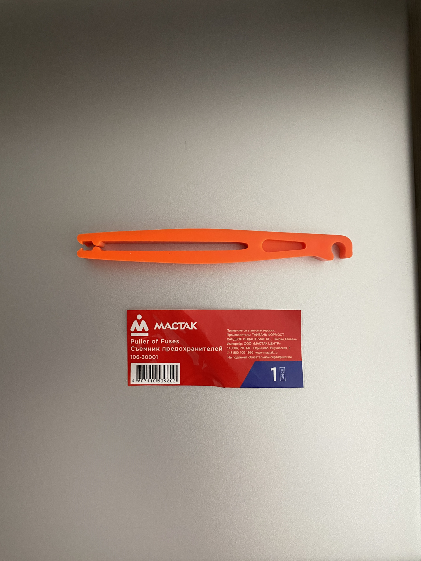

Прикупил удобный, «кингсайз», пинцет для извлечения предохранителей, всех типов используемых в моей бытности.
Куплено за свои деньги, для собственных нужд.
Из описания производителя, для предохранителей:
— тип «лезвие», mini, maxi (ATQ/ATO/ATC, AST/MIN/ATM, AMT/MAXI/MAX)
— тип европейский и стеклянный (Y/GBS, AGC/3AG).
Теперь очки и длинные пальцы не нужны)
В некоторых авто, съёмник расположен на крышке блока предохранителей или в отведённом месте внутри блока.
Теперь удалять пред омывателя фар на зиму будет удобно!

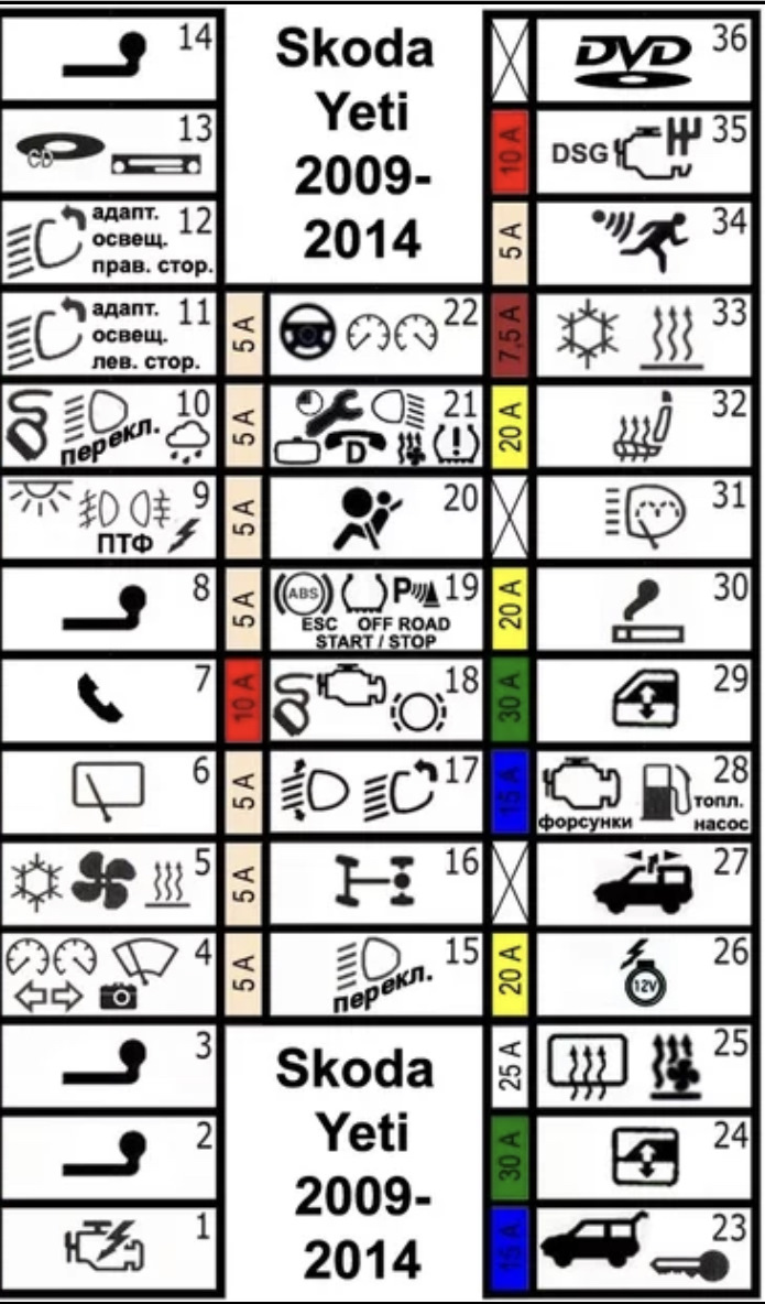

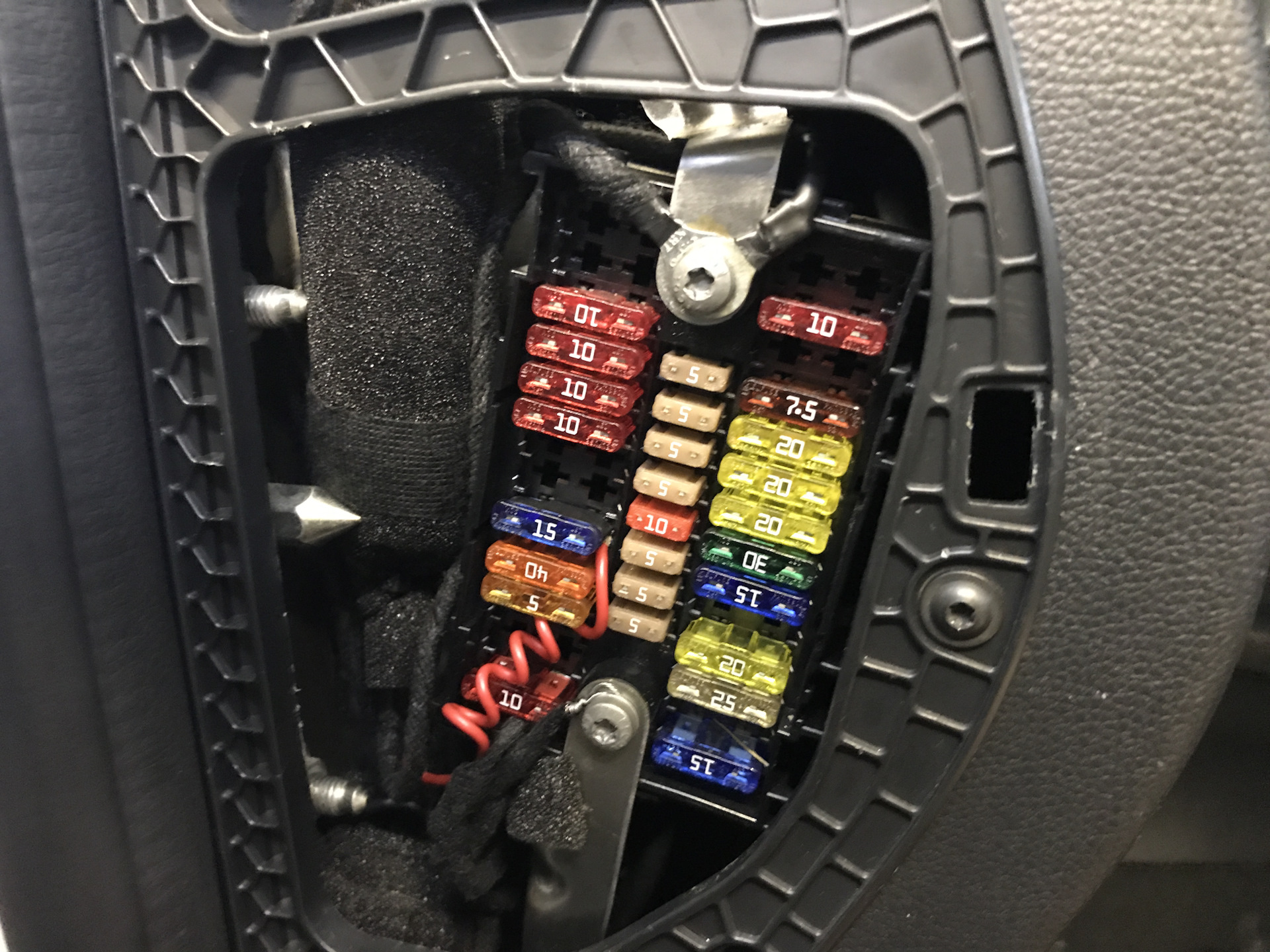

Может кто ответит какой пред отвечает за омыватель фар
Номер 31
Желтый меж двух желтых, правый ряд, на первом фото видны три желтых подряд.

На Yeti программно эту "прелесть" можно отключить? Тоже на зиму отключаю форсунки
Если речь о форсунках омывателя фар, то программного отключения не подскажу, пробовал увеличить количество вкл омывателя лобового, чтобы не было преждевременных срабатываний. Ставил 200, ни в одной поездке не срабатывало, понятно, кроме первого использования омывателя при включенных фарах.
Удаление предохранителя никак не выдает себя при использовании авто, всё работает штатно, ошибка по разрыву цепи закрепляется в памяти, на приборке не отображается.
