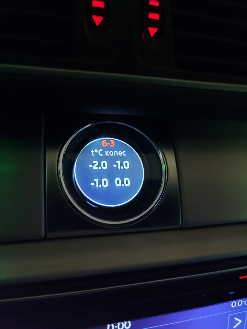

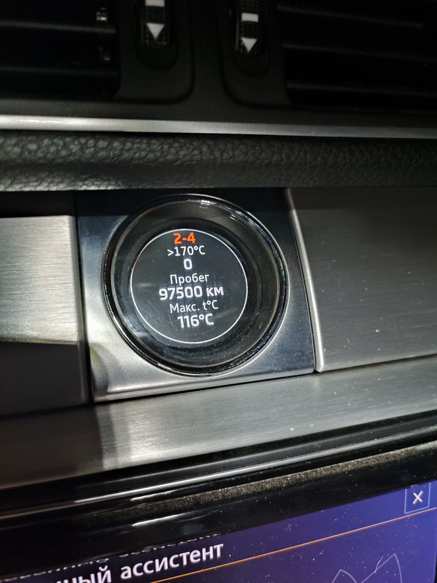

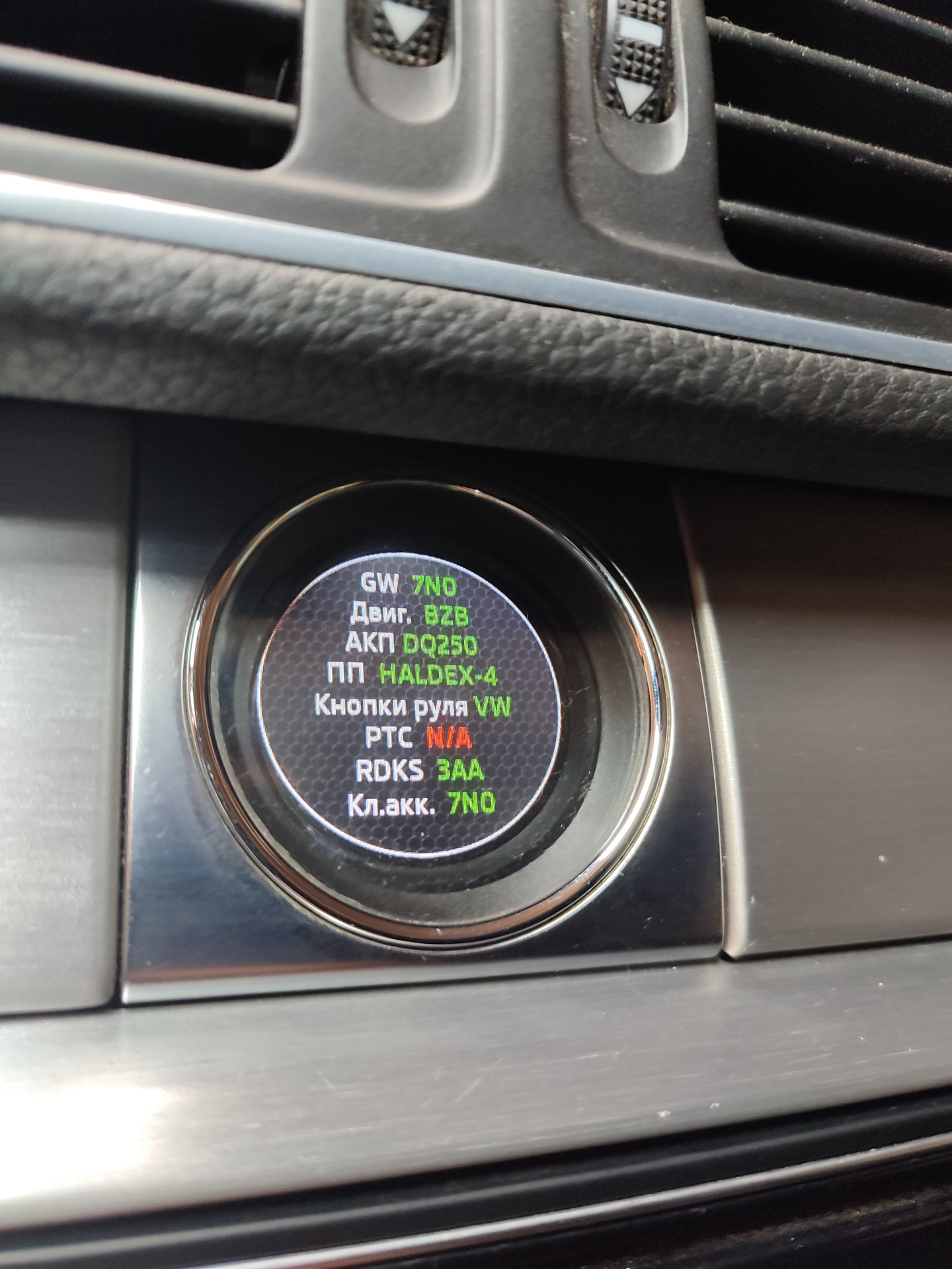

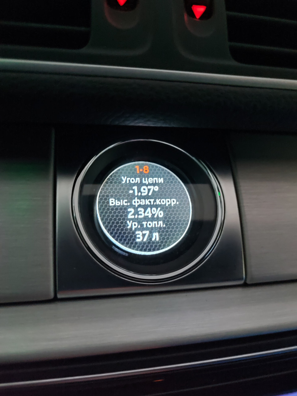

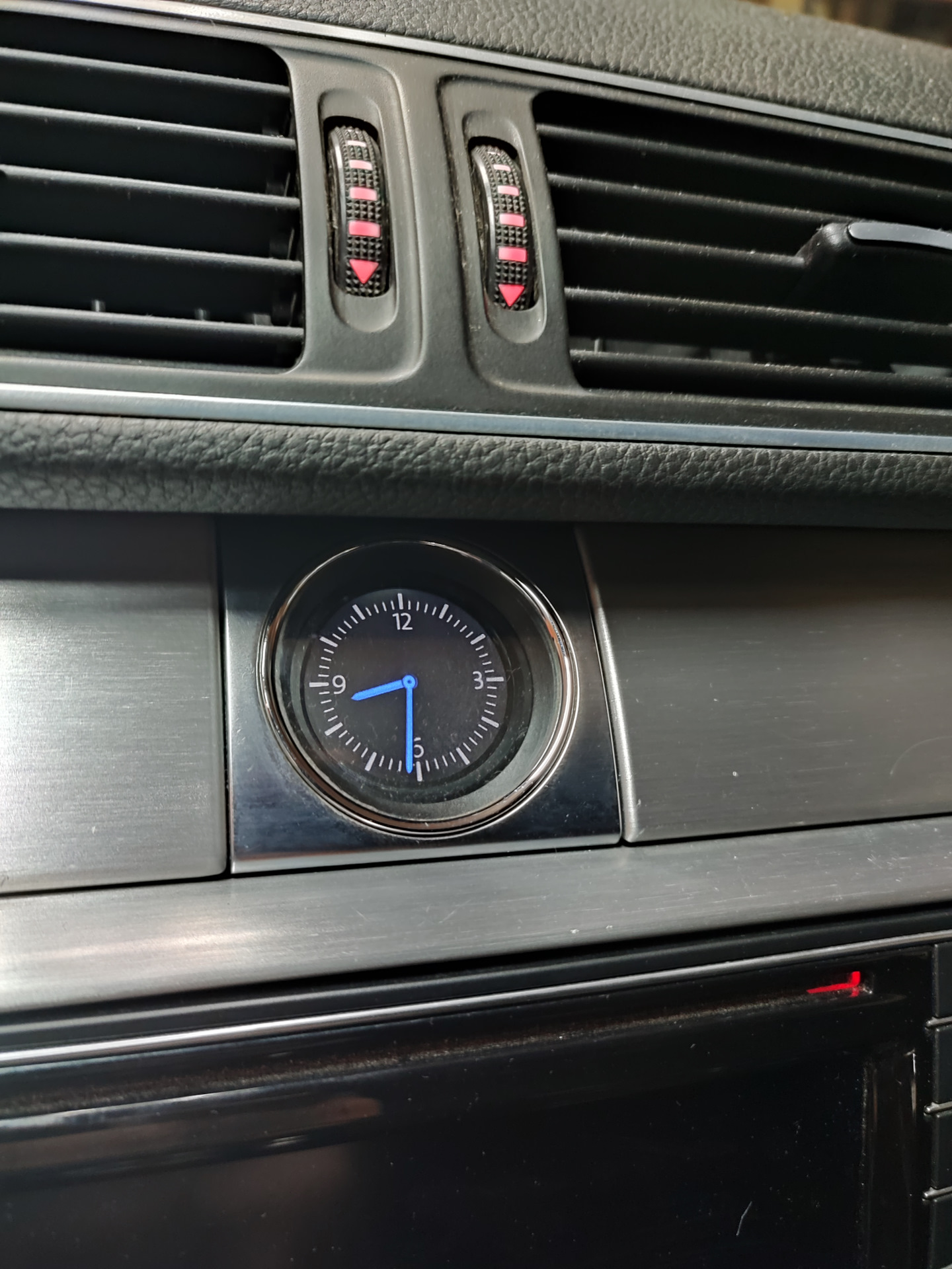

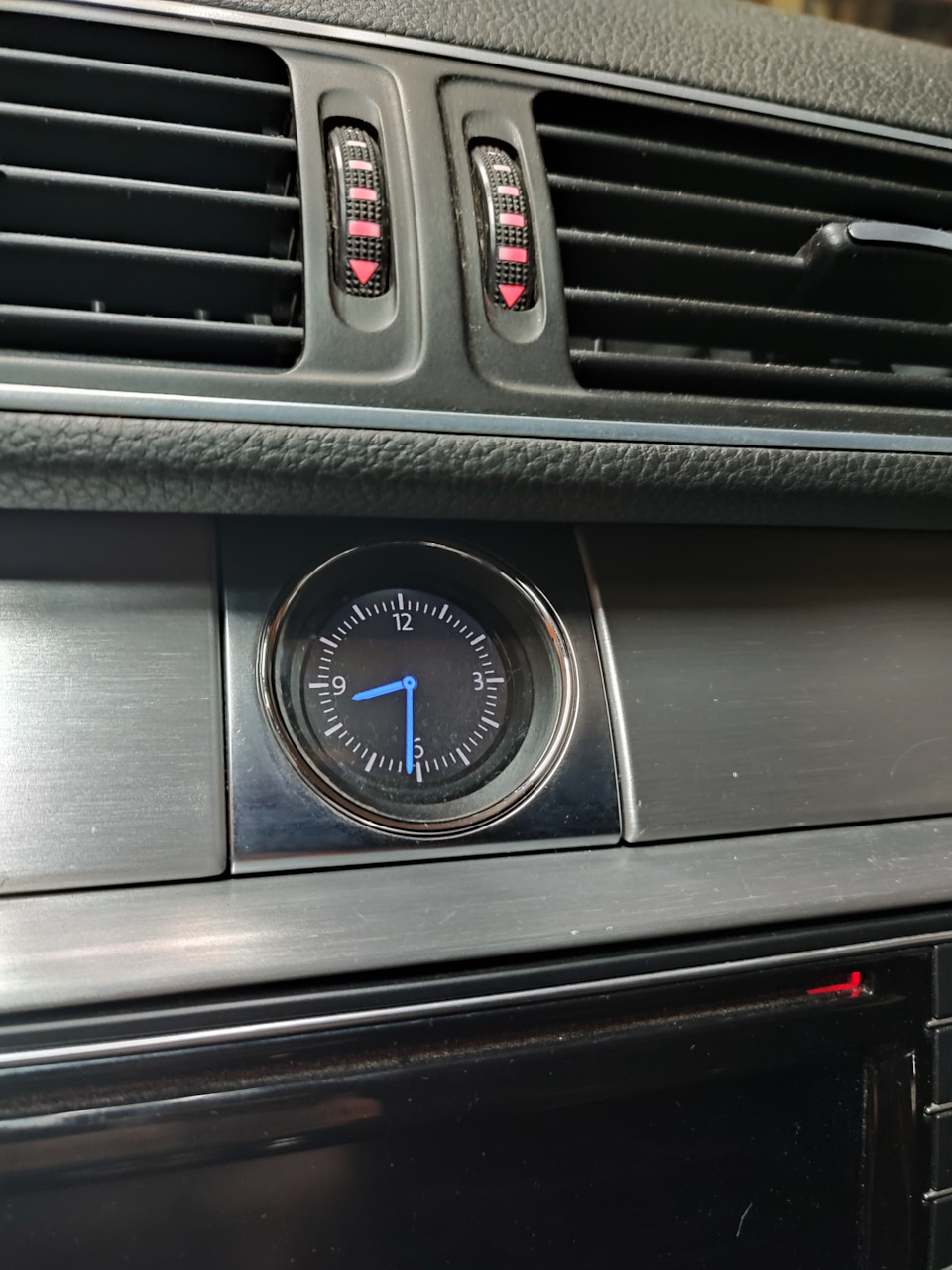

Попалась как то статья про MiniFis от его создателя www.drive2.ru/l/597517775438621921/ dreamer-nf
И как раз появилось решения установки не в приборку, а в часы пассата.

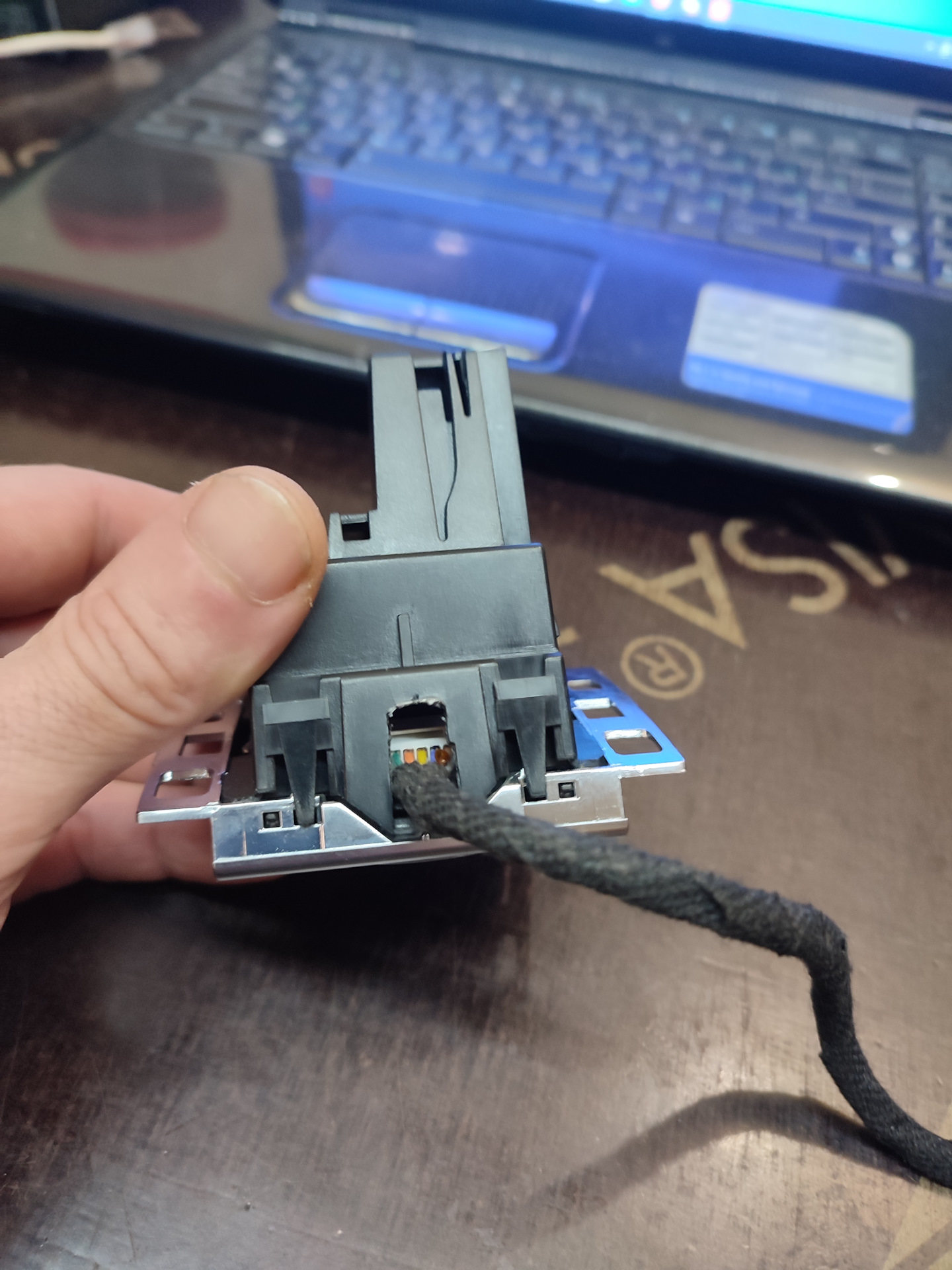

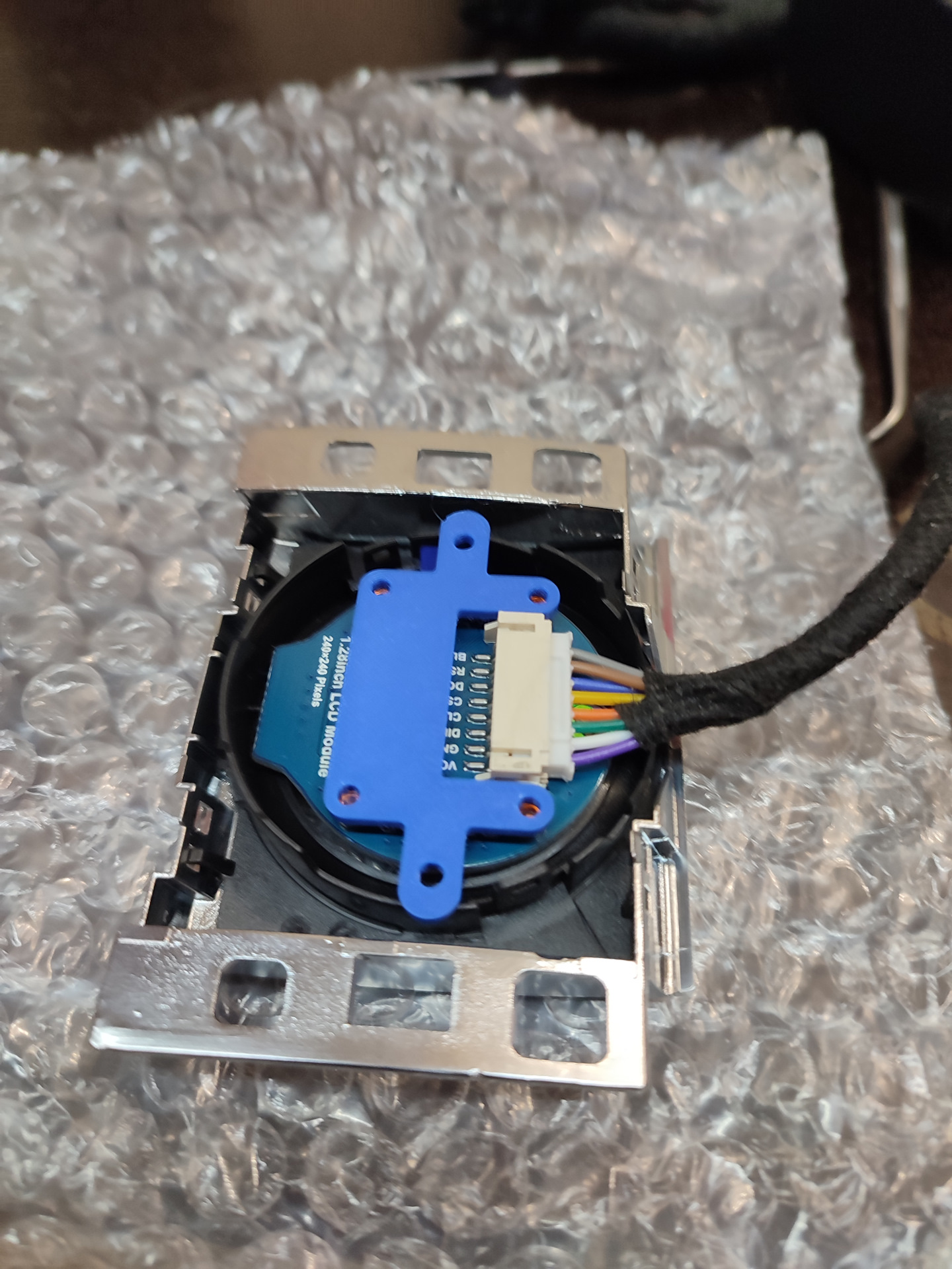

Ну что надо опробовать. Приехало устройство быстро и сразу его внедряем в корпус часов.
Сложного ничего нет. Вынимаем часы и вставляем дисплей от MiniFis. Предварительно сделав пропил для кабеля.
Блок самого MiniFis находится вне корпуса часов и лежит в торпеде за часами.
Подключение BOLT-ON в разрез проводки гейта.
Разъем гейта в блок MiniFis, а разъем от Я думаю это поправимо. в гейт.

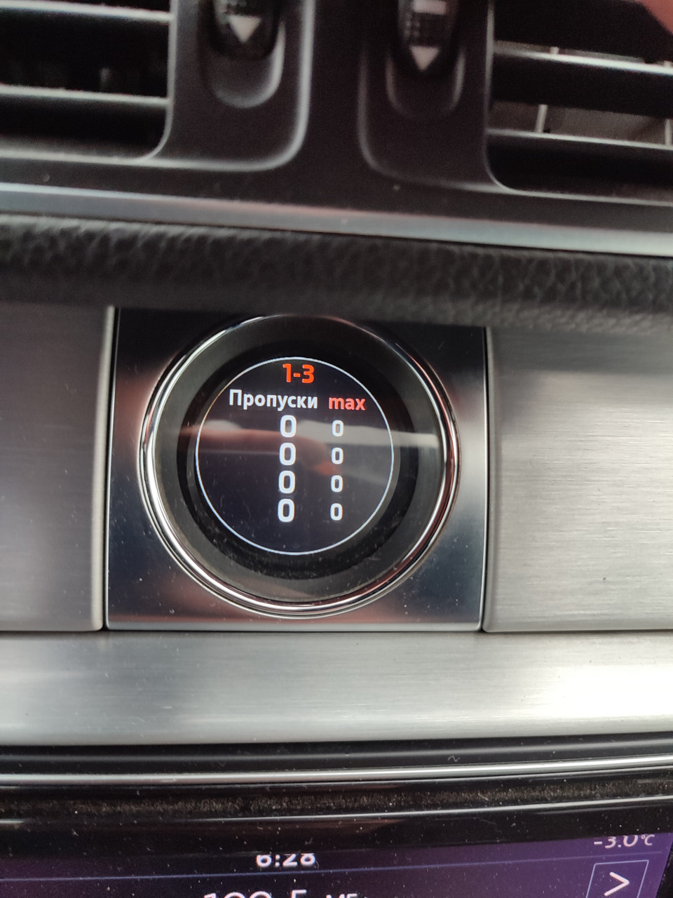

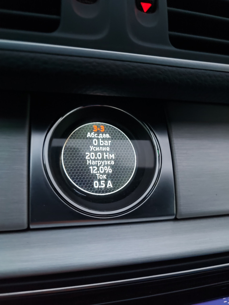

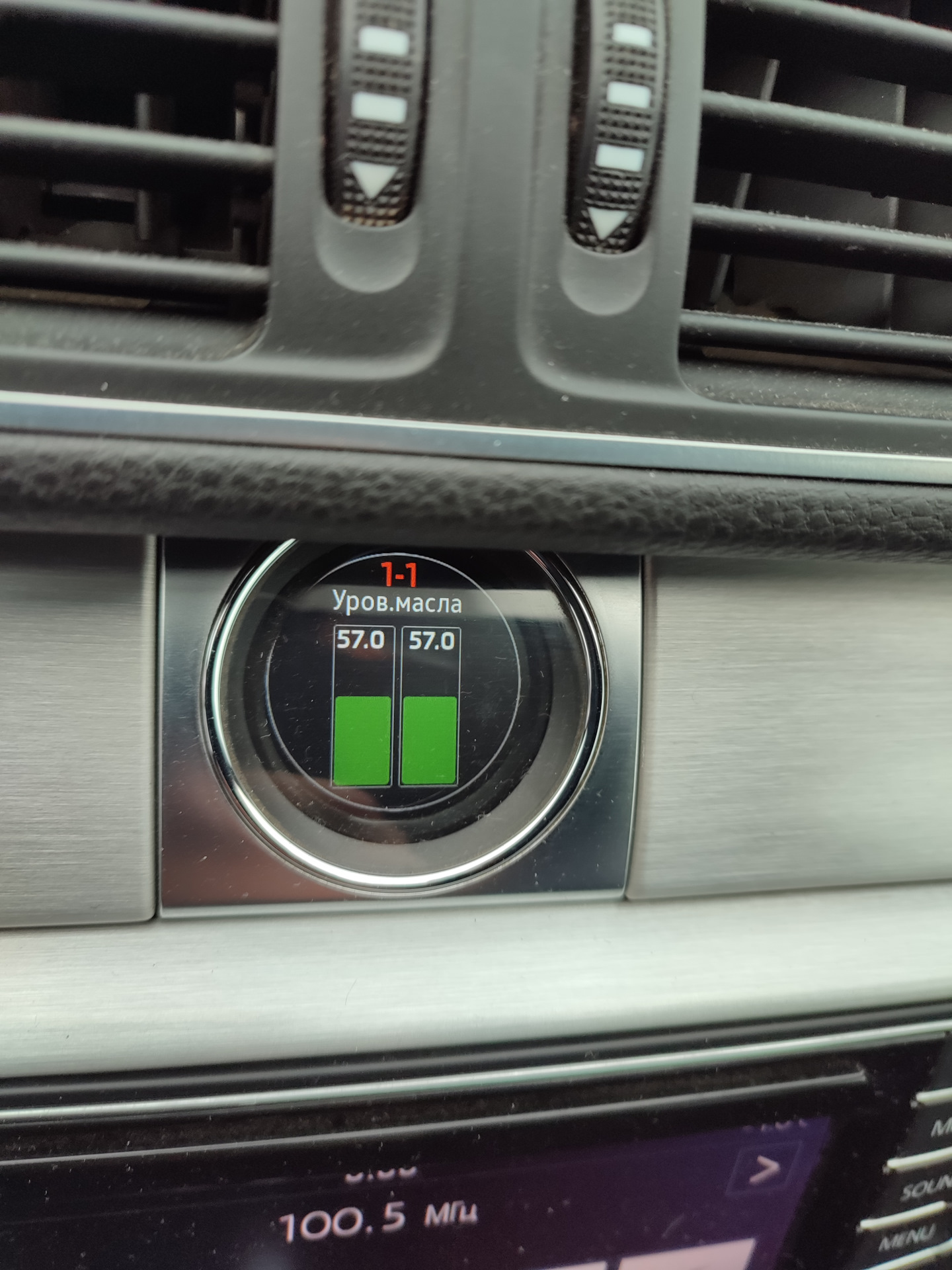

В чем отличие MiniFis от Polar FIS PF04.
У MiniFis больше информации по блоках.
Постоянные обновления прошивки и доработки.
Добавления пожеланий /хотелок/ если это возможно физически.

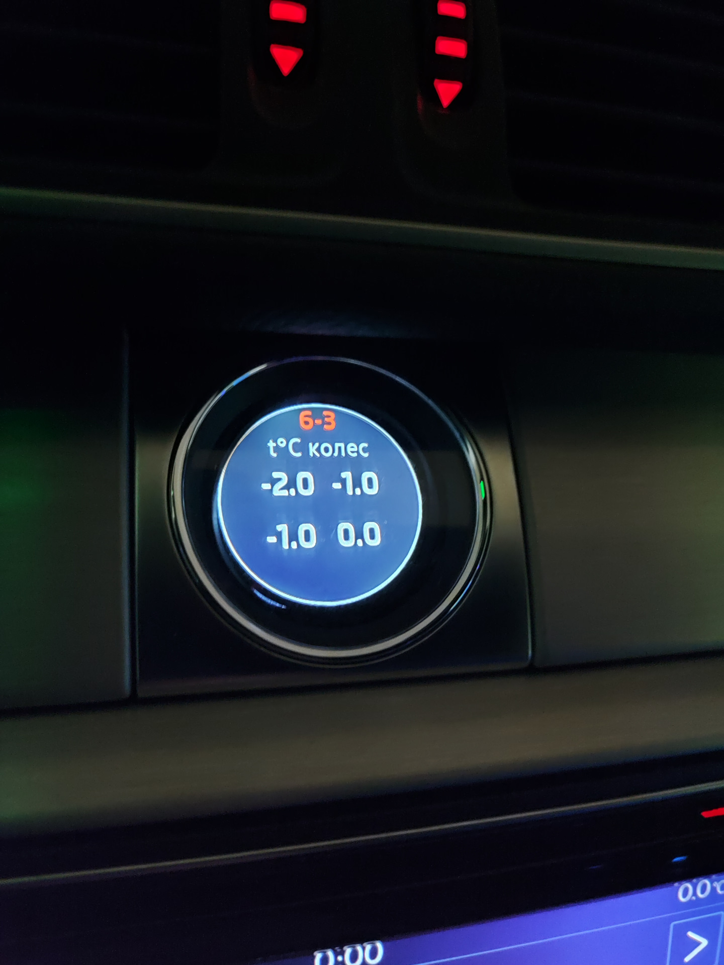

На мой взгляд есть два минуса, это маленький размер дисплея. /Это касается только MiniFisа в приборке и часах/
И что на данный момент нельзя вывести в одно окно именно те параметры которые нужны /экраны метрик выбранных блоков/ С нескольких блоков например.

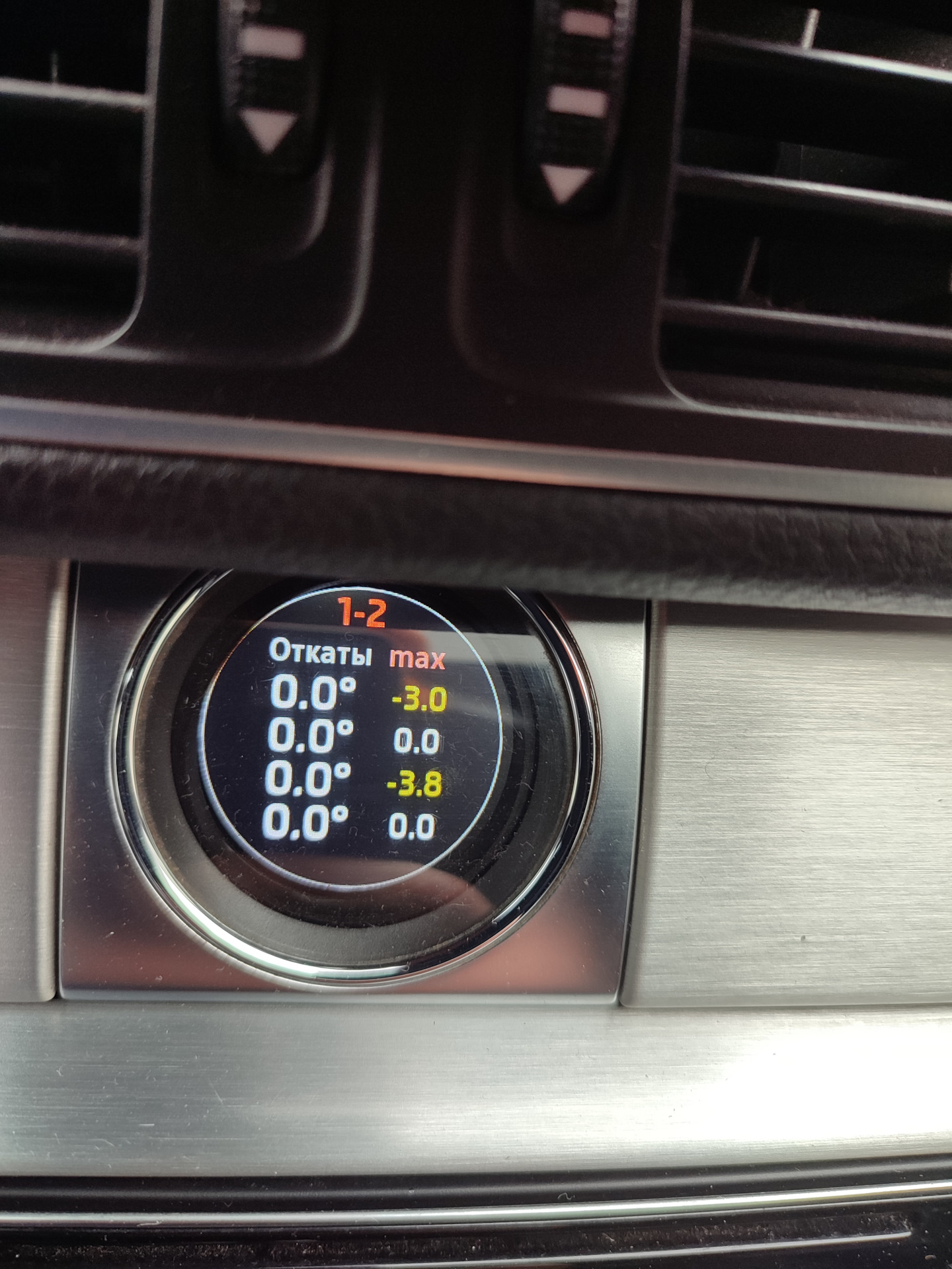

Вот несколько фоток.

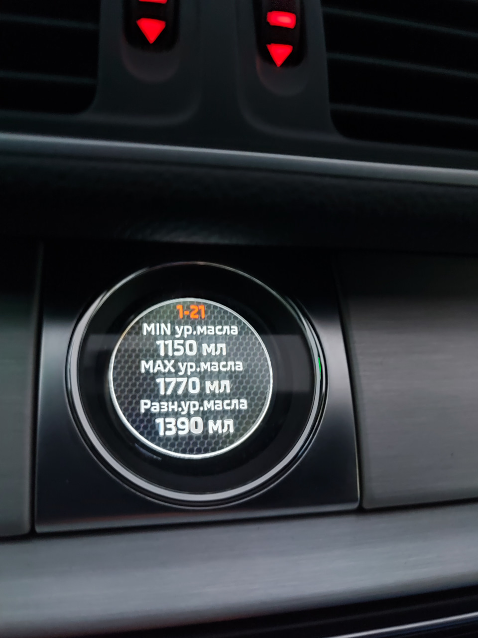

не информативно дисплей выглядит

по поводу: « И что на данный момент нельзя вывести в одно окно именно те параметры которые нужны /экраны метрик выбранных блоков/ С нескольких блоков например.» — вывести можно любые метрр ки любых блоков в любом сочетании, напиши что именно в каком сочетании хочешь видеть — сделаю тебе конфиг
Ок, уже накидал наброски.
