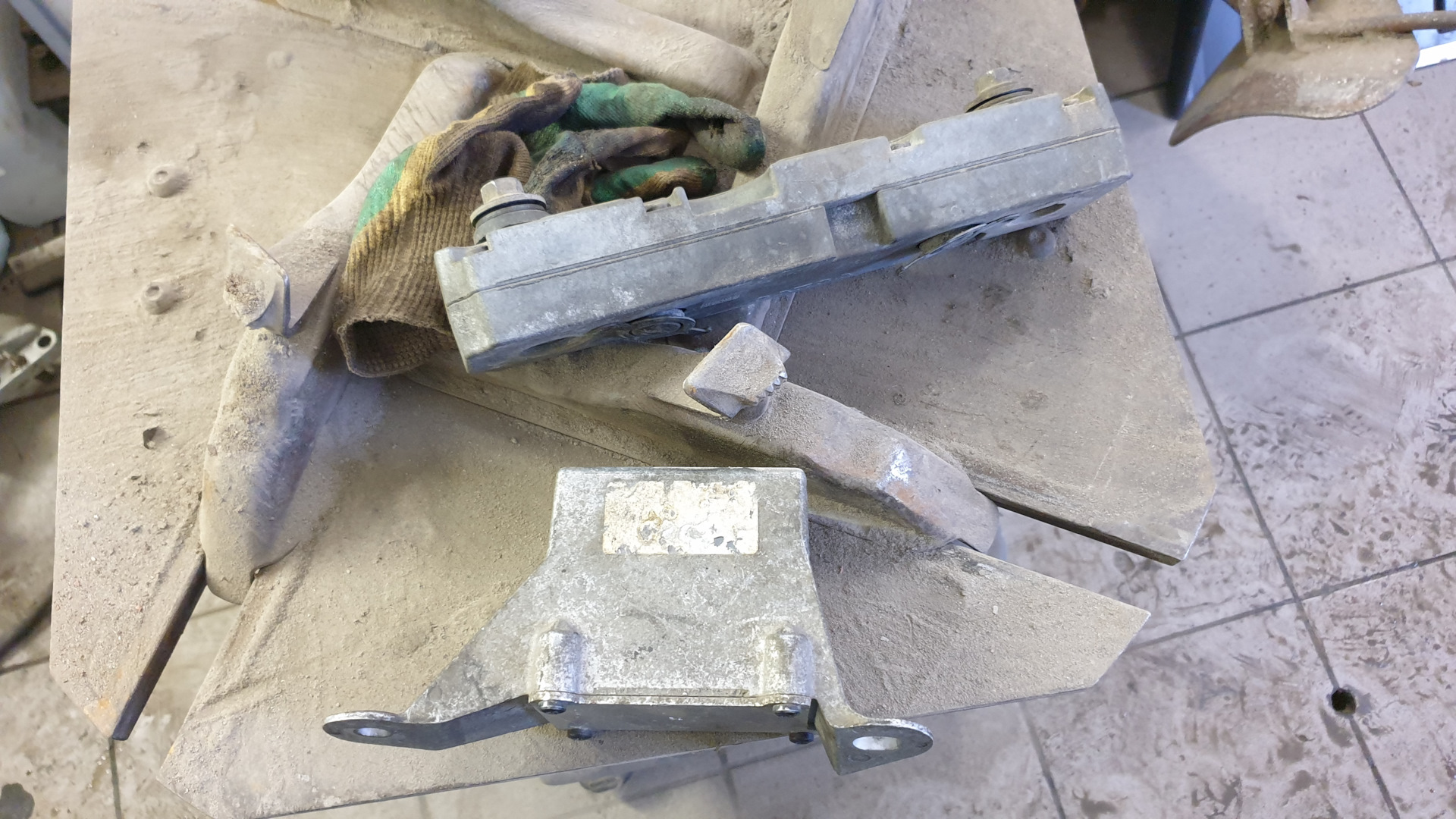

и будете совершенно правы, но знания они такие знания. Вот и в поисках источников вибраций в своём автомобиле я зашёл в дебри, не заметив одной простой вещи (именно это и было отсылкой к магистру Йоде): отсутствию на переднем подрамнике виброгасителей. Как так? Я же был там сотни раз, я снимал эти подрамники и как у самого себя под носом не заметил отсутствия элементов?

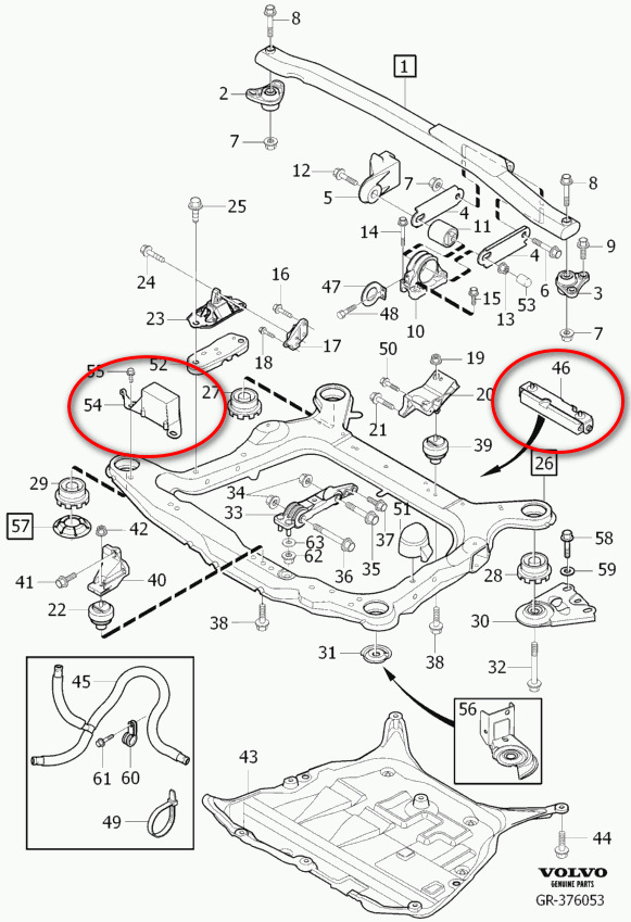

Для понимания речь идёт об этих элементах:
46 виброгаситель 30723576
54 демпфер вибрации 30636732
Насколько знаю, на провинциальных сто, где-то там, где инженерная мысль становится проще и прямее, подобные виброгасители выбрасывают как ненужные элементы (б** буду, они там ё****** в своих Швециях, ты чо, ёпт!)при поиске причин повышенной вибрации. Это гениально.
В общем, поняв, что кое-чего не хватает стал искать по дружественным разборкам и таки нашёл.

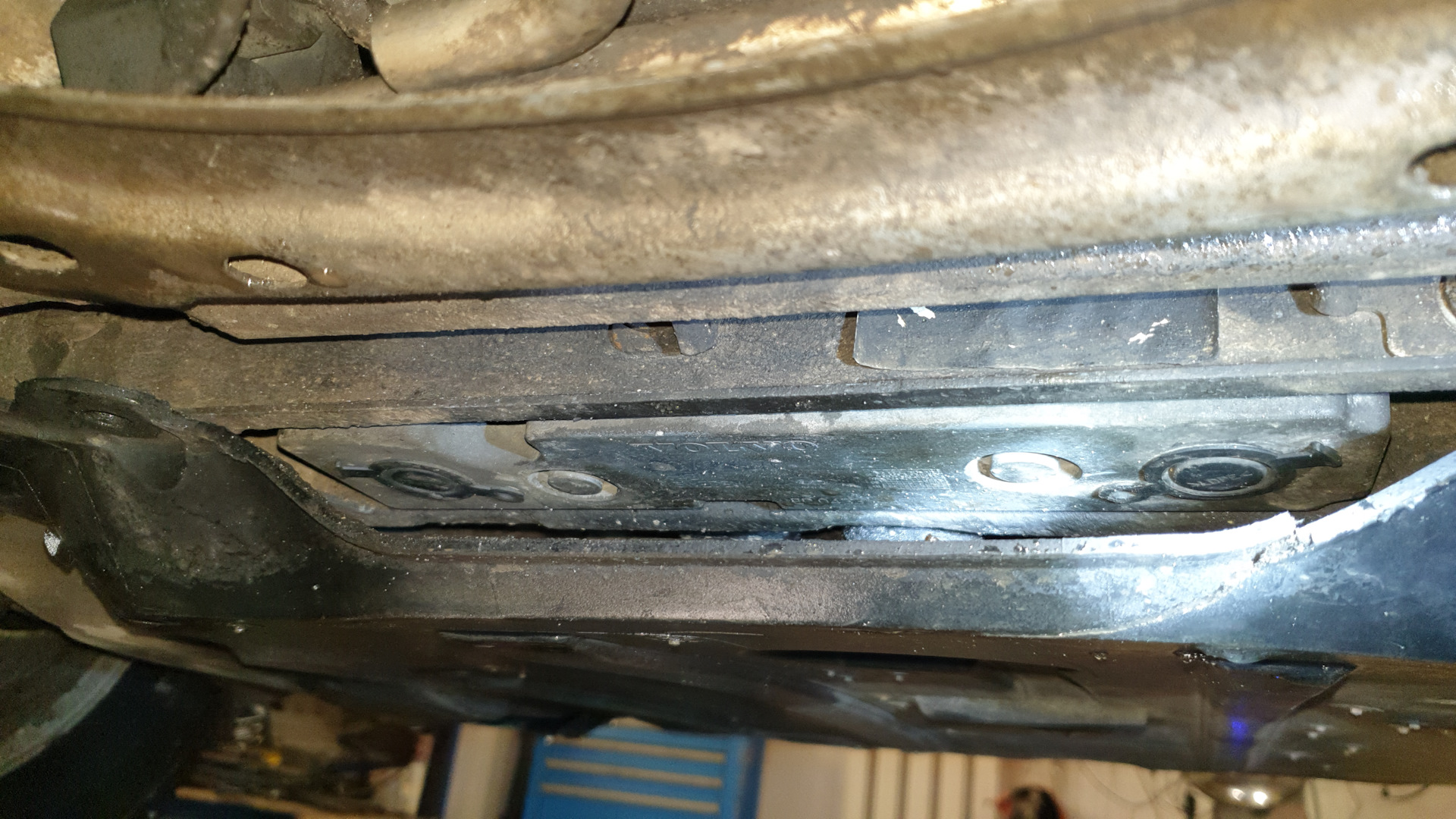

Задний демпфер влетел на ура:

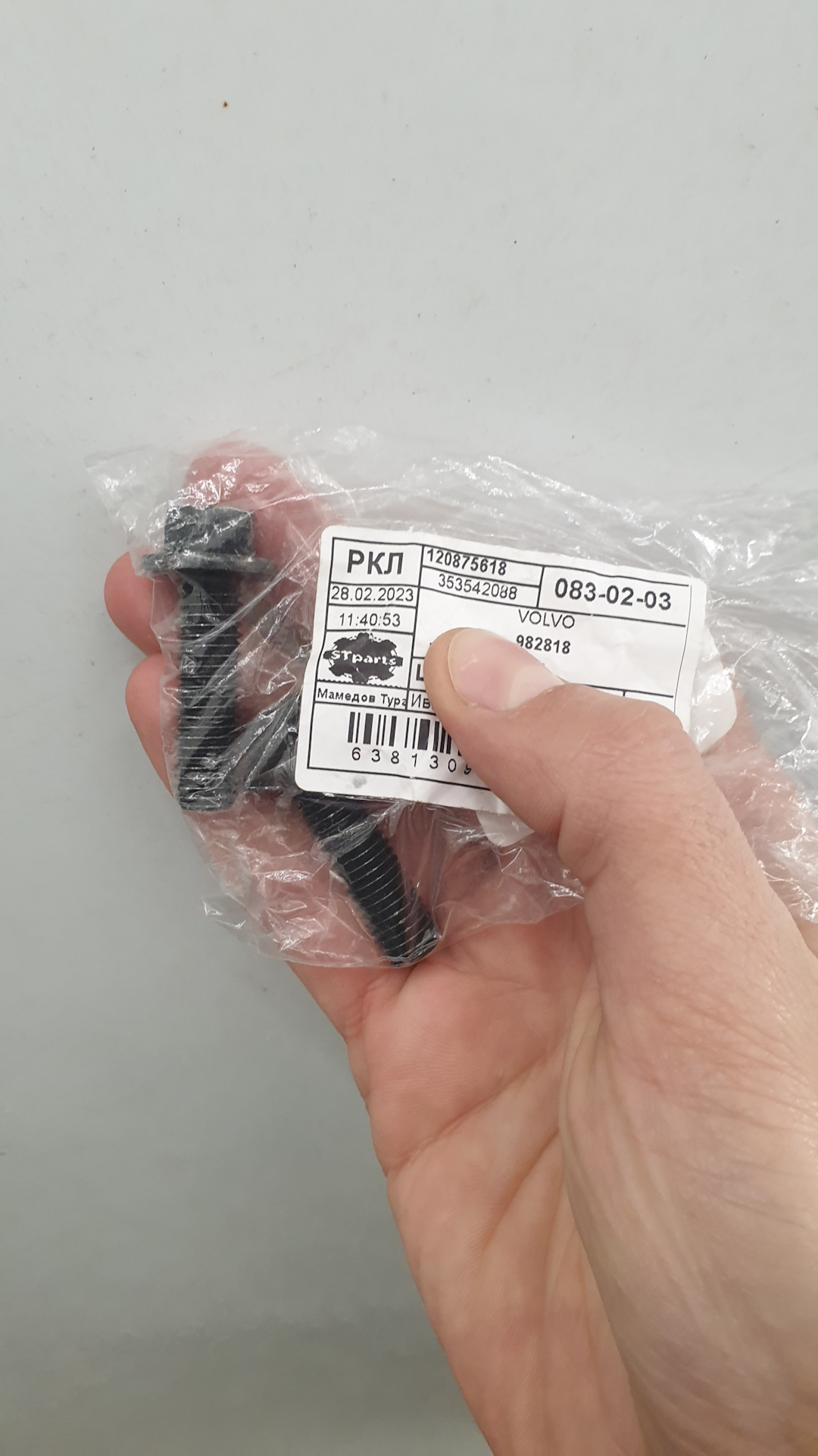

А вот для переднего пришлось поискать подходящие винты и не найдя, убраться, поджав хвост.
Но ничего: два дня и два винта м10*37*1,25 в руках.

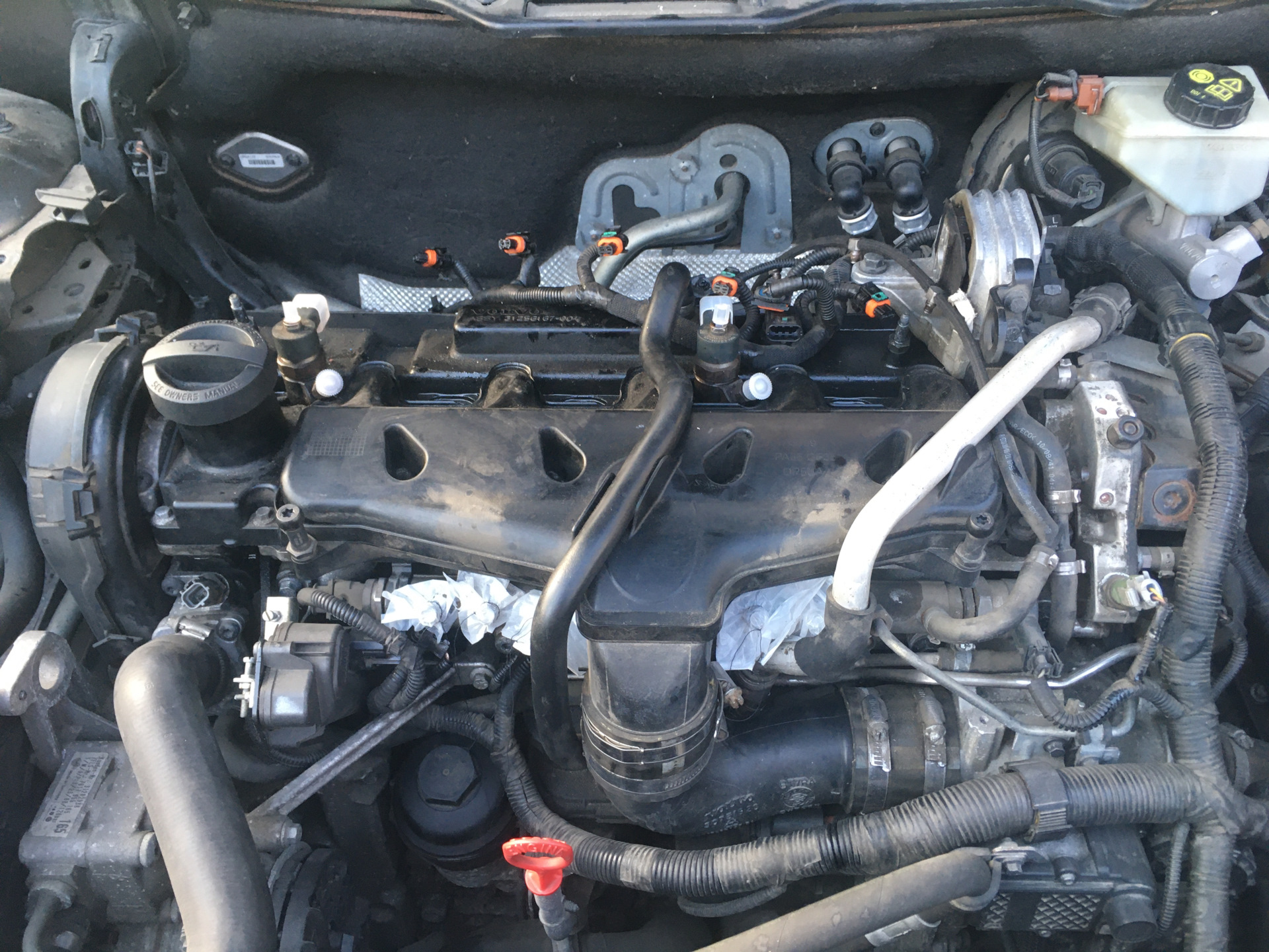

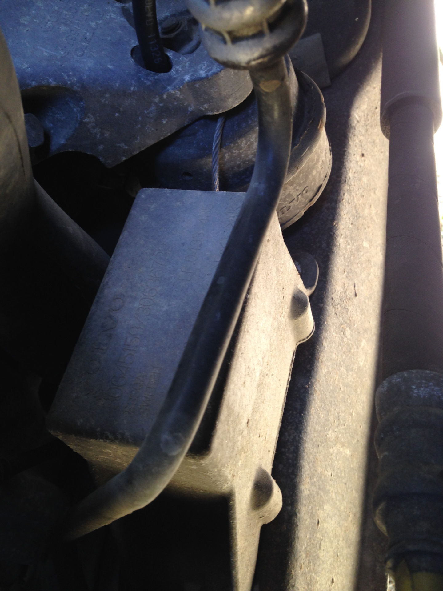

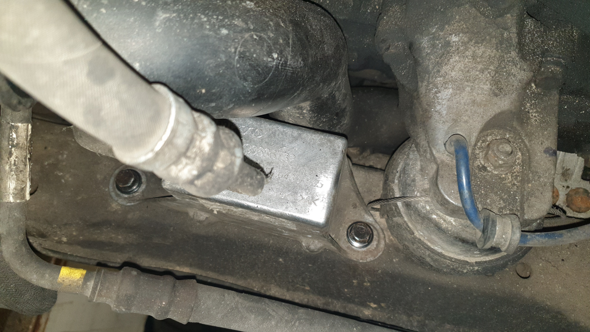

Передний виброгаситель тоже на месте:

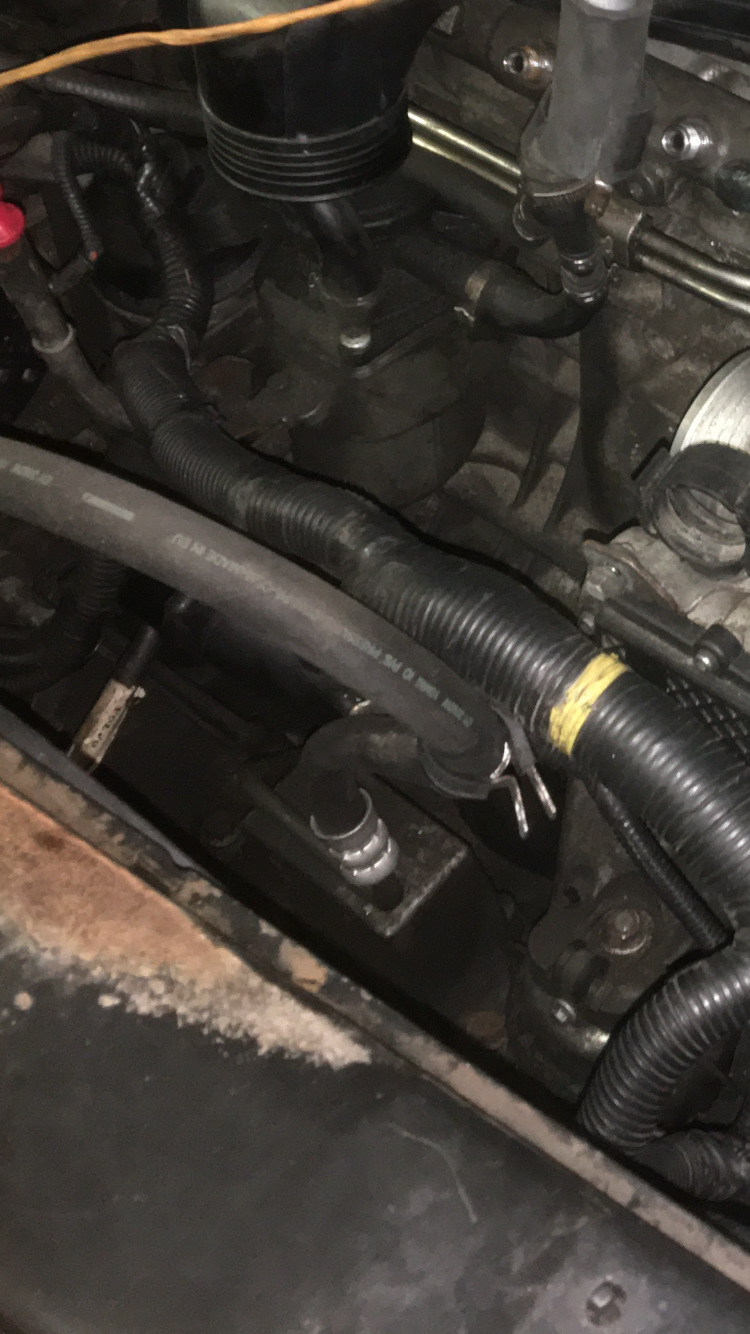

Вот в этом месте, если вы ещё не забросили чтение, будет просьба к владельцам дизеля, желательно поколения т4: накиньте, пожалуйста, в комментарии фото того, как у вас проходит (расположен) шланг гур, если, разумеется, виброгаситель у вас на месте.
Покатался пару дней и сейчас выдам плацебо: паразитных вибраций в самом мерзостном диапазоне 2-2,2 тысяч оборотов стало меньше, что я могу связать с меньшим резонансом подрамника, а равно и передачей колебаний на рейку и в вал. Так-то.

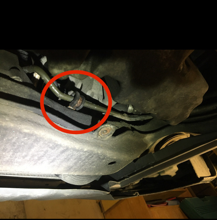

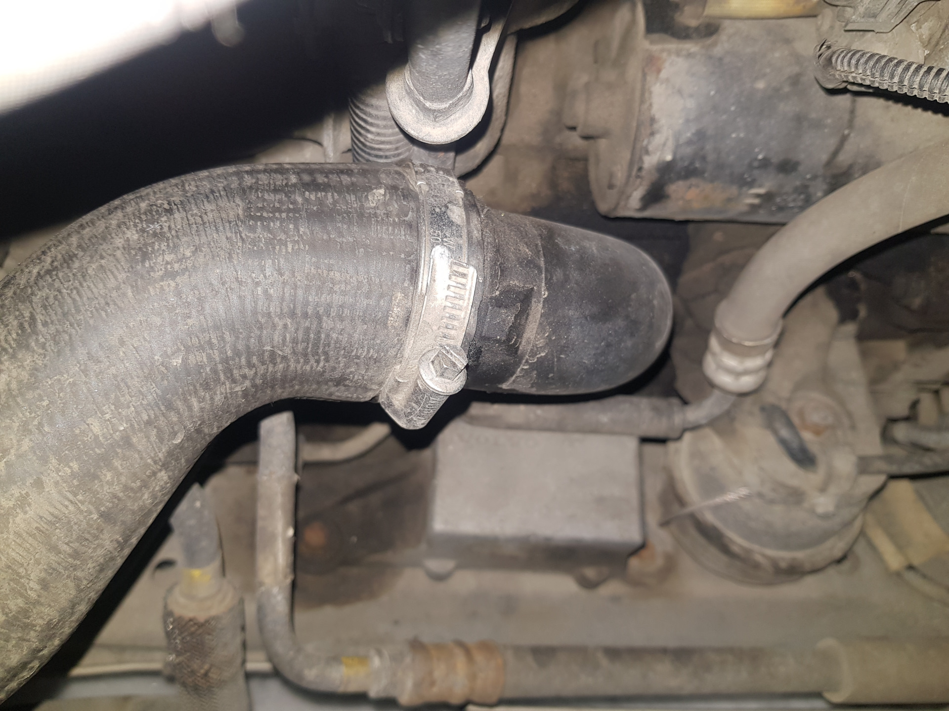

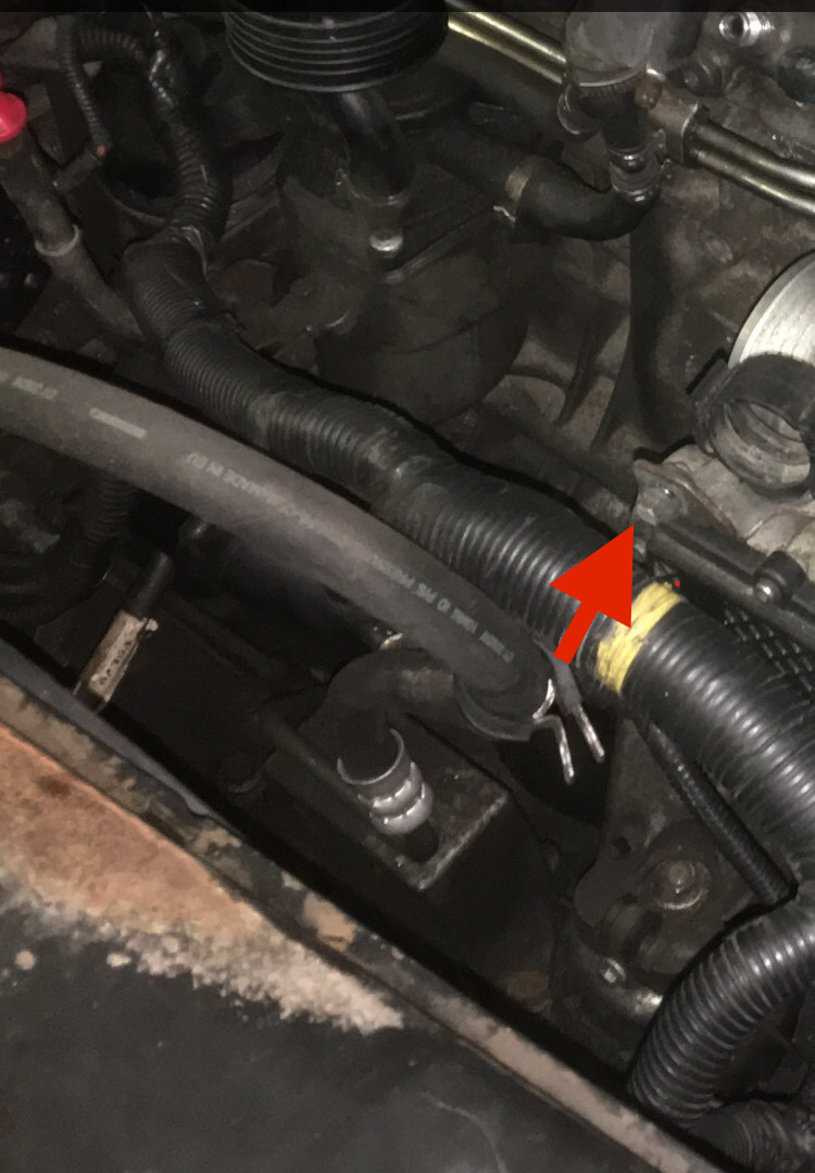

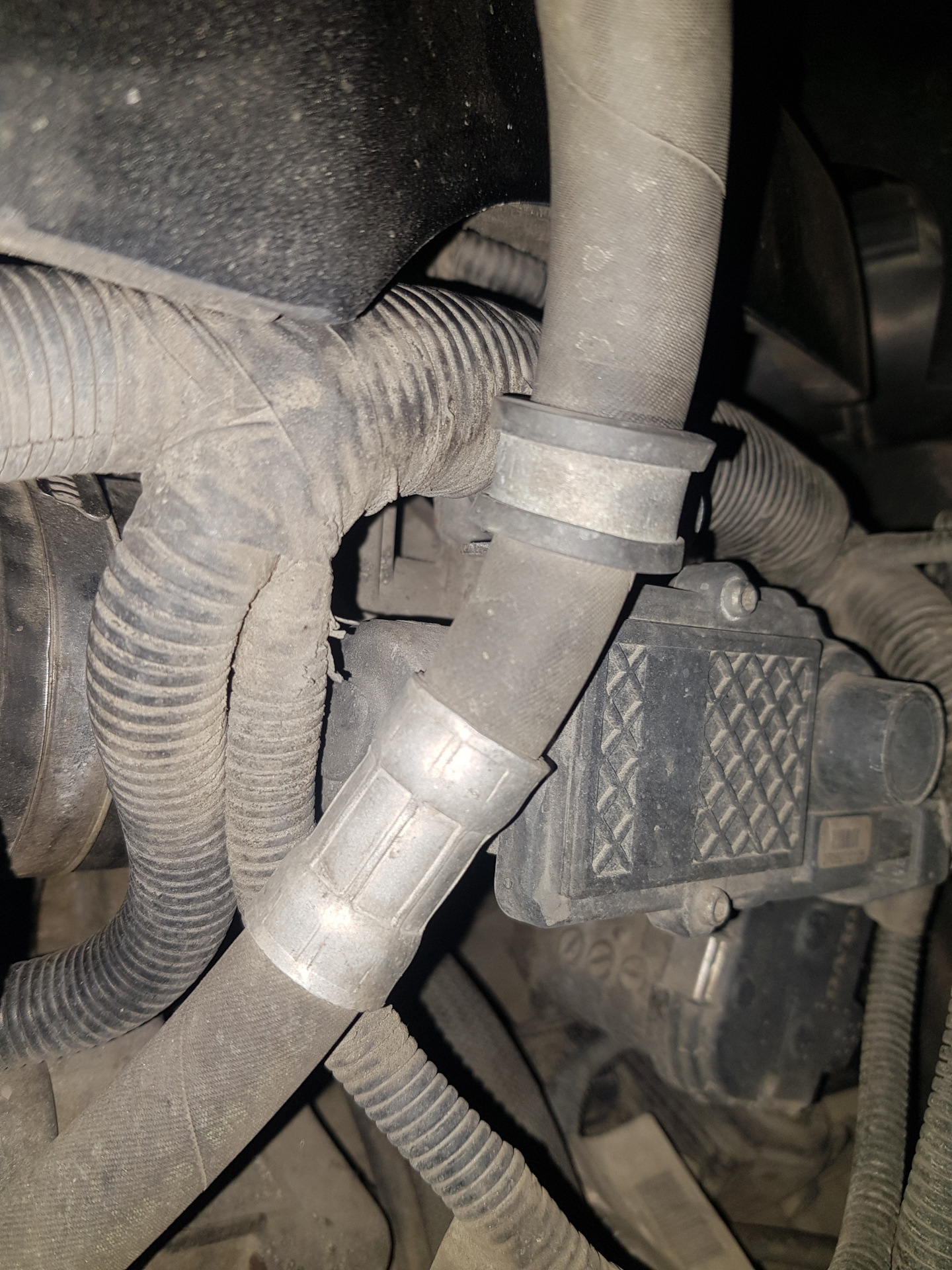

Менял напорный патрубок (www.drive2.ru/l/621284543906714489/), там тоже есть фото, но со стороны подрамника).
Спасибо. Я понимаю, что должна быть скоба, которая удерживает патрубок от контакта с демпфером, но где она должна быть — пока не понятно. Затянул на пару стяжек до прояснения.
Вид на крепежный хомут со стороны подрамника и на хомут сверху (крепится на корпус ЕГР, но у меня на фото он отсоединен)

Если этих вибродемпферов не было, то может и пункта 5 по схеме нет на месте?
Я себе доустановил пункт 46 по схеме, но изменений не смог почувствовать.

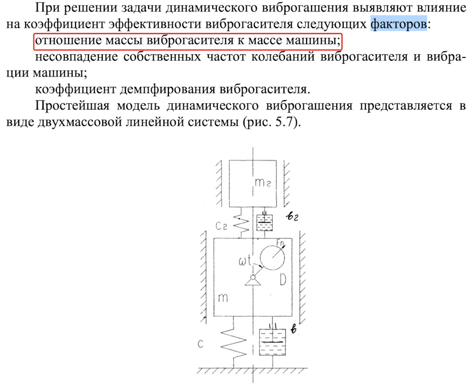

Слишком большая разница в массе двигателя и демпфера, чтобы их влияние можно было без приборов явно заметить.
Благодарю за подсказку.
5 на месте: по схеме прошёлся, когда осознал трагедию.

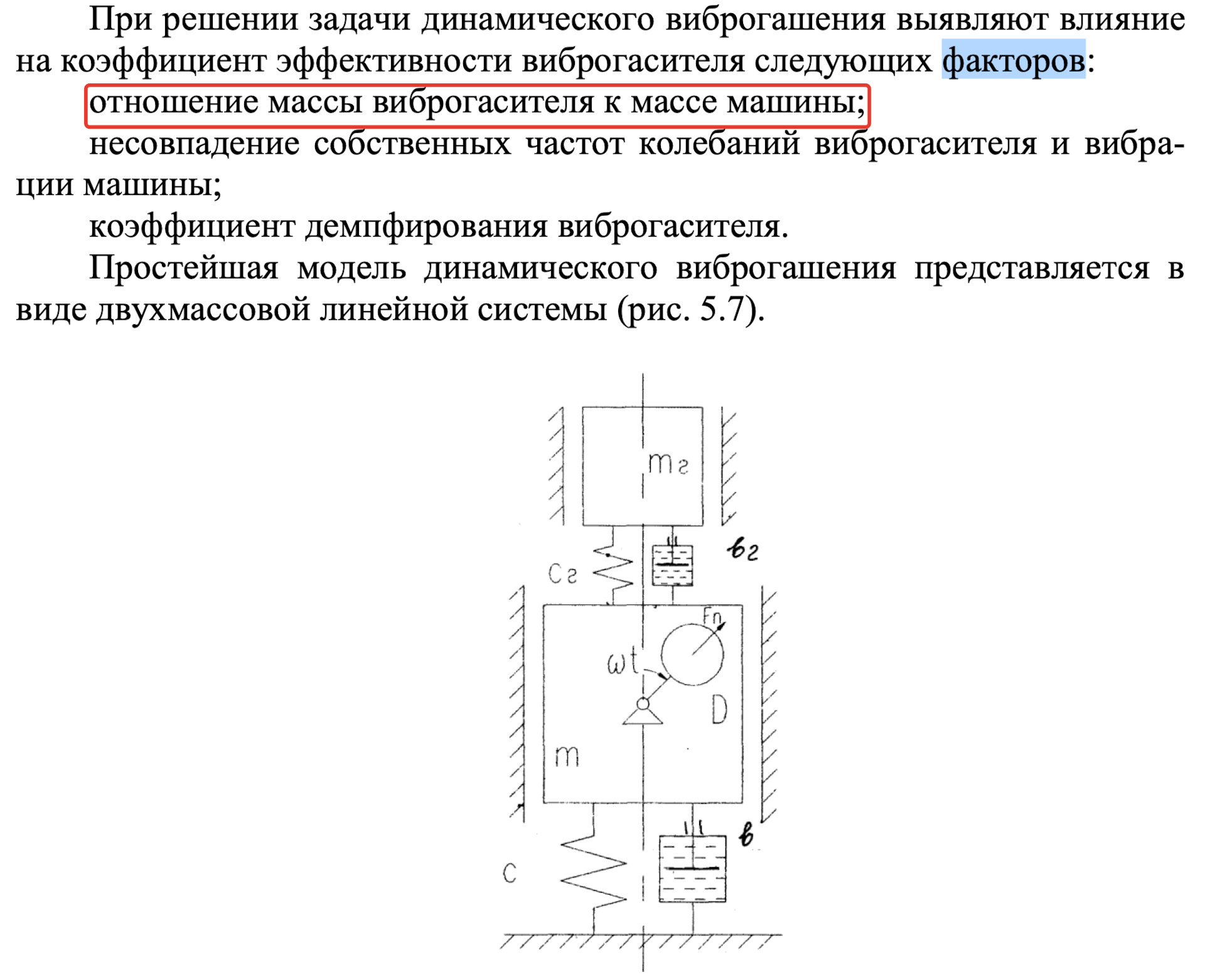

По влиянию: дело не в разнице масс — пальцем можно раскачать тяжеленную качель и довести её тем самым до саморазрушения. Вспоминается классический пример про мост и строевой шаг.
Мост колеблется в резонансе вместе с людьми. Динамический демпфер же наоборот колеблется в противофазе и уменьшает вибрацию детали. И в демпфере масса имеет решающее значение в эффективности.
core.ac.uk/download/42050075.pdf

А что его сверху фиксирует? Там скоба должна быть где-то, предохраняющая от "сползания" вниз и контакта с демпфером.
Оп-па. Вот оно как. Всё, принял, благодарен. Перетяну туда.
