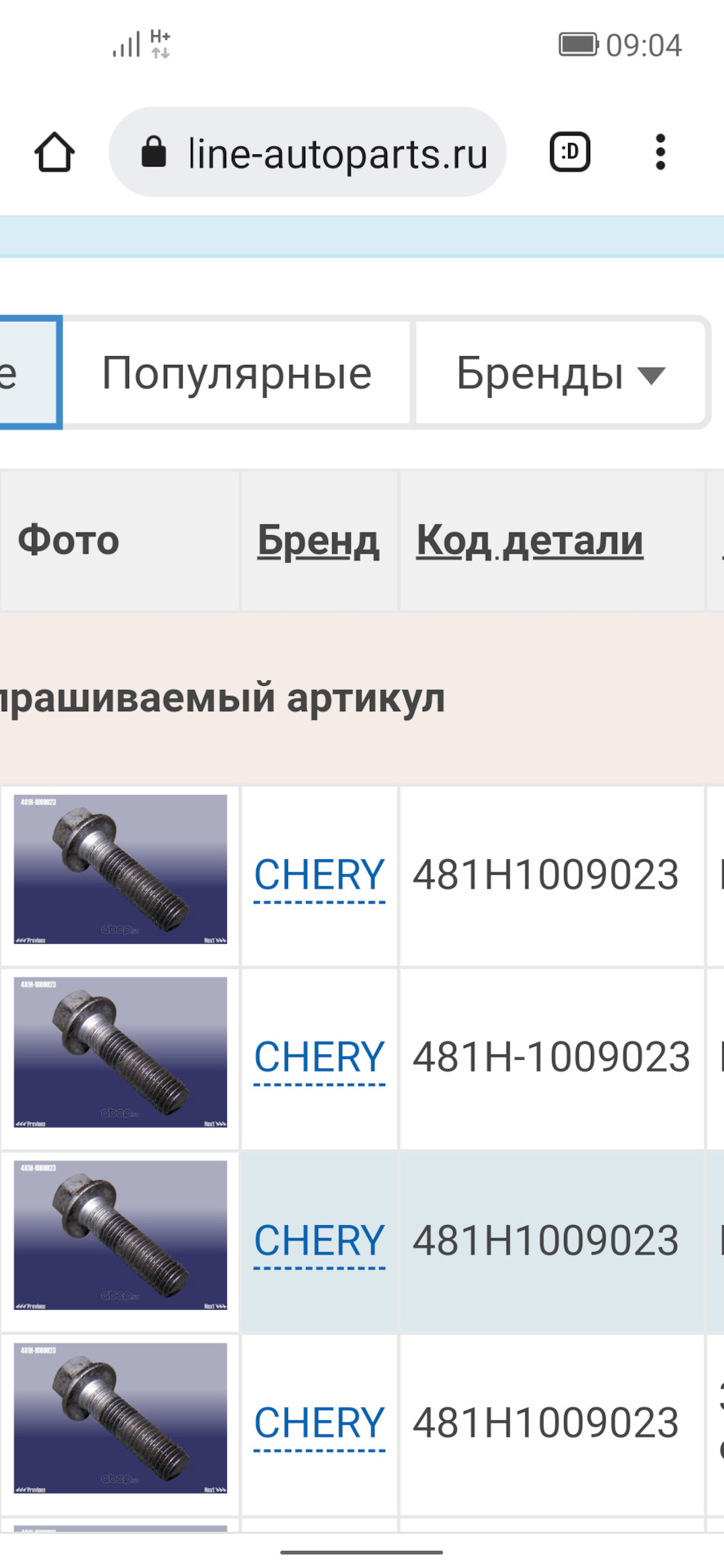

Всем привет, буду признателен за помощь. Подскажите кто переделывал кулису на тросик где взять болты м7х27 которые крепят механизм переключения? Киньте артикул болтиков может от других машин или где можно купить? Сразу скажу оригинальные с опеля можно не кидать их в наличии нет. Спасибо.

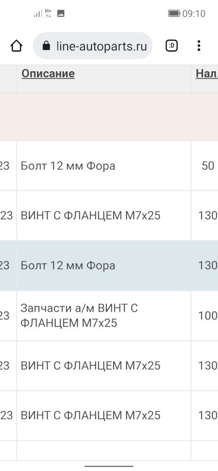

12мм вряд ли а вот м7х25 должны подойти

Артикул: 481H1009023. Пилить ничего не надо, подходят, как родные. Стоят дешевле VAGовских, в районе 90 рублей за штуку.

Денису из Ступино благодарность, он мне писал артикул на днях. Хотя мне не надо, я тросы себе поставил почти два года назад.
