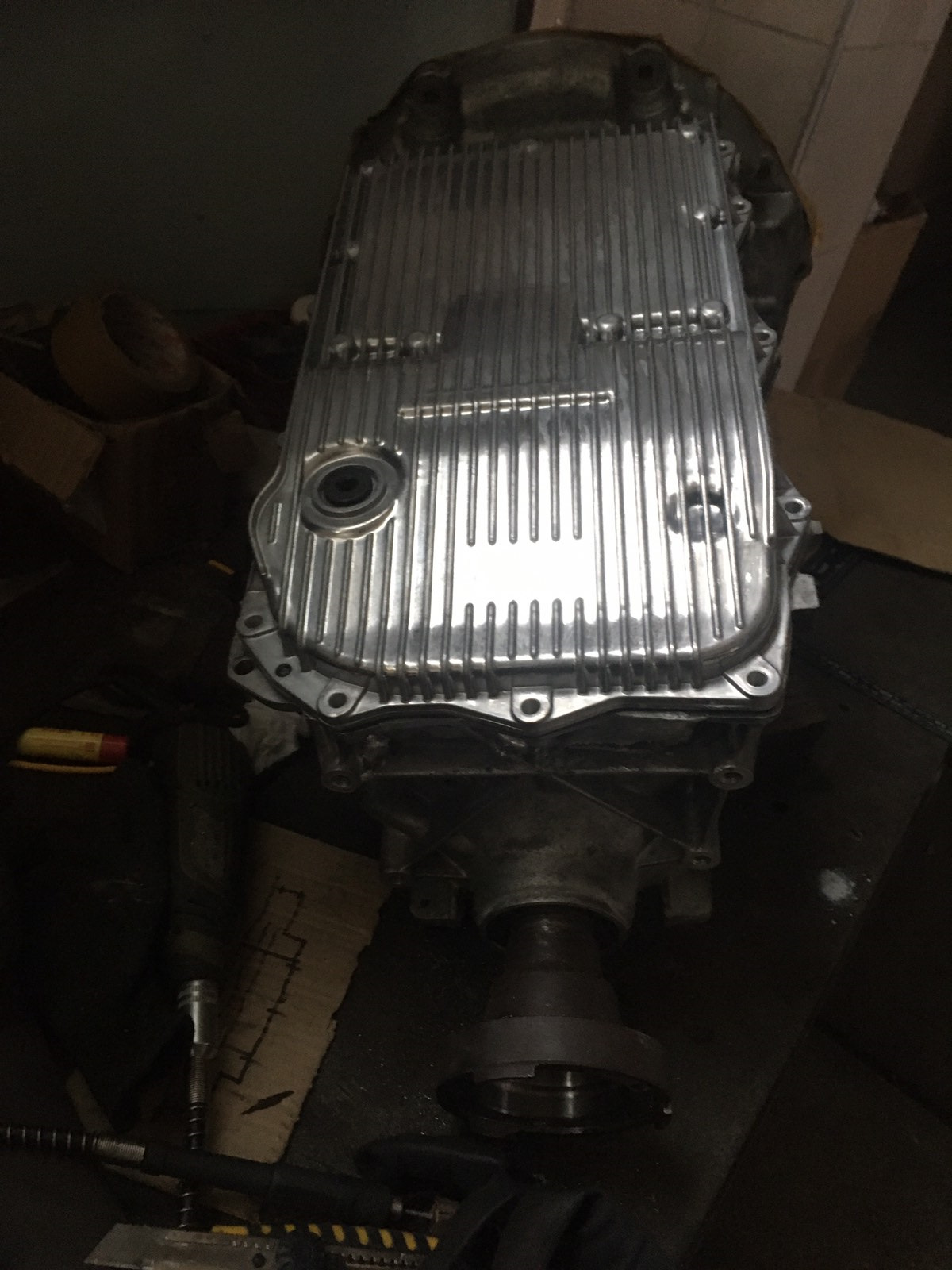

Пока идет подготовка к свапу, купил стальной поддон в заместо пластикового на коробку ZF. В оригинале идет пластик, и он одноразовый, нужно менять при каждой замене масла + стоит он, нихрена не дешево )) Есть конечно заменители и они в два раза дешевле, но все же, стальной поддон мне показался более надежным, к тому же у него цена, всего навсего 100$. В общем, купил в Америке, через две недели уже на коробке ))
Номер поддона CY1214647PRM

А пластиковый разве не сразу с фильтром идёт? А с этим поддоном как?
Тут отдельно идет фильтр, поддон от бмв х5
Всё верно, просто менять фильтр и всё ))
Что за поддон от х5? У автора он чтото не показывается как от х5того.
Да по сути не важно, но поддон от х5 самый популярный у владельцев мопара на зф
Я правильно понял, по идее вот этот подходит 24117855261? Просто ценник 30круб 😬 х5м для уточнения этот, F85 серия.
Да, сецчас уже наверное где то так и стоит
