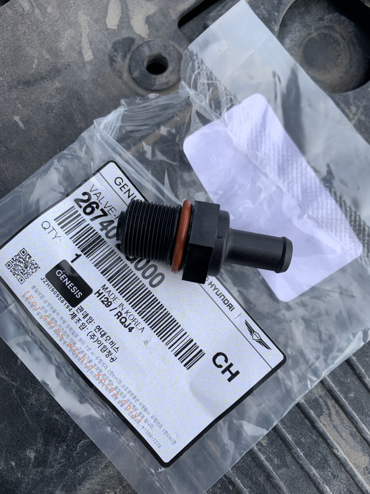

На холостом ходу начал ощущать не сильную дрожь и не ровную работу холостых (едва заметна).
Открыв капот, обнаружил запотевший клапан вентиляции картерных газов .
Попытки его промыть … не увенчались успехом . Заказал новый .
Замена заняла 5 минут .
Сейчас все стабилизировалось .
Спасибо за внимание.
P.S. Номер : 267402G000

Промывка не увенчалась успехом. Там шарик внутри и всё. Он растворился или вылетел? В чем проблема?
Все на месте . Почему он себя так вел 🤷🏻♂️. Не разбирался … купил новый и все.
