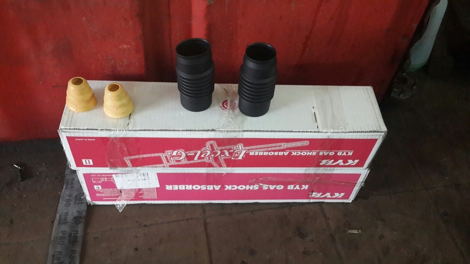

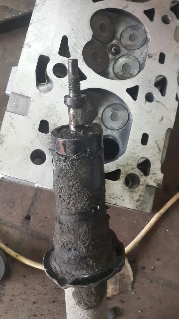

Стук был спереди слева, мучал с зимы. Подвеску смотрели — всё вопрядке. Оказывается левый амортизатор потек. Вчера купил комплект у Кости и сегодня поменял.
Стук прошел, ура) Который потёк — сдавливал, а обратно сам не выходит.

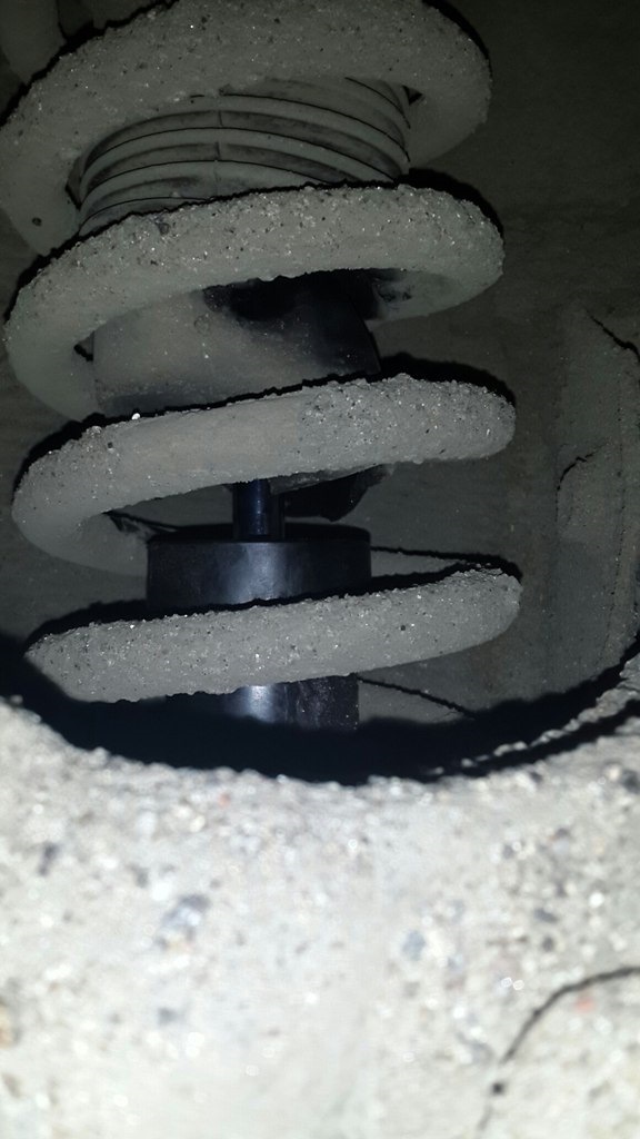

Машина стала чуть выше, надеюсь упадёт ещё, а то и так как джип =)

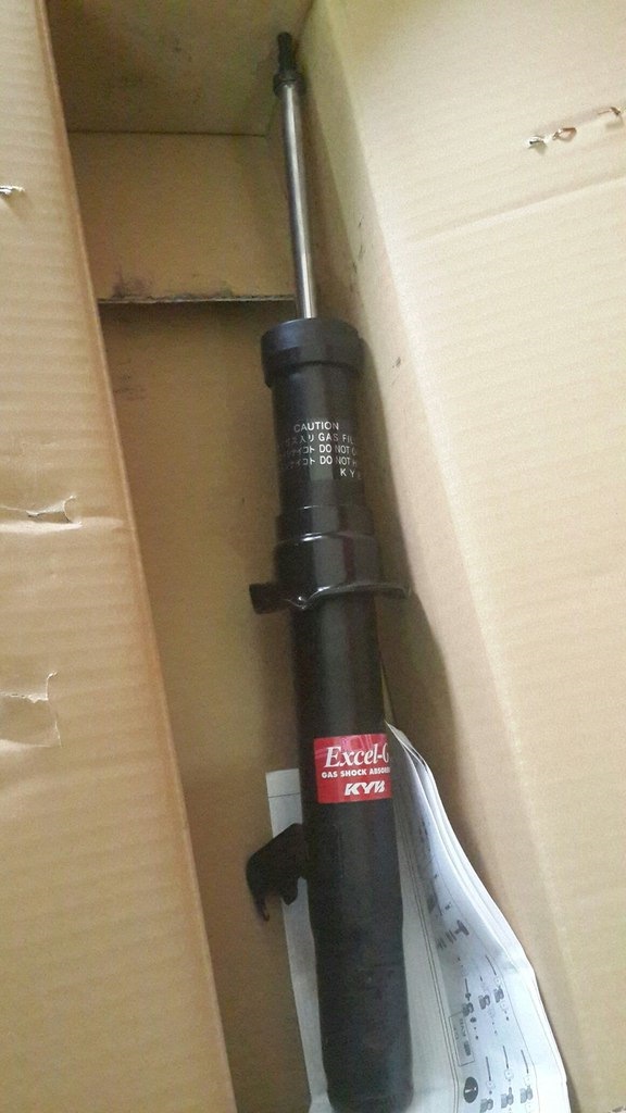

Аморты KYB Excel-G, хорошая замена стоковым.

а на сколько выше стало, наверно сантим- полтора?

Ну разницы не ощутил никакой по сравнению с родныит. Ни по жесткости, ни по высоте. 3 месяца на них, ну около 8-10 тыщ проехал)

Ну и какой же номер был на стойках? 341332 и 341333?
Смотрел каталог и типоразмеры и сравнивал с нашими, все подходит, есть в наличии 5-ть комплектов, так что покупаем стойки по антикризисной цене!

Дима, они подходят по настройкам на МПС6, все Ок.
Есть две модели у KYB: на базовую Мазда6 1,8/2,0 (не подходит) и на утяжеленный дизель, сарай и МПС6.

Чуток правда высоко смотрелась, но вроде стало в норму. Теперь в тишине катаюсь)

Эти как раз для обычной мазды… Я заказал себе точно такие же все 4 и пробил номера. тоже стал походить на трактор(отстой) скажи она все таки стала ниже или нет?
Ниже нет. Если тока чуть выше
А они еще живы у тебя?)
Да. Высота не меняется, не потекли, не стучат.
Про высоту больно конечно… ( Я все ждал что станет ниже…
Ты ждал что НОВЫЕ стойки будут ниже?)
я ждал что просвет вернется в нормальное положение.
