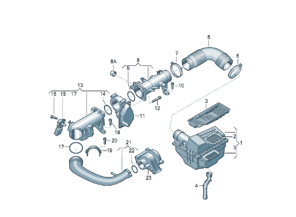

Провел ревизию системы вентиляции картерных газов. Причина — увидел запотевание уплотнений патрубков маслянным налётом. Решил, что виновата система вентиляции кг.
Снял с мотора эту приблуду, попробовал продуть, воздух идёт во все стороны — не порядок.
Заказал новый VAG 03C103474AD в нём стоит 2 клапана, которые не продуваются.
Раз пошло такое дело, решил сразу помыть дроссельную заслонку, оказалось не зря, она была изрядно подзасранная.
Так же, попутно заказал несколько уплотнений:
VAG 03C145288B — уплотнения трубки от компрессора к турбине, странного вида 3 кольца. На картинке №9.
Почему они рвутся, каждый раз, это загадка…
ROSTECO 20777 — уплотнение впускного патрубка турбины силиконовое. На картинке №22.
VAG WHT002247 — уплотнение трубки, которая идёт к впускному патрубку турбины. На картинке №17.
VAG 03C129717B — уплотнение патрубка дроссельной заслонки. На картинке №12.
VAG 03C133073A — уплотнение дроссельной заслонки. На картинке №13.
А так же, для этих дел, прикупил клещи для самозажимных хомутов ДЕЛО ТЕХНИКИ (821003), удобный инструмент!
Фотографии в процессе чистки и замены не делал, увлёкся работой )
После проделанных работ машина стала реагировать на педаль газа гораздо активнее.
