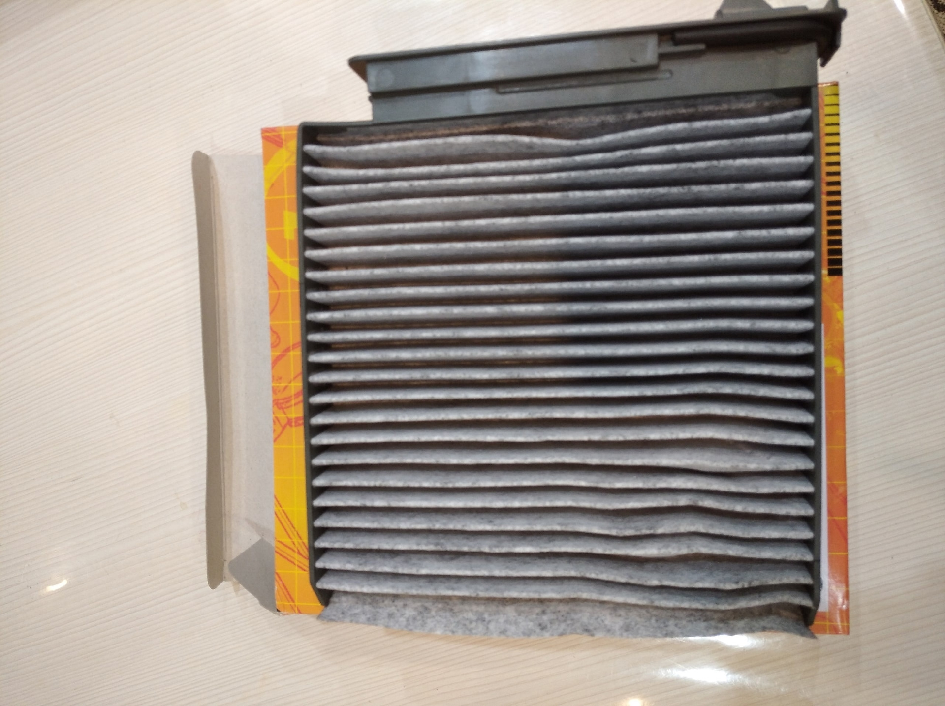

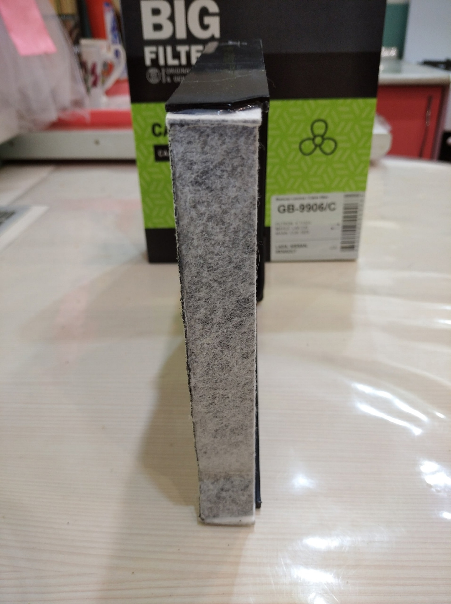

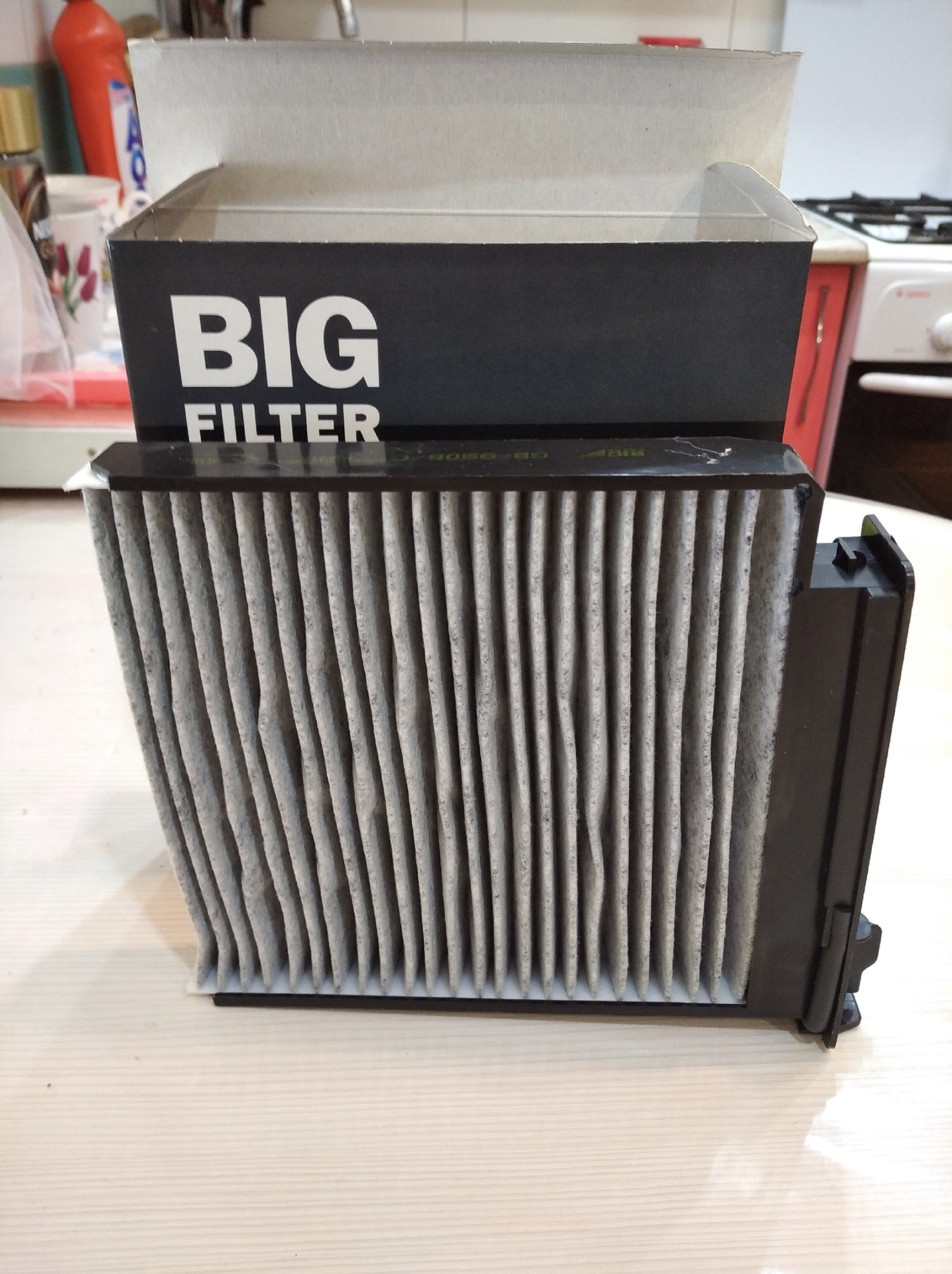

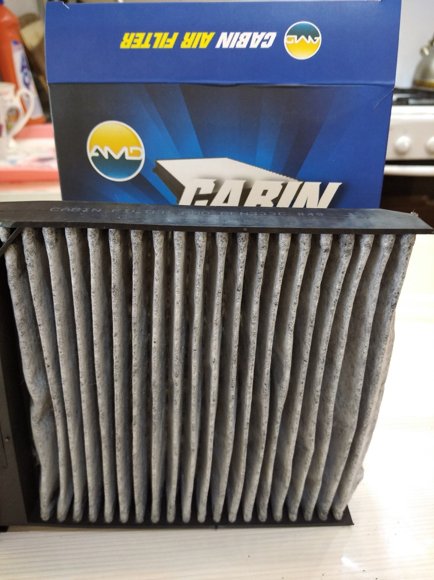

Салонник:
JD — JDACX053C

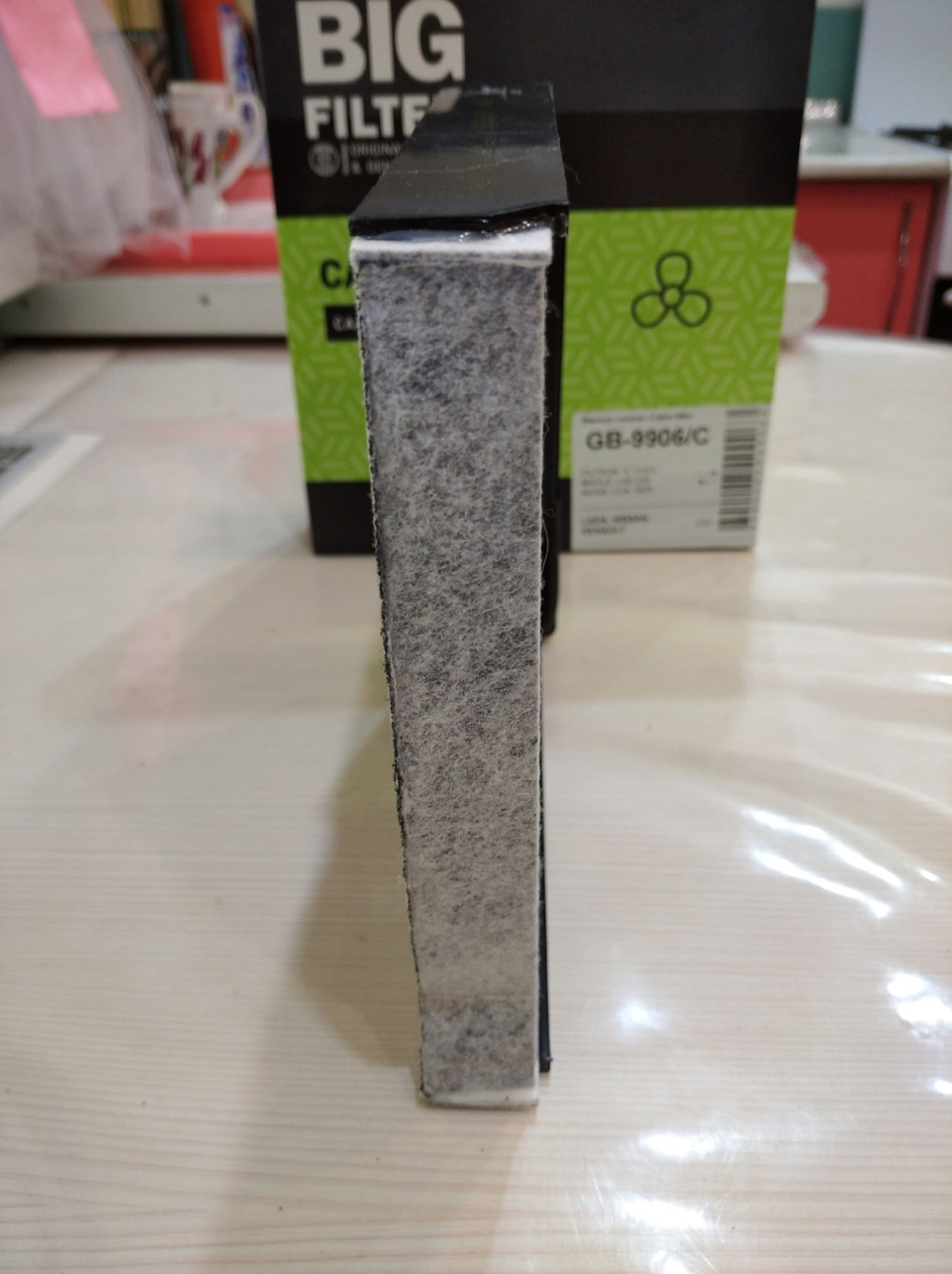

BIG — GB9906C
AMD — AMDREN333C

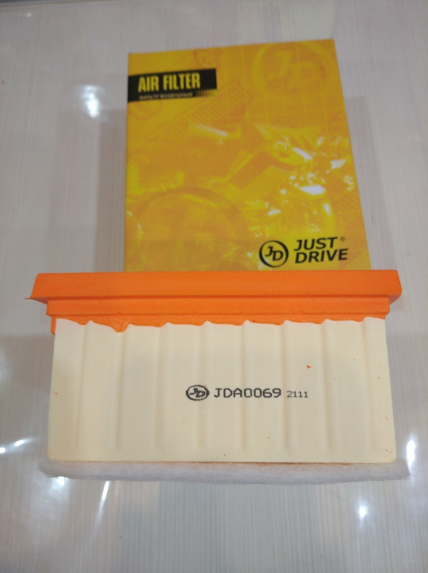

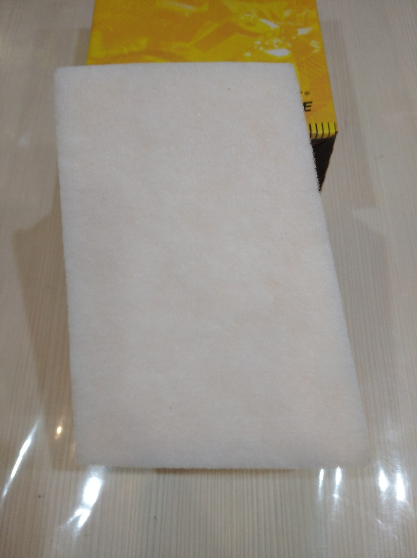

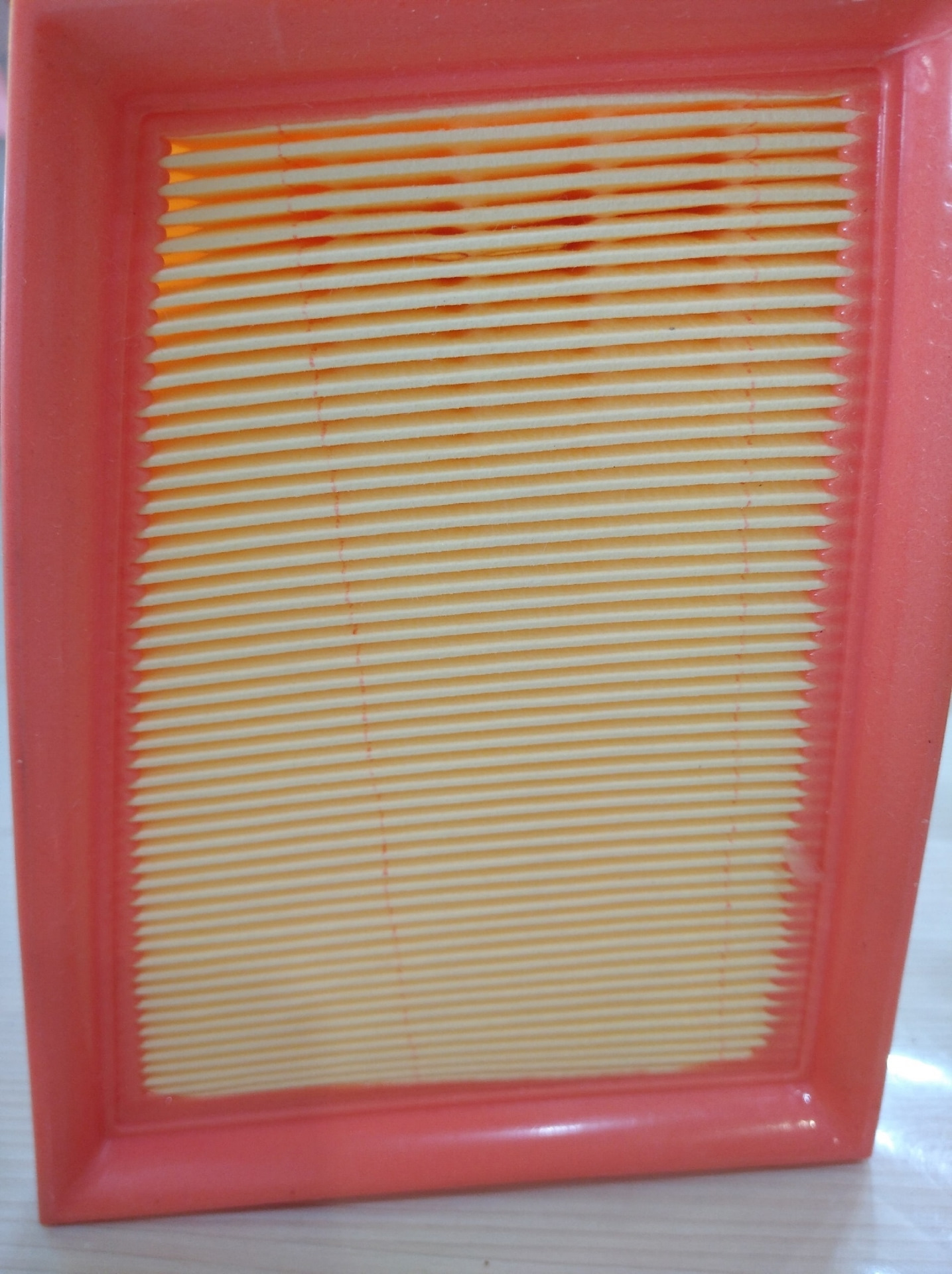

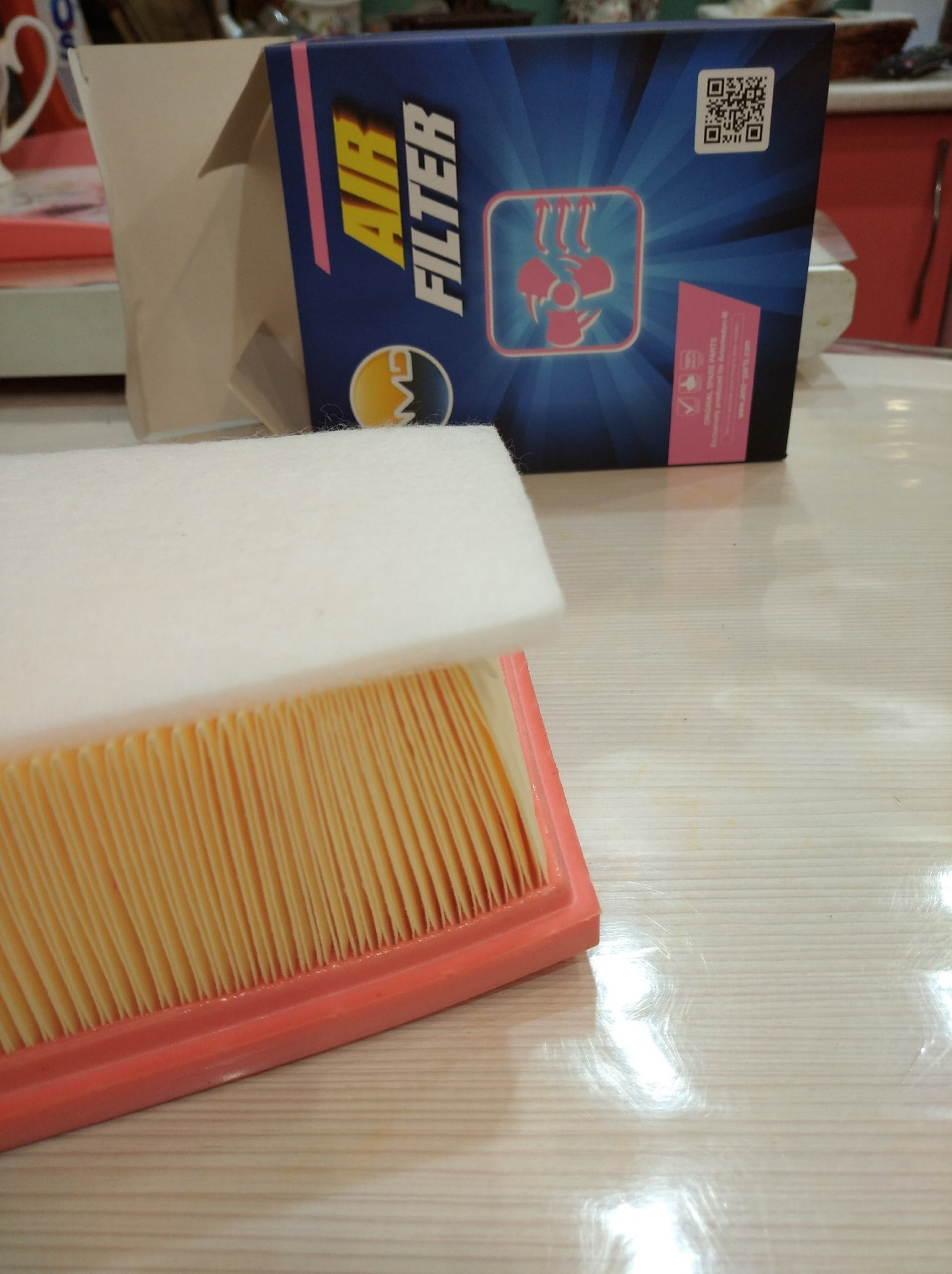

Воздушный двигателя:

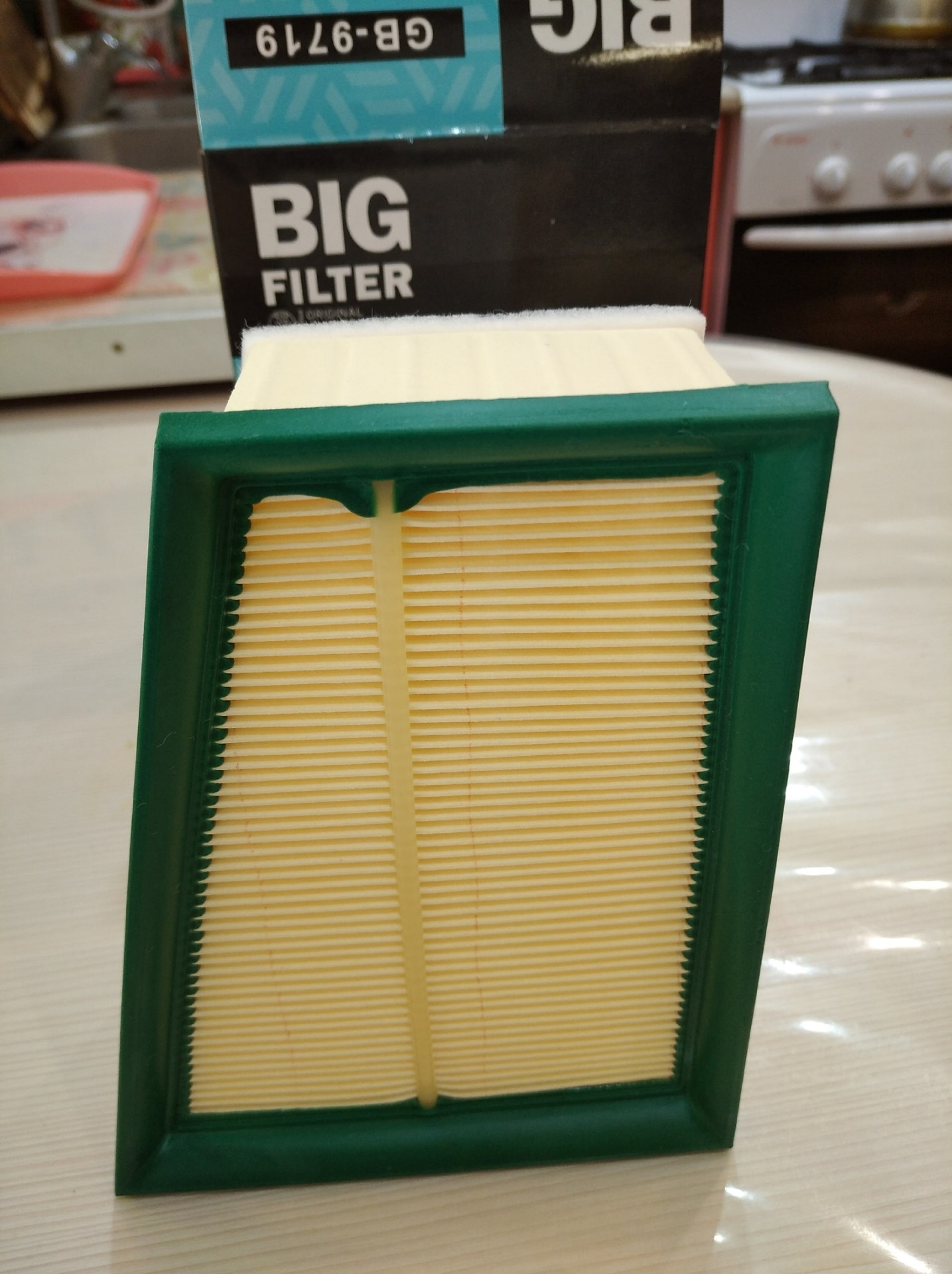

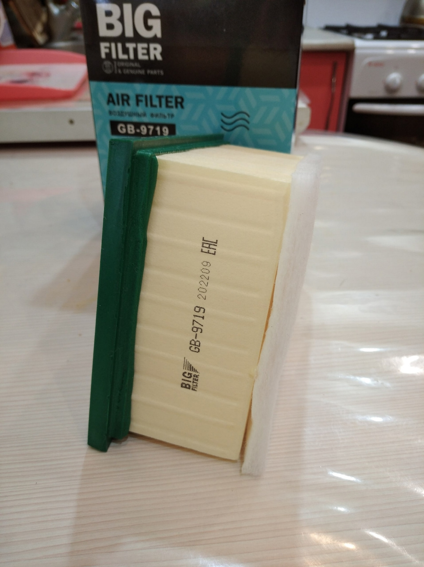

BIG — GB9719

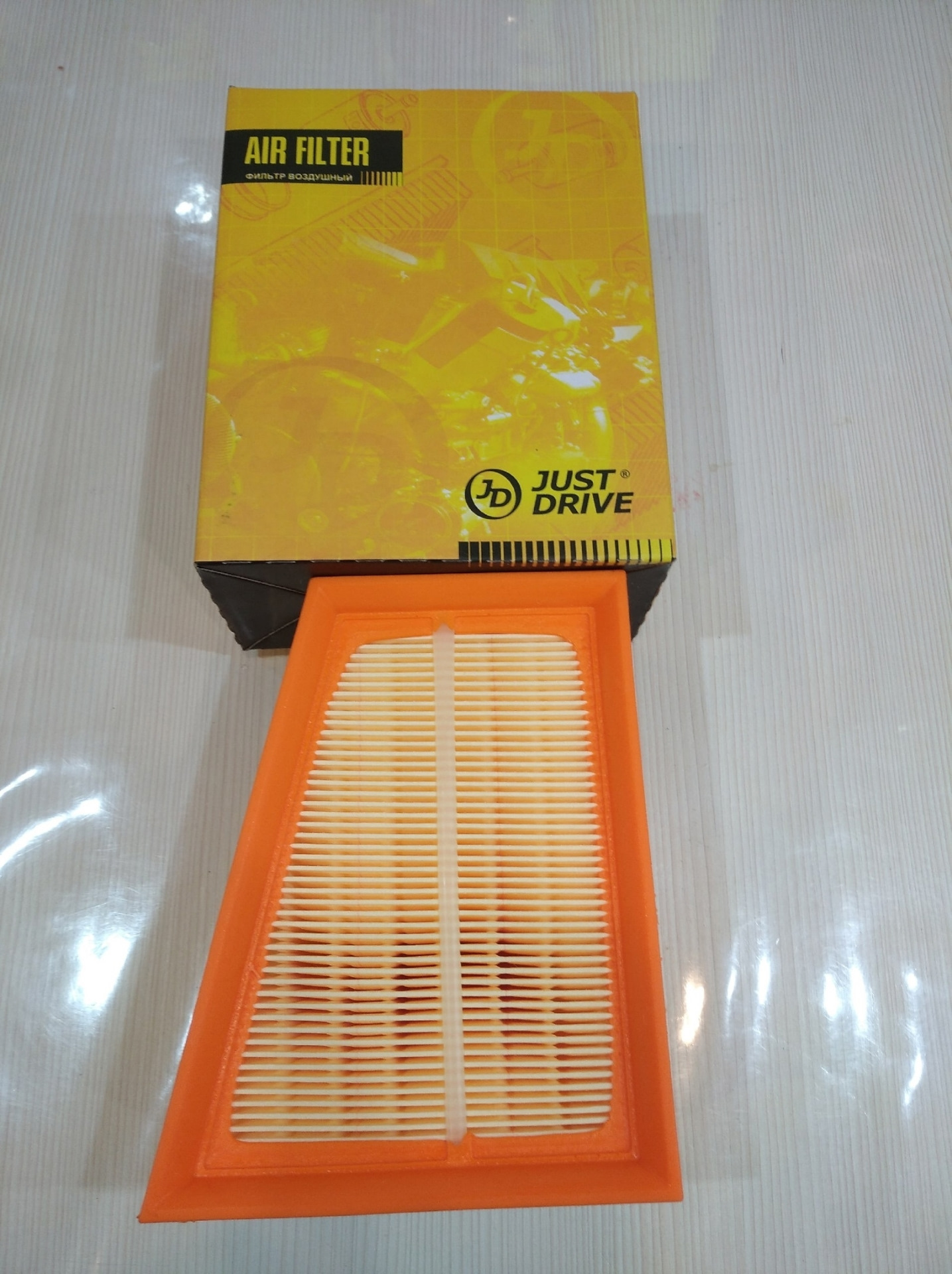

JD — JDA0069
AMD — AMDFA774

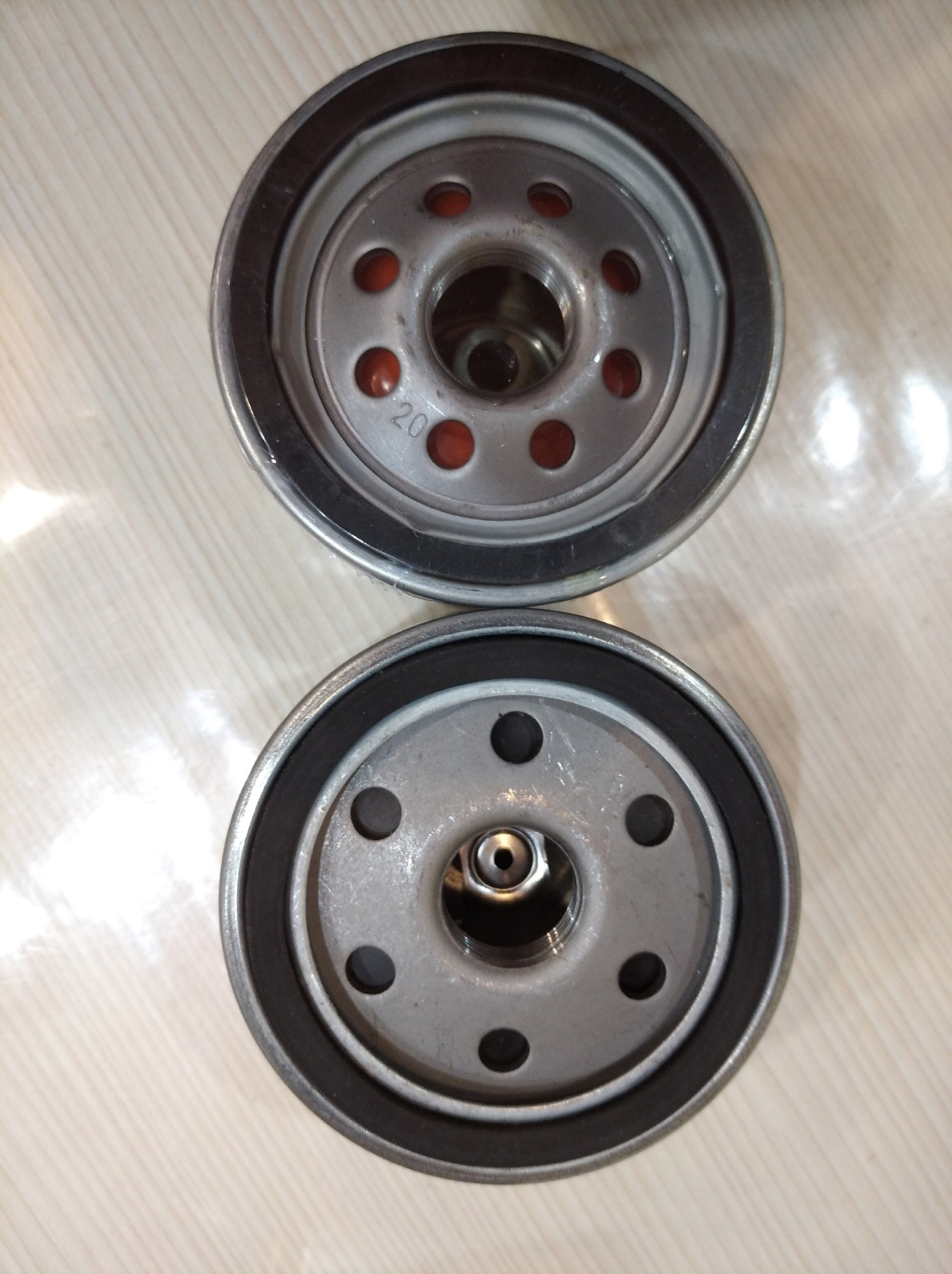

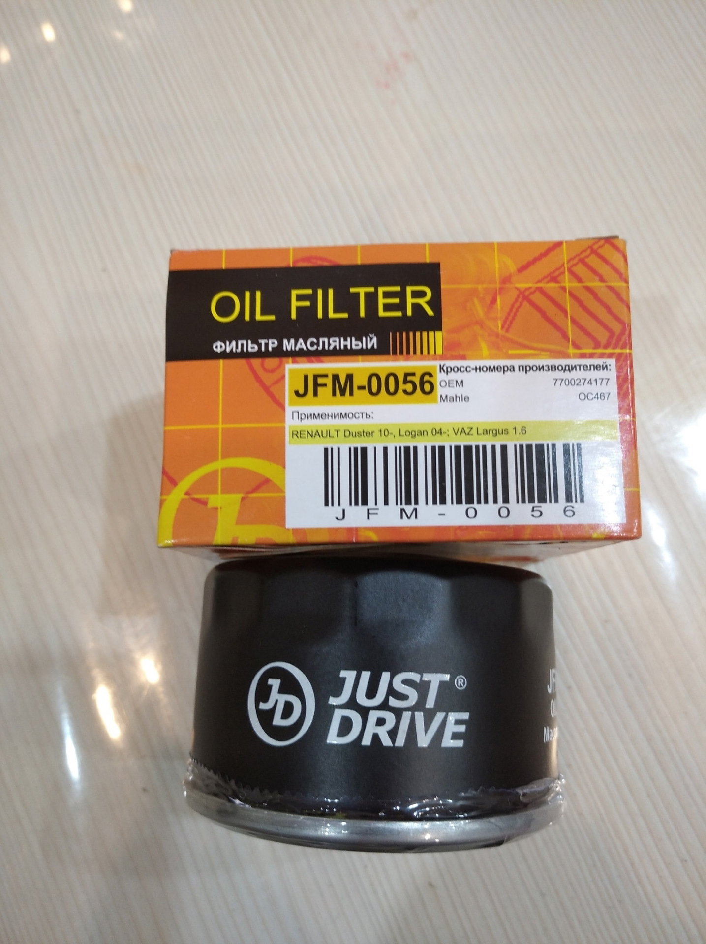

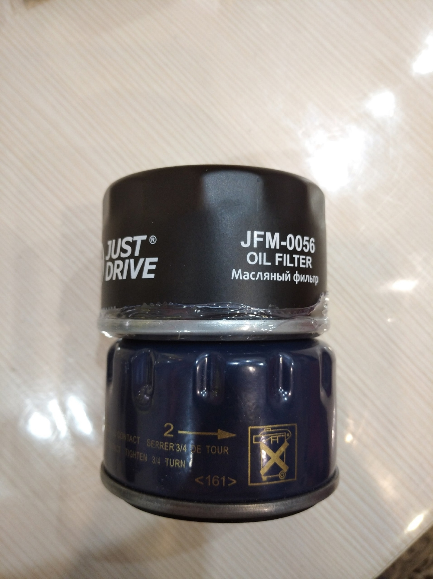

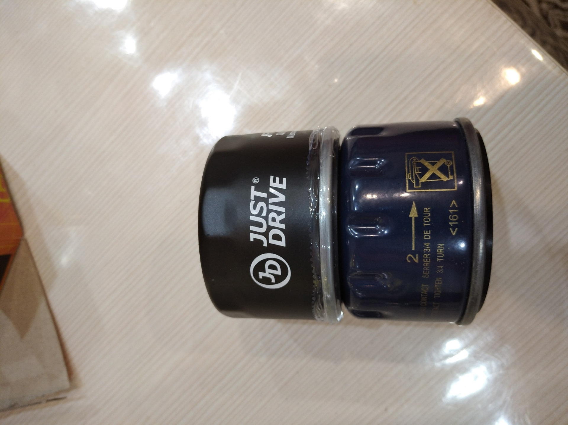

Масляный:

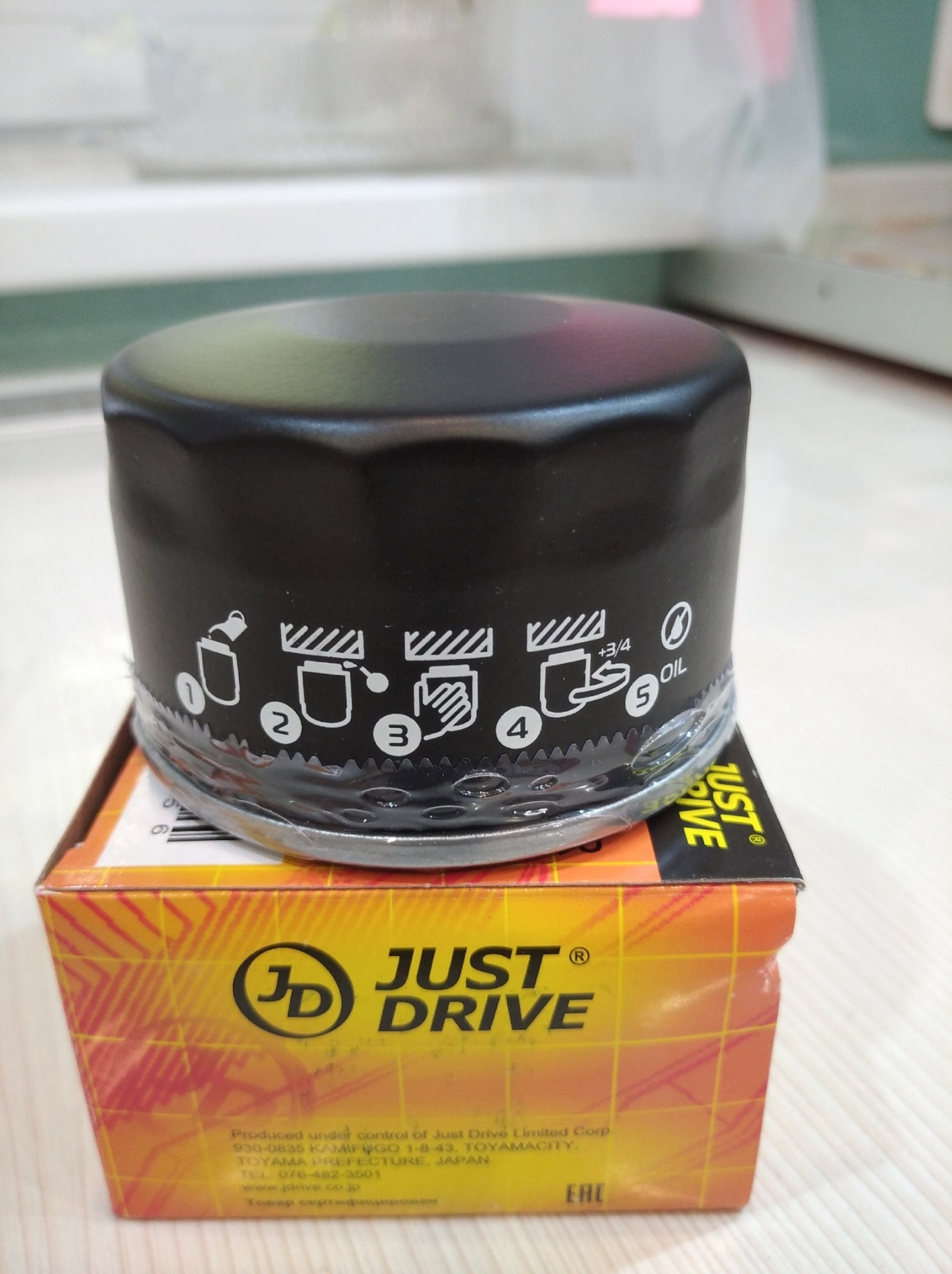

JD — JFM0056

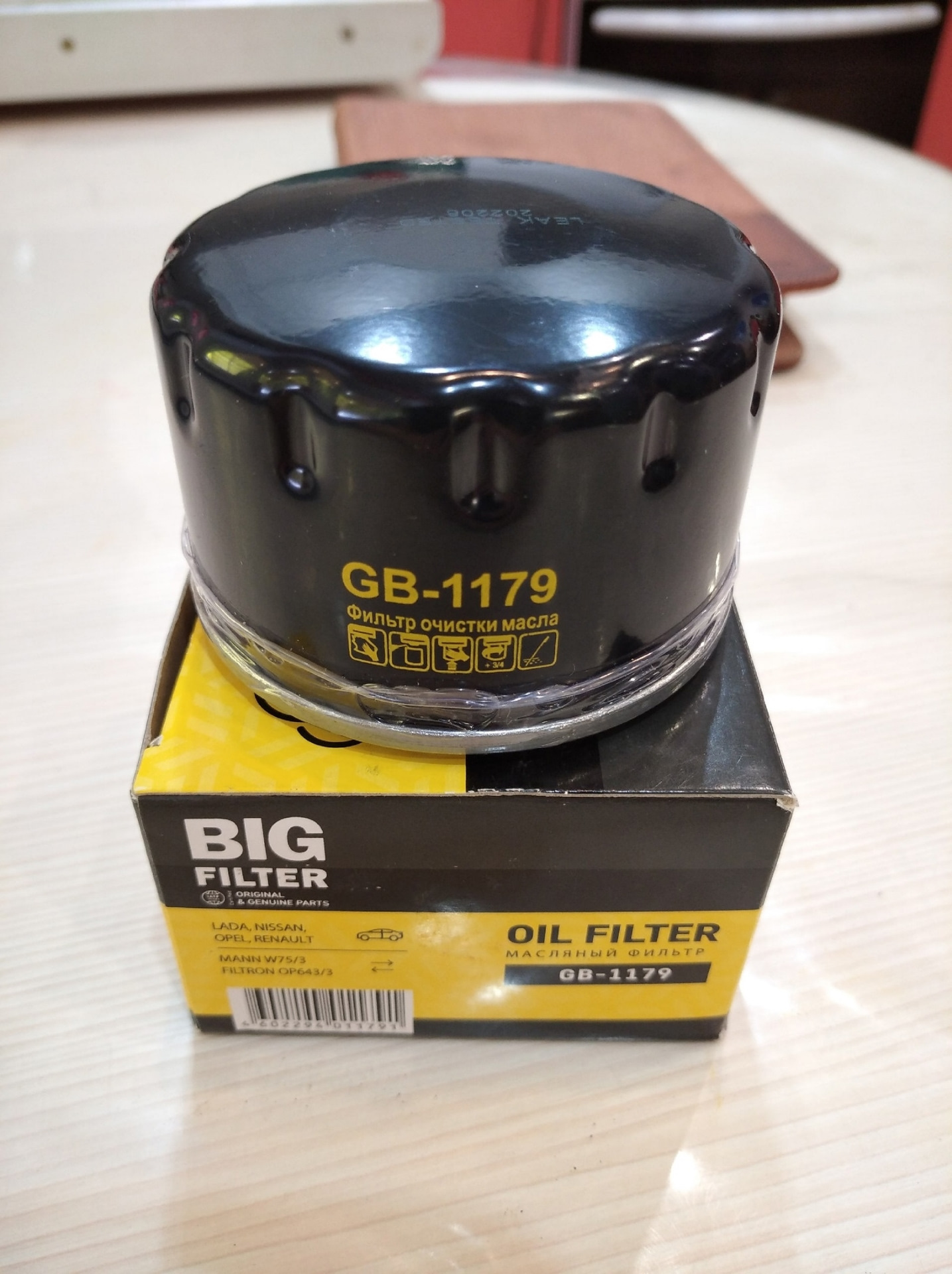

BIG — GB1179
AMD — даже не смотрите…
Кому лень смотреть видео, хотя там всё очень наглядно, короткий пересказ:
Масляный амд даже не смотрите, нет даже внешнего качества.
Джиди хорош, противоотливной клапан из красного силикона, тобишь не дубеет на холоде.
Биг тоже хорош, но клапан из черной резины. Ранее делал распил фильтров —
www.drive2.ru/l/521433220063953448/
Практика показала, что белые и цветные клапана очень мягкие и не боятся морозов, плотнее прилегают. Простая черная резина дубеет и масло сливается. На пурфлюксе к примеру резина дополнительно пружинкой поджимается.

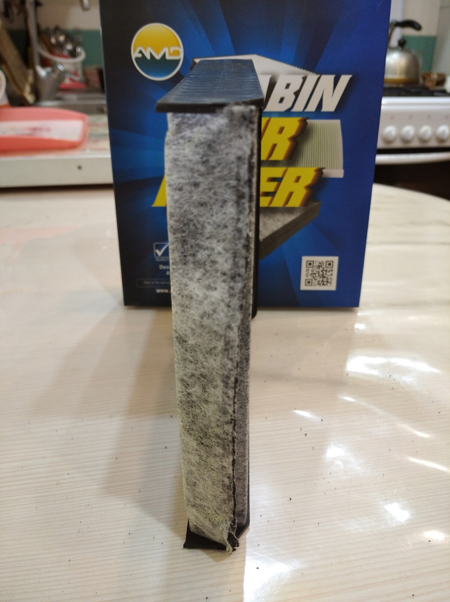

Среди салонных фильтров уголь из amd сыплется, не очень охотно распрямляется.
Big нормально, но на кручение слабо держит.
JD нормально, даже хорошо, добротные з/ч. Жесткий и упругий, всё норм👍
Все фильтра по количеству угля проигрывают оригинальному реношному фильтру, но выигрывают у него по стоимости в несколько раз. А чистят воздух явно не на столько хуже.

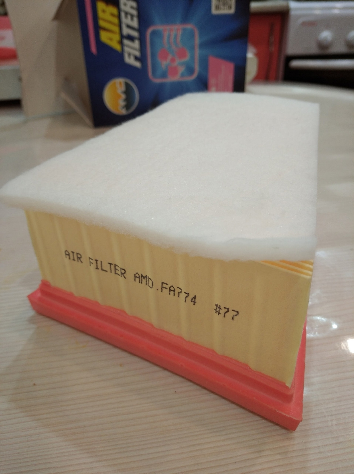

Фильтра двигателя, опять JD по очкам обходит Big и Amd. У амд какие-то технологические проблемы на сборке, но резина нормальная, а вот гармошка не ровно приклеена, замята. Нужно доработать будет. У Бига уплотнение очень жесткое, будьте внимательны с установкой, может не прижаться герметично. У джиди всё хорошо, вот не ожидал, что бюджетный фильтр будет по всем параметрам лидировать в своем классе. Да и в общем-то придраться не к чему. Мягкая резина, все аккуратно собрано.

Маслянный только MANN
Воздушные исключительно Nordfil
big масляный не держит противоотливной клапан, масло стикает с фильтра (проверено на дастере и шниве в 22 году)
big воздушный, у уплотнителя просажен размер, болтается немного в корпусе (дастер дорест)

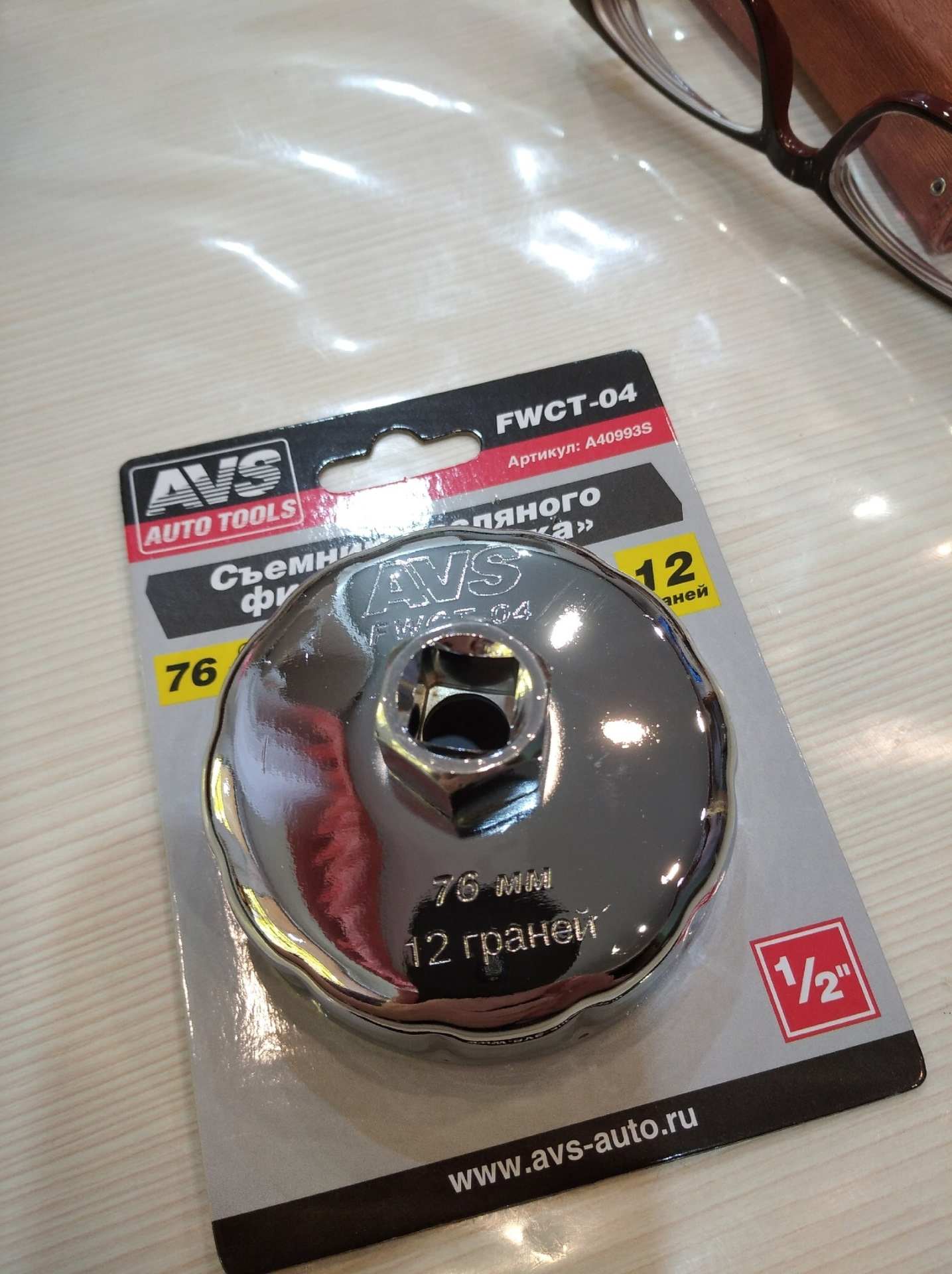

Михаил, масляный биг надо было не 1179 брать, а 1206 — я же писал вот тут — www.drive2.ru/l/614261138506392059/
А вот тут я его пилил — www.drive2.ru/l/632295877980980147/

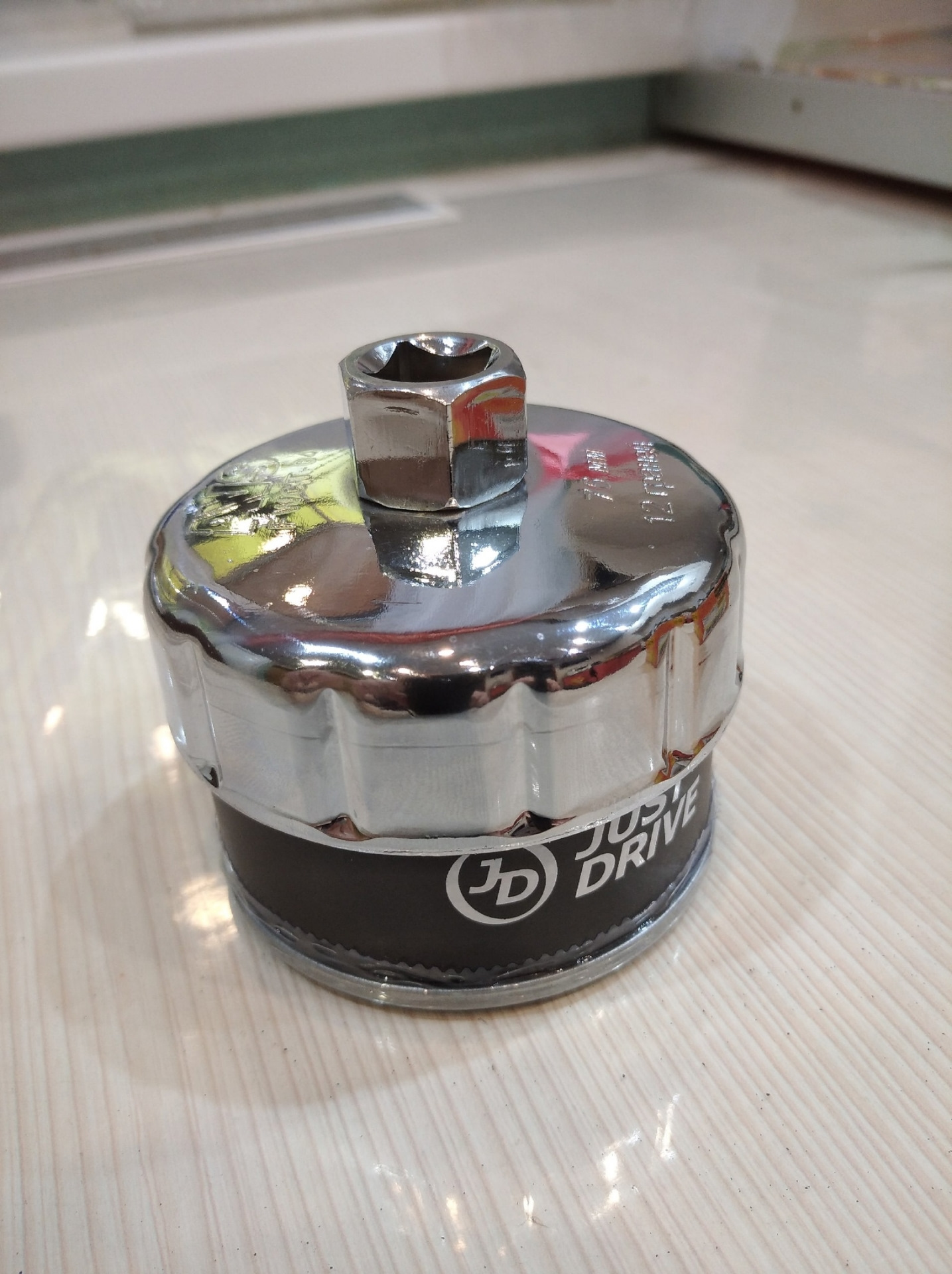

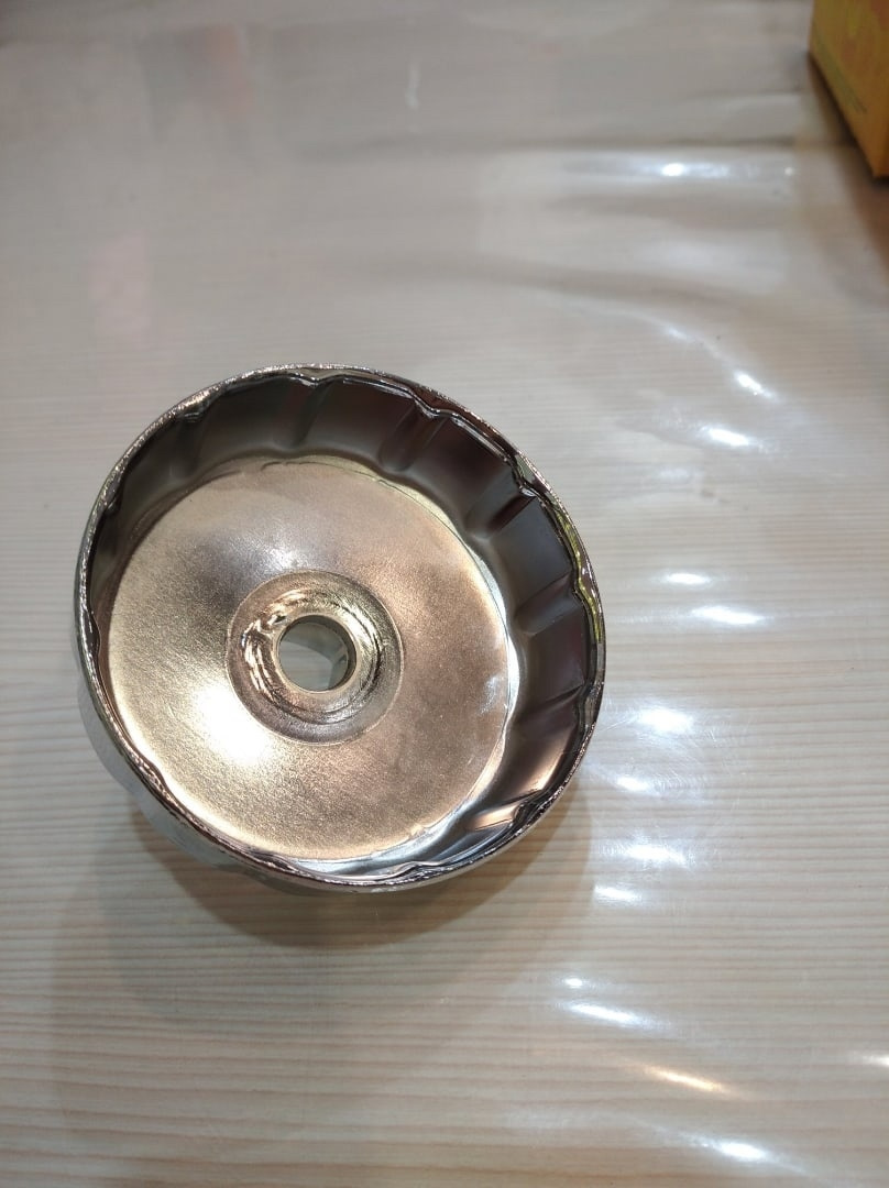

Гайку на чашке для страховки надо бы прихватить сваркой. Из всех трёх претендентов, возможно только на Big Filter обратил внимание и то только на воздушный для ДВС.
Так на фото внутри чашки вроде видно, что капитально обварено…
Ну, если это капитально обварено, то можно не прихватывать.
