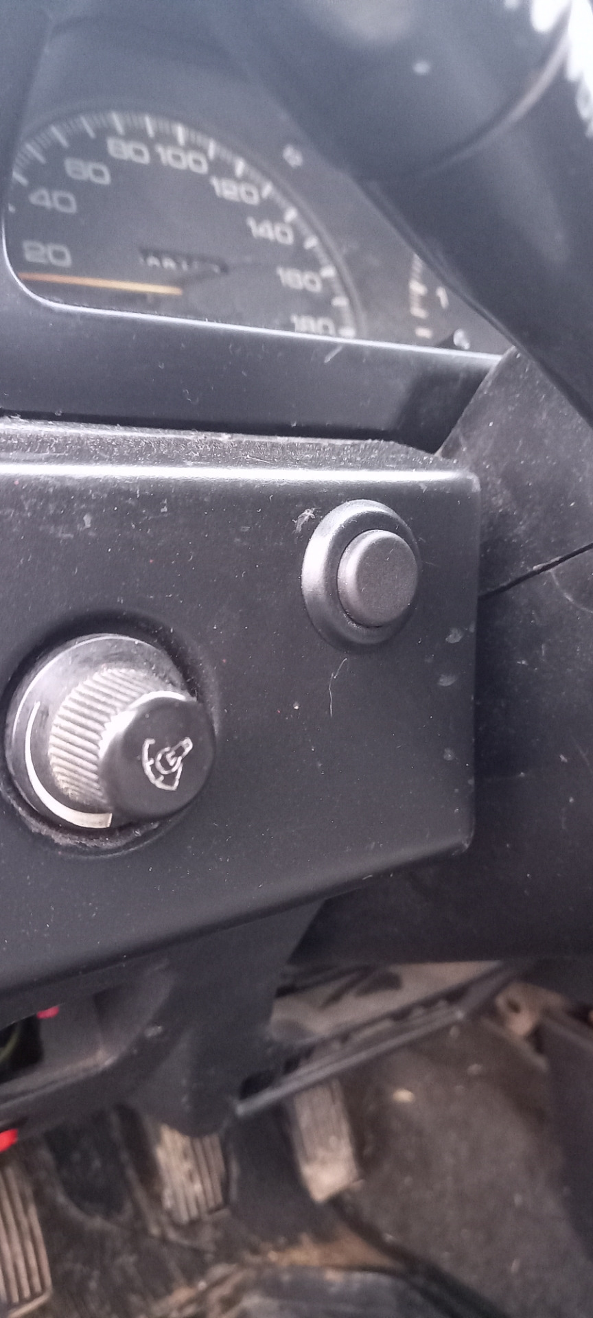

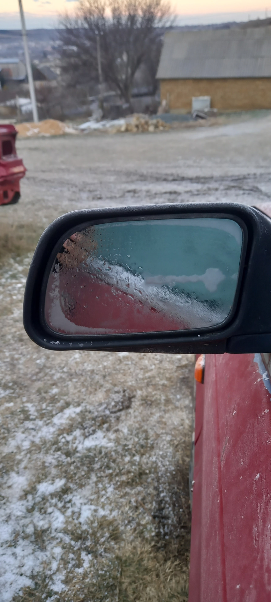

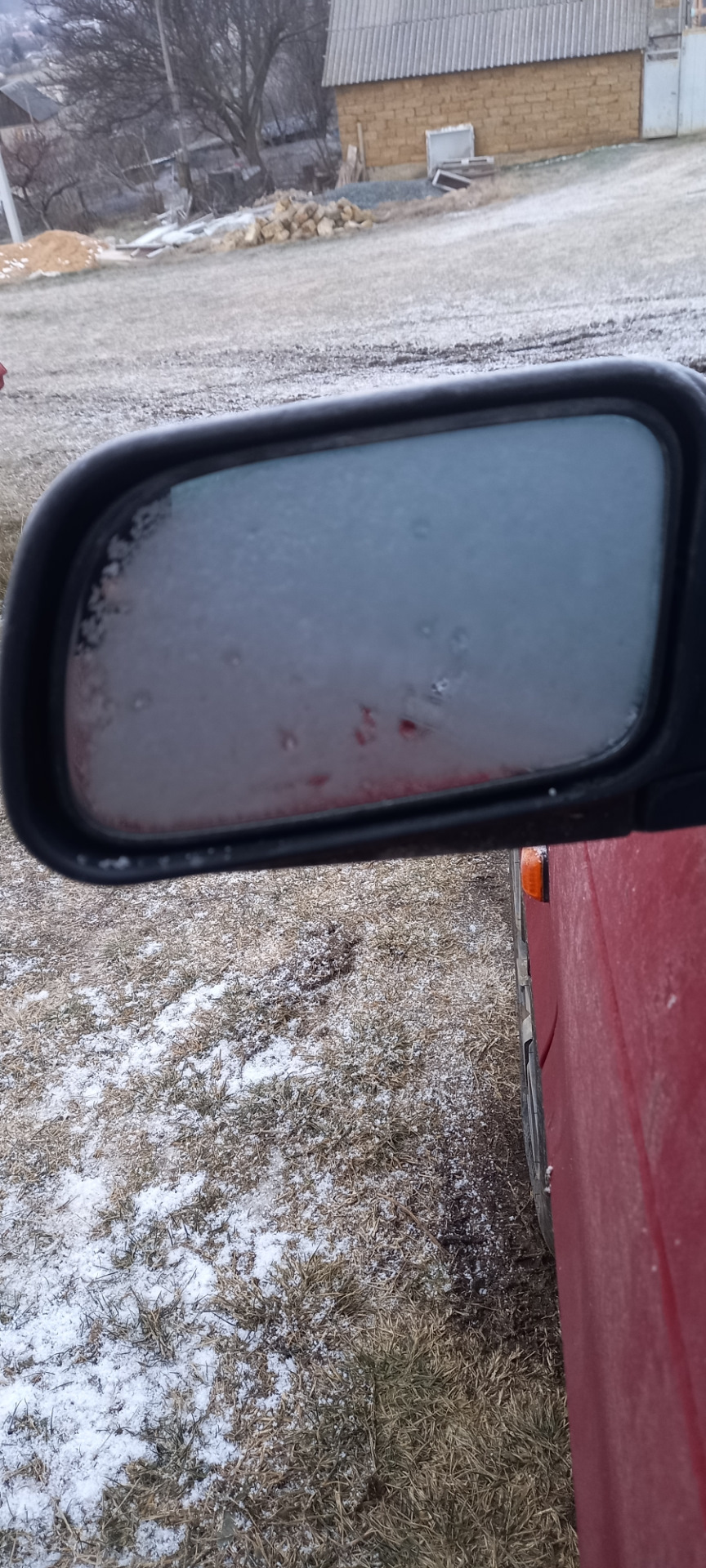

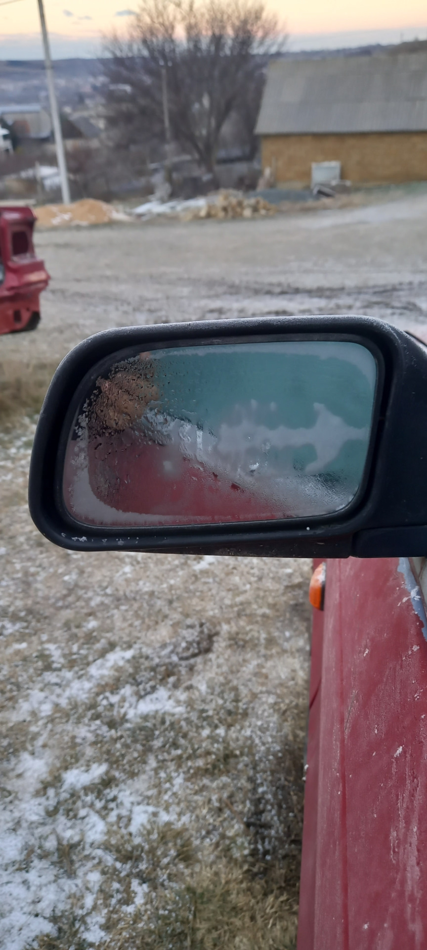

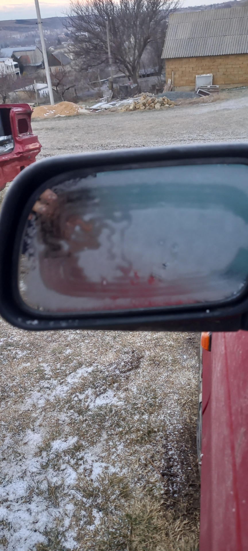

Не много фото после установки Эл.подогрева зеркал
Ilyas0890
7 марта 2023

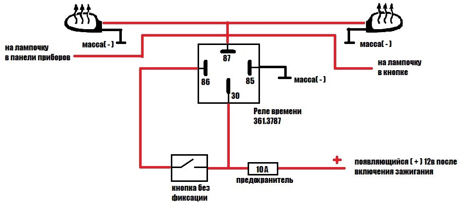

Здравствуйте за основу взял эту схему
Буквально секунд 30 начинает греть)
Очень остался доволен
