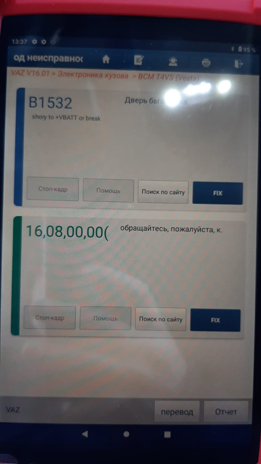

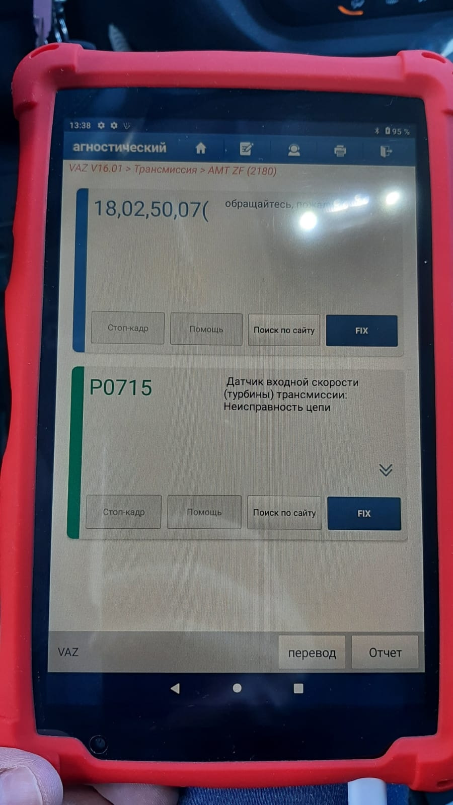

Здравствуйте Вестоводы! Хочу поделиться такой проблемой и услышать от Вас советы:У меня Веста 1.8 на роботе 2016 года, недавно ехал по трассе и на панели приборов загорелись сразу обе лампочки АБС и ЕСП, я и офигел до этого такого не было, доехал до дома и стал думать, что делать, перерыл интернет кто пишет, что отгнивают провода, у кого-то дело в датчике АБС, (кстати у меня сзади стоят барабаны), при этом ошибка если её так можно назвать уходит сама по себе(лампочки гаснут) и я заметил, что в городском режиме и на не большой скорости всё отлично ничего не загорается и АБС и ЕСП работают, а как только выезжаю на трассу и скорость прерывает 100 км, как тут же снова эта проблема вылазит. Поехал к диагносту с горящими лампочками думал он сможет прочитать куда мне копать, но не тут то было, диагностика не выявила проблем по АБС и ЕСП-ошибки на фото, длинные числа диагност сказал, что видит их впервый раз, может ошибка Р0715 влияет
на это? При визуальном осмотре на яме смотрел на шрусах зубчатые кольца не лопнули ли они, нет сними всё нормально, думаю по теплеет и когда буду переходить на летнюю резину то снимать задние подкрылки и смотреть проводку с разъёмами и спереди тоже, как говориться искать проблему методом Тыка.Напишите пожалуйста кто сталкивался с такой проблемой, буду благодарен за любой совет!(Прилагаю фото то, что выявила диагностика).

Для начала бы прочитать ошибки адаптированным сканером для М86 и АBS 9.0. То что на фото, таких ошибок в ТИ на блоки нет, кроме BCM. Ошибки блока ABS начинаются на C или U. Какие можно просить советы, если первоначальная диагностика сделана криво?
Я же не специалист чтобы понять диагноста, что он сделал криво, значит надо будет попробовать найти другого диагноста. Спасибо и на этом!

А это не ошибка датчика скорости?
А где он стоит датчик скорости, там же вроде бы вместо него заглушка стоит? Заглушку вынимаешь и заливаешь масло в АКПП (робот), я вместо заглушки поставил щуп для проверки масла.
Вот тут загадка! Вроде как он есть, но где не подскажу, написано у сцепления ближе.
Ну спасибо, попробую ещё по гуглить и понять есть ли он и если есть то где стоит.
Avto617
Нет на Весте датчика скорости, все по датчикам АБС.
Вот это точно, я так и думал.
NX-BIT
А как КПП переключает ? У меня на вариаторе аж 2 датчика. И ошибка 1715 это ошибка датчика входной скорости. Ну я что знал сказал. Нет дак нет
