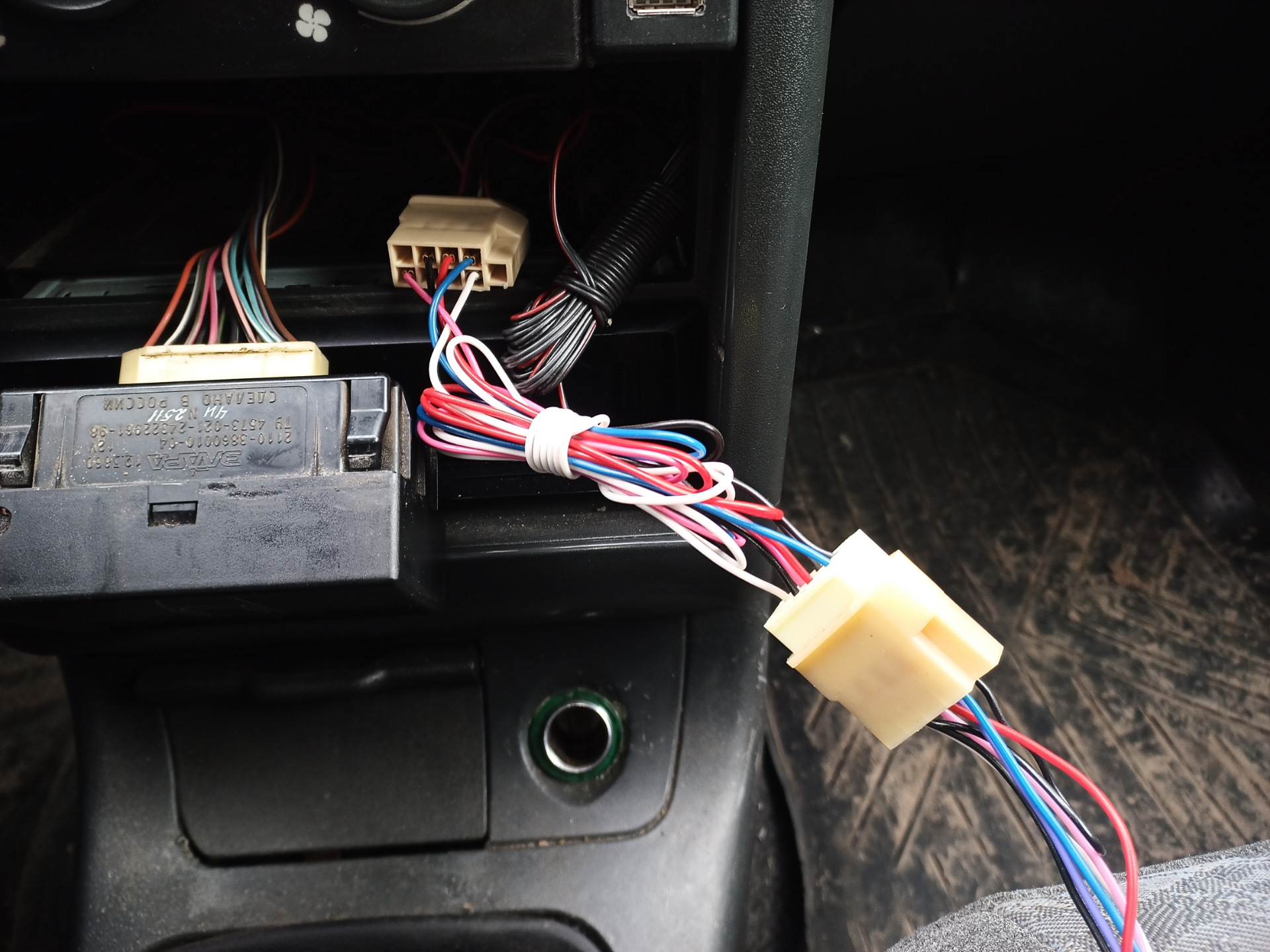

Итак, после покупки бортовика, решил его заменить сразу на парковке магазина, достаю старый, подключаю новый и… тишина. Ну думаю, походу бракованный, сходил обменял на другой, с другим таже песня. Начал смотреть распиновку проводов, а она оказалась совершенно другая. Меня это, если честно удивило, так как в инструкции от бортовика написано, что если есть в авто разъем, то просто вставляем разъем бортовика в него и все.
Хорошо что там же была инструкция, как подключить бортовик напрямую к проводке, а также был в комплекте удлинитель. Воооужившись инструкцией от бортовика и вумной книгой от машины я сообразил переходник, одним концом он полностью повторял штатный разъем, а другим разъем БК-10.
Заниамался этим прямо на парковке магазина, дабы если что за расходниками далеко не бегать)
Бортовик засветился, но к мозгам упорно не хотел подключаться, я провозился еще пол часа, в попытке найти почему с включенным зажиганием нет напряжения на к-линии. Магазин уже закрылся и я решил ехать домой и продолжить поиск уже на выходных в гараже, однако, стоило мне завести машину, мозги тут же определились и бортовик заработал)

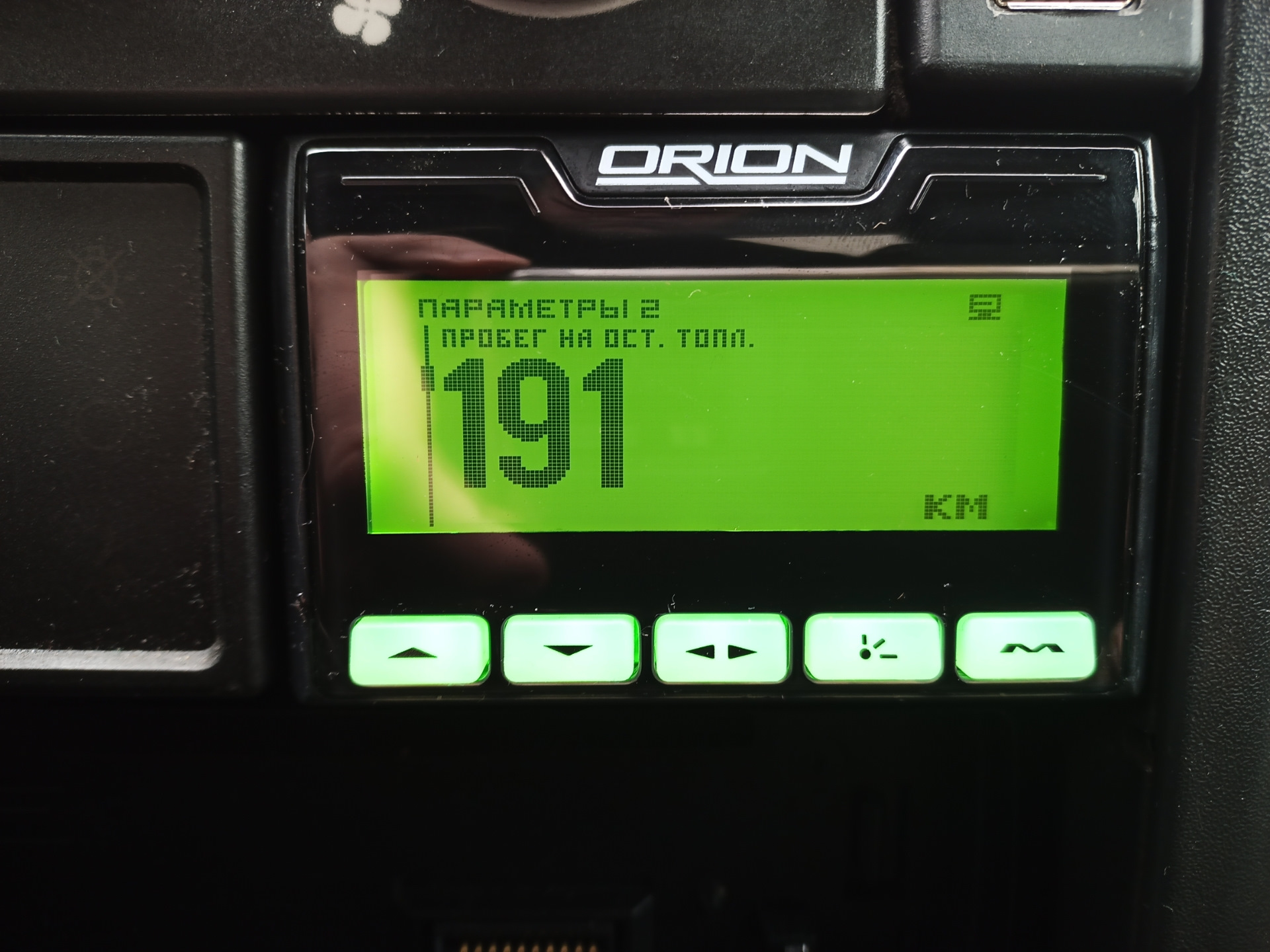

По функционалу он почти полностью соответствует elm сканерам, за исключением только показаний АЦП и управления всякими релюхами, но посмотреть вылезшие ошибки им можно, собственно для этого он и покупался.
Само меню там достаточно обширное, но отображаемые функции можно удобно группировать, я сделал так:
На первый экран добавил наиболее предпочтительные для постоянного наблюдения вещи:
На второй все остальное, а показывает он действительно много чего:
На третий экран добавить было особо нечего, поэтому я просто туда вывел тахометр и спидометр, зачем? А пусть будет)
В общем, количеством функций я доволен, однако нужно будет поискать на него кастомную прошивку (да его можно перепрошить), мб есть такие, добавляющие хотябы значения АЦП?
