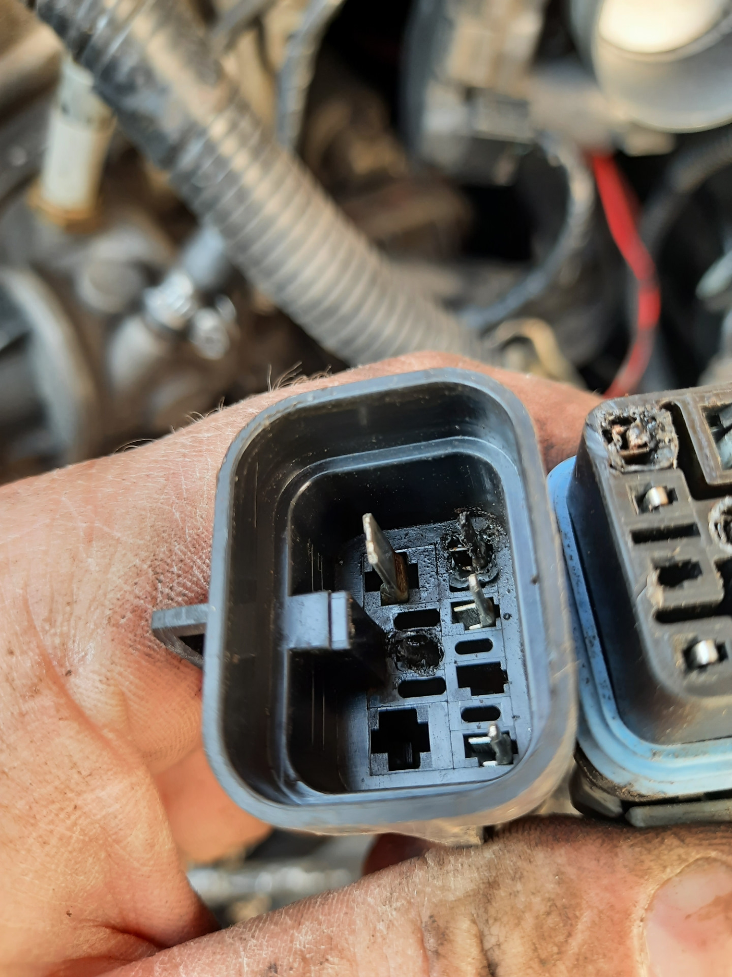

В продолжение к прошлой теме по ошибкам.

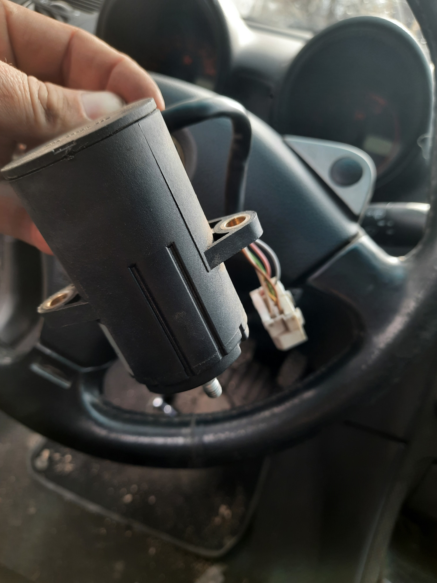

Поменял я датчик педали газа и дроссель.
Ничего не изменилось. При полном нажатии на газ выскакивает ошибка р0220 и перестаёт вообще поднимать обороты.
Может что-то еще давать ошибку р0220?

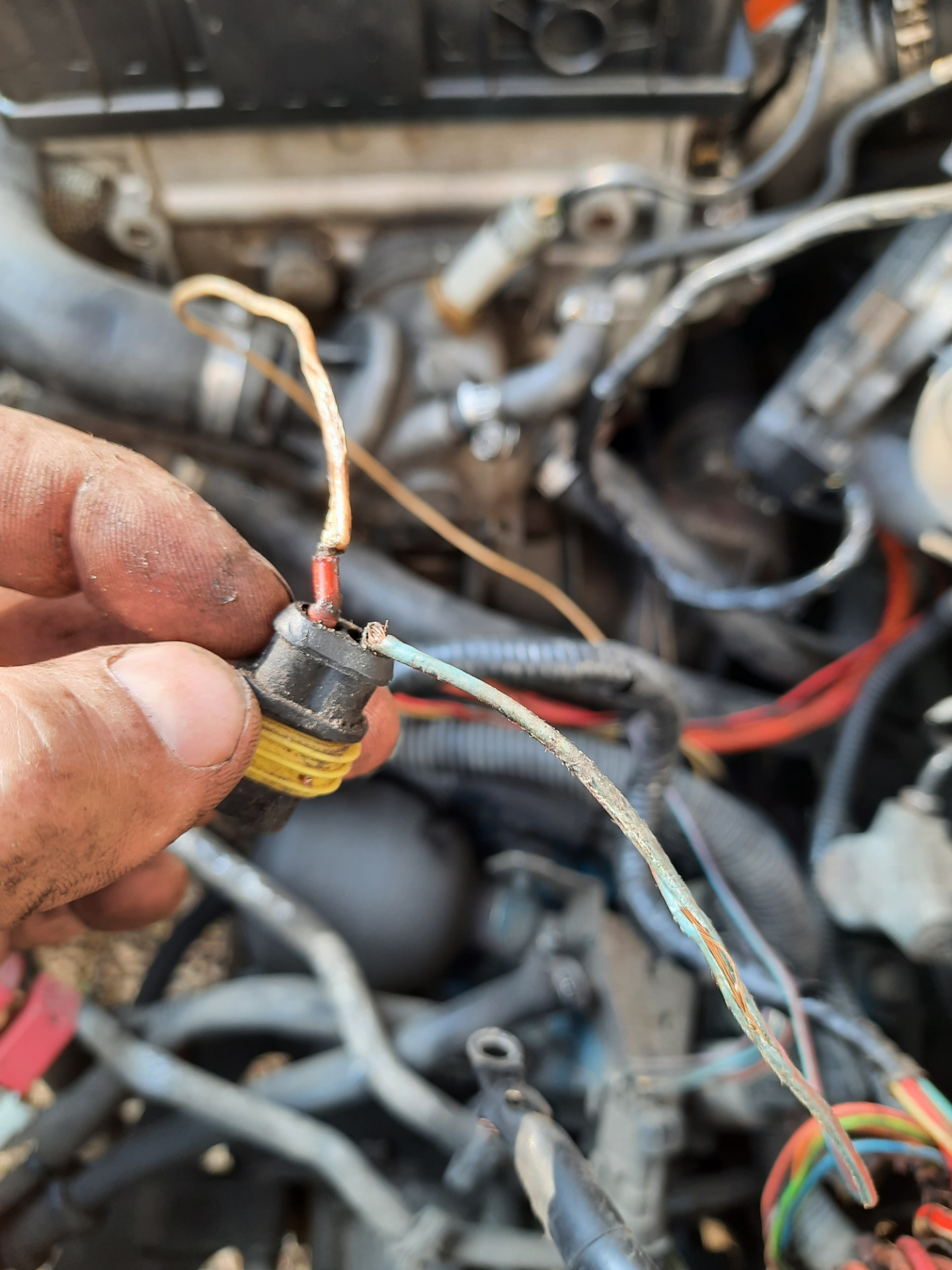

Пока начал просматривать всю проводку. Уже нашел проблемные места.

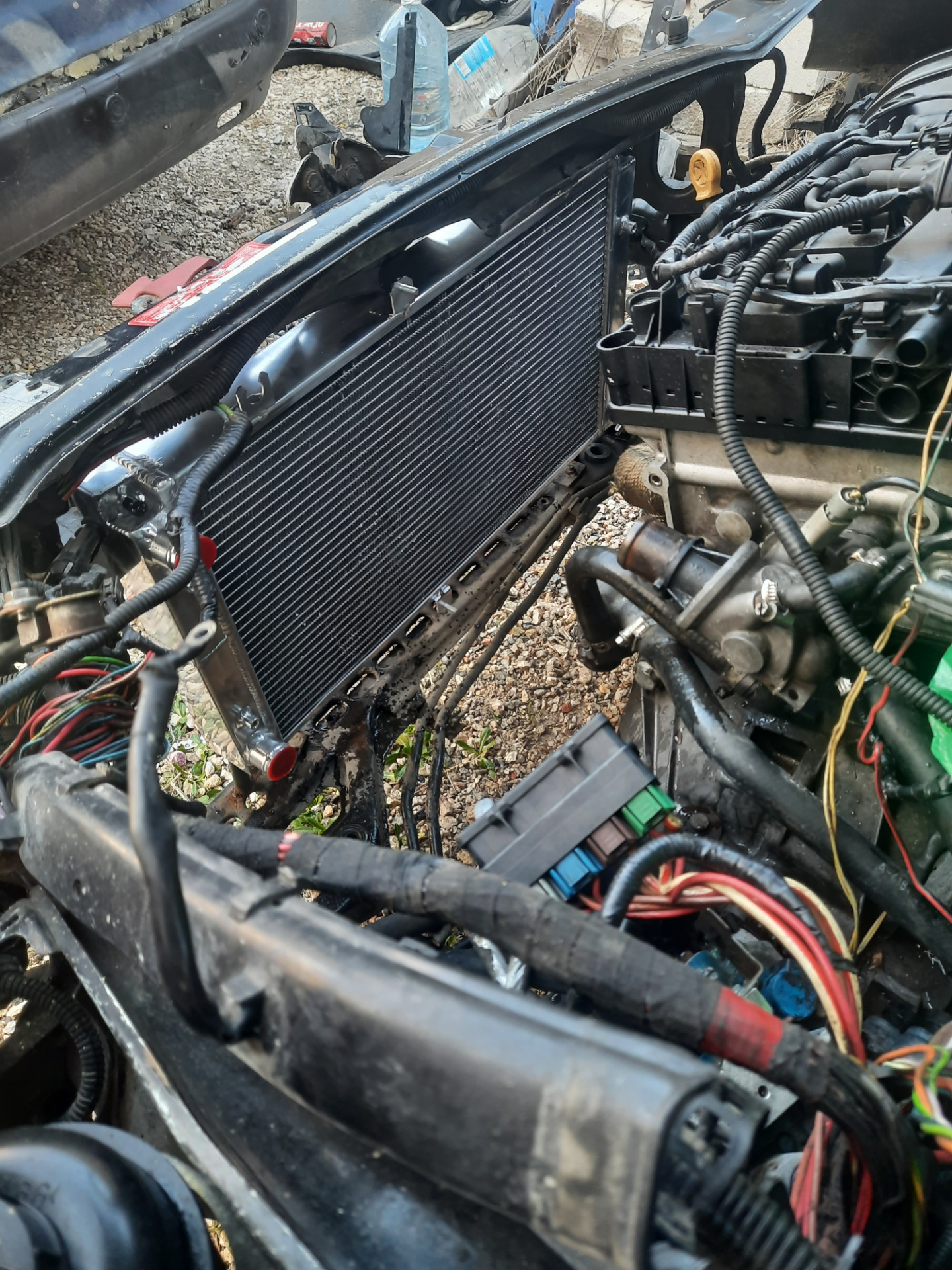

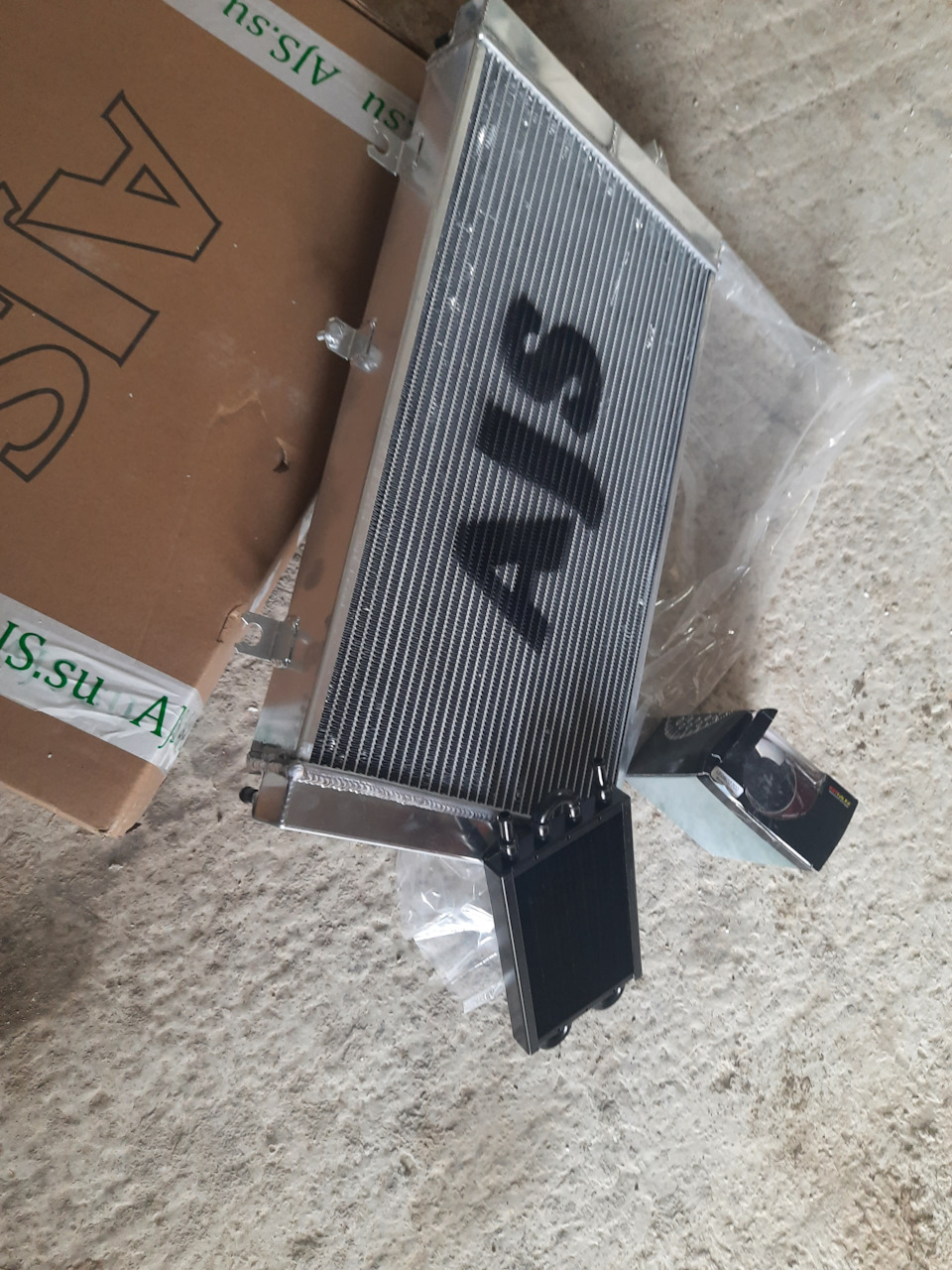

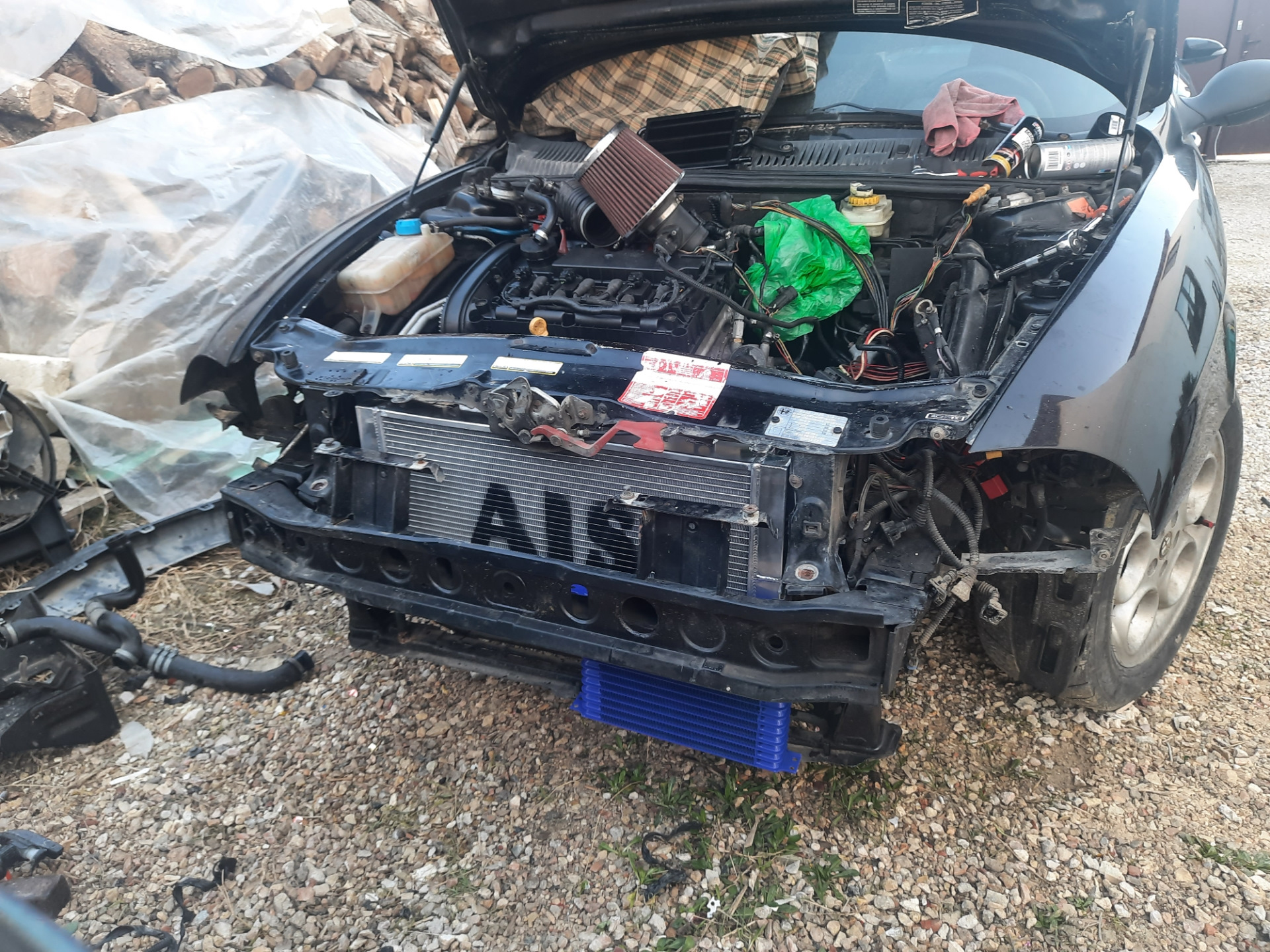

Начал ставить радиаторы. Увеличеный радиатор охлаждения. Радиатор на масло.

Советую посмотреть блок управления двигателем!
У меня в нем проблема была.
Спасибо! А какая у вас проблема была? В разъеме? С чем там еще могут быть проблемы?🤔
Раз в несколько месяцев очистителем контактов прохожу и всё работает исправно. Пришел к этому после того, как знакомый рассказал про аналогичный случай только в немце, у него была пробела в плате блока. Решил он это заменой самого блока. Я сам долго искал проблему, и датчик менял и реле и всё бестолку
