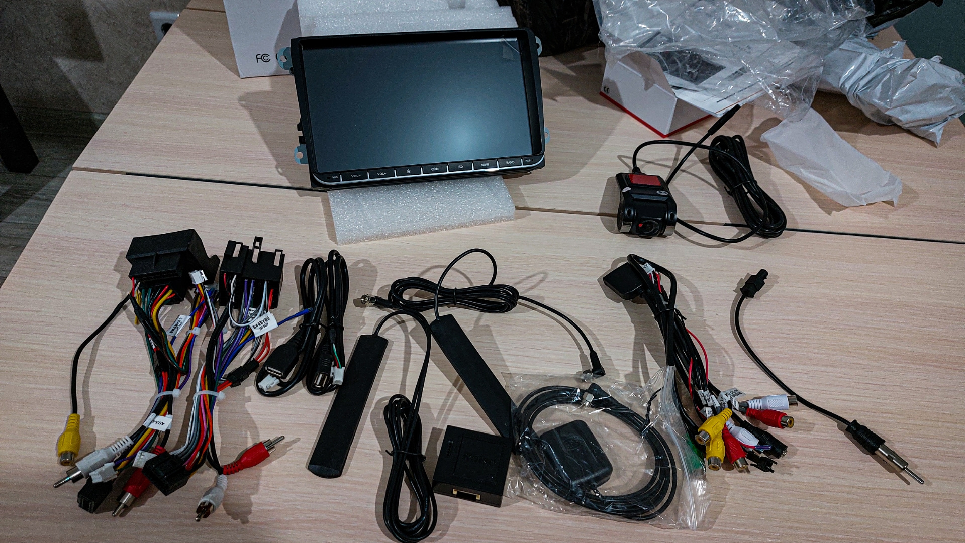

Выбрал конфигурацию с 4/64 и DSP на борту, IPS экран, android 10, плюс поддержка 4G. В довесок к голове был куплен DVR-видеорегистратор и внешний микрофон для громкой связи.
Почему не Teyes? Отсутствие моделей с физическими кнопками (мультируль стоит, но не у меня), плата в 2+ вечнодеревянных за копеечную ELMку с надписью Teyes (а другие там не заведутся без костыля) и покупка за отдельную проводов и прочей мелочи.
В общем, имеем следующий комплектик к установке:

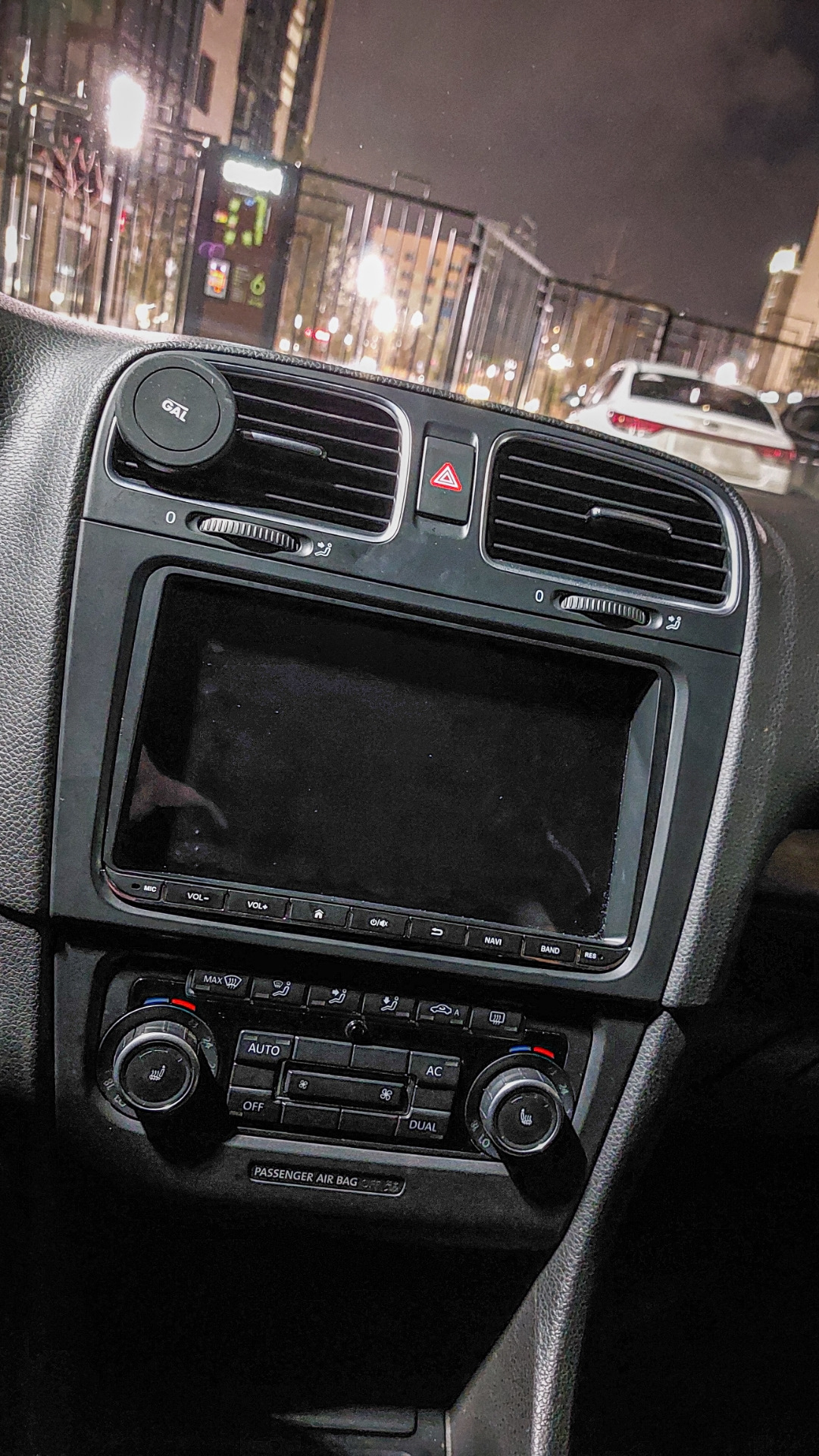

Перемещаемся в машину и начинаем инсталировать.

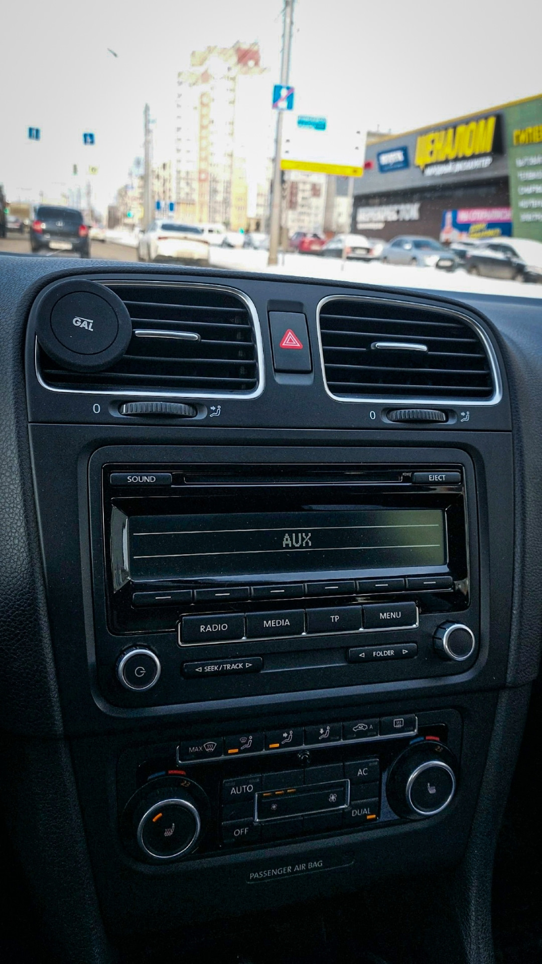

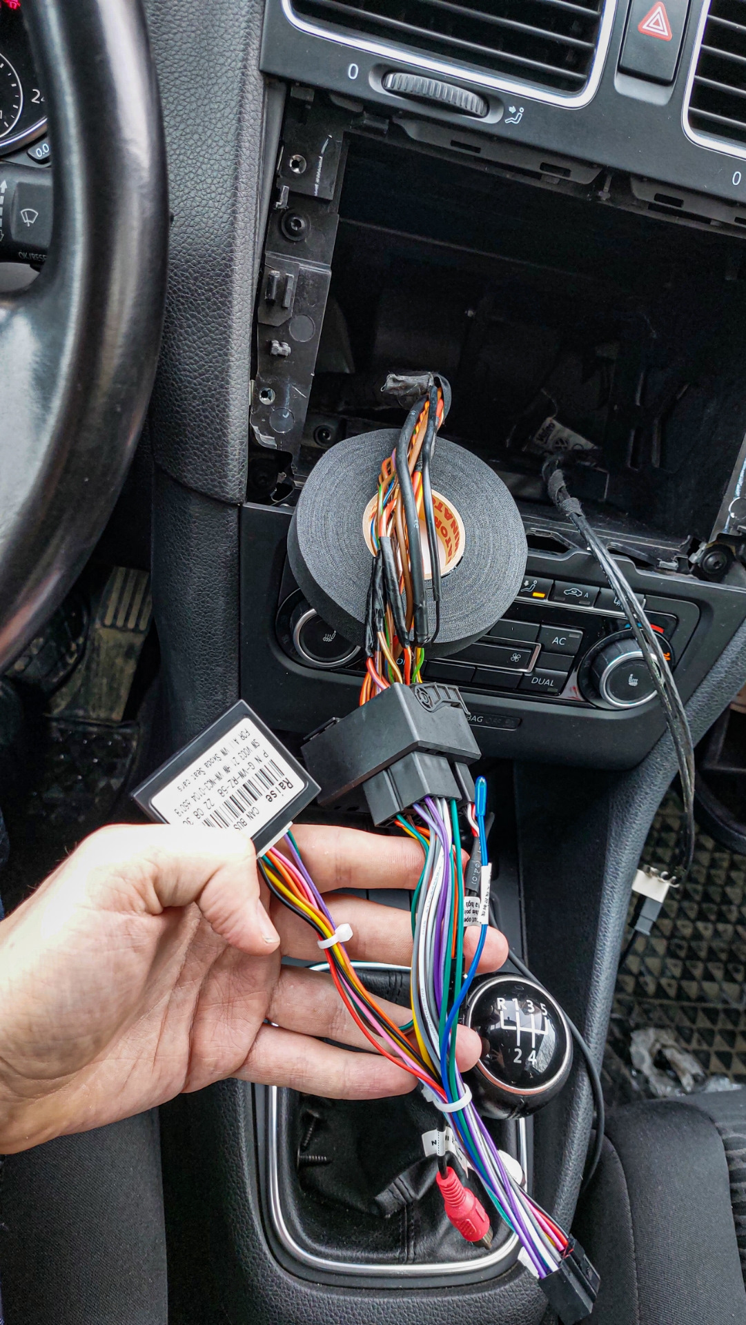

В снятии ничего сложного нет, как в общем-то то и установке — все в режиме plug and play, даже штатный AUX остаётся рабочим.

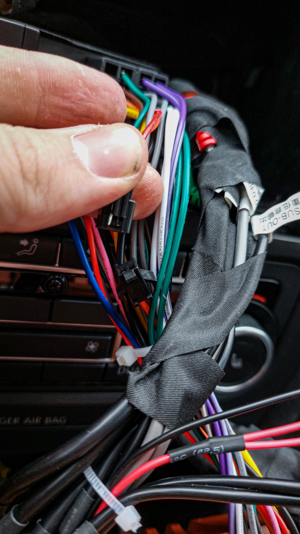

Нужно лишь обмотать все провода тряпичной изолентой, шоб оно не делало мерзкое "бзз-бзз" на кочках или от бумбуфера.

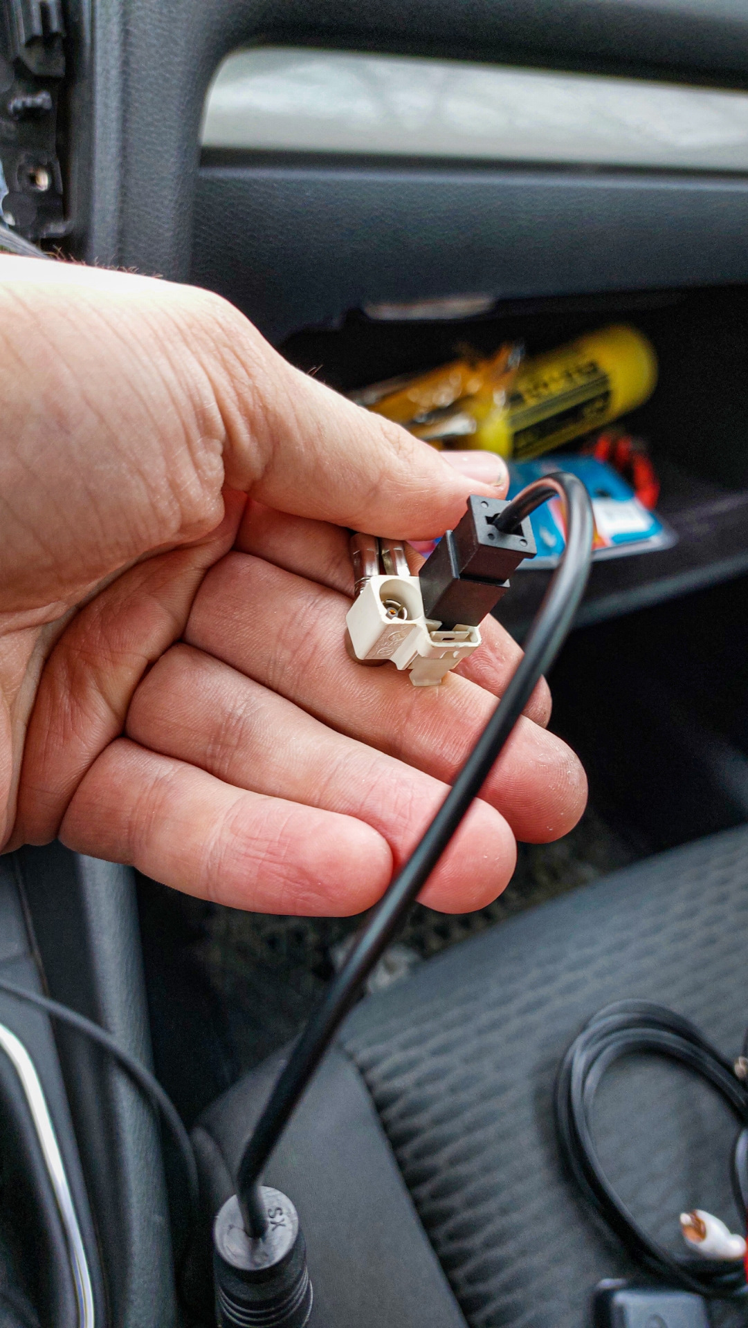

Из некоторых моментов: штатно используется два разъёма антенны, в китайской — только один, качество приёма осталось на прежнем уровне.

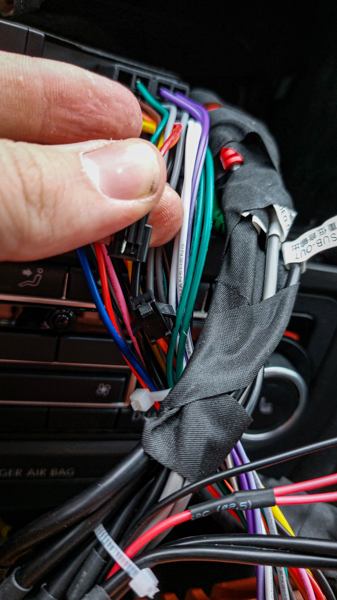

Также, чтобы магнитола включалась и выключалась штатно — необходимо разъеденить данный разъём:
И тогда она включается и выключается точно также как и штатная.

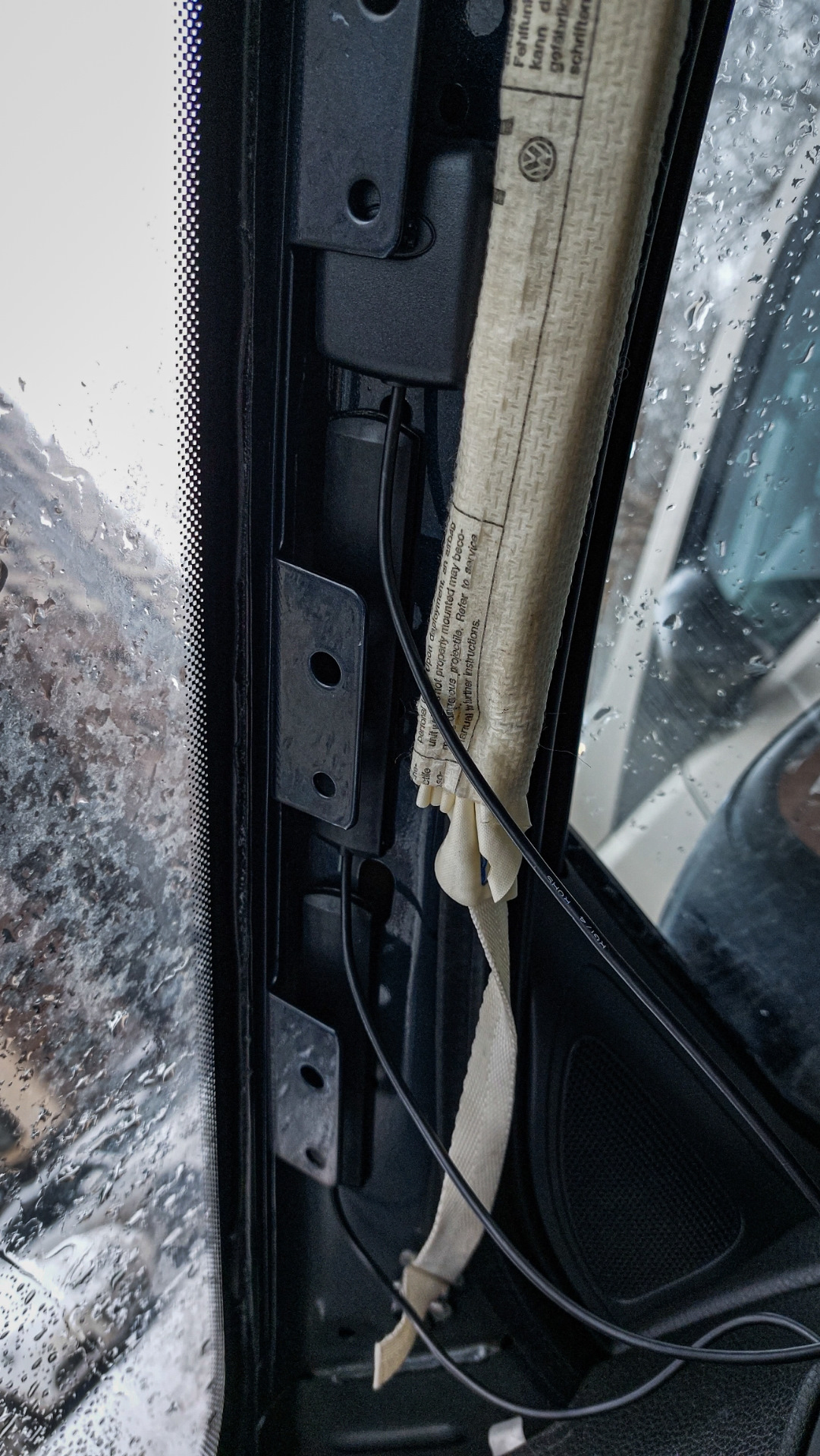

Антенны 4G и GPS установил под правой стойкой с помощью двухстороннего скотча (ну и секс ставить стойку обратно), sim-лоток расположился в бардачке.
Микрофон и регистратор провел через неё же.
Доматываем провода и ставим все на свои места.
Удивительно, но встала ровно и без люфтов, зазоров нет, все более чем гуд.

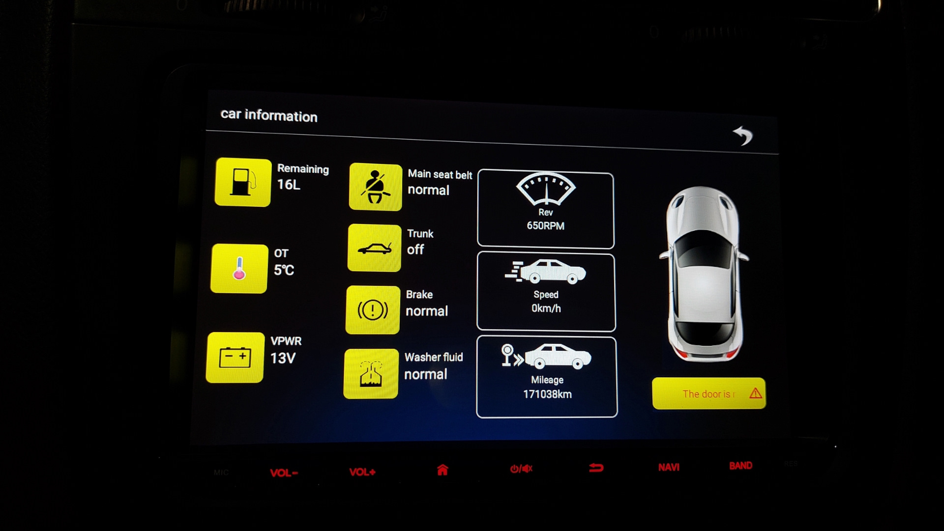

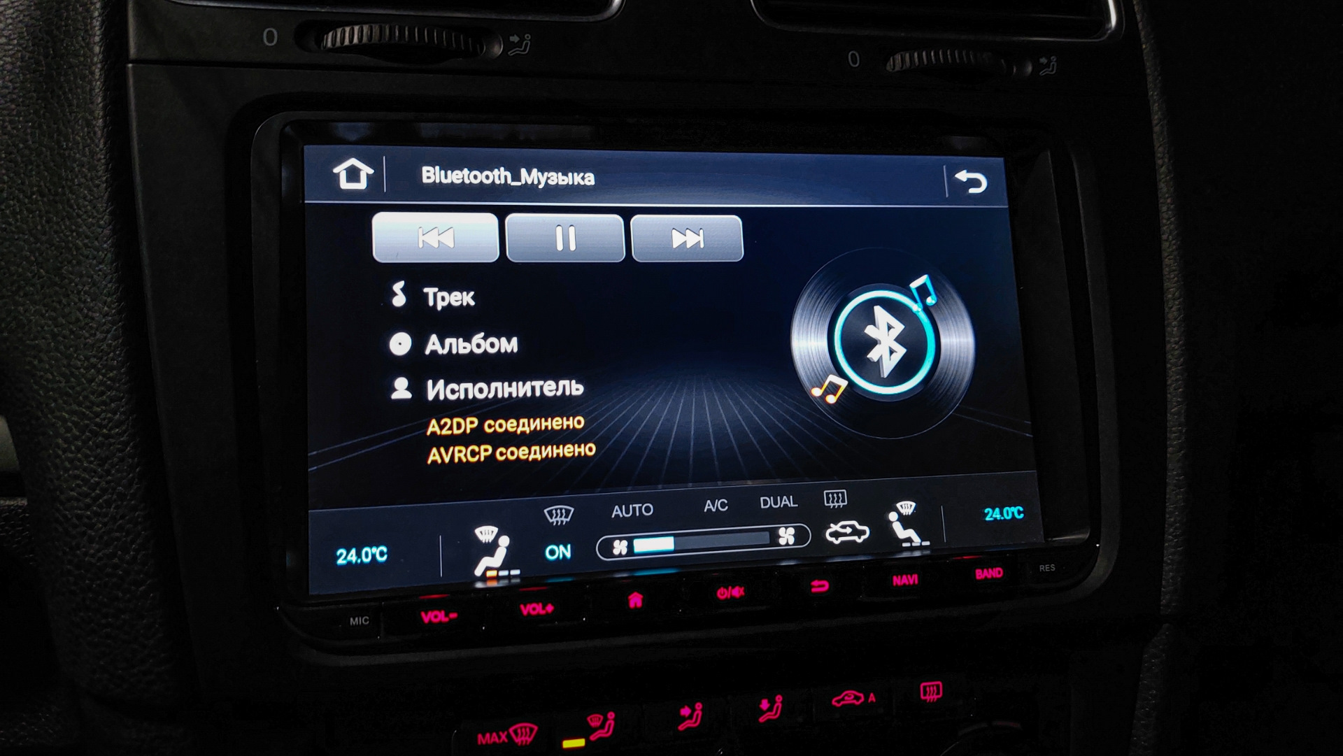

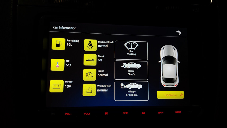

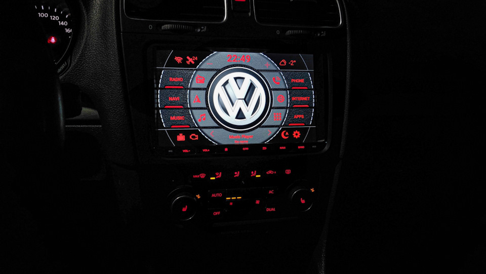

Can-bus отрабатывает на все 100,
Дублирование анимации климатконтроля, динамические линии траектории заднего хода (камера ЗХ будет в следующих частях), отображает открытие дверей, состояние ручного тормоза, количество топлива в баке, пробег и обороты. Эдакий бортовой компьютер.

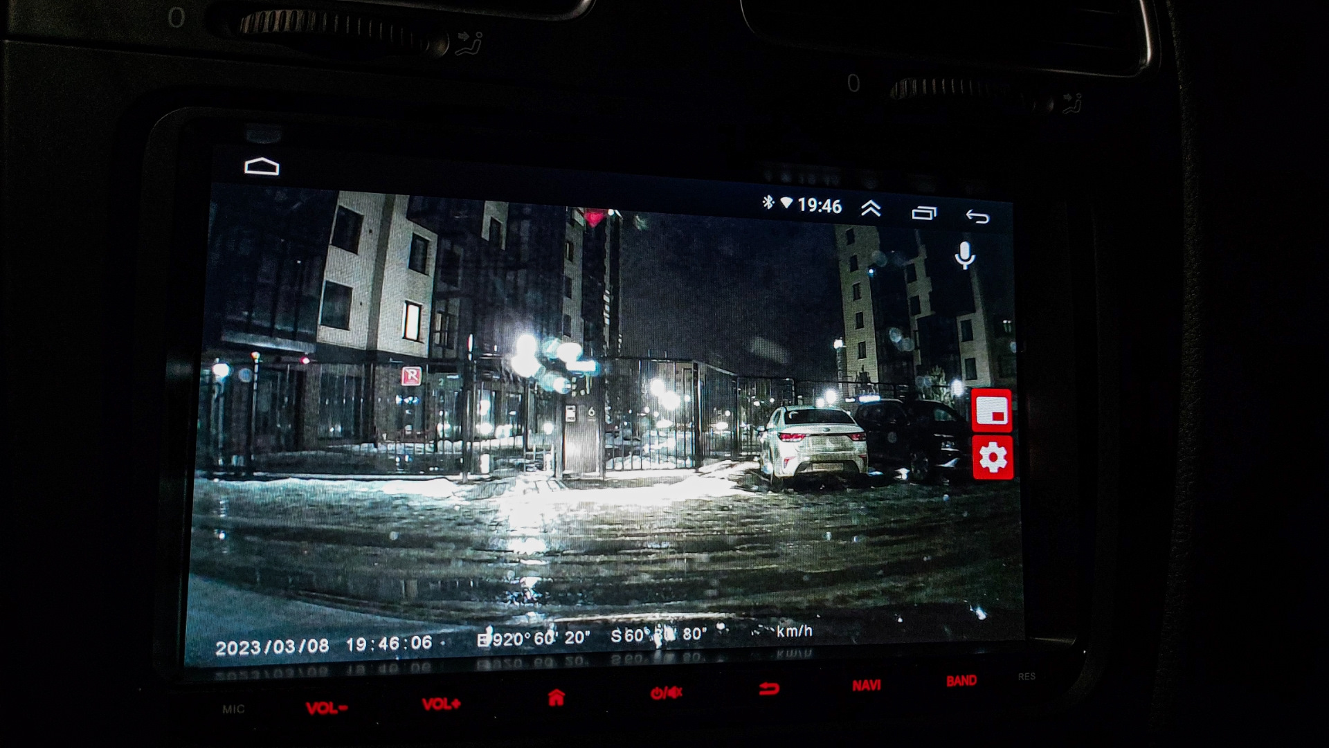

Касательно DVR регистратора — качество записи заявлено как 1080р (спустя пару дней после заказа на странице товара в названии стало 720р, но описание так и осталось), пишет достойно, не 1080р конечно, но твердые и чёткие 720р там есть, запись идёт на SD карту с наложением даты/времени, координат GPS и скорости движения. В регистратор вшита ADAS система, этакий ассистент, прикольно, но потом начинает бесить, поэтому был почти сразу отключён.

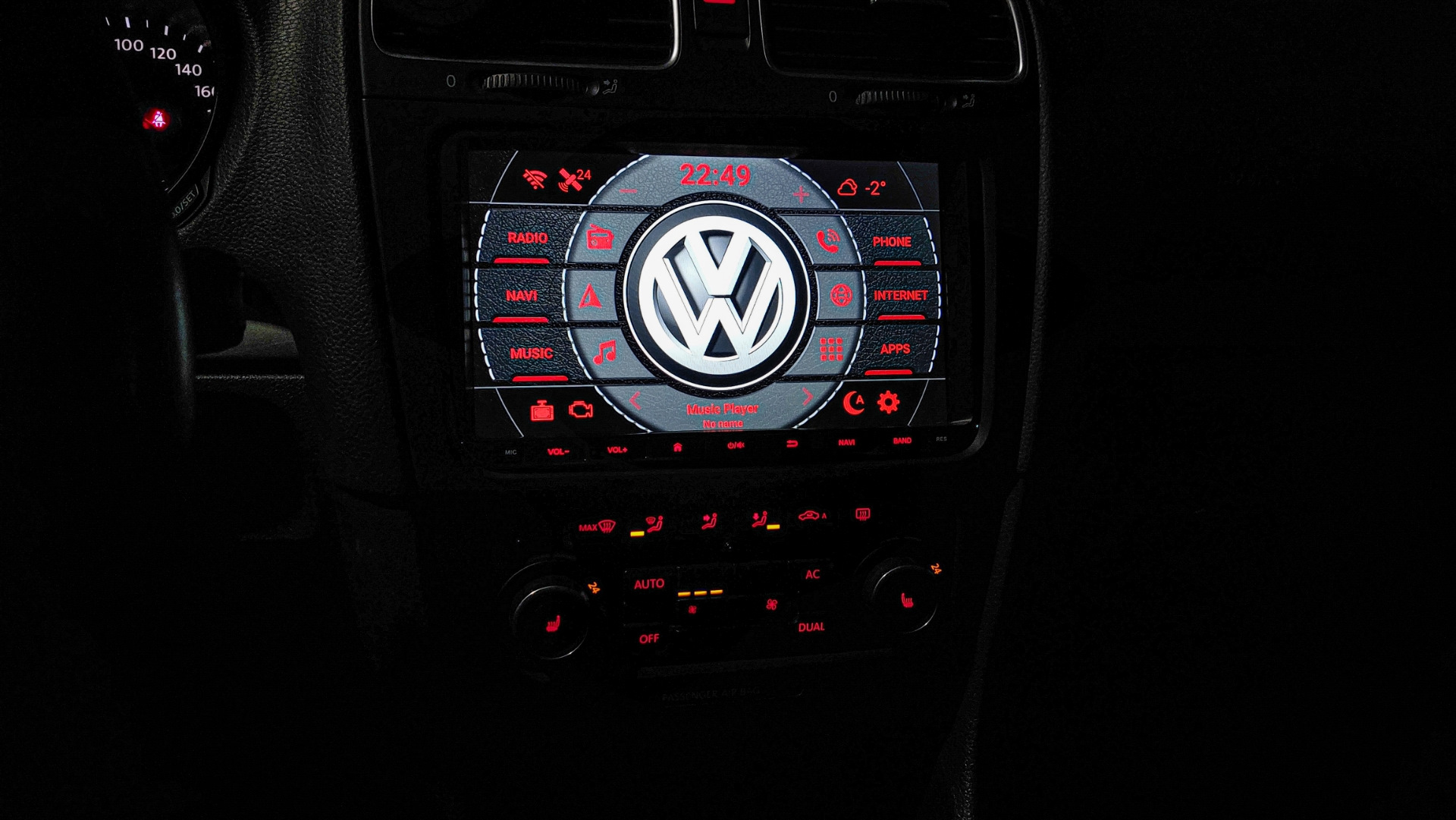

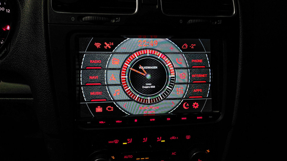

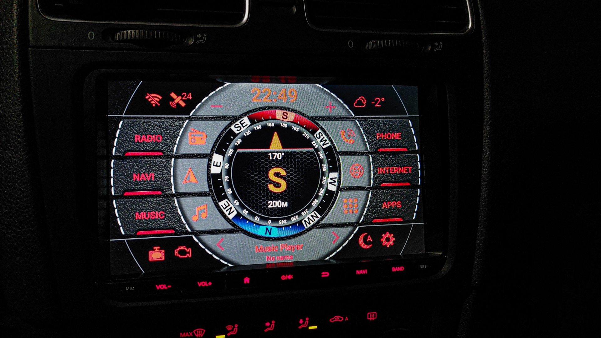

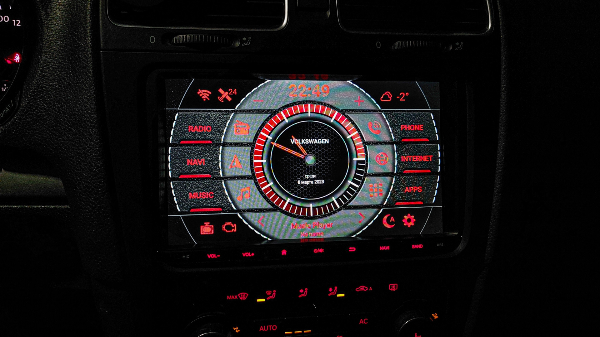

Сразу же накатил сверху свой любимый лаунчер Agama, на мой взгляд самый функциональный из автомобильных лаунчеров с наибольшими возможностями настройки под себя.
Хочешь часы? Пожалуйста!
Хочешь компас? Исполнено!
Хочешь лого фольца на половину экрана ? Получите — распишитесь.
И так далее…
Шо ж в итоге ? Старушка RCD едет жить на балкон, а мы радуемся обновлению мультимедиа системы в Гольфе, качество звука и правда выше штатной, появился объем и нужда в шумке передних дверей, ибо там теперь что-то издаёт богомерзкое "бзз-бзз" при прослушивании на высокой громкости. Осталось прикупить камеру в значек и будет полный комплект.

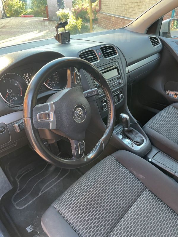

Времени прошло уже много, но нет ли у тебя фото номера кан модуля, чтобы отображение было климата
Приветствую!)
На 4ой фотографии видно основные номера кан-модуля, к сожалению других фотографий уже не осталось)

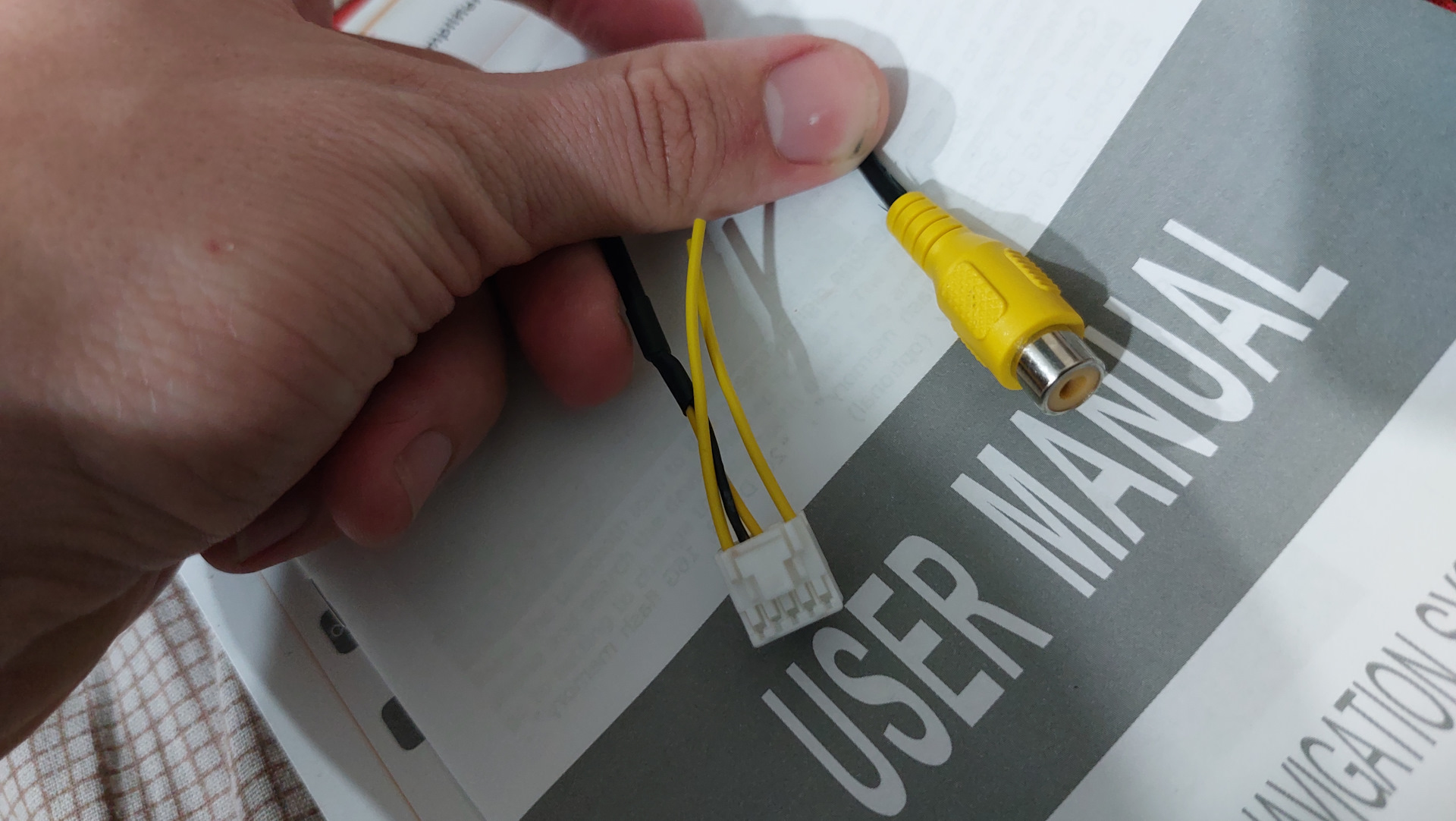

Добрый день, а какой разъём под камеры в этой магнитоле? А то тоже такая же стоит магнитола, и хочу себе прикупить ещё камеру заднего вида.
Доброго дня!
Жёлтый тюльпан с красным (или другого цвета) проводком. Сидит на отдельной колодке. Позже могу скинуть фото
Ок, скиньте пожалуйста
