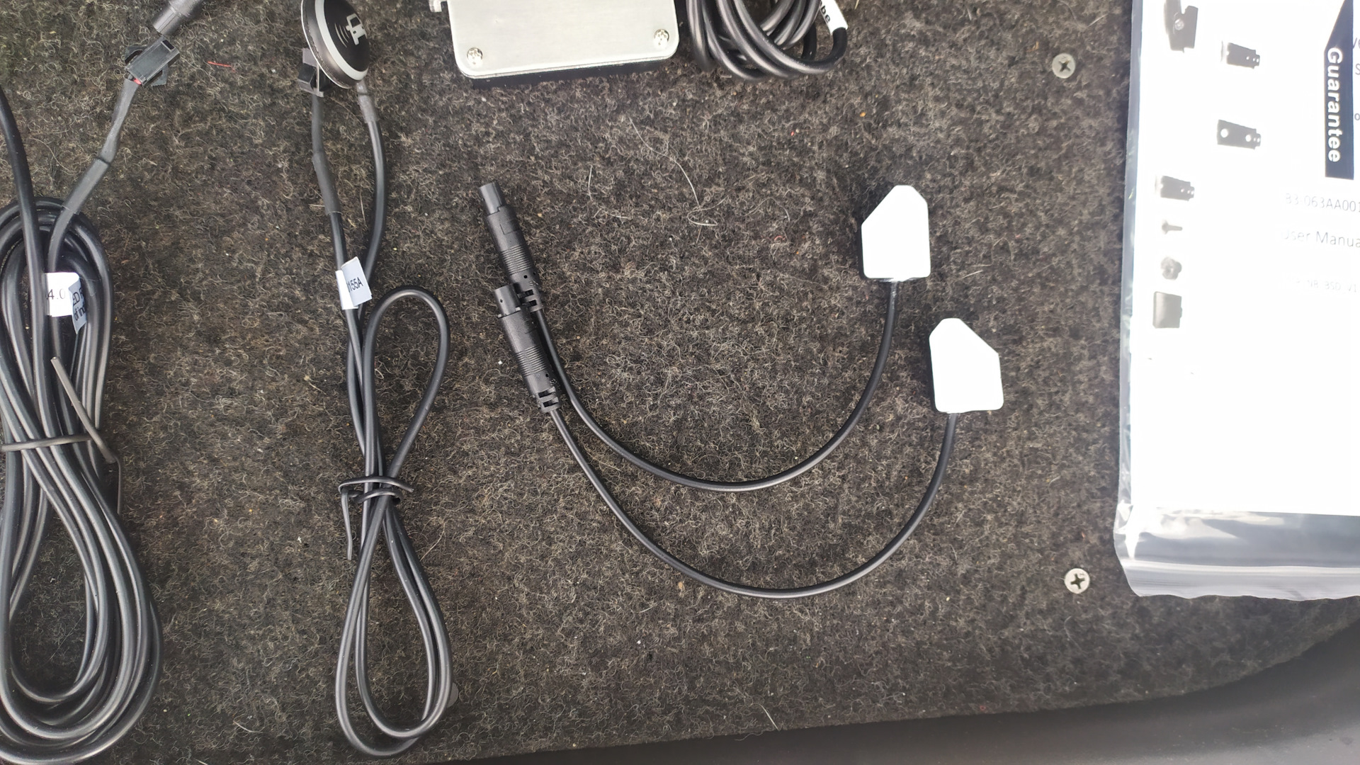

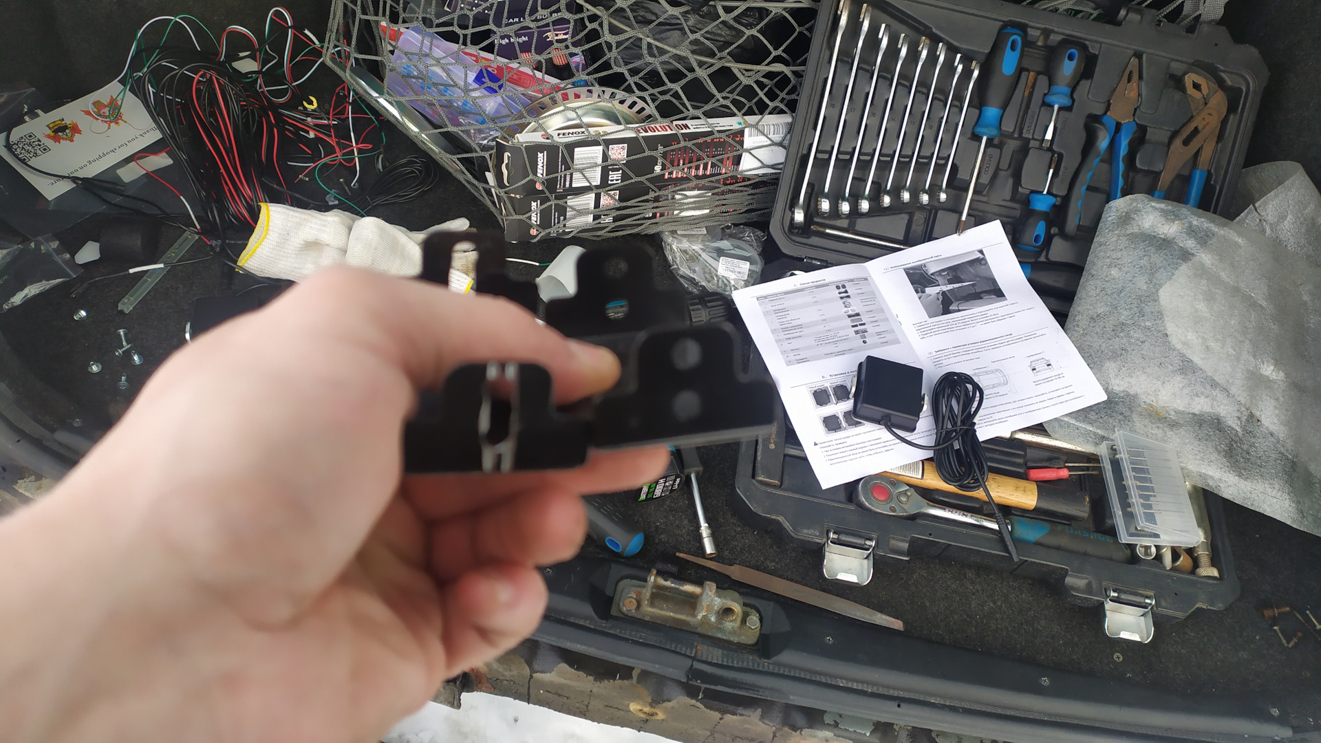

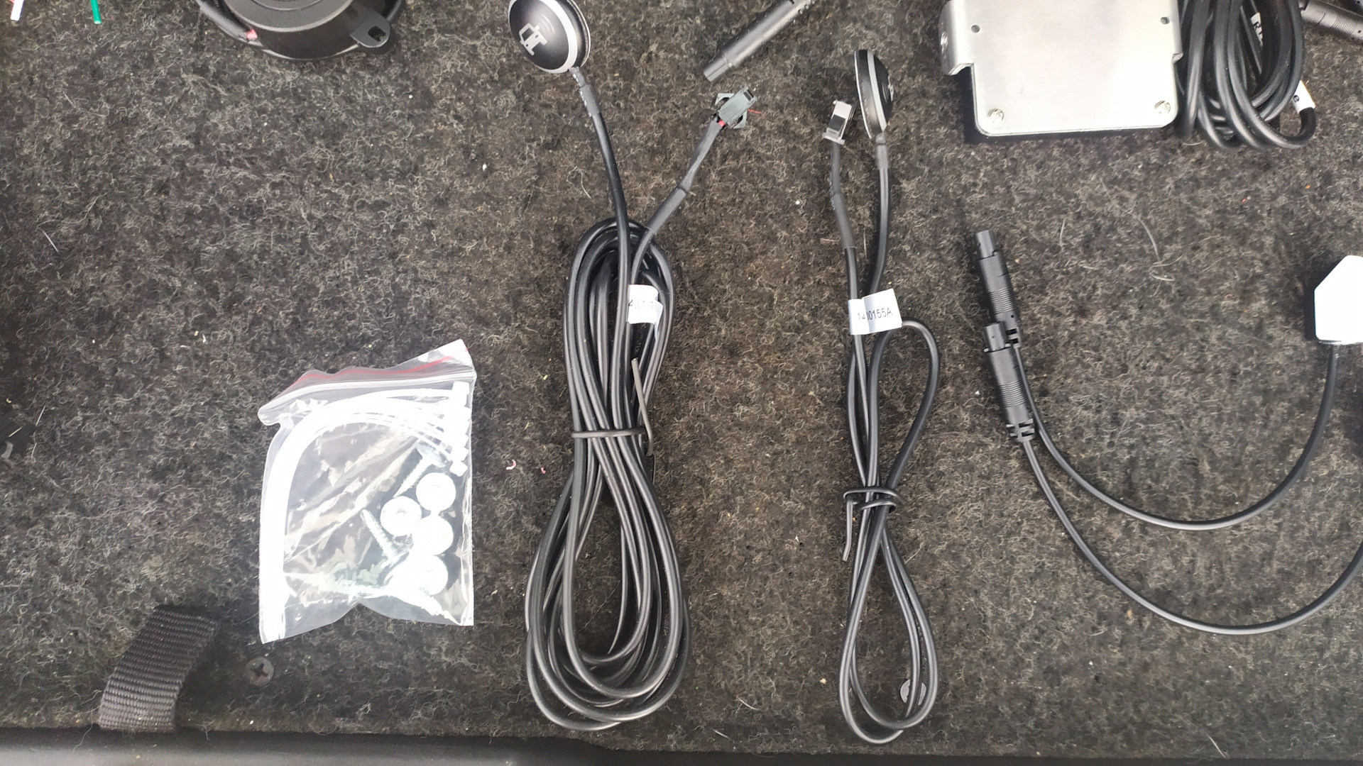

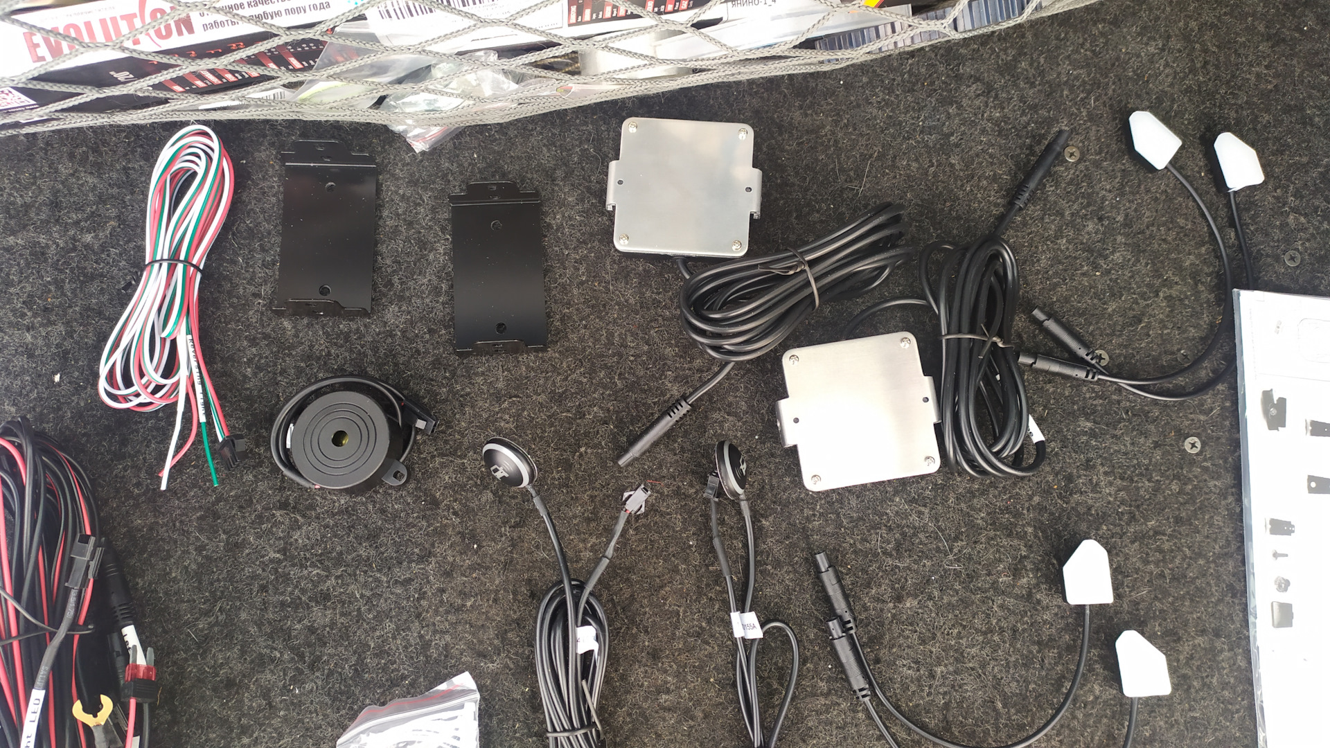

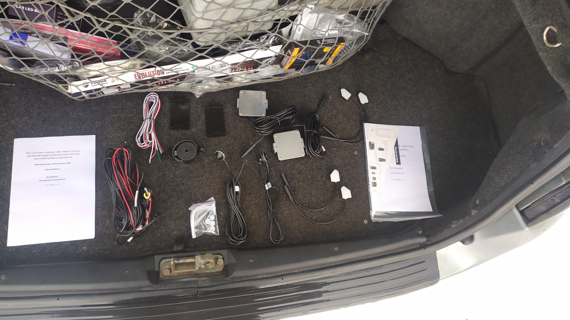

Итак, когда все пришло, поперся в гараж (хотя все это заказывал с мыслью, что ставить уже буду по теплу). Что пришло:
В комплекте идет аккуратная коробка, внутри в несколько слоев лежит все нужное: 2 датчика, 2 индикатора, зуммер, 2 кронштейна датчиков, проводка общая, проводка для сигналов (поворотники и задний ход), инструкция (английская и русская), шаблон для выставления датчиков, стяжки/винты/саморезы. На индикаторах и зуммере уже наклеен скотч. Так же, как уже сказал выше, мной были докуплены новые индикаторы (2 желтых и 2 красных).

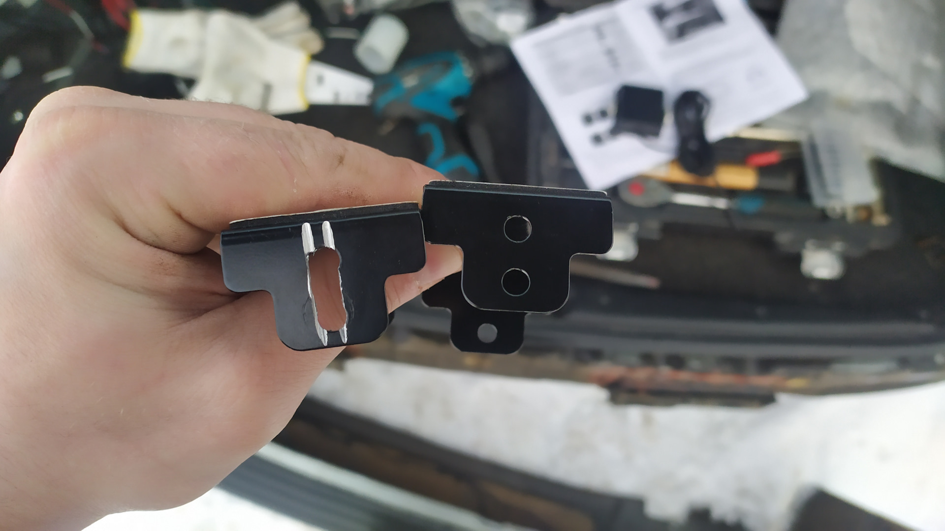

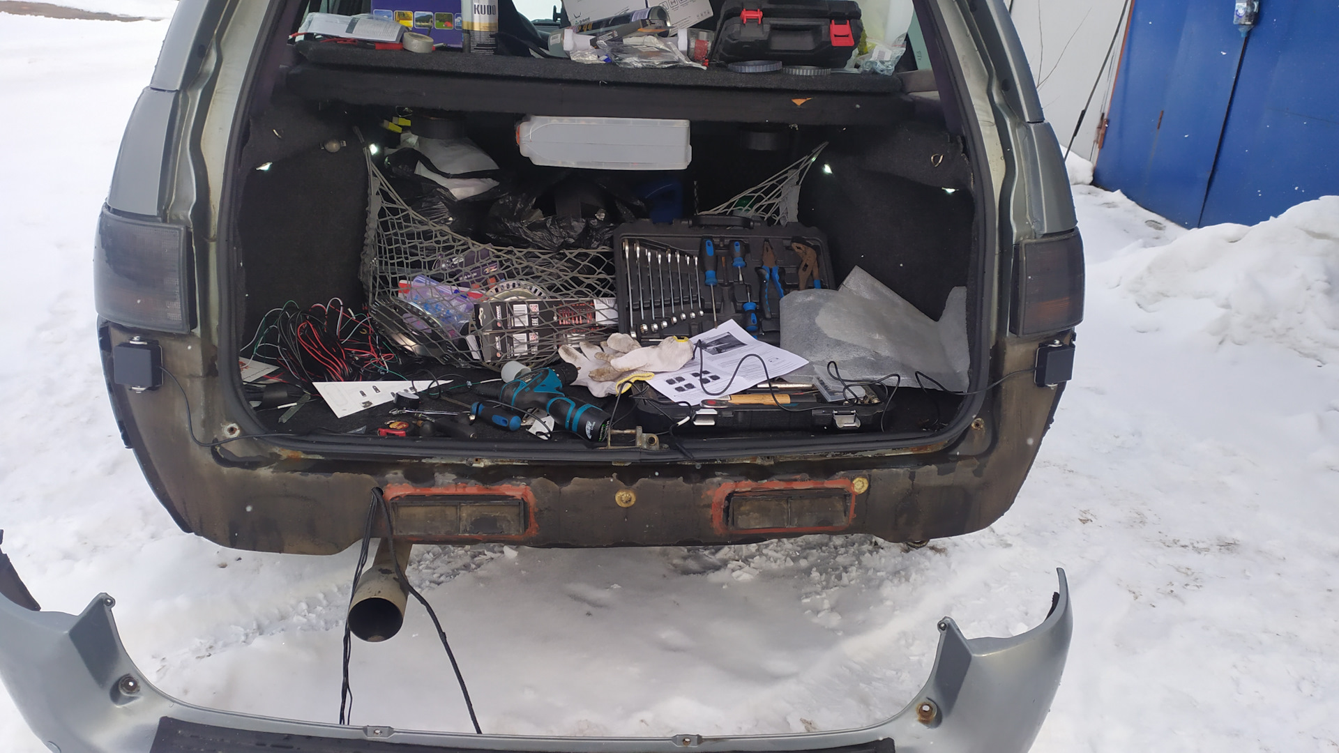

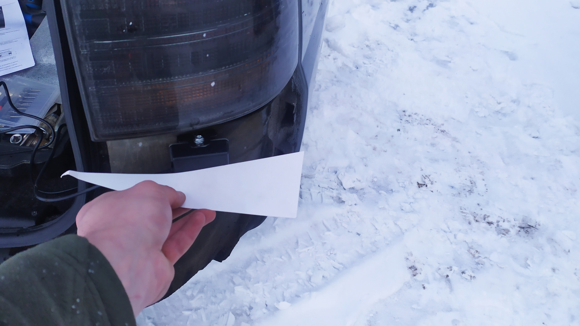

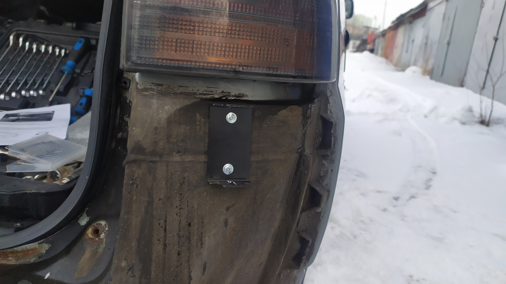

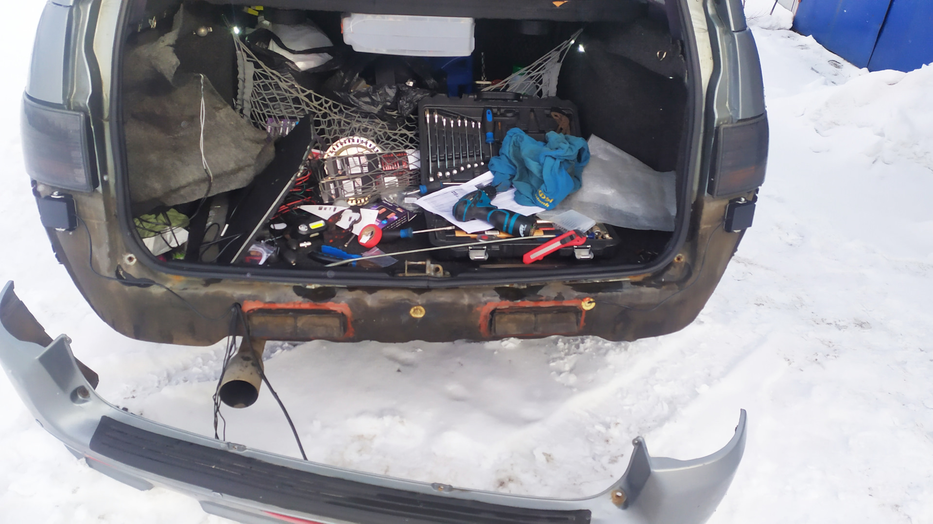

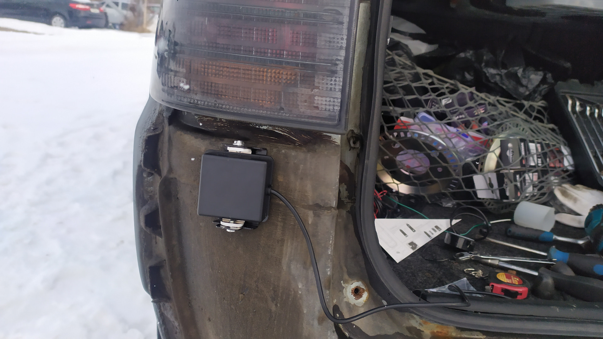

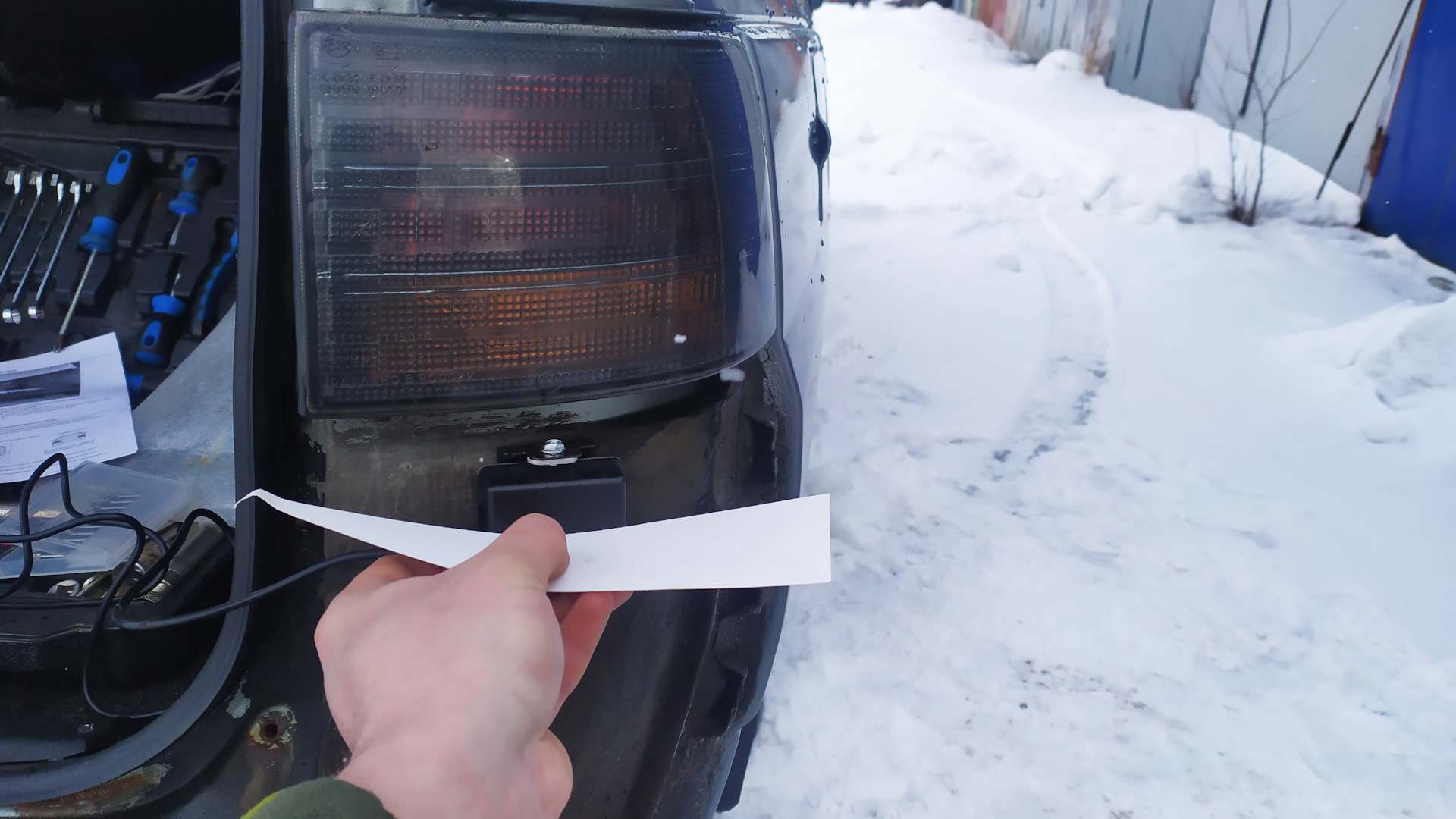

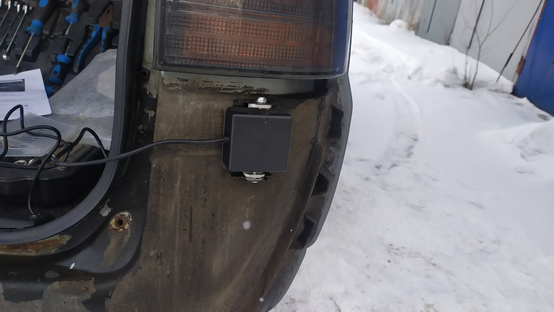

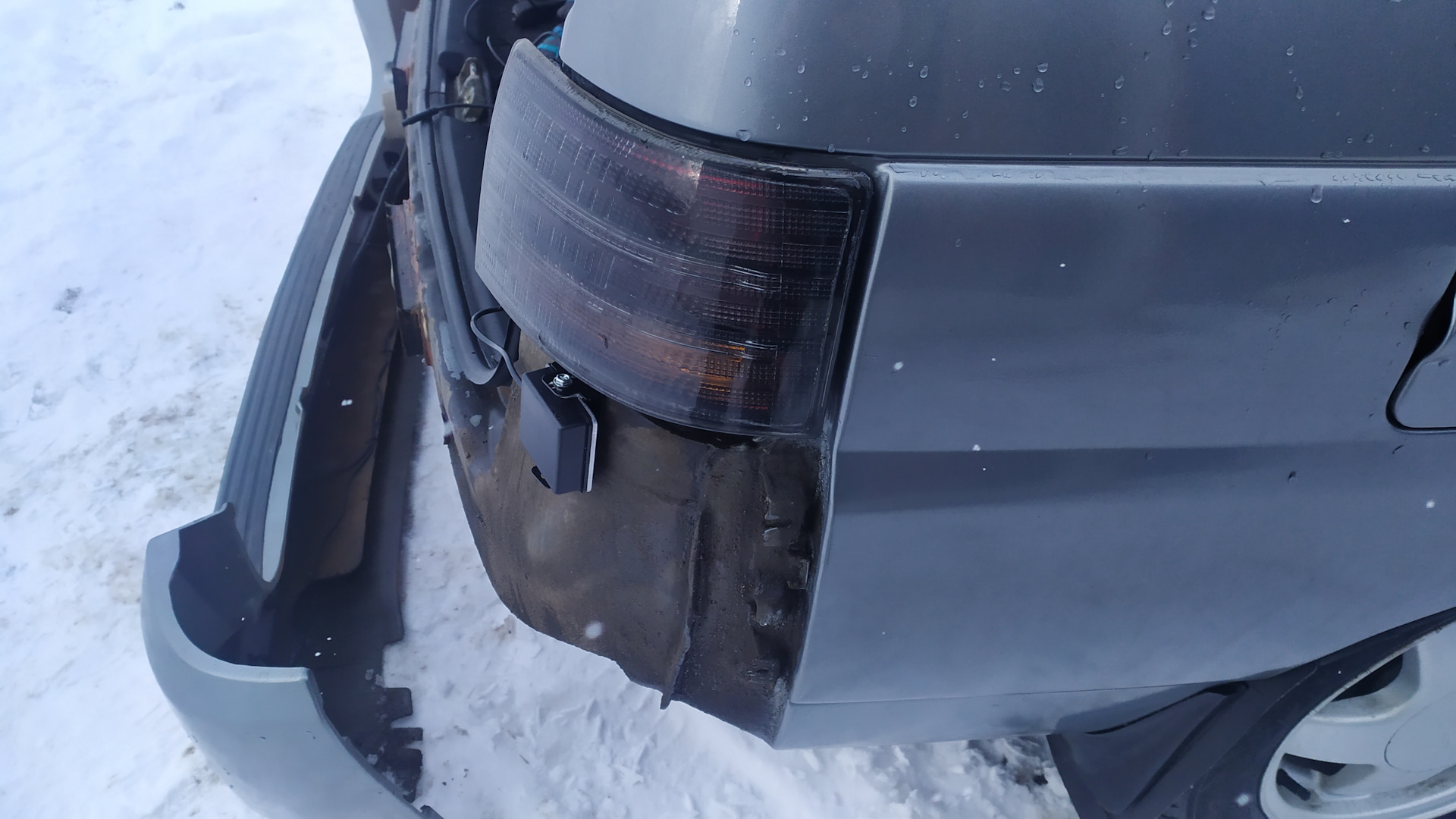

Начал я, естественно, с самих датчиков. Скинул бампер и принялся размечать места под них. В инструкции сказано, что располагаются они в 55-90 см от земли, вертикально или чуть к небу, под 20° к борту машины (выставляется по шаблону). Так же нельзя, чтобы они были в непосредственной близости к ПТФ, парктроникам и т.п. Я выбрал отличное место, под фонарем. Там как раз 60 см от земли, за бампером хватает места для датчиков, парктроник сильно ниже.
Начал с доработки кронштейна, т.к. задняя панель с наклоном и датчик надо было крепить вертикальнее.
Дальше "варварски" саморезами закрепил кронштейны к кузову. Правда, обработав все пушсалом.

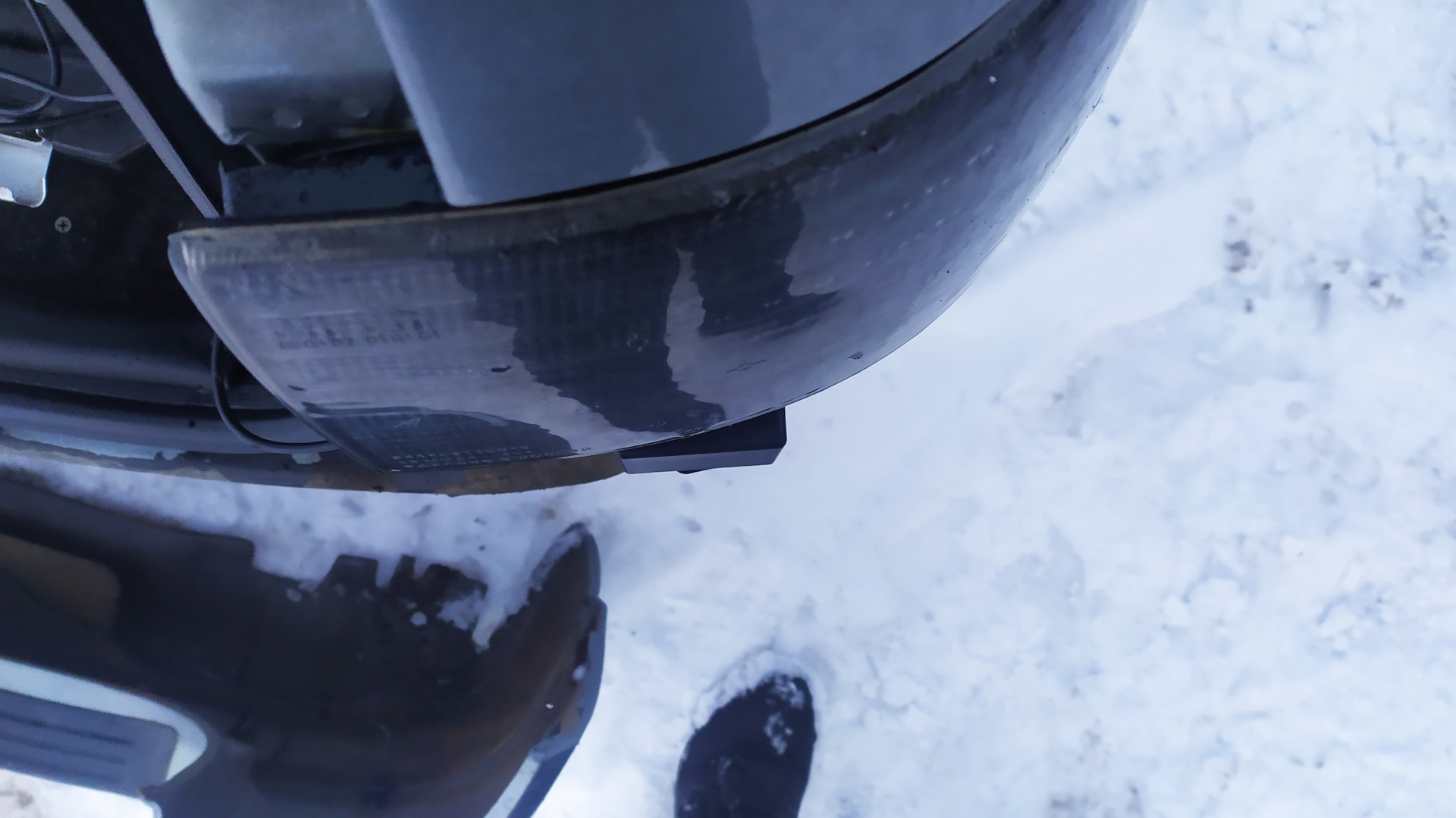

Затем наживление датчиков и выставление по шаблону

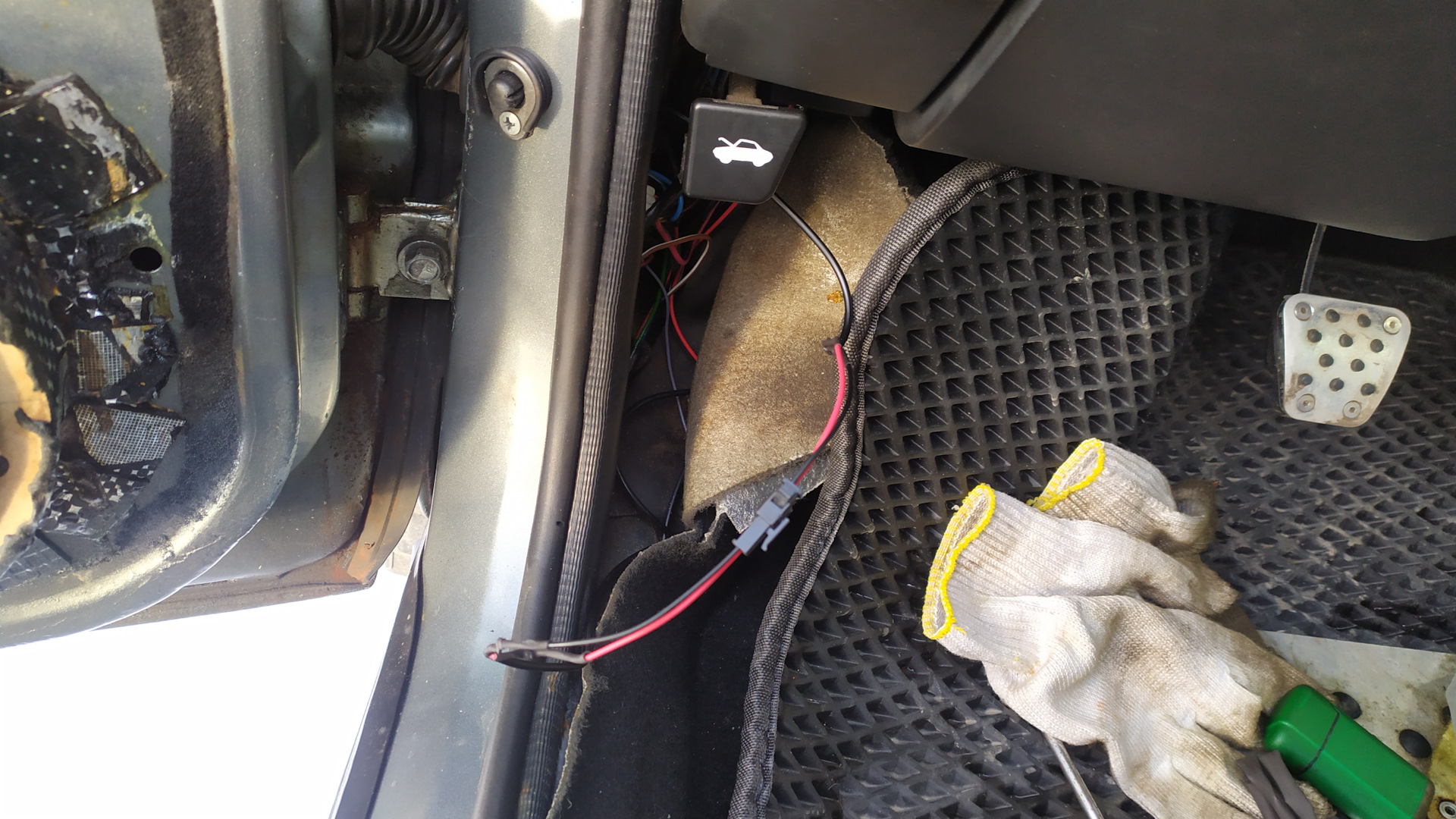

Проводку тащил по левой стороне под ковром. Так же к автомобильному жгуту подключил выводы на левый и правый поворотники, а так же на задний ход. Сначала собрал все штатно и выехал проверить. Работает отлично, лишние цели не ловит. При срабатывании датчика индикатор загорается. Если при этом включить поворотник, то индикатор начинает моргать и раздается зуммер. После теста вернулся и принялся доводить систему уже под себя. Зуммер убрал, т.к. пищит он уже очень громко, да и не нужен он мне, мерцания для меня хватит. Без его подключения система работает без проблем. Так же как и без индикаторов.

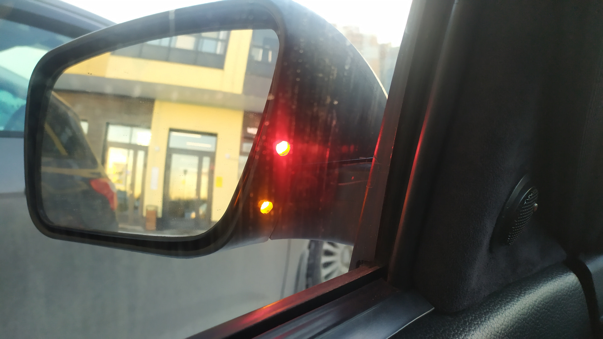

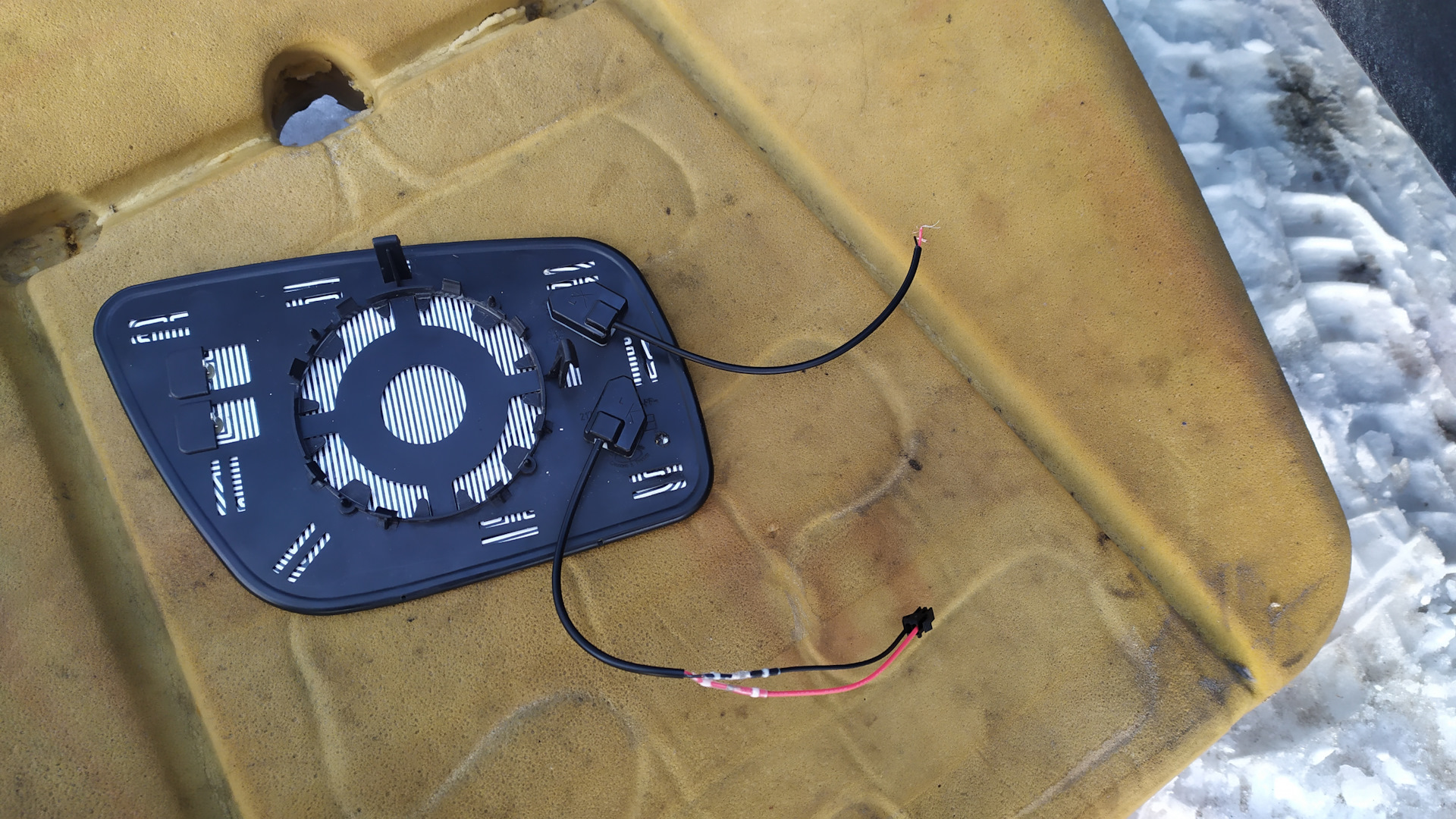

Индикаторы захотел вывести в зеркала. Сразу скажу, что идея не увенчалась успехом. Но все равно распишу процесс, может кого натолкнет на мысль, как довести до логического конца.

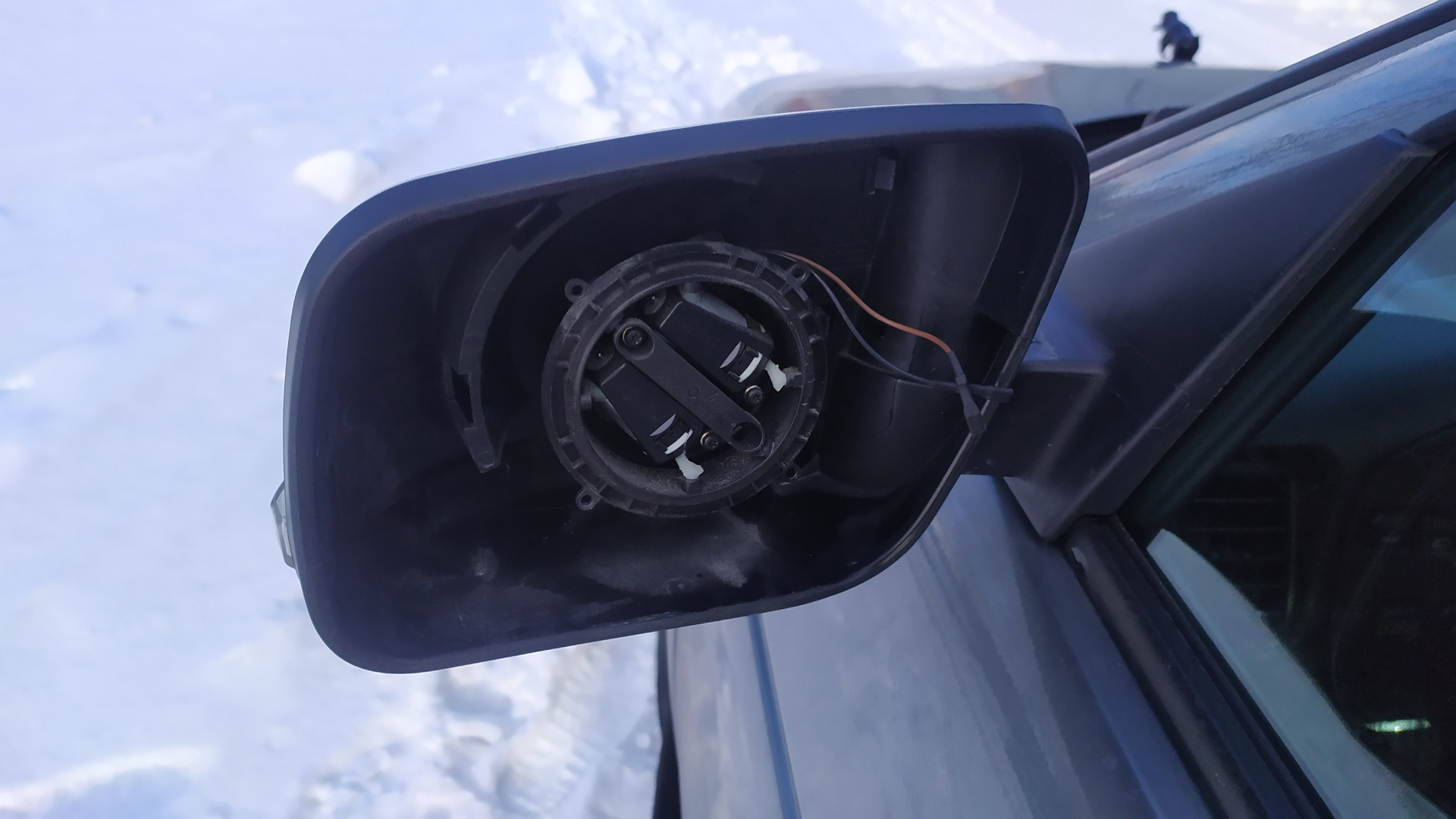

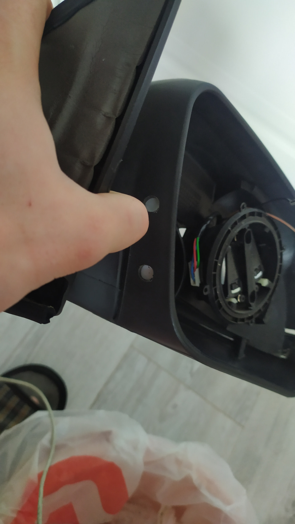

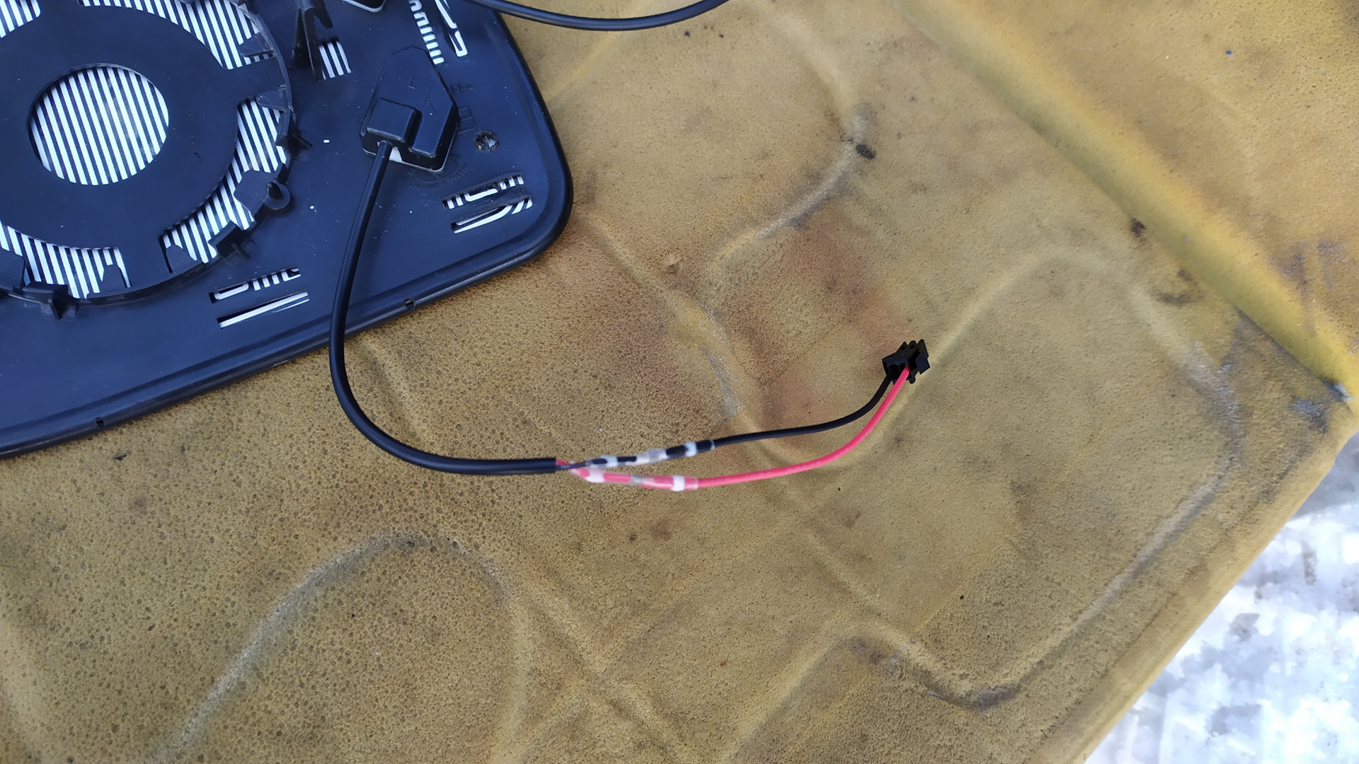

Итак, снял зеркальный элемент

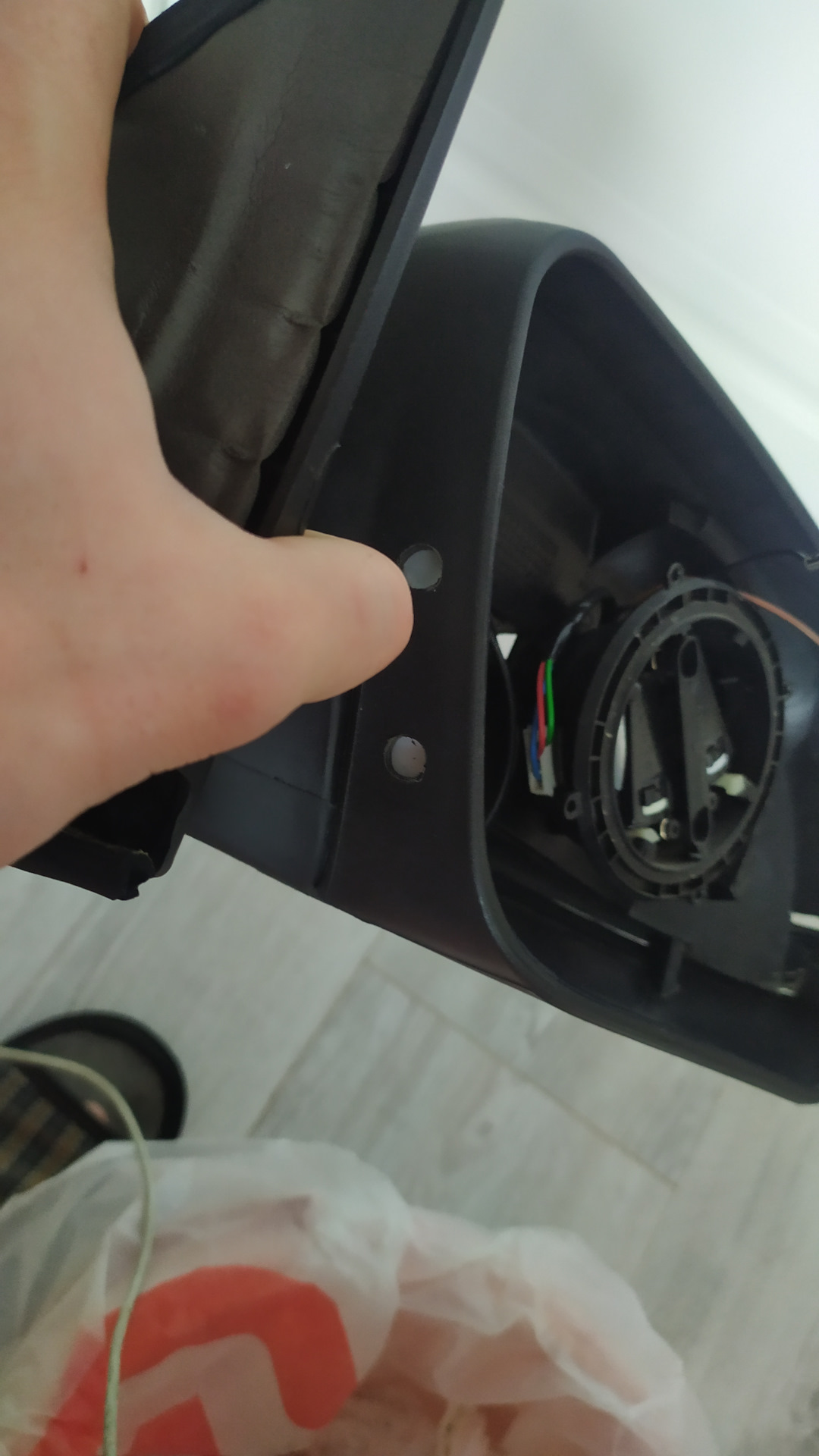

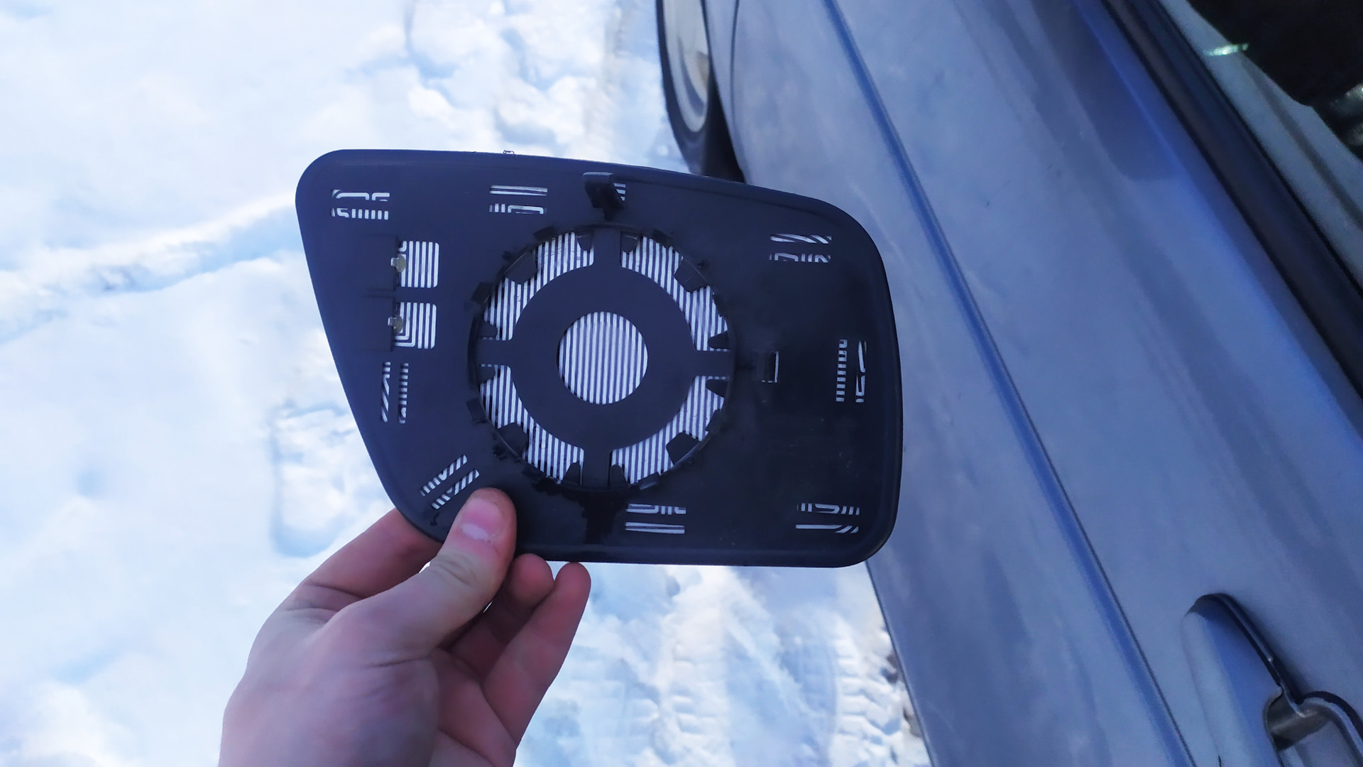

Вытащил зеркало из рамки, в рамке сделал 2 отверстия под индикаторы (одно под индикатор слепой зоны (желтый), а другое для дублера поворотника (красный)).

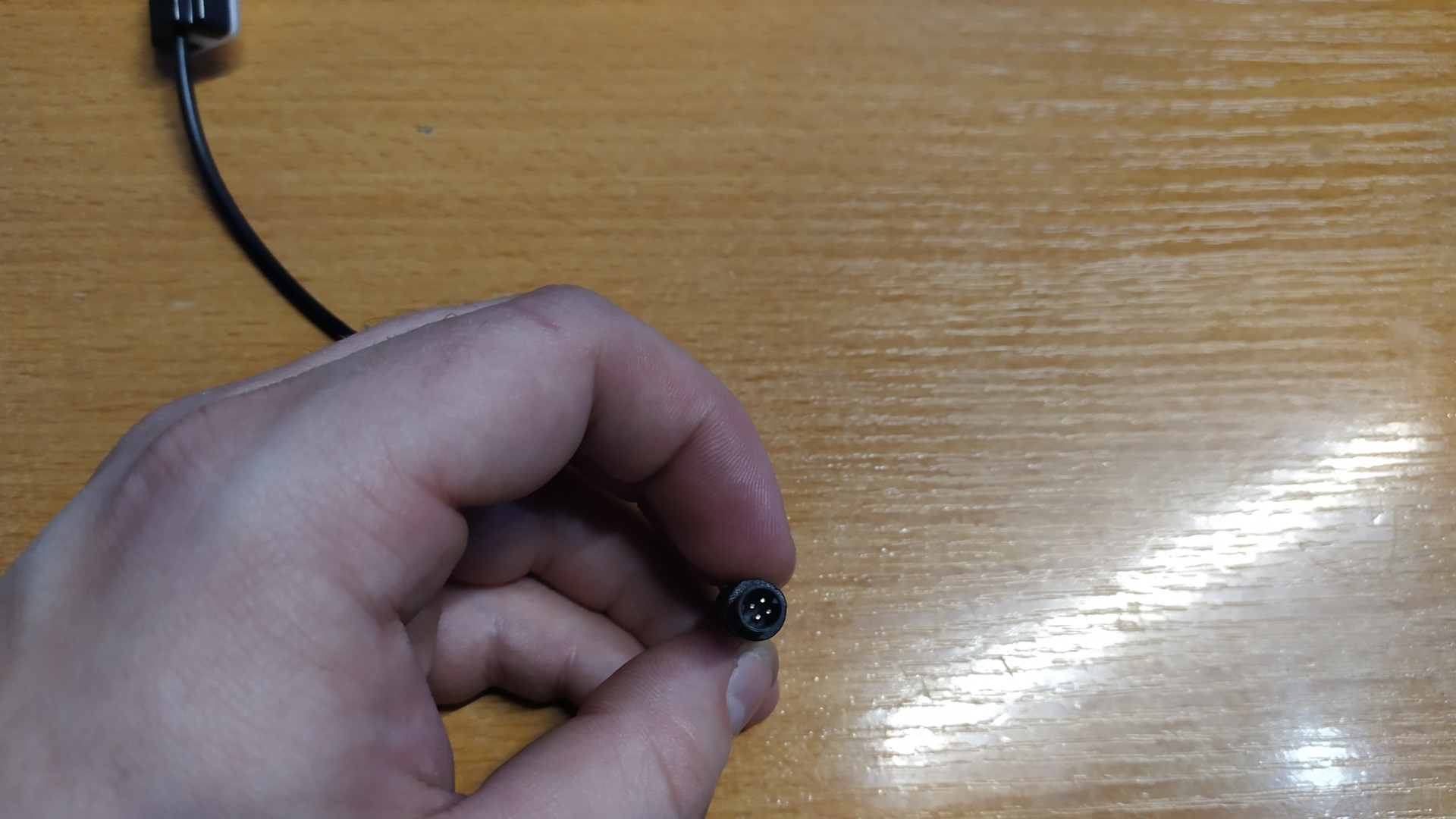

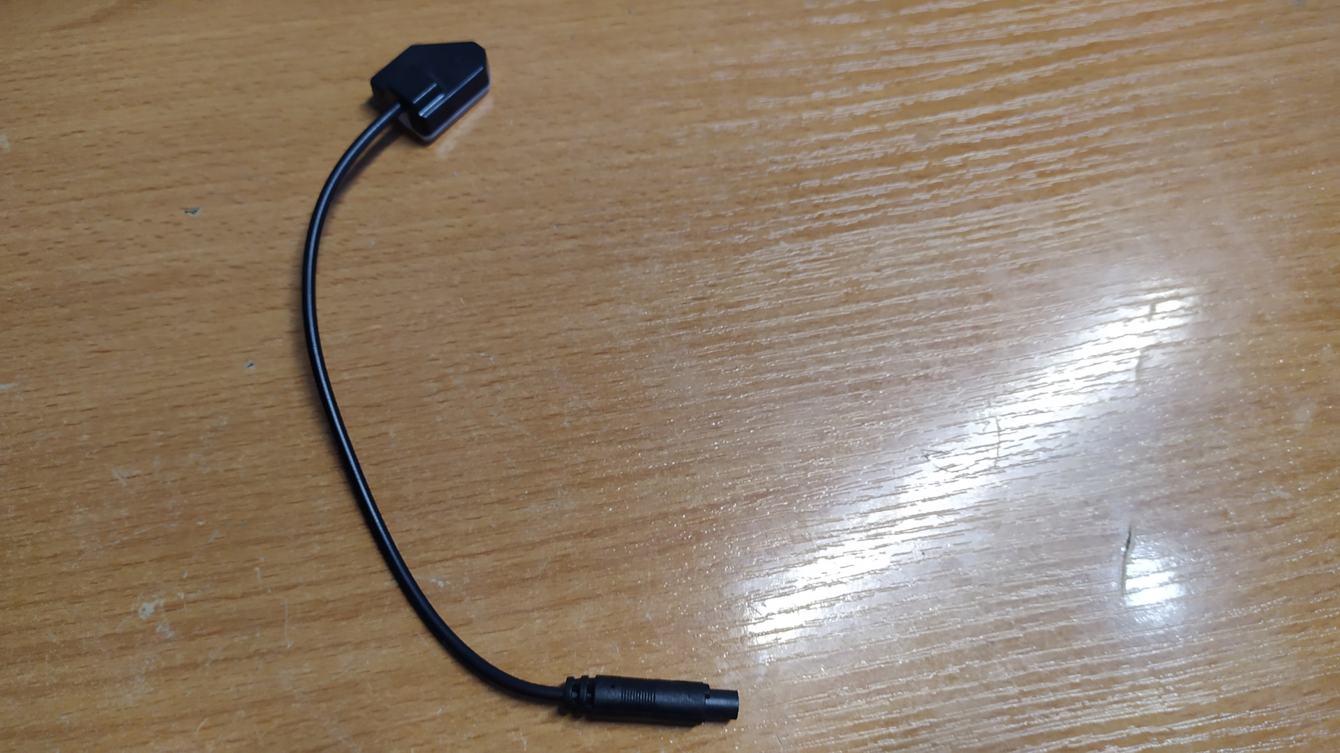

Да, я решил сделать дублер поворотника, как это у многих современных автомобилей. На том же али можно купить всякие стрелки под зеркальный элемент, но выглядит это колхозненько. Сами индикаторы, что порадовало, на 12V. Я почему-то думал, что они 5V. Так же обрадовался, когда отрезал разъем. Там стоял 4pin, и нигде не было распиновки. Когда отрезал разъем — понял, что там всего 2 провода.

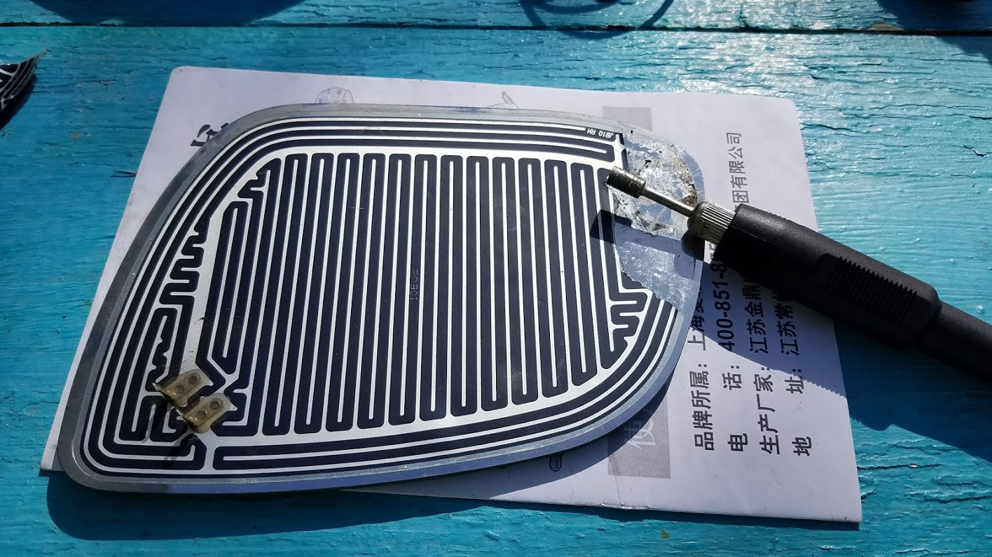

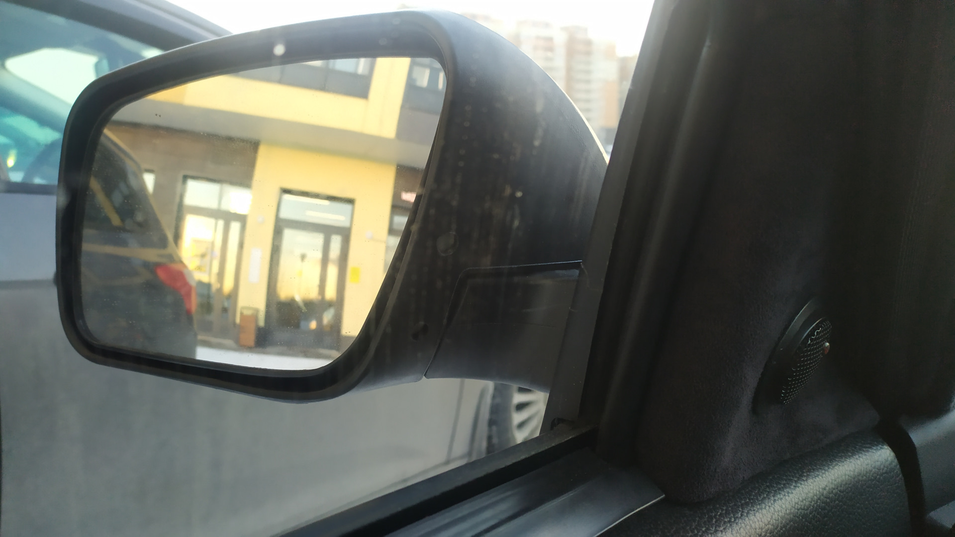

Вернемся. Наклеил индикаторы и давай проверять. А света почти не видно. Мало того, что бликует нить обогрева зеркала, так еще и сама пленка с обогревом с затемнением и у зеркала амальгама тоже с затемнением. В итоге, индикаторы еле-еле видно только ночью.
Почесал репу. По факту, нужен зеркальный элемент с местами для индикаторов. Но для Приоры таких нет. А еще и обогрев.

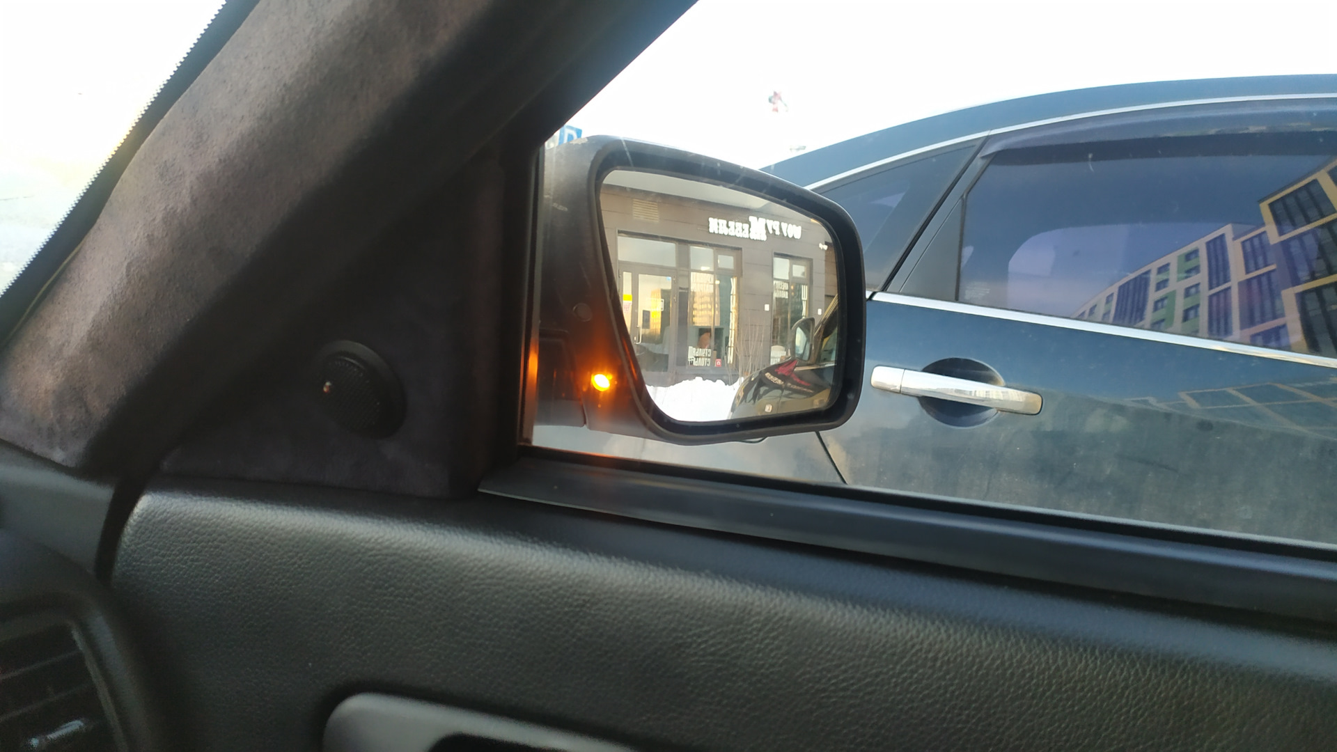

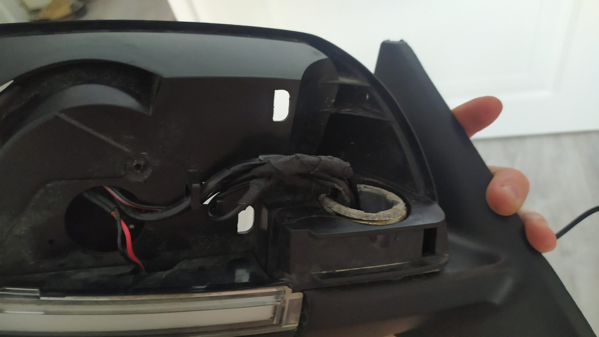

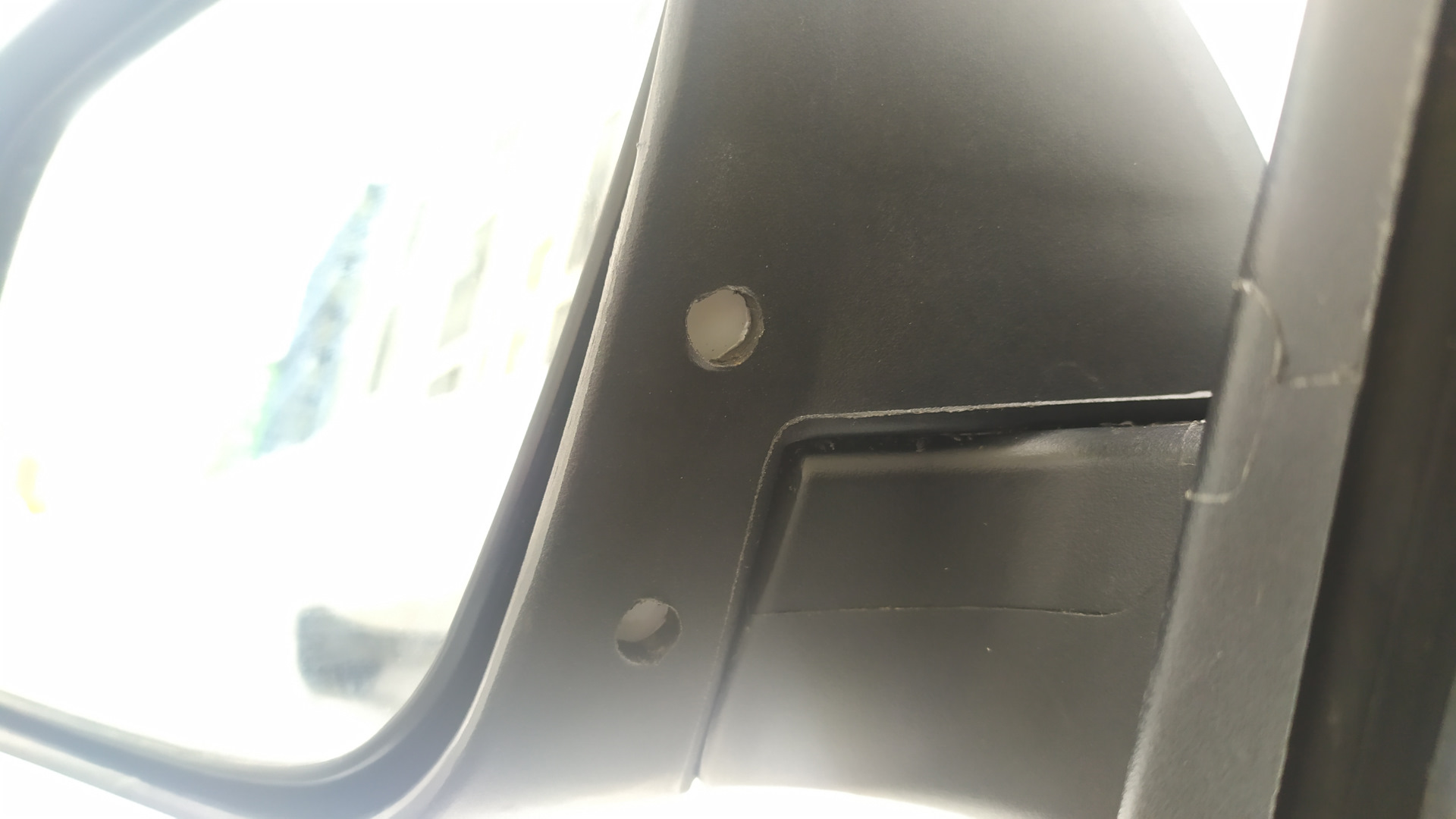

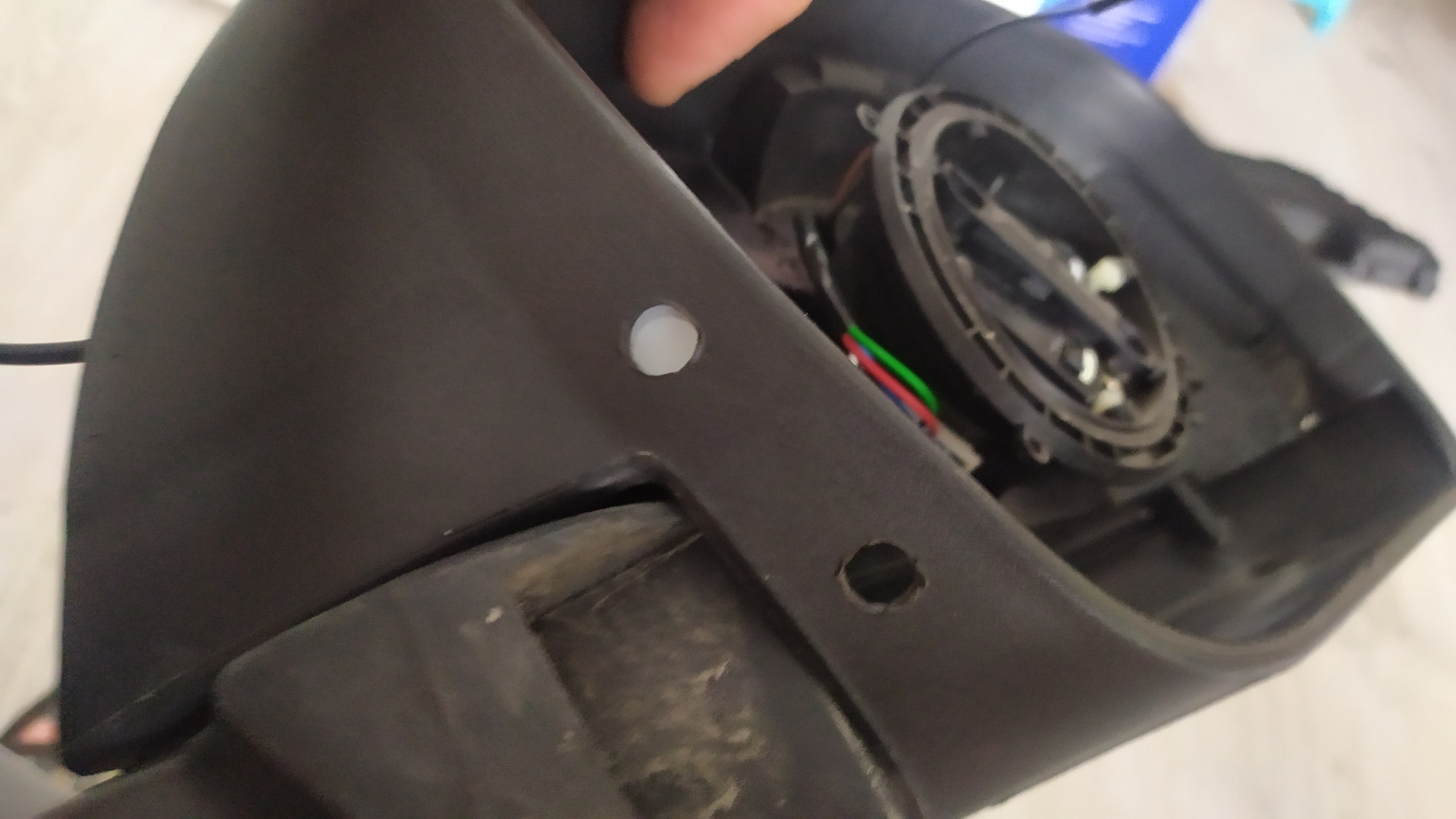

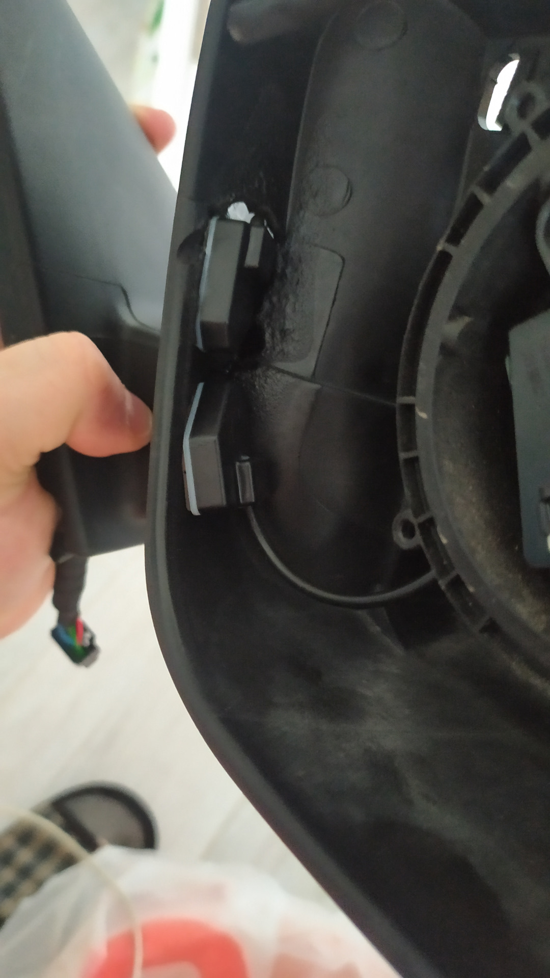

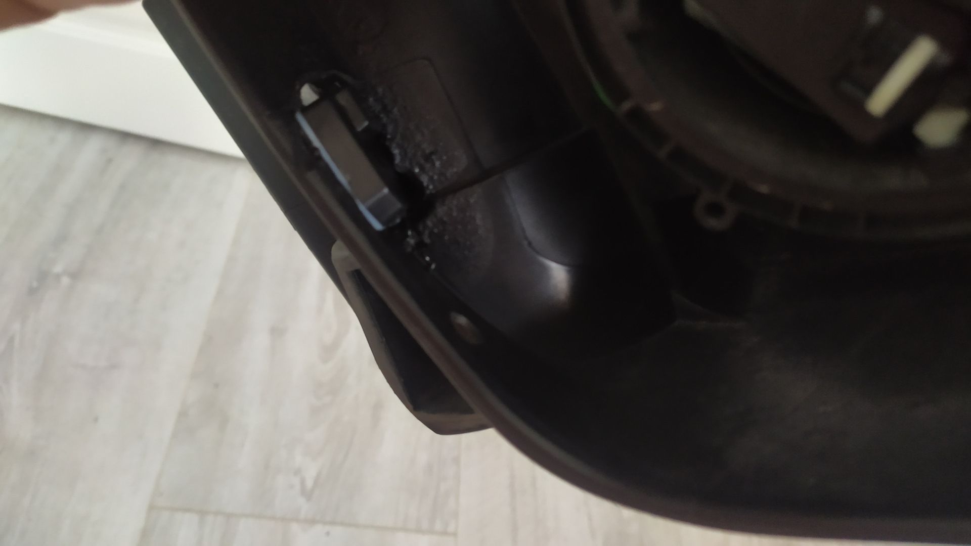

Поэтому я пошел другим путем! Просверлил в корпусе зеркала 2 отверстия. Индикаторы там и расположил. Колодец в пластике залил герметиком.
Провел проводку через гофры. Сделал 2 соединения: 1-ое в районе разъема зеркала и 2-ое в салоне после гофры, чтобы можно было снимать двери без проблем. Индикатор поворотника подключил к проводам в проводке зеркала.

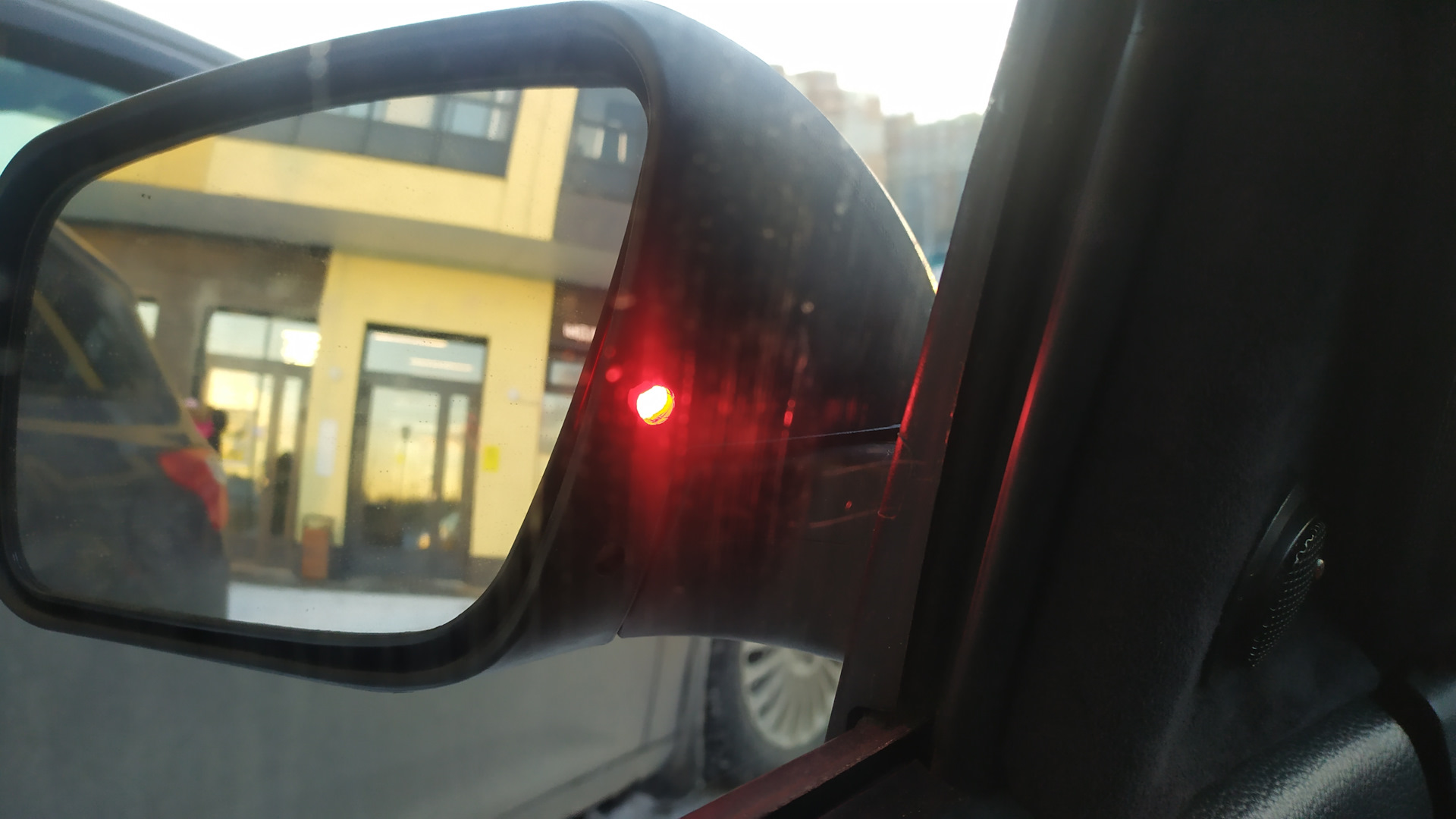

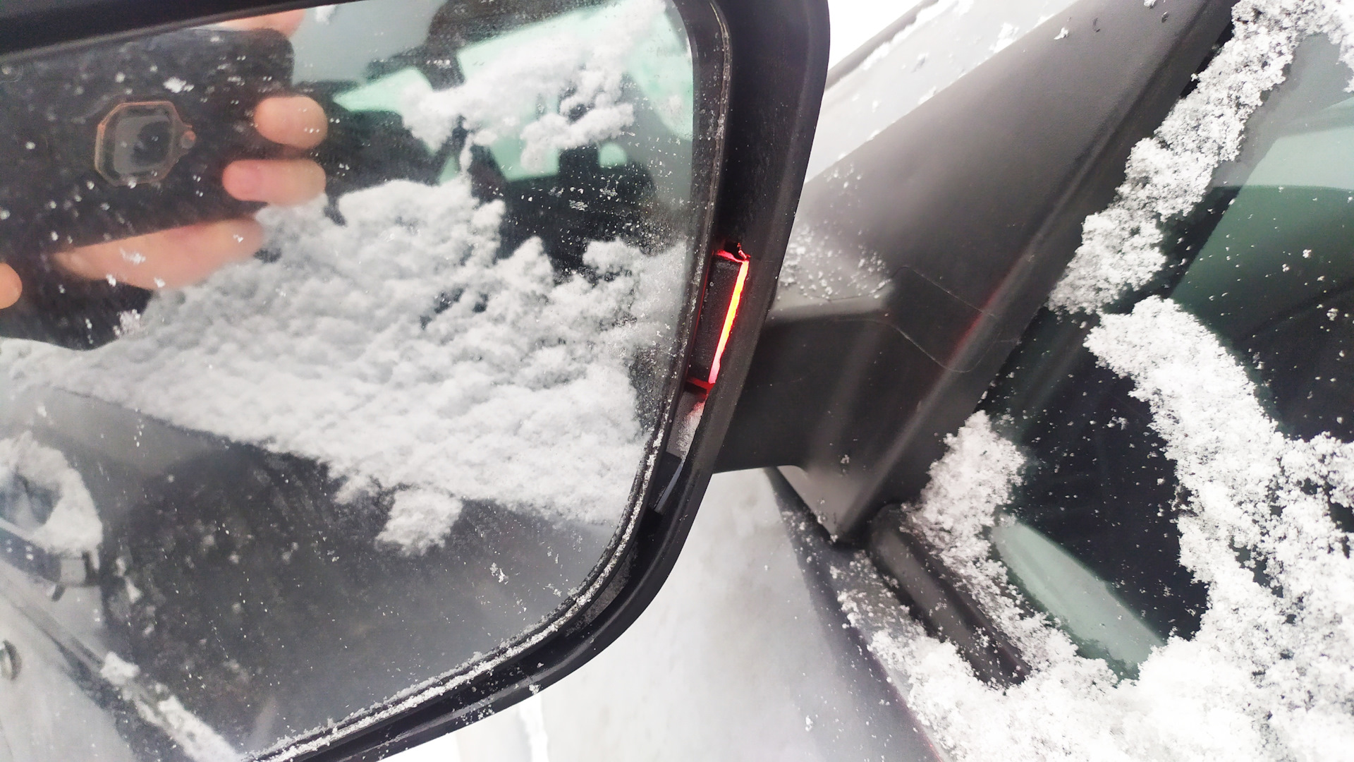

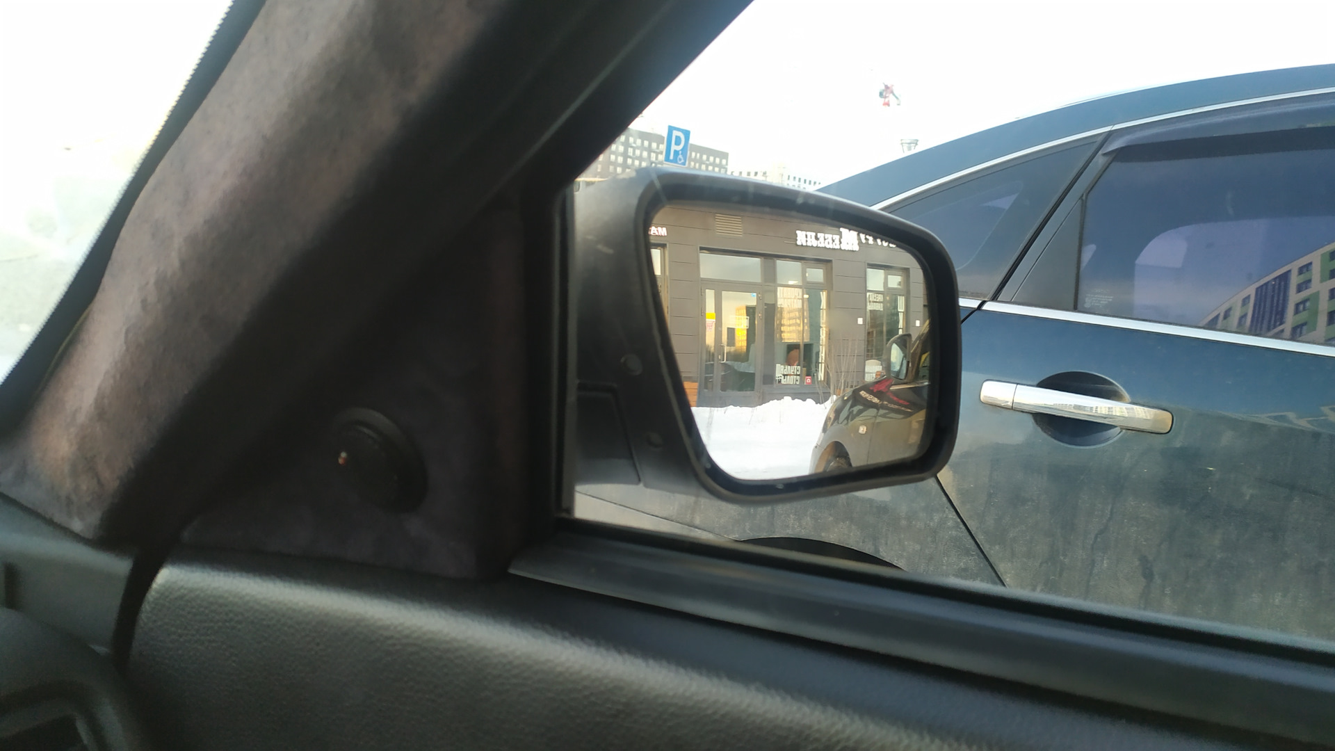

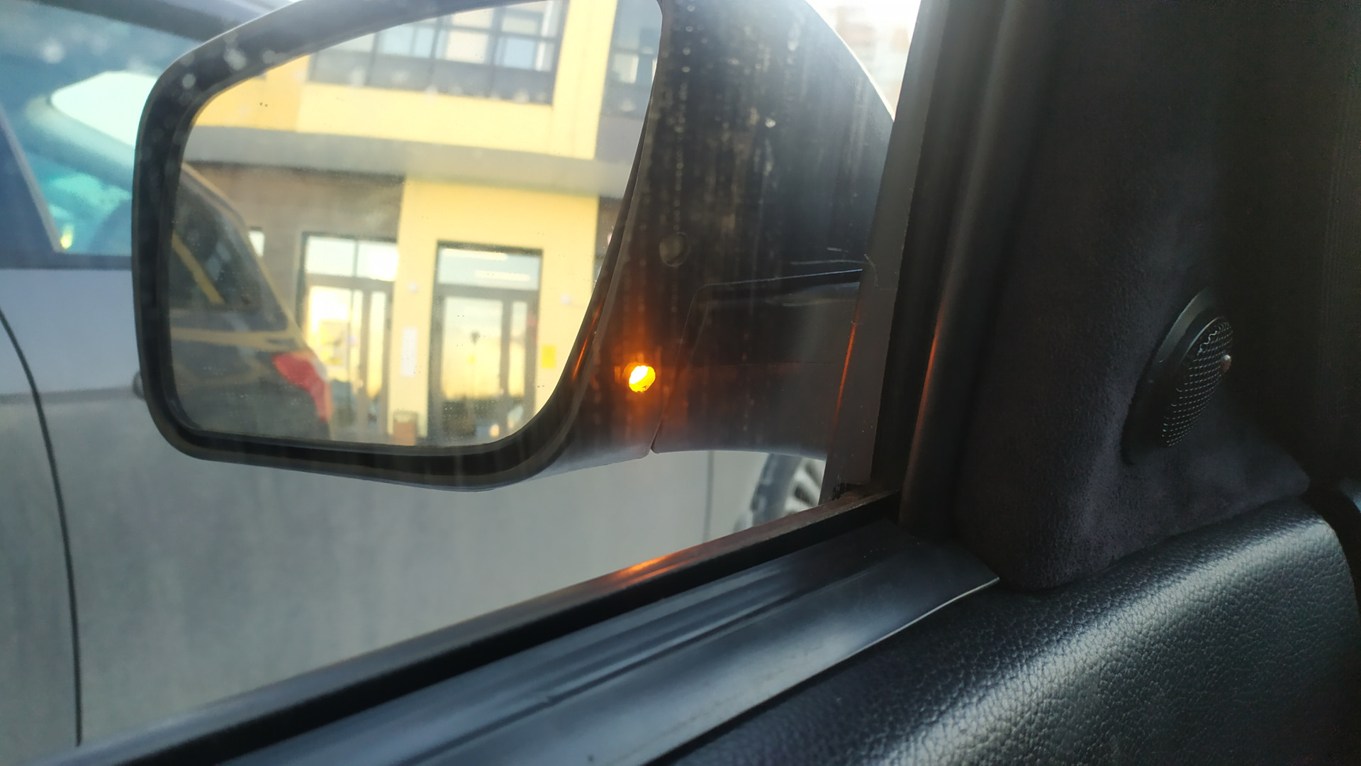

И вот он, итог:
Что можно сказать? Система работает исправно, дублеры повортников тоже. По глазам не бьёт, но боковым зрением видно. Внешний вид пока на троечку, конечно. Есть идеи, как облагородить кругляки. И надо будет слегка подточить корпуса индикаторов в полости зеркала, так как рамка зеркального элемента ходит очень близко и, в теории, может задевать индикаторы, т.е. подклинивать. Конечно, регулировкой не каждый день пользуешься, но перфекционизм должен быть во всем. Так же еще подумаю, закрашивать ли индикаторы внутри зеркала. Дело в том, что акриловая подложка где-то 1мм толщиной, поэтому свечение передаётся еще и в сам корпус зеркала. Может и оставлю эту фишку.

Красавчик, но я думаю если приклеить диод мощный с обратной стороны зеркала, то он будет его просвечивать по идее.
Спасибо! Эти сами по себе тоже мощные, но всё равно почти не пробиваются. Куда ещё мощнее — я не знаю)
Тогда би лед линзу под зеркало надо запихнуть))))
Я думаю, есть варианты попроще) сейчас их как раз и обдумываю)

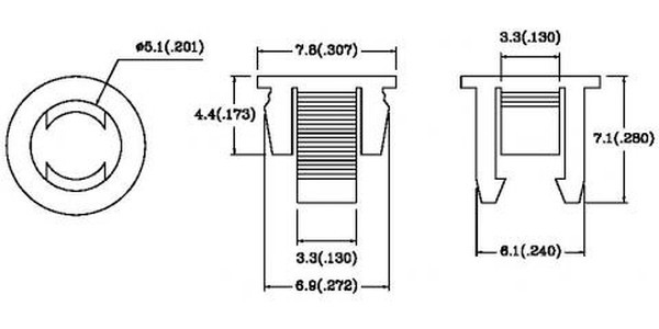

Короче, выкидывай эту срань, купи обычные светодиоды и плоские круглые держатели размером с отверстия в корпусе зеркал и припаяй на эти светодиоды провода от этих недоиндикаторов. Герметиком(он же и световод и рассеиватель получится) залей или что нибудь для изоляции от внешних непогод. Термосопли не подойдут!
И самое главное, не вздумай с зеркальными элементами химичить ничего, хватит и дырок этих ужасных😄
З.Ы. На пикче пример держателя. Размеров и видов их туча разных, можно подобрать какой хочешь (впрочем как и форм/размеров светодиодов).
З.Ы.Ы. Или ещё круче вариант — сделать модель держателя с нужной пикчей, какой хочешь формы, хоть овал, хоть икасайдер и напечатать его на 3D принтере.
Пожалуй, именно над этим вариантом, конкретно я бы и заморочился.

О держателях думал, но просто светодиоды не хочу: 1) они не молочно-акриловые, т.е. блестяшка и свет направленный. 2) надо еще искать такой типоразмер под такие отверстия. 3) вряд ли они будут на 12В, а значит придется туда еще резисторы городить, защищать все это от влаги и т.п. Замазывать все герметиком — вид тоже будет не очень) Поэтому, тут еще надо поломать голову, как поаккуратнее сделать)

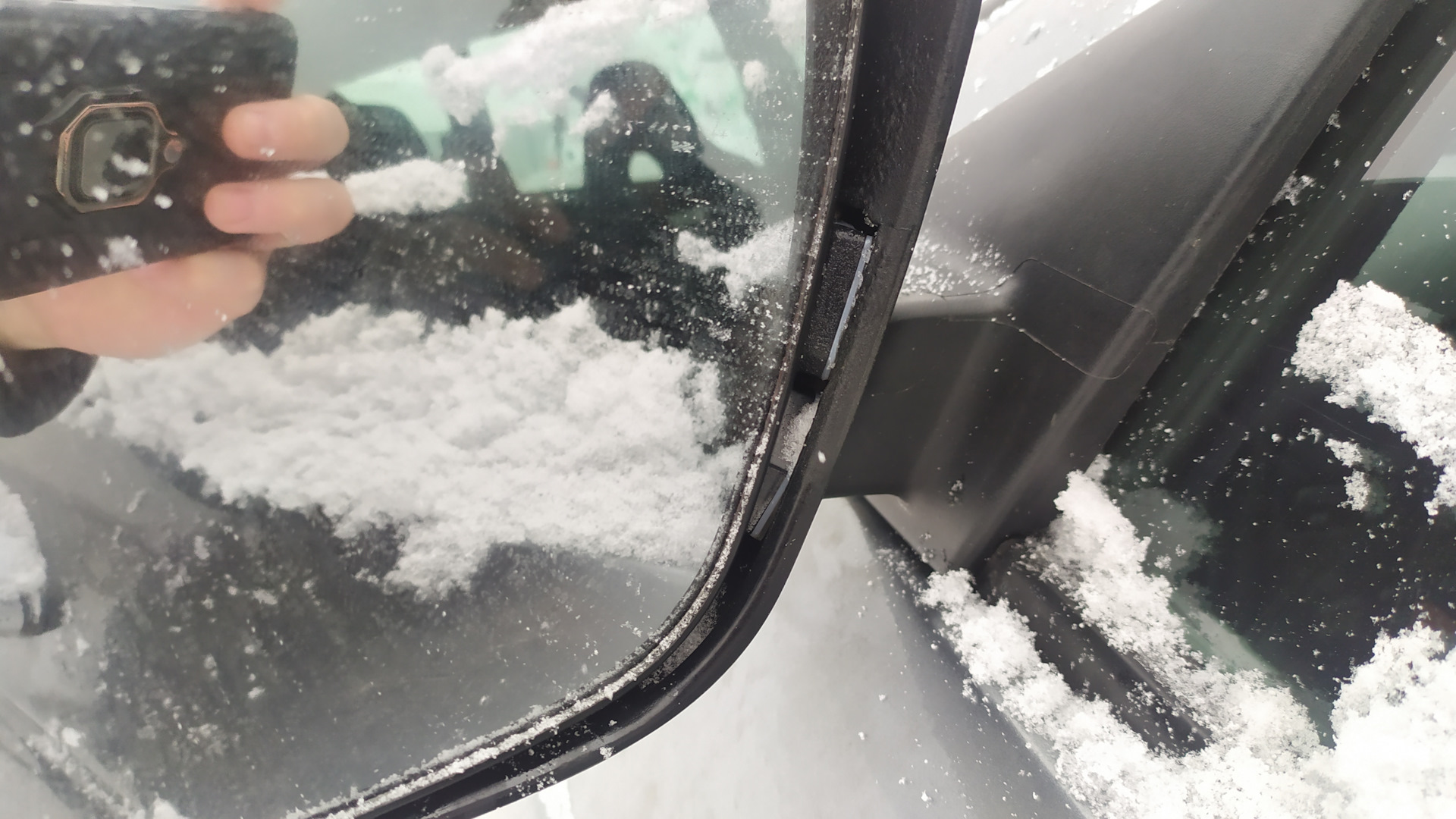

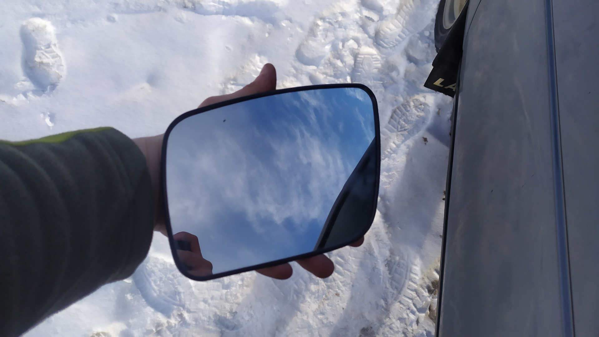

Думаю проблему можно решить только если взять зеркала от другого автомобиля с индикацией. Либо, как вариант аккуратно счистить зеркальный слой в месте расположения индикатора.
Счистить — это пол беды. Я не знаю, что делать с обогревом, который идет просто наклейкой. В целом, понимаю, что топчусь вокруг да около, но все же не могу до конца придумать
Обогрев можно применить универсальный, т. е. Взять зеркальный элемент без подогрева, проделать всё процедуры с ним, и наклеить.
Тоже, конечно, как вариант. Но зона обогрева уменьшится. Тут родной прямо до ободка доходит. А универсальные обычно имеют иную форму, следовательно и зон без обогрева будет хватать. Но попробовать что-то поискать можно
Я поступил вот так…
Miha2795
На столько пострадал обогрев
Тоже вариант, но у меня повредилась одна дорожка и перестал вообще весь элемент работать. Кое-как смог припаять "соплю", чтобы восстановить обогрев.

Отверстия под индикаторы герметизировал чем то? Чтобы вода внутрь не шла через них
Есть такое) В целом, вода там не страшна, они сами герметичные. Но да, сам "колодец" в пластике залил прозрачным герметиком, чтобы срез пластика так в глаза не бросался. Там пластик мм 6 толщиной)
