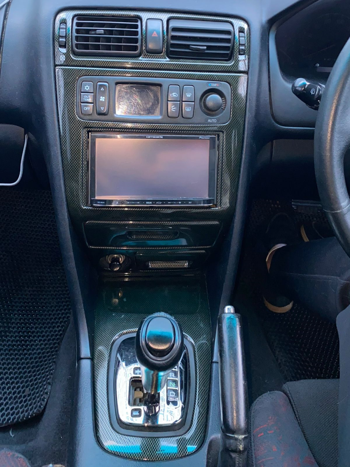

Кстати, между делом. Привод стучащий мне поменяли, в итоге оказалось, что стучали сразу оба 🥲 теперь передний левый умер. И еще на др мне подарили карбон консоль. +1 расколхоз, у меня эта панель была деревянная и затянута карбоновой пленкой. Вот нахера, если спокойно всегда можно было купить сток пластик? Зачем усирать салон? В этой машине вопросов больше, чем ответов
