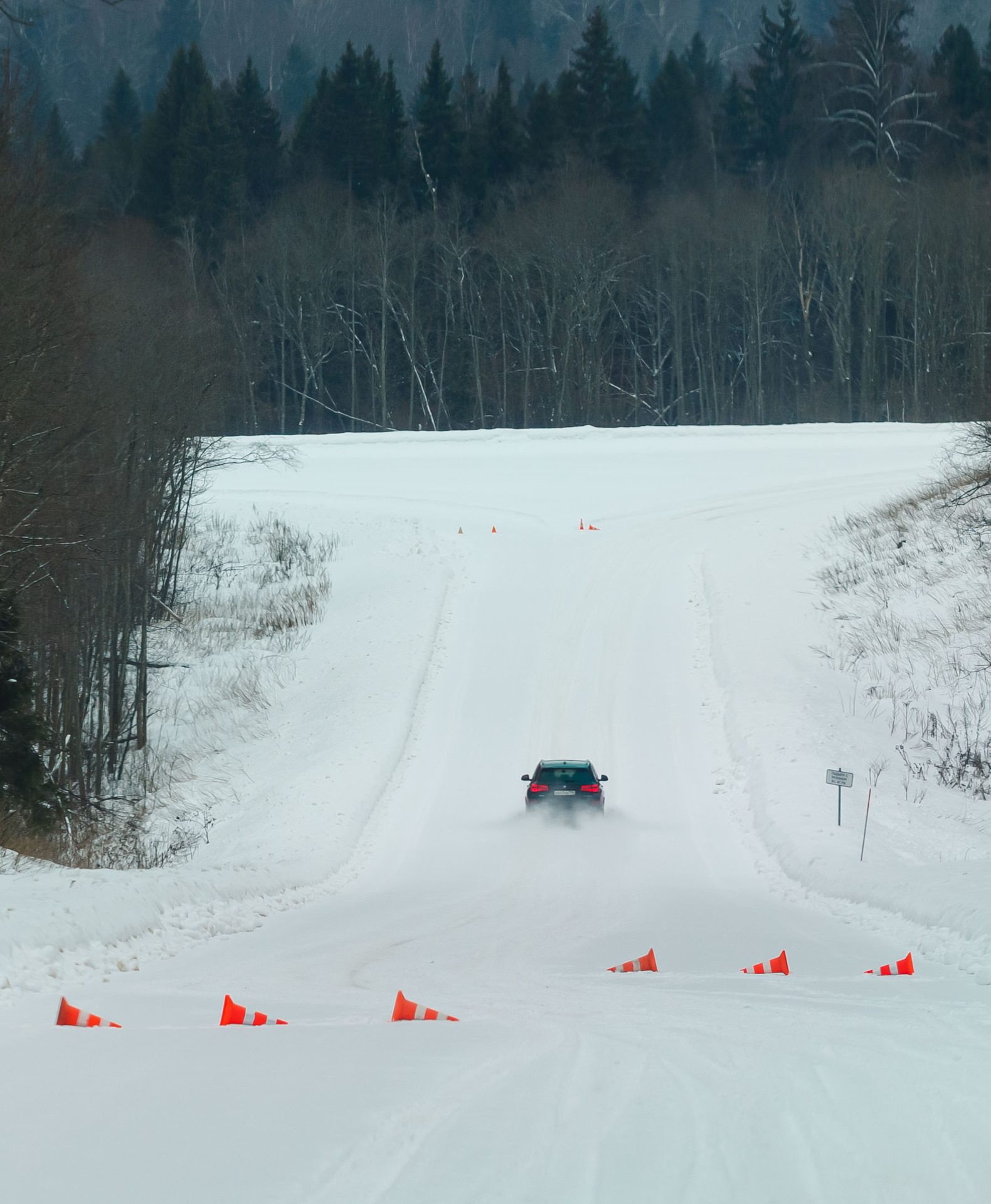

Цена авторских курсов очень вменяемая, дешевле, чем в школе БМВ, на уровне школы Ауди. Занятия шли с 10:00 до 15:00. Чистого катания по трассам полигона — часа четыре. Был перерыв на обед (кормят вкусно), потом после занятий еще час обсуждали то-да-сё. Рекламы делать не хочу, это им и не нужно, свободных мест у них почти нет, да и зима закончилась. Но не могу удержаться и без стеснения делюсь восторгами. Такого кайфа от обучения я не испытывал давно. Я даже сходил на эти курсы дважды подряд и очень правильно – второй раз за рулем моего Х5 сидел «другой» водитель.
Получил много индивидуальных советов. Инструктор все занятие сидел рядом на пассажирском кресле, комментировал ошибки в процессе выполнения упражнения или сам показывал, что делать, пересаживаясь в кресло водителя. В этом огромное отличие этих занятий от школ БМВ и Ауди, где на машину инструкторы смотрят только снаружи, а короткие комментарии идут через рацию после упражнения (когда уже и не помнишь, что и как делал). Второй гигантский плюс этих занятий – размер площадки. В школе Ауди площадка в Яхроме очень большая и комфортная, за счет чего лично мне школа Ауди показалась более полезной, чем школа БМВ, где площадки в Сорочанах совсем маленькие и на скоростных упражнениях их хватает для одного-двух повторений. На автополигоне НАМИ размер площадки в принципе перестает быть ограничением, тут расстояния измеряются километрами, а повторений упражнения за один проезд очень много.
В школах Ауди и БМВ упражнения проводятся на машинах этих школ. И правильно, ведь инструкторы должны быть уверены в исправности машин. Но автомобили школ сильно отличаются от Х5 40i, а значит до конца мне было не понятно, на что способен именно мой автомобиль, со всеми его достоинствами и недостатками. Да, есть риск «ушатать» в ледяной сугроб дорогую машину (и пусть это многих водителей остановит), кратно увеличив стоимость прохождения курса. А где еще почувствовать, предел маневрирования тяжелого и высокого кроссовера на пневме?

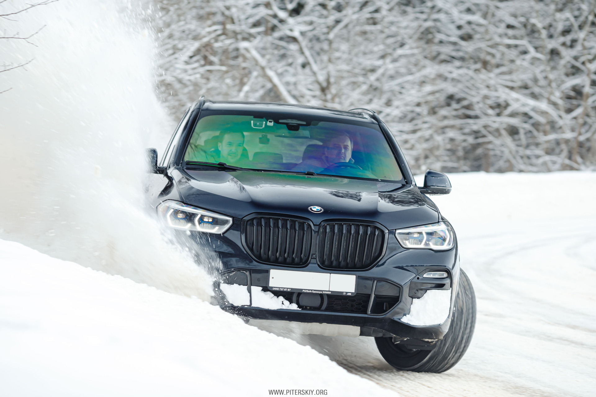

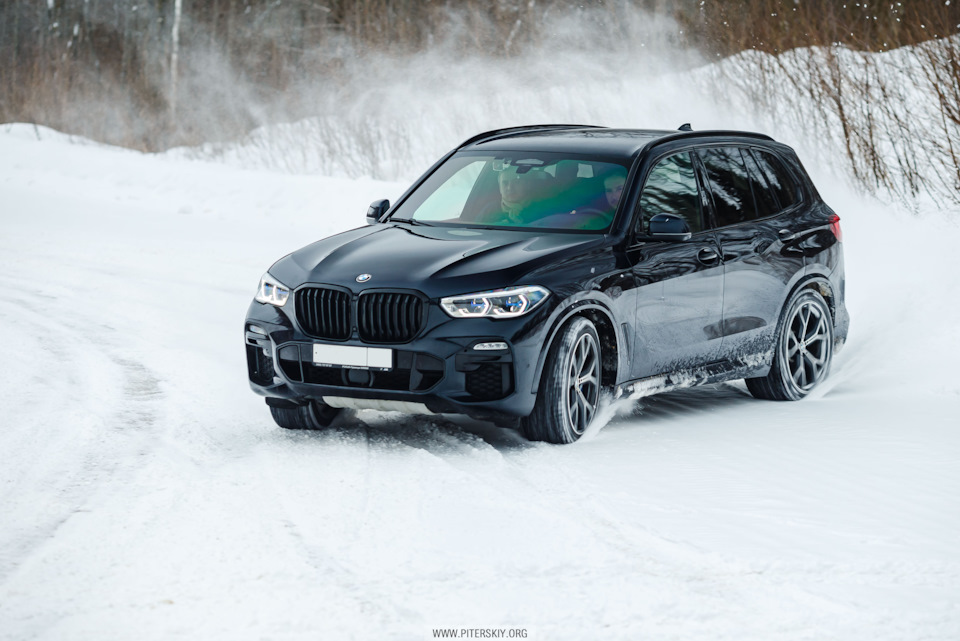

Упражнения были в основном на скольжение. Управляемый и ритмический занос, дрифт в длинной дуге, вывод машины из сноса, раскачка и загрузка осей и т.п. Вроде бы все просто. Пустить машину в управляемый занос и дрифт не сложно, особенно зимой. Для этого нужно сделать всего 4 элементарных действия:
1) Загрузить переднюю ось (торможение или сброс газа)
2) Повернуть руль (сразу после загрузки передней оси)
3) Сделать паузу (передние колеса должны пойти по дуге)
4) Немного топнуть газом (и потом его периодически поддерживать)
Все. Машина в заносе. Далее спрямляем руль и ловим траекторию газом и рулем. Если стабилизация отключена, это не очень сложно (а если включена, она вам не даст ничего сделать).
Вся хитрость в том, что для разных скоростей, покрытия, веса, шин и привода все может делаться чуть по-разному. Например, на льду надо ощутимо держать паузу для зацепа передних колес. Перекрут руля вначале – мгновенный снос. Перекрут руля на траектории – попадание в хлыст. Слишком медленный или слишком быстрый руль – неуправляемый занос. Пережал газ – шины перестали цеплять дорогу, и центростремительная сила унесла машину назад. Недожал или бросил – шины зацепились за дорогу и скольжение закончилось в сугробе перед капотом. И теория тут не канает, нужна только практика и личные ощущения. А ощущения лучше всего получить от своего автомобиля.

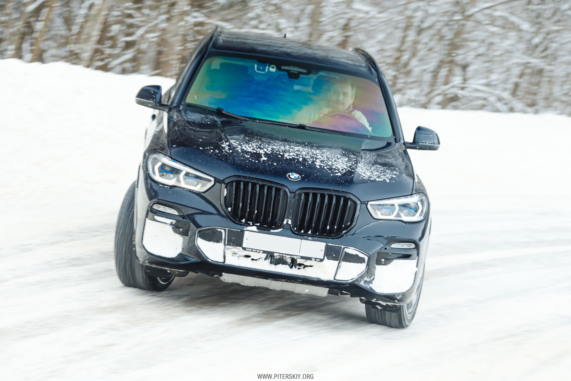

Про Х5

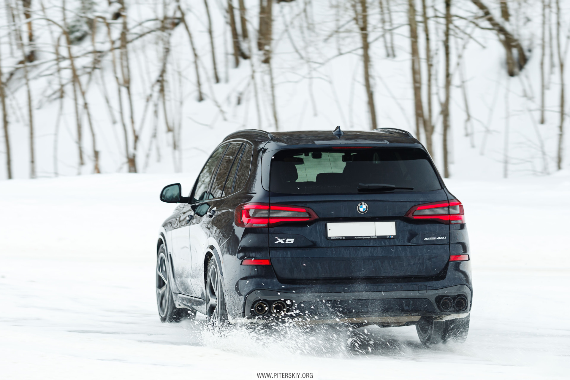

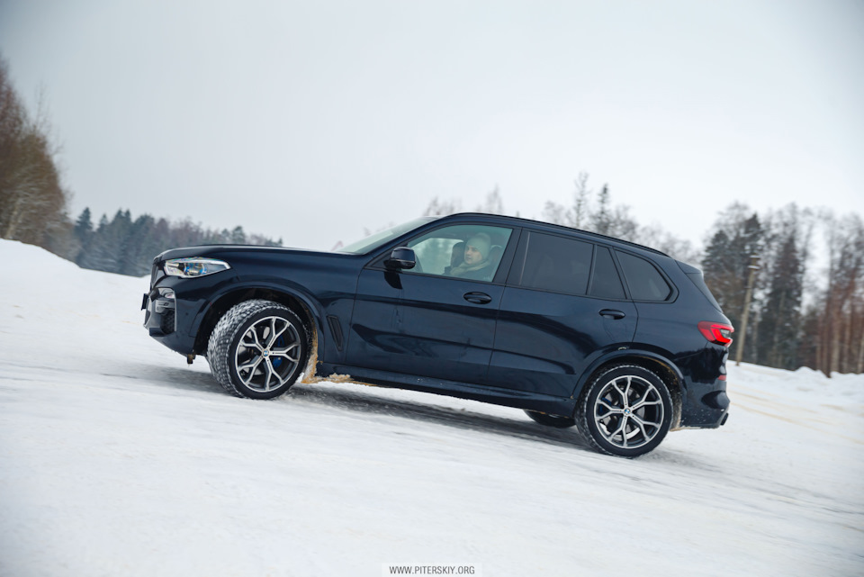

Очень интересно было понаблюдать за работой 3-литрового бензинового мотора В58 в условиях скольжения. Хоть мощность в заносе не играет значимой роли, все же мотор важен, особенно при включении DSC-off и Sport. Я и раньше был доволен 40i, а на автополигоне НАМИ мой ДВС показал себя мне во всей красе. Мотор В58 очень помогает аккуратно доставать Х5 из сложных заносов и точно поддерживать скольжение задней оси на длинных дугах. Идеальный движок для зимы, очень эластичный, без дизельных толчков и турбоям. Электричка, наверное, еще лучше…
Немного по-новому почувствовал работу пневмо-подвески и полного привода X5 G05.
Пневма в нижнем положении зарекомендовала себя идеально – кренов и раскачки почти нет. Может, электромеханические стабилизаторы хорошо отработали, но, на мой взгляд, их вклад не очень большой, скорее, в целом настройка X5 G05 прекрасна (сравниваю с X5 F15).
Об особенностях xDrive я уже писал и именно эти покатушки показали мне, как интересно синхронизирован с рулем привод при отключении стабилизации – момент на передних колесах тянет ровно на столько, на сколько есть зацеп, а сама машина очень хорошо едет туда, куда направлен руль. Т.е. привод xDrive, похоже, предпочитает скользить задней осью, а передние колеса не перегружать, чтобы сохранять зацеп и оставлять водителю шанс вырулить куда надо. Это и хорошо, и плохо. Как писал выше, перекрут или недокрут руля для xDrive, оказывается, довольно критичен (иногда катастрофичен).
Интересно было узнать, что центр тяжести (и ось вращения) в Х5 может «плавать» вперед-назад почти на метр – из подлокотника на торпеду и на задние сиденья. Соответственно, 80% веса машины, с одной оси на другую может «перетекать» почти мгновенно. Значит, например, что заносом можно управлять не только педалью газа, но и педалью тормоза. Один раз мне показали, как это работает при объезде препятствия на скорости. Повторять не стал, страшновато.
Не удалось понять, на сколько нужны для нормального зимнего дрифта блокировки на задней оси. Похоже, что не нужны. У меня нет заднего дифференциала М-спорт, функцию самоблока выполняют тормоза, а они работают чуть медленнее фрикционных дисков в блокировке. Также не понял, как ведет себя интегралка (подруливание задней оси) при отключении стабилизации. Есть подозрение, что она больше вредит, усиливая занос и хлыст. Спросить у инструкторов забыл. В следующий раз.

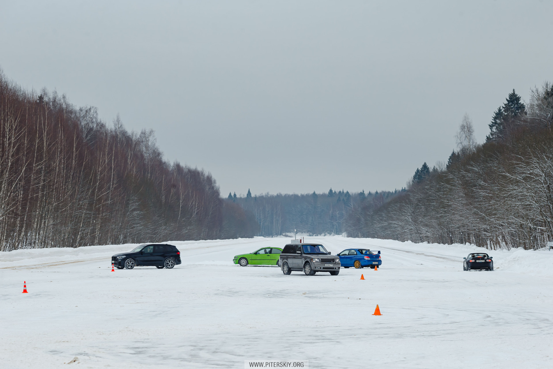

Про другие машины
За оба дня удалось понаблюдать за другими машинами, приехавшими на курс, и послушать их оценки инструкторов. Вокруг меня катались: Range Rover III, Mazda MX-5 (кабриолет), BMW E46 compact, Subaru Impreza WRX STi, Porsche Macan GTS, BMW 540d G30 универсал, BMW Х5 E53, BMW Х5 G05 m50d, Cadillac CTS.

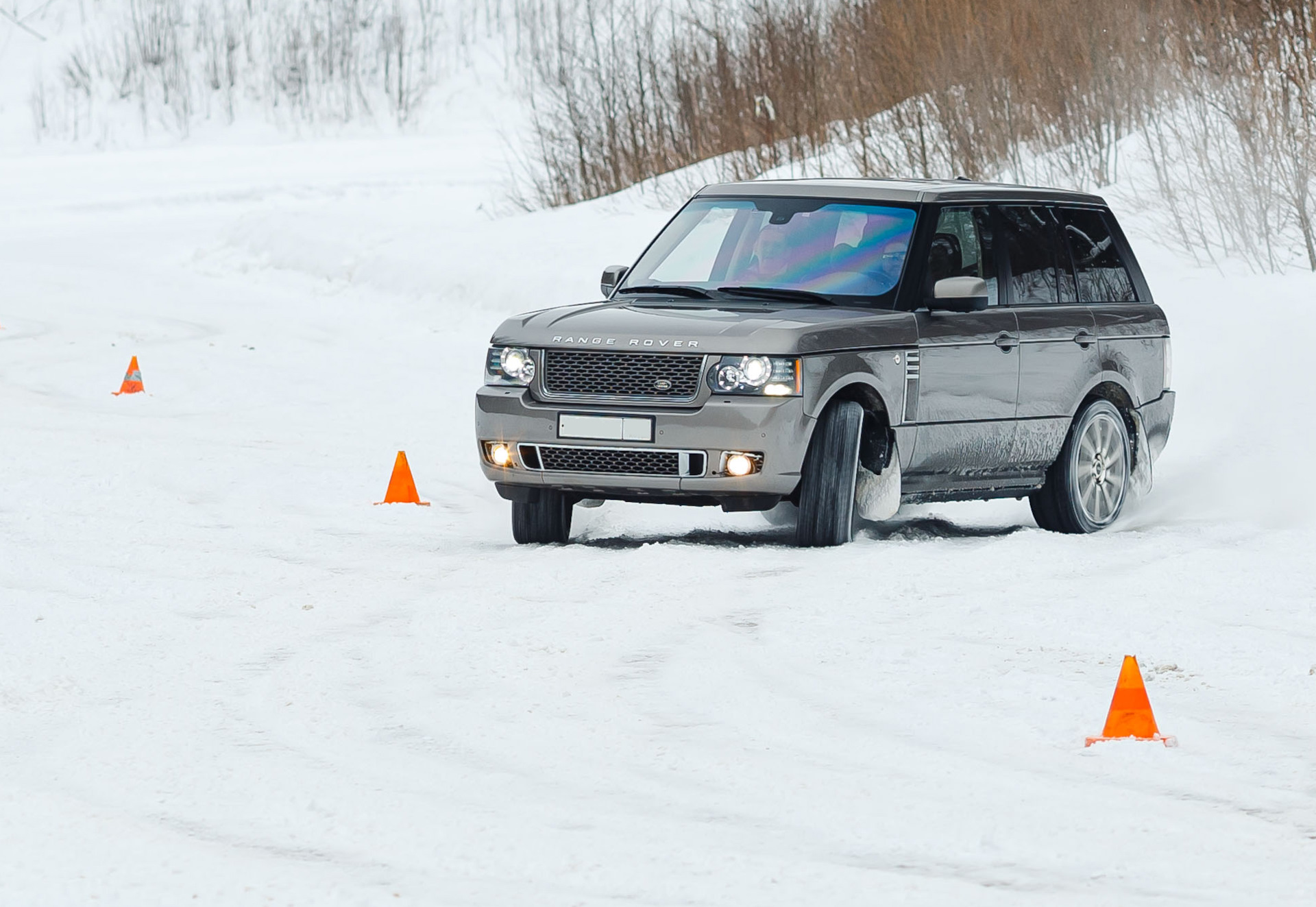

Range Rover III
3-тонный «танк» оказался вполне резвым и не таким уж неповоротливым… Но сугробы все же оставили глубокие следы на его обоих бамперах.
В кабриолете, оказывается, не так уж холодно кататься зимой без крыши. Весело было и инструкторам — несколько раз доставать эту сверхподвижную малышку из сугробов.

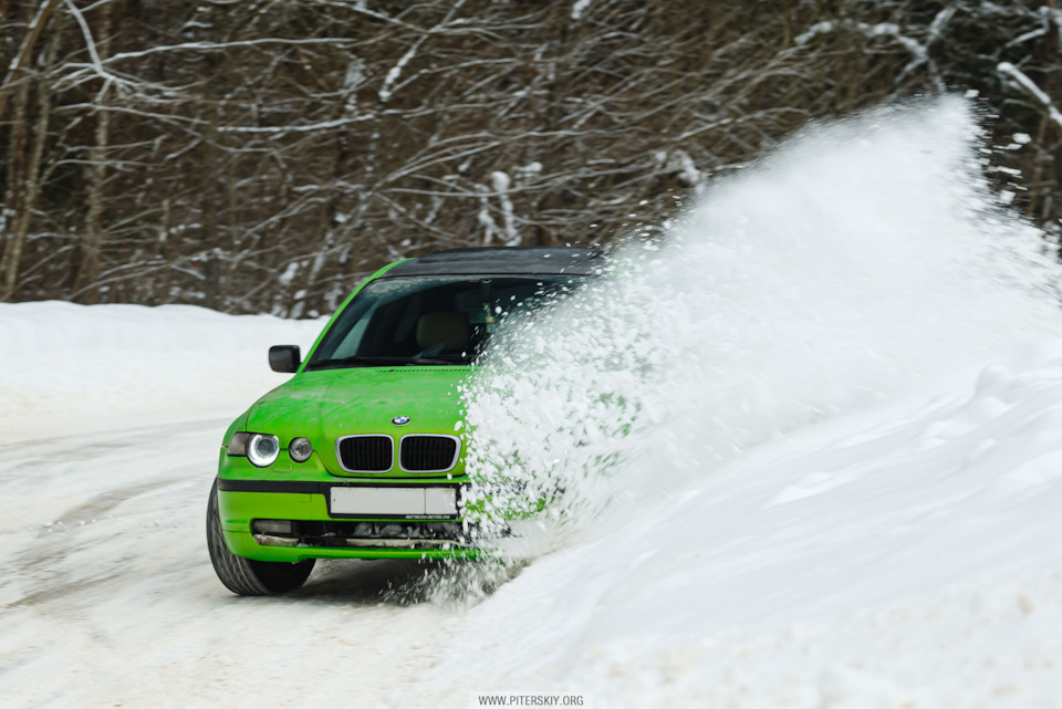

BMW E46 compact
20-летний компакт с пробегом под 200 тыс. км. еще ого-го как может отжечь… Задний привод олд-скул оказался довольно надежным.
Этот «вездеход» на снегу показал себя идеально, хотя может тут немалая заслуга водителя, за плечами которого было несколько гонок на треках.
Porsche Macan GTS
Да, на ВАГе в семье Фердинанда Порше всегда умели делать красивые и комфортные автомобили. А этот Q5 младший брат Каена еще и очень юркий и стабильный на дуге скольжения.

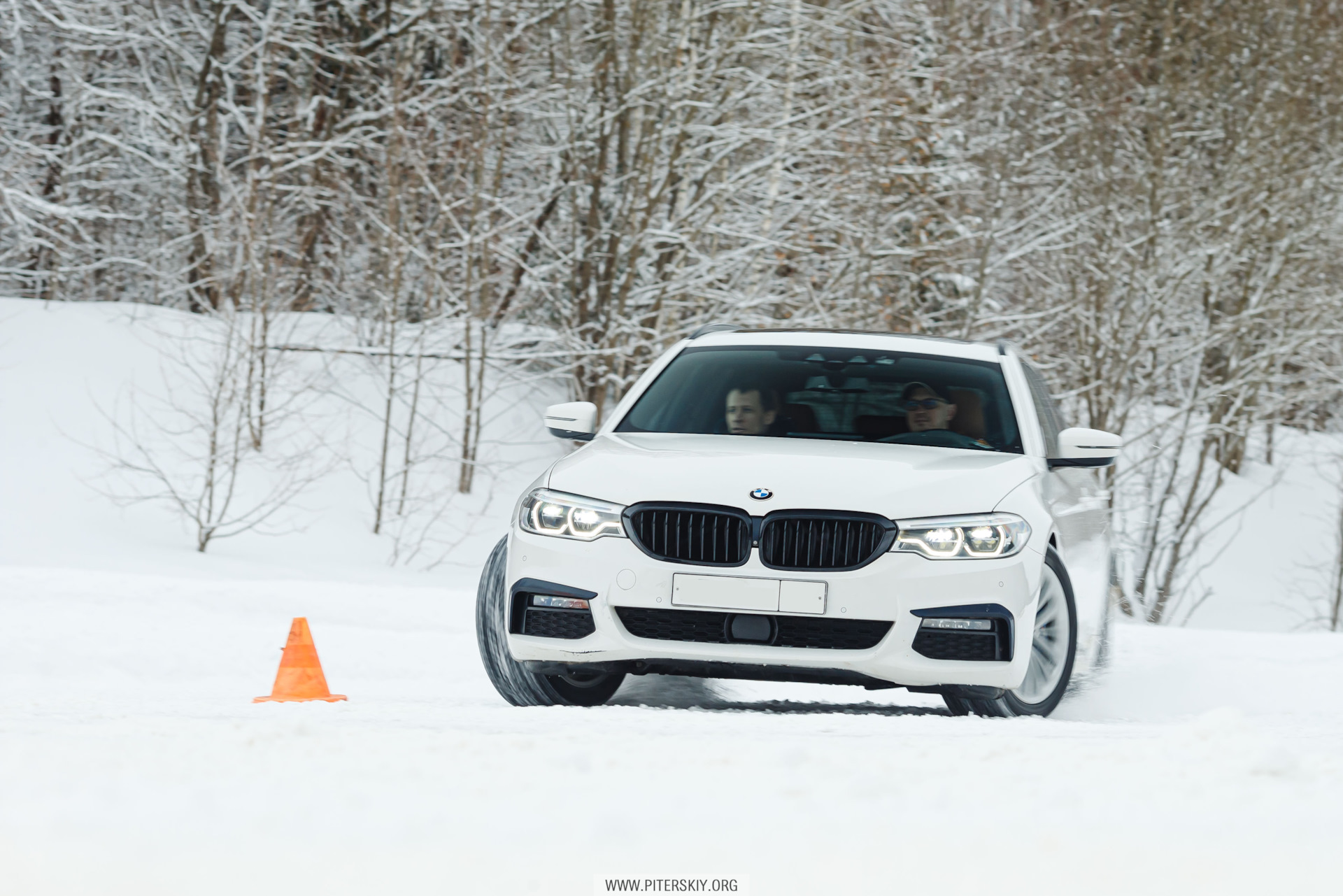

Белокурый немец произвел хорошее впечатление за счет неожиданно быстрого «недизельного» отклика на газ и «стабилизирующего» характера задней оси (спасибо кузову универсала).

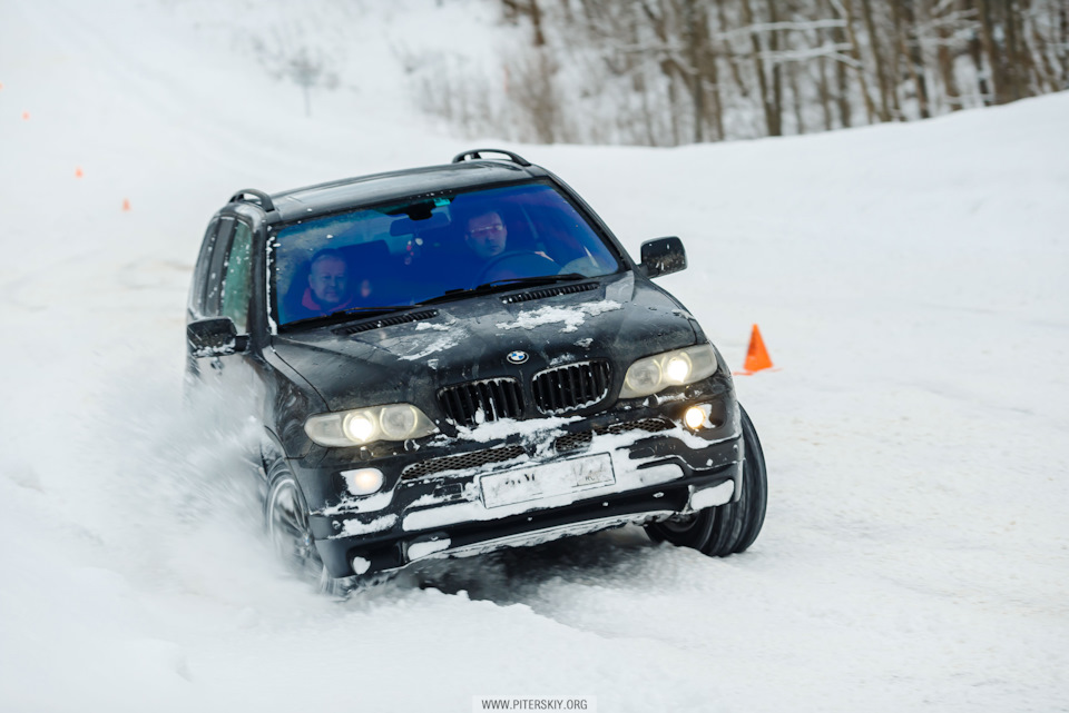

BMW Х5 E53
Икс-дед мог бы вообще ничего не показывать, кроме пробега под 500 тыс. км. Ехал вполне достойно на фоне своих правнуков G05
BMW Х5 G05 m50d
Мой братец М-дизель с четырьмя турбинами демонстрировал неожиданно большой турболаг. Для зимнего дрифта его характер не очень подходит.
Cadillac CTS
Как? Как этот автомобиль с его немаленькими габаритами и «запаздывающим» рулем (как его охарактеризовал инструктор) может так красиво и надежно дрифтить.
