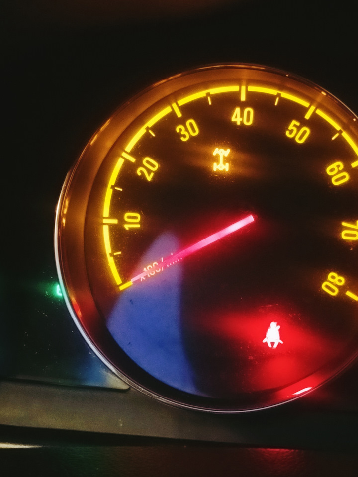

Загорелся значок полного привода, по скану ошибок не даёт, однако полный привод не подключается. Было ранее так несколько раз, но после поездки все исчезало, а тут что-то затянулось, куда копать может кто сталкивался?

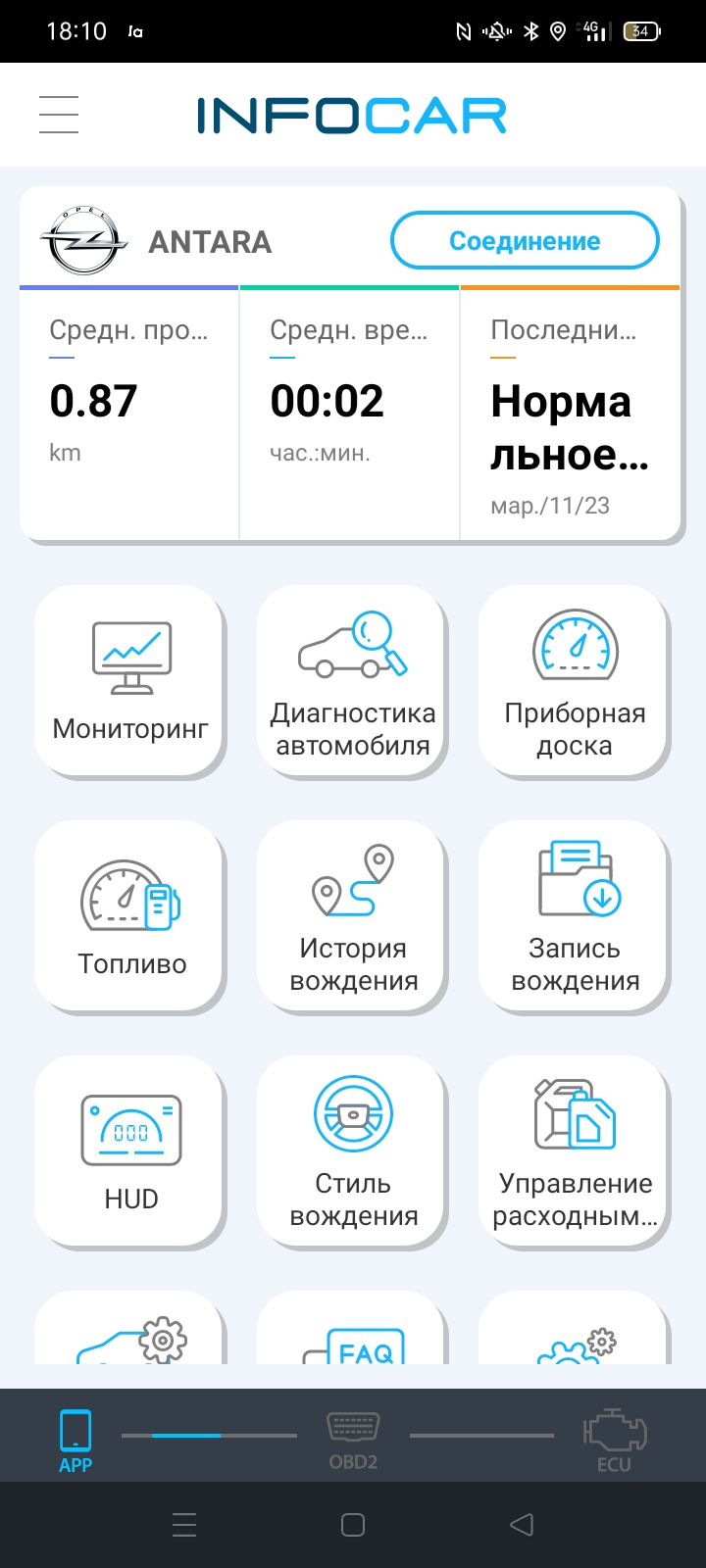

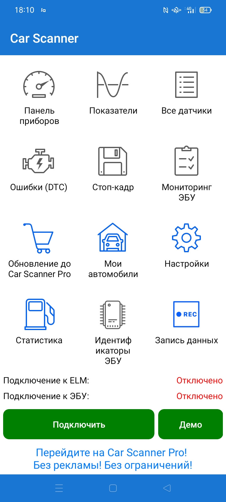

Ура победа))) ввиду невозможности отсканировать с помощью ЕЛМ-327 данную проблему имеющейся программами, было принято решение попробовать обнулить мозги, сняв клемму с АКБ, "как говорится решение парой на самом видном месте, однако данный способ не рассматривал т.к. ранее все само собой разрешалось" и все заработало. Но обязательно нужно будет в ближайшее время, сделать ревизию полного привода и проводов, возможно куда попадает влага, обязательно постараюсь все выложить, т.к. хоть и проблема распространённая но решение однозначного нет. Да и сальники приводов в редукторе требуется обновления, все лето было сухо, а зимой вновь все мокрое, возможно сальник задубел. Кто какой сальник может посоветовать, сам думаю поставить Тойотовские, кто что скажет?
А вообще по какому приципу включается полный привод? Ну точнее как работает муфта?
какой прогой сканишь?

пробуй shevrosysfree. она должна видеть блок абс
Посмотрю спасибо
Странно конечно, что нет ошибок и не горит "чек".

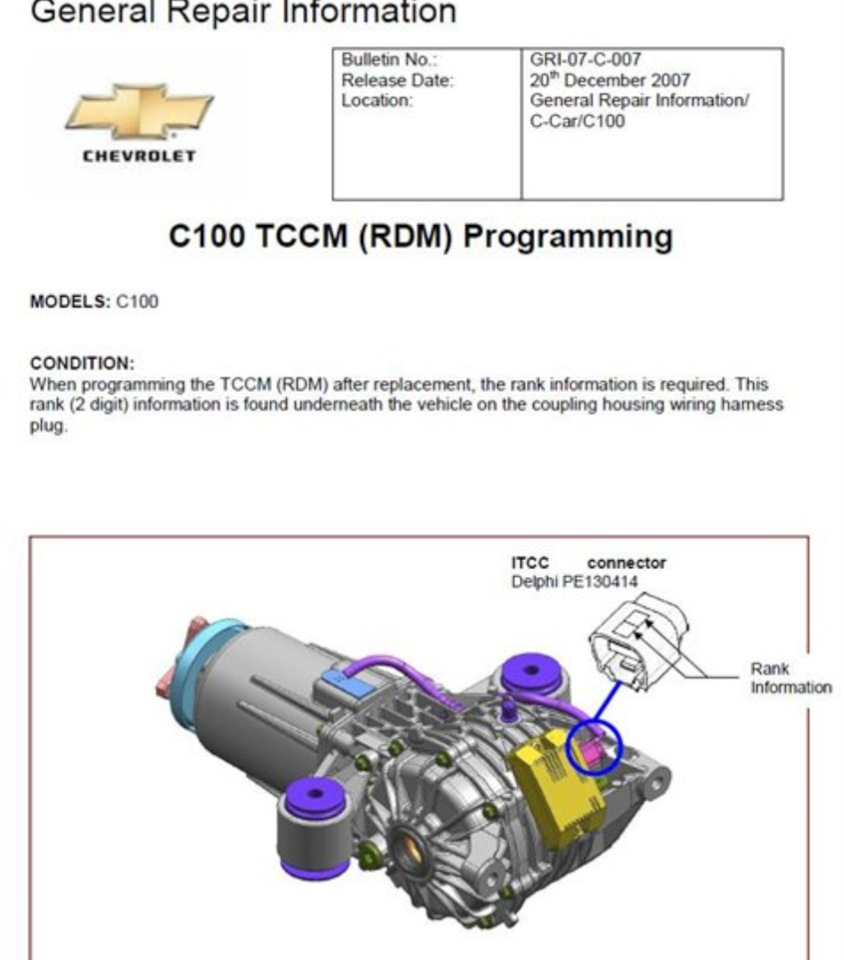

По лужам, по "каше" не ездил случайно, а потом мороз?.. В любом случае надо посмотреть фишку на модуль редуктора(фото). И проводку к нему, что по правой арке заднего колеса…
Не не странно. Я сталкнулся с таким и сам первый раз не понял. Есть три сканера елм-327 и все куплены с одного сайта у одного продавца версия адаптера 1.5 но только 2 из трёх показывают полную картину по ошибкам в блоках. Ещё был куплен у другого продавца сканер и якобы тоже V1.5 и нифига кроме двигателя не видит. Герлянда горит, а ошибок нет. У меня просто на работе ещё 2 Каптивы кроме моей и так сказать есть на чём проводить эксперименты. Вот парни накупили этих сканеров а больше половины толком то и не работают. У меня давно купленный работает исключительно и если что Оп-Ком в помощь и поэтому говорить что нет ошибок но что то не работает я бы не стал;)
Ну, даже, если не видит ошибок, — то почему не горит "чек" в этом случае? Вот в чём вопрос…
Я почему написал о лужах, — у меня нет-нет да бывает такое… Исключительно зимой. Загорается "полный ", но у меня в связке с "чеком", когда погоняю по лужам, кашам, сугробам, и поставлю… И мороз… Возможно лёд где-то расширяясь размыкает что-то… Летом нет такого!
Так вот в ошибке прописана инфа, что это что-то с полным приводом, — точно не помню цифры и описание…
Вот, что именно мне странно 😐🤷🏻♂️

Ну своего рода чек, просто не понимаю как его прочитать с помощью елм327
Эта пиктограмма не про полный привод. Это про положение руля и колёс.
Это про именно привод)
У меня снят кардан. И после длительной пробуксовки заморгал полный привод. Снят у меня потому что нужно менять редуктор. Возможно что то с включением полного привода
