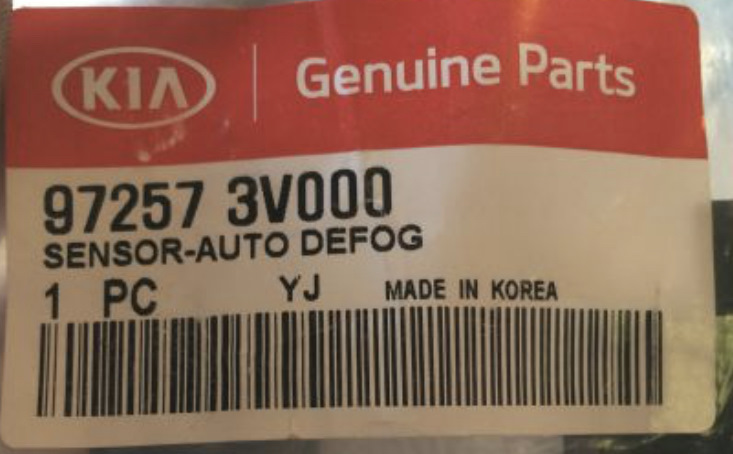

Коллеги, мой сид потеет, аки черт.
Начал изучать тему, оказывается в моей машине должна быть система авто распотевания стекол.
Сделал диагностику климата, ошибка 24.
Гугл гласит, что ошибка 24 это
КЗ цепи датчика автоматического обогревателя стекла.
Я так понял, что конец датчику, который приклеен на лобовое? Если да, то есть у кого-нибудь его партномер?
И, как его менять? Просто отклеить от стекла и приклеить новый?
Комментарии 5
Это обрыв цепи датчика запотевания. Когда меняли стекло — неаккуратно его сняли.
Я покупал тут: www.avito.ru/moskva/zapch…k_zapotevaniya_1955193128
Снимаешь старый. Виталий продает НОВЫЕ датчики. Они с клеевым слоем. Т.е. задача — просто приклеить новый и присоединить разъем.
Спасибо 😊
Вроде б/у, но выглядел как новый. Новые я тоже глянул и забил, искал на вторичке
Я совместил с заменой стекла, просто приклеил на площадку и подключил разъем. Брал 02.2022 за 1300 на авито
Б/у? А то я нашел за 7000+₽
