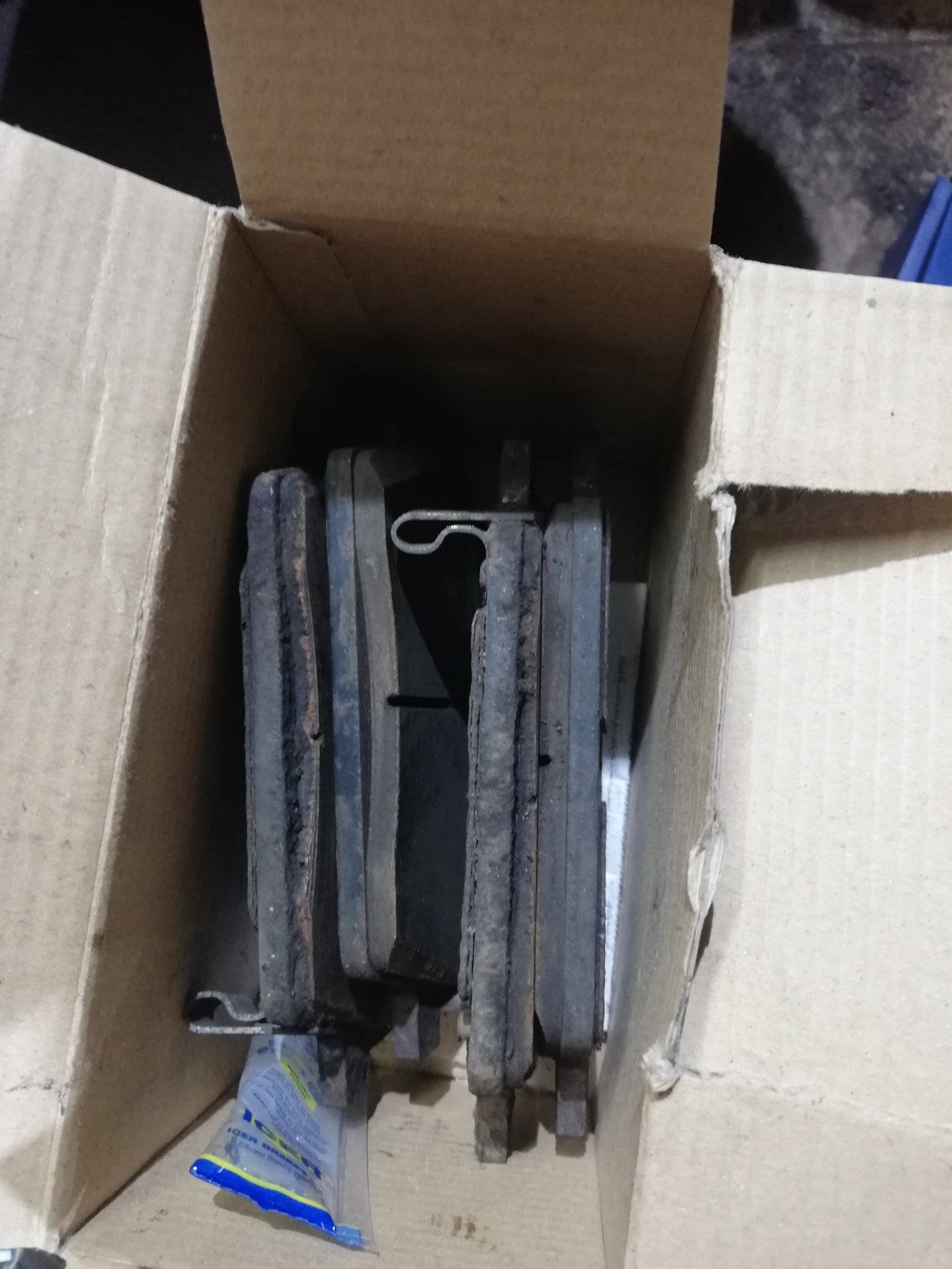

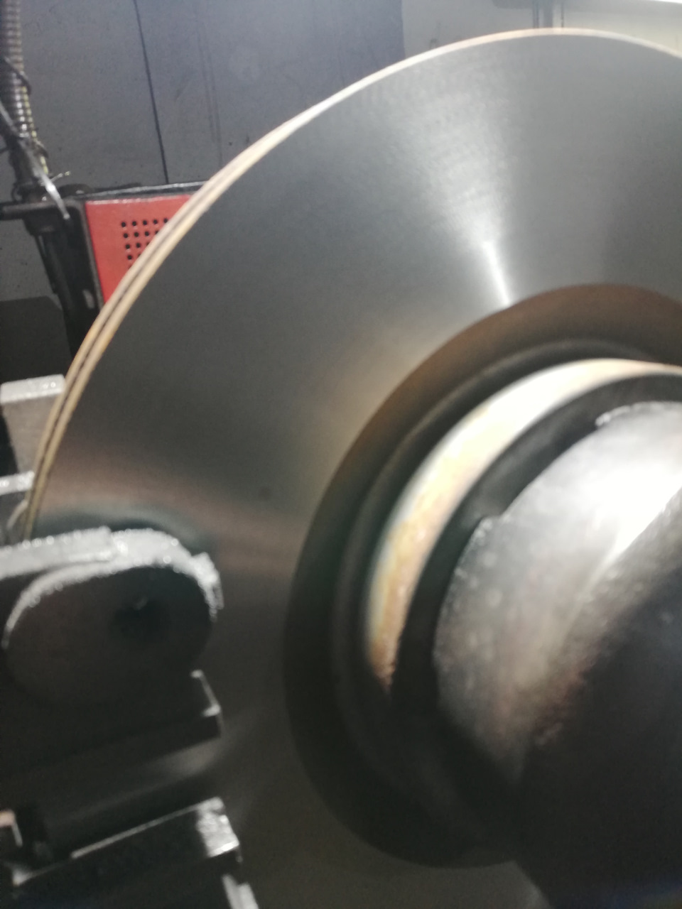

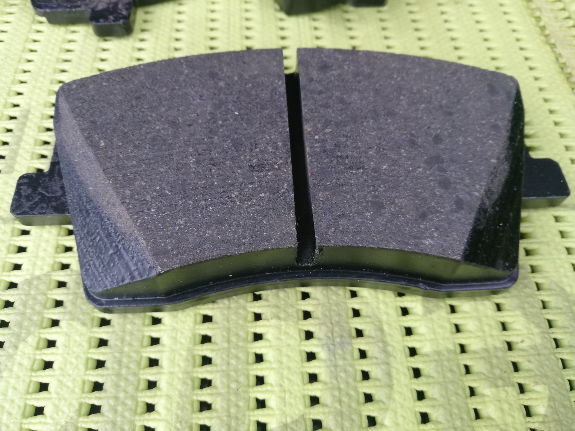

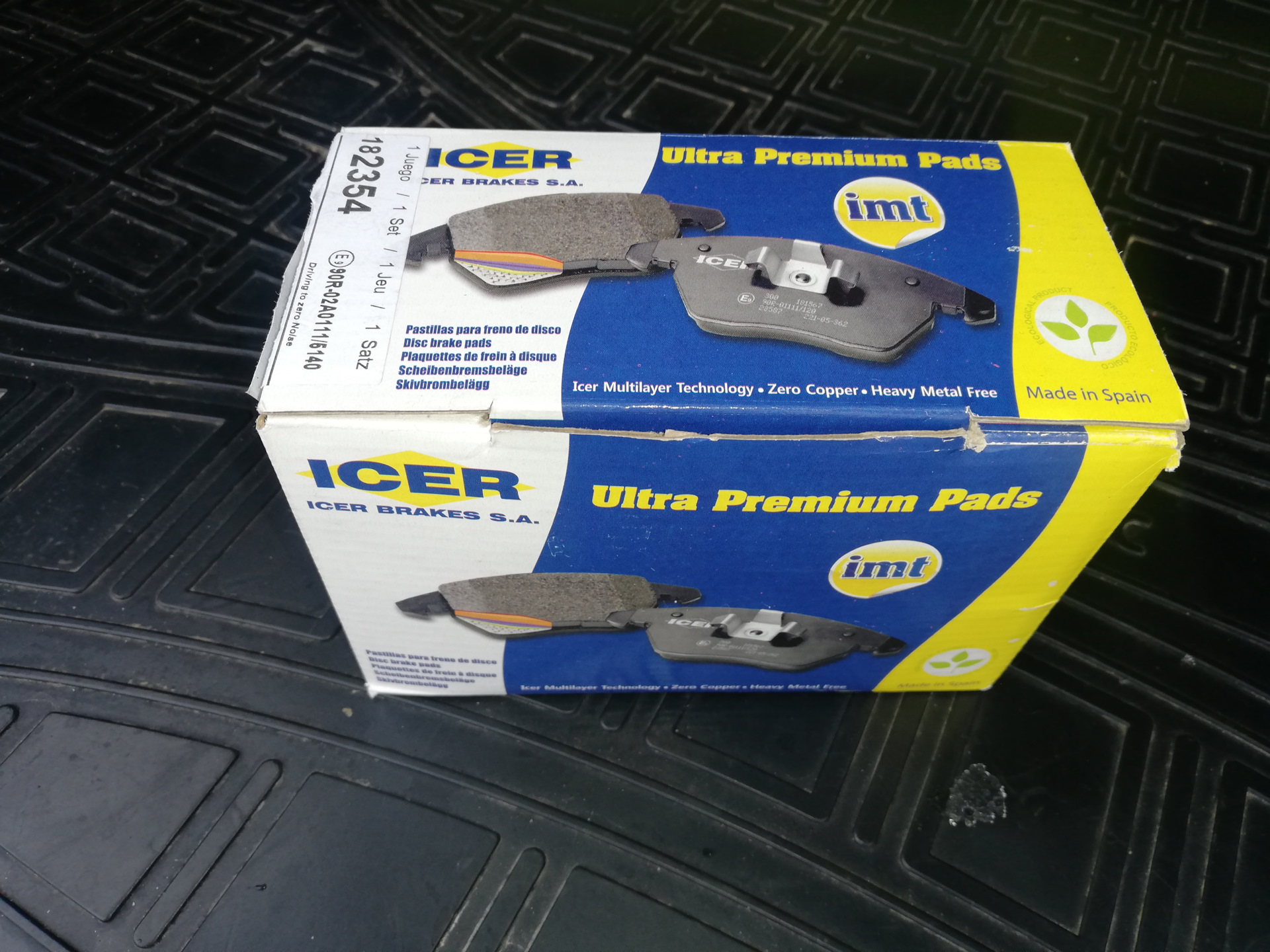

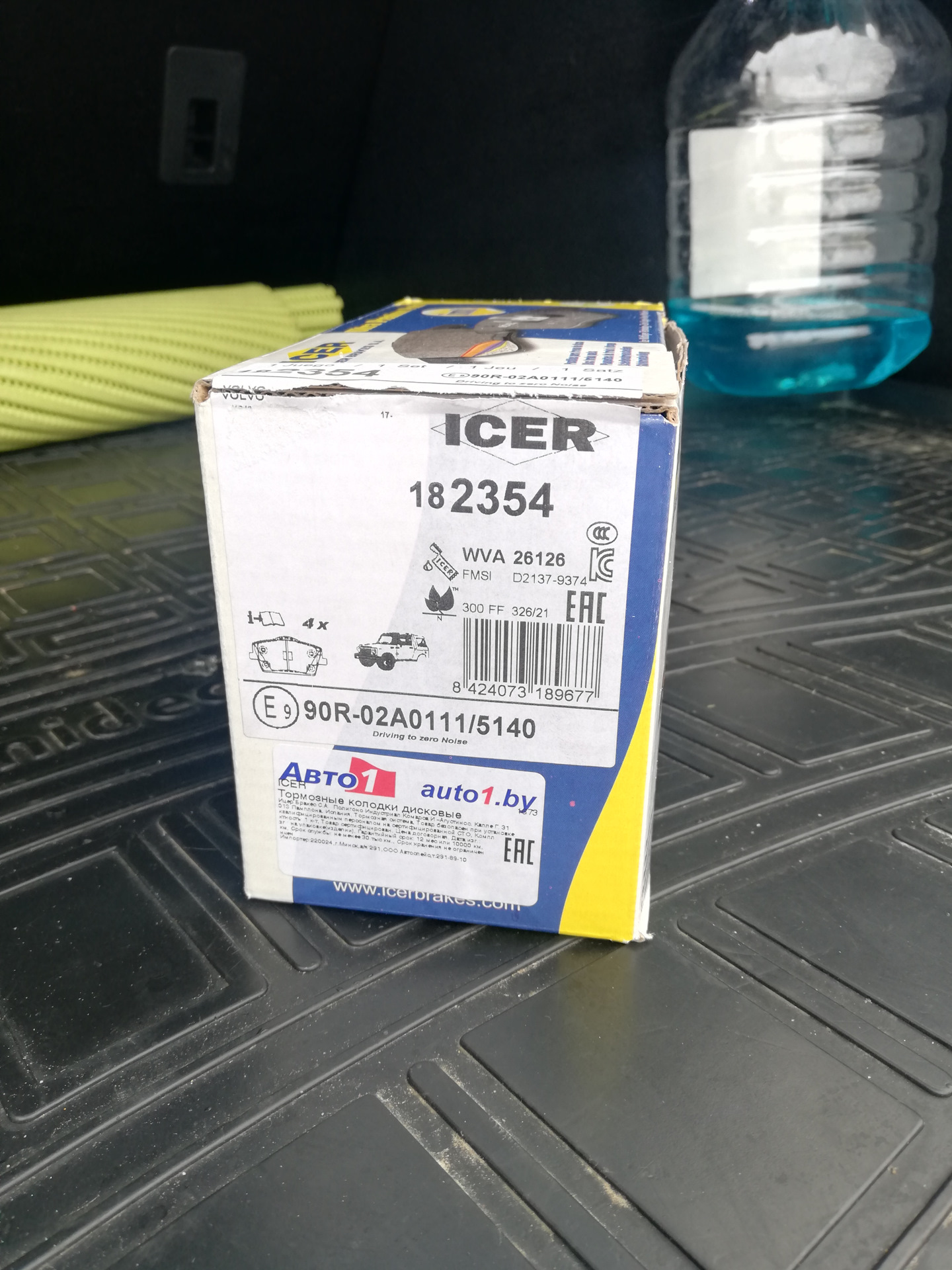

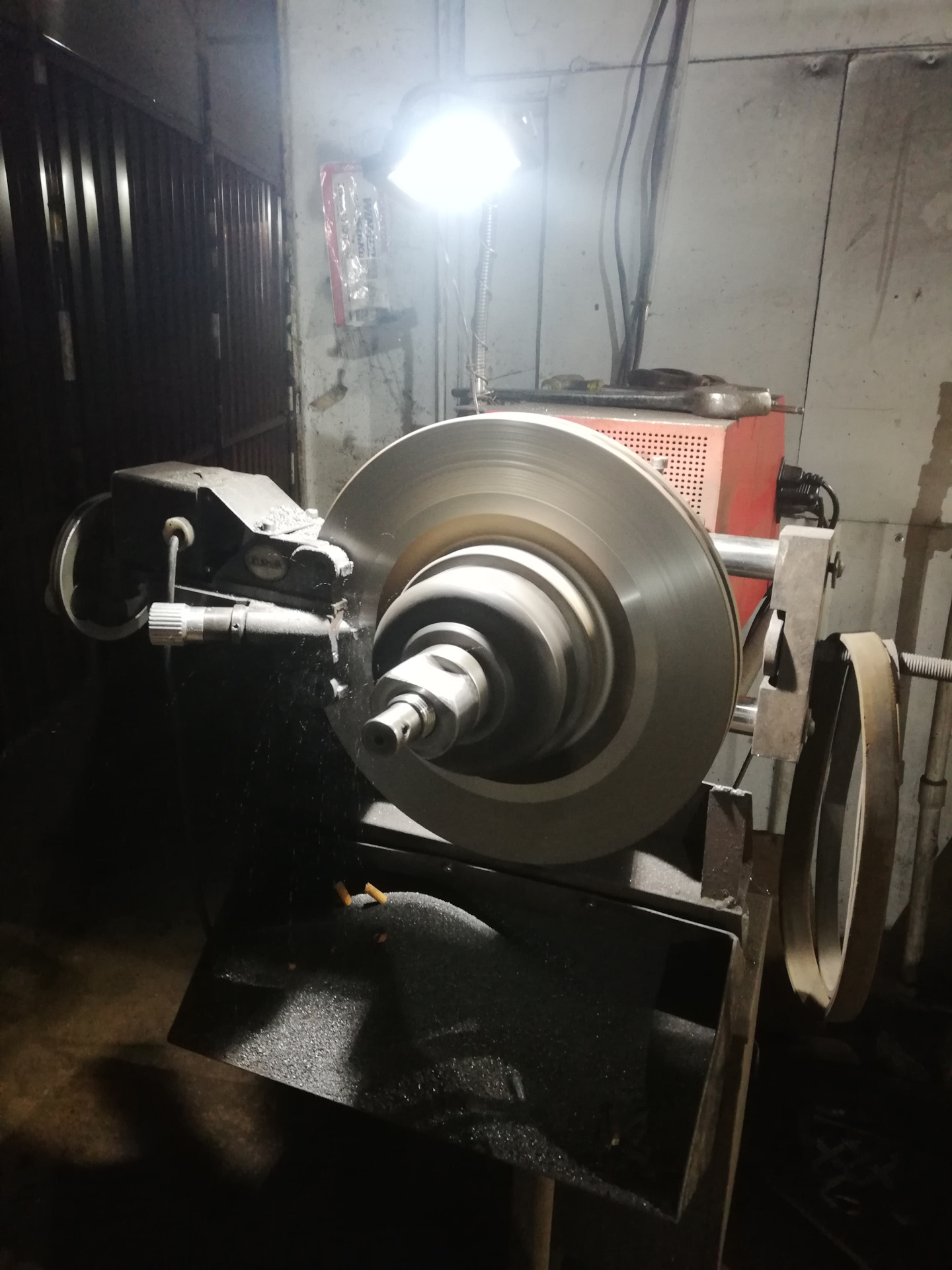

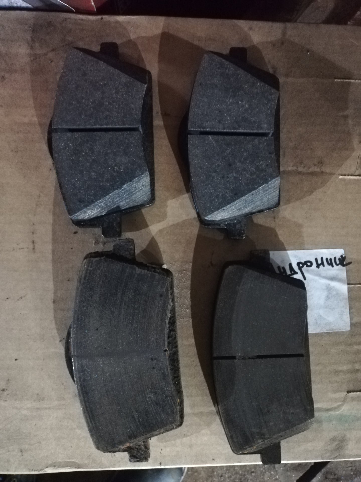

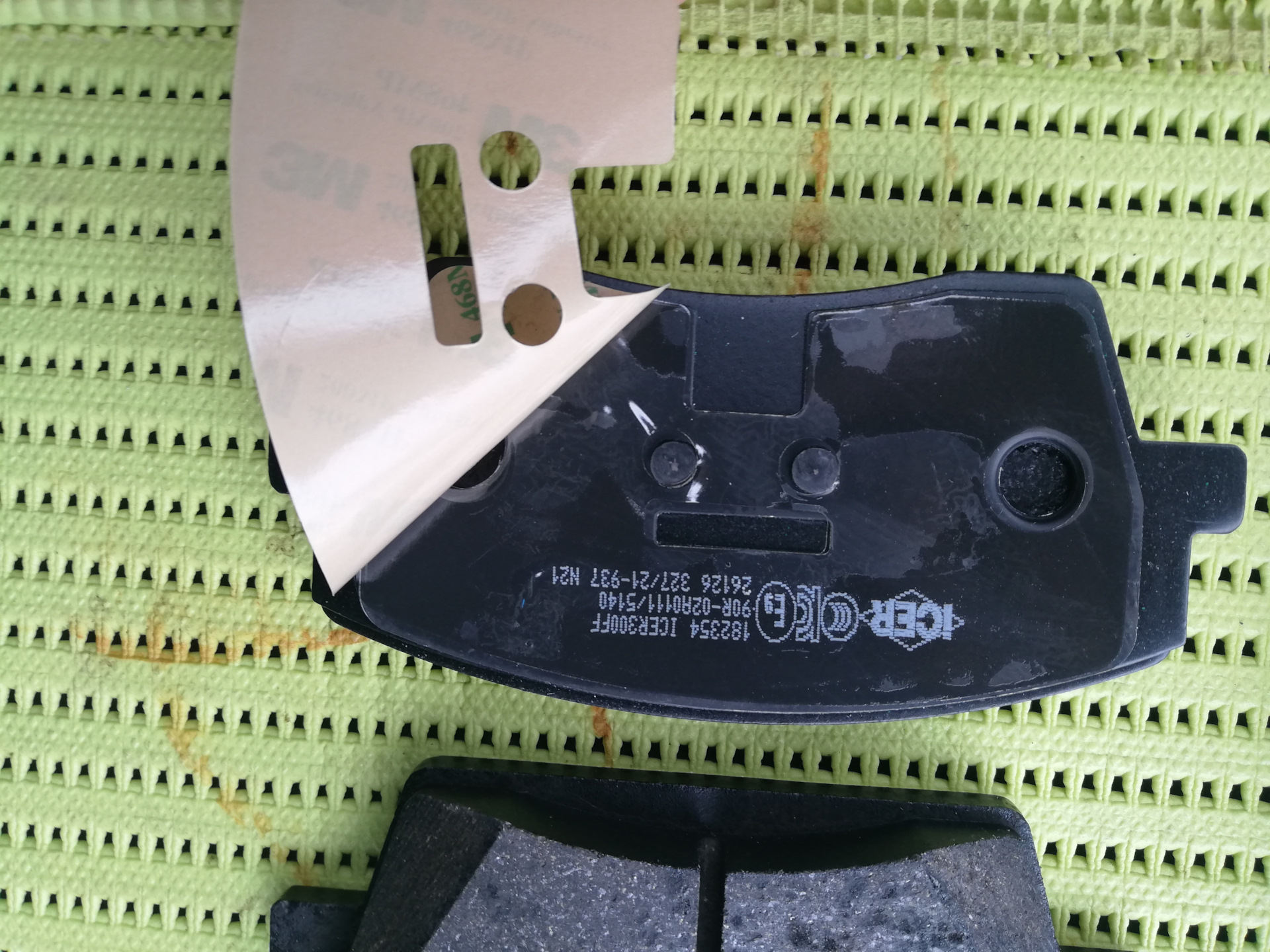

При прохождении большого ТО 4 выявили большой износ передних колодок. Цена китайского оригинала немножко шокировала — 450 белорусских рублей (170$). Решил поискать аналоги. Учитывая, что у нас платформа как у volvo xc40 с дисками R17, тормозной системой Sumimoto, выбор остановился на следующих производителях: Brembo P86031, ICER 182354, ZIMMERMANN 26126.185.2 volvo OE 31471407. Заказал zimmermann, но три поставщика отказали в поставке, Brembo не хочу, потому что был негативный опыт — скрипят и сделаны в китае как и оригинал volvo с высокой ценой. Из наличия были ICER по цене 95 бел рублей, производста Испании. Решил перед установкой проточить диски. Колодки ICER полностью соответствуют по размерам и конфигурации оригинальным колодкам. Имеют в комплекте пластины, смазку. На внешней стороне нанесено вибро — шумо покрытие с клеевой основой как у оригиналов. Встали чётко.

Айсен отличный выбор. Штатные колодки — дубовый не тормозящий мусор. Зато колесные диски чистенькие, это да
ICER хорошие колодки, за те деньги что их продают — вообще подарок. Я себе на Тигуан такие ставил, отлично себя показали.
на флагшип такие же номера колодок?
Думаю, что да.
профилактику тормозных механизмов похоже вы не делали! 100% но поменяли вы даже наверно рановато) можно было еще поездить!
Каждое ТО дилер по регламенту делает очистку и смазку направляющих суппорта. У меня на ней жена катает с ребенком и я лучше перестрахуюсь и поменяю до появления скрипа пластин минимального износа. Тем более любая вибрация не есть хорошо для узлов подвески и тормознрй системы.
эмм вы присутствуете при этом? вы уверены что там кто то что то делает? уверяю вас если профилактику делать, то колодки изнашиваются равномерно
