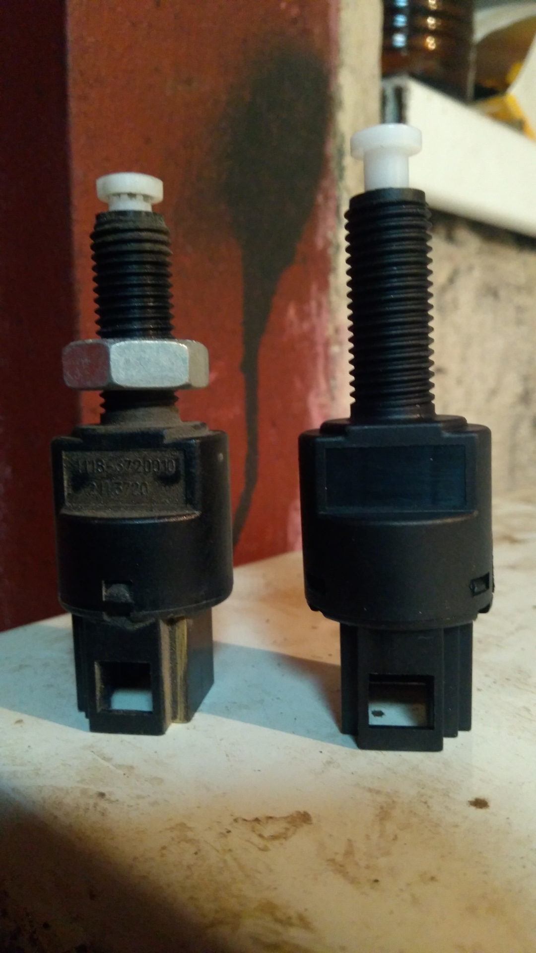

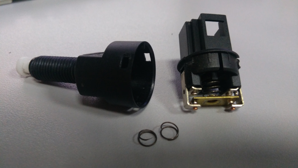

Но один раз ошибка, действительно, загорелась небезосновательно — датчик педали тормоза сдох на пробеге 48000 км. В подавляющем большинстве случаев ломается там пружинка.
Диагностируется это легко: находясь за рулем при выжатой педали тормоза, попробуйте нагнуться и найти этот датчик на ощупь, как нашли — попробуйте вытянуть его концевой выключатель дальше из корпуса, если не получилась — значит пружина его уже максимально вывела и с ней все хорошо, а если вытягивается дальше — значит пружинка сломалась.

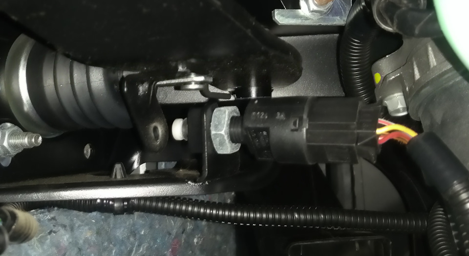

Заменить его не сложно. меняется из положения лежа на полу у водительского сиденья. Отсоединяется разъем проводки, откручивается контрящая гайка и выкручивается сам датчик. Ставится аналогично. При установке важно, чтобы при отпущенной педали оставался зазор примерно от 0,5 до 1,0 мм между белой грибообразной шляпкой концевого выключателя и черным корпусом датчика.
Иначе при резком отпускании педали тормоза концевик будет бить по корпусу датчика и рано или поздно что-то развалится. А сильно большой зазор может привести к неправильной работе датчика, что опять проявится в виде ошибки.
В тот раз был куплен ноунейм датчик в ближайшем магазине за 150 рублей (цена 2018 года).
На текущий момент (пробег 131100 км) этот ноунейм жив и здоров, пережив по ресурсу оригинальный заводской.
