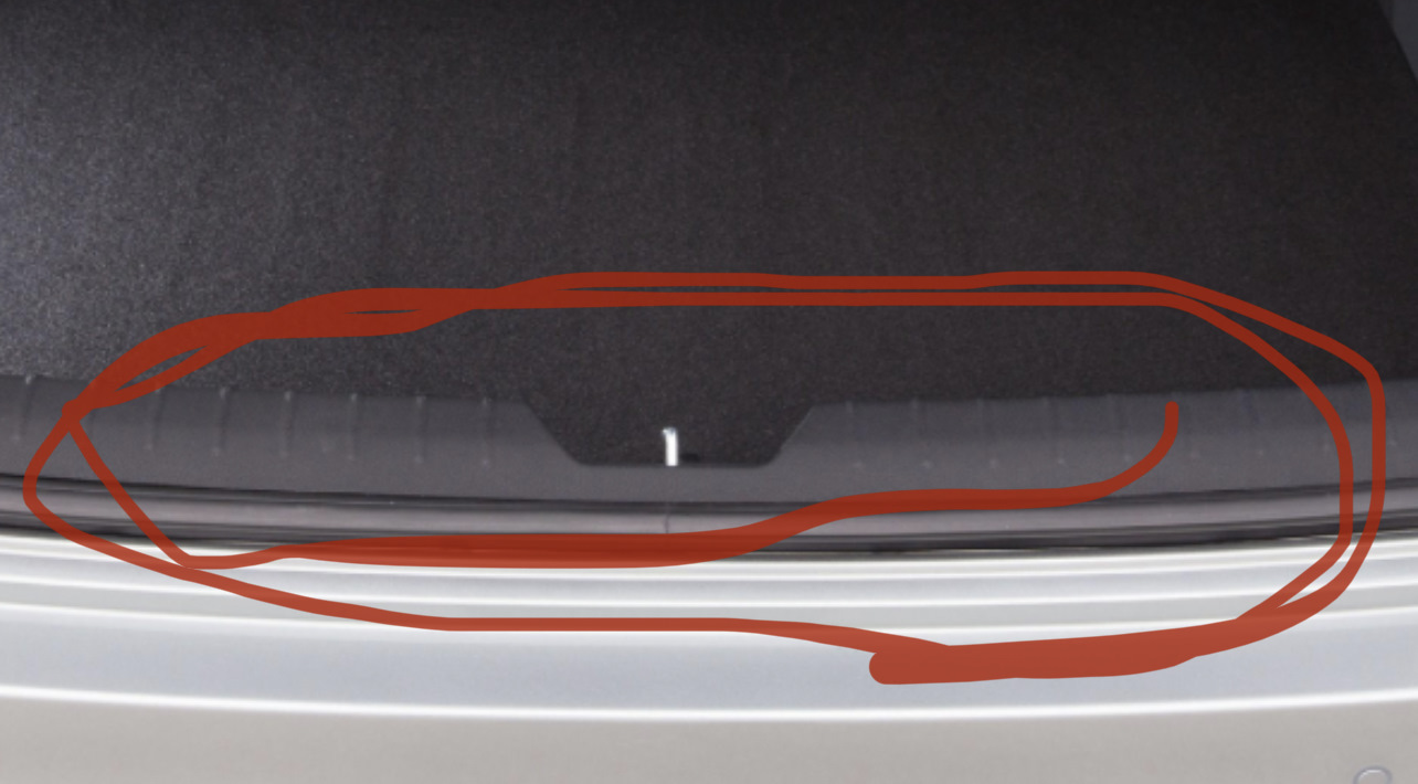

В багажнике снимаешь пластиковую защелку, под ней будет полок подключения BSD — отключаешь, и заново подключаешь, там две фишки. Ждешь, машина сама себя настроит. Или же подключаться к мозгам — и сносить эти ошибки, такое бывает, и редко, когда проблема в радарах.
Можно по подробней, где именно защелка ?
Открываешь багажник. Эта пластиковая деталь снимается не трудно. Отгибаешь коврик, выкручиваешь защелку, снимаешь — там идет провод. Он отвечает за парктроники и Бсд, отключаешь и заново подключаешь. Мне помогло.
Завтра попробую. Машина должна быть заведена/заглушена?
Я глушил, так как заведенная — она себя не проверит.
