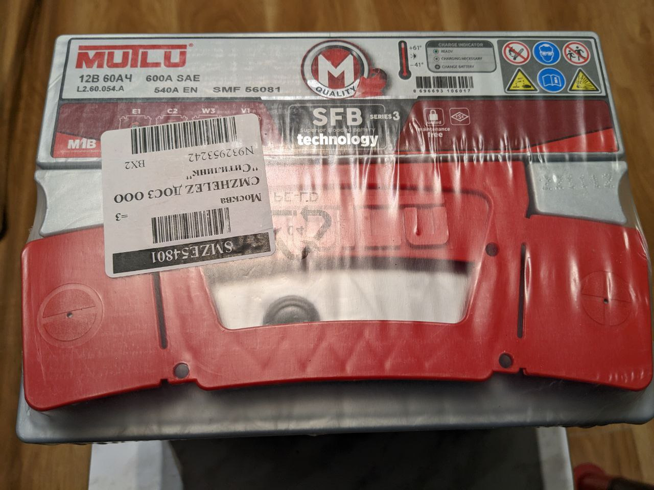

Решил заменить АКБ а машине, т.к. старый (5 лет) как-то неуверенно крутил иногда, уедет на дачу.
Подвернулся хороший вариант по супер-цене 4390р. в Ситилинке, гарантия 2 года.
MUTLU SFB 3 60Ач 540A артикул l2.60.054.a
Для обоснования покупки пересмотрел много материалов по технологии SFB-3, и по этой модели.
Советую общие обзоры:
habr.com/ru/company/ruvds/blog/566312/
habr.com/ru/company/ruvds/blog/574962/

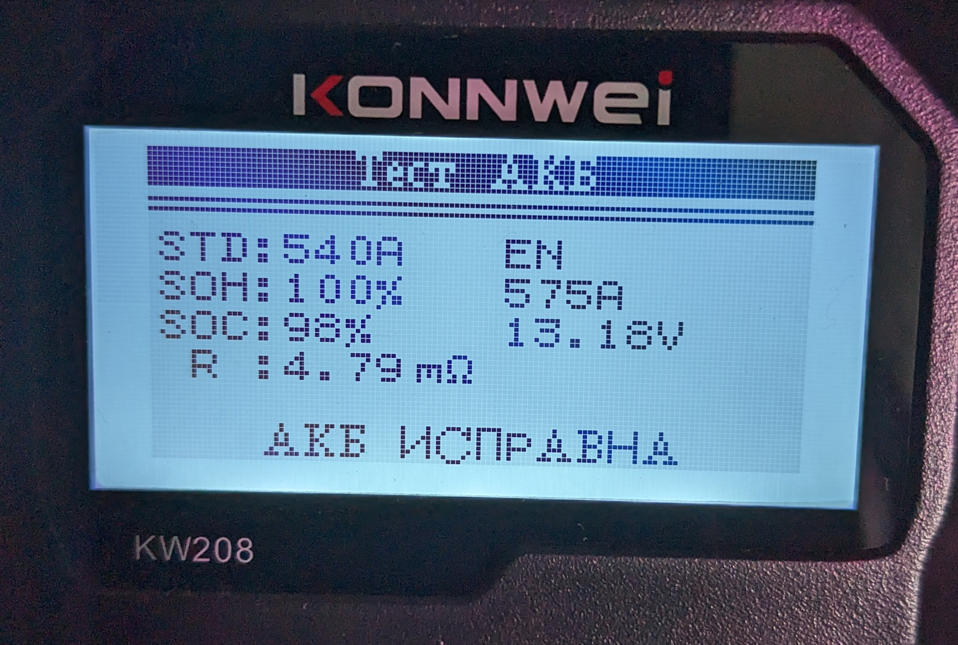

Дата производства: 221112 — 12.11.2022 года
Купил 12.03.2023 г., ровно 4 месяца.

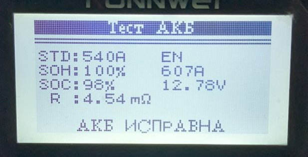

Замерил параметры при покупке, все в норме.
При комнатной температуре параметры улучшились:
Под нагрузочной вилкой 100А держал 10 сек., все это время показывало 11V.
Масса АКБ 15.5 кг.

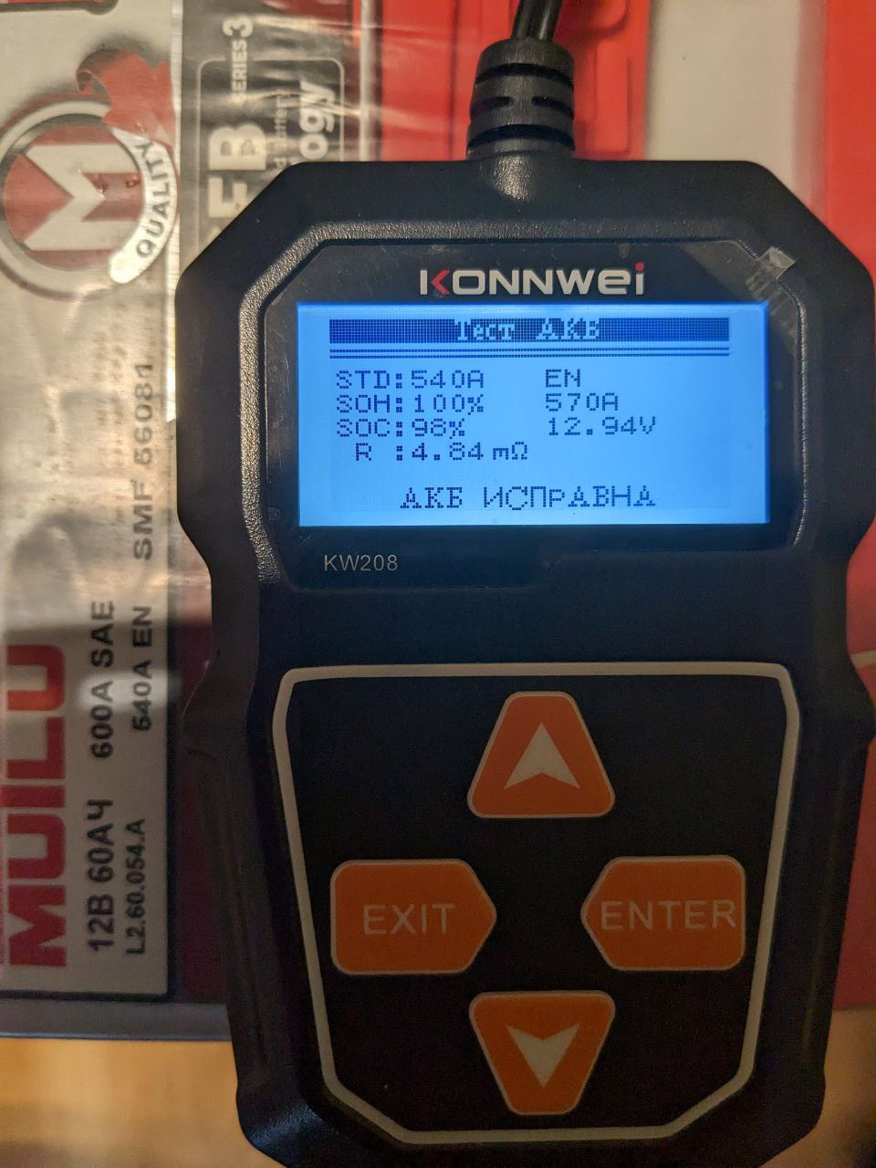

Следующим шагом будет зарядка лабораторным БП, т.к. он Ca/Ca (как и все необслуживаемые) и надо после основной зарядки пару часов дать примерно 16.2V на небольших токах.
P.S. Зарядил
1) Обычной зарядкой до 14.4V пока не перестала принимать ток, примерно 2-3 часа
2) На ночь примерно 11 часов напряжением 15.6V (в инструкции написано не превышать это напряжение) с ограничением тока 1.2A. Ток постепенно ограничивался батареей до 0.7-0.8 А.
3) Напряжением 16.2V 1.2А 45 минут. Ток не ограничивался батареей и напряжение на батарее тоже было 16.2V.
Дальше не стал, возможно зарядил не на 100%, а на 99 :)
Через 20 часов отстоя показатели тестера такие:

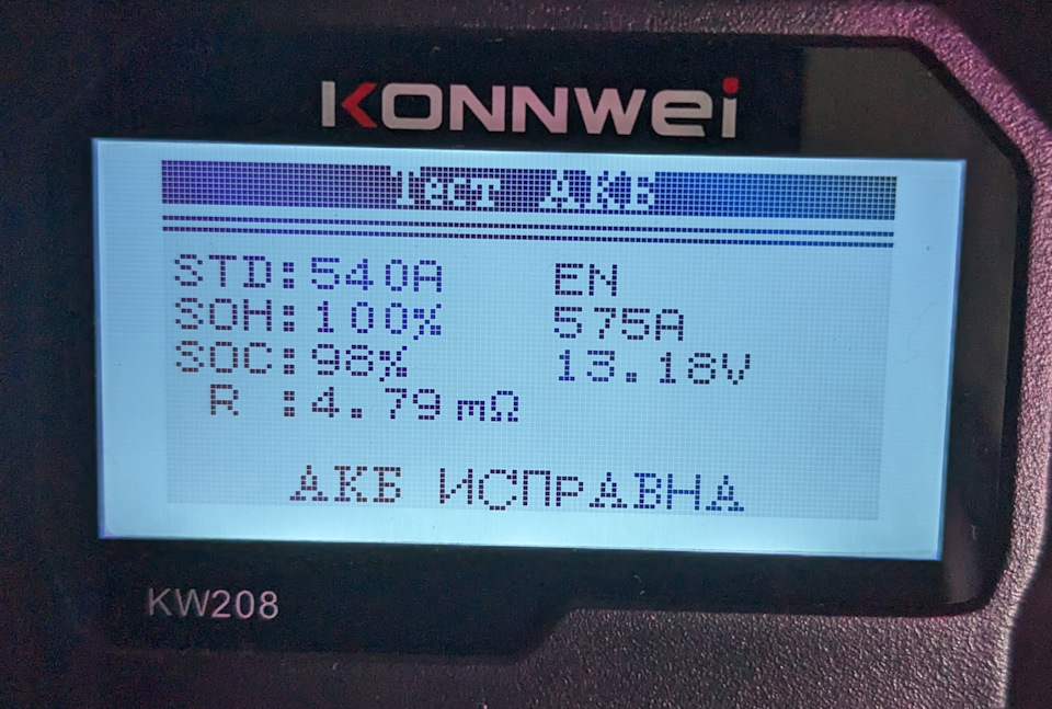

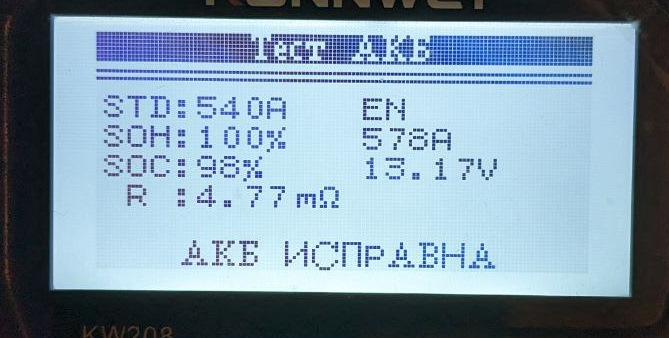

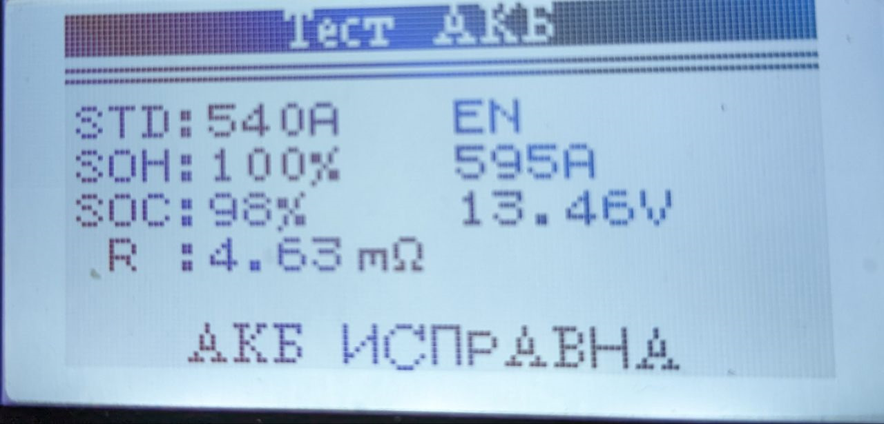

12.08.2024. сутки отстоя после поездки.
05.04.2024 пробег машины 152 тыс. км. Зарядил, несколько дней отстоя.
04.11.2023 сделал замер в гараже после зарядки 15.6V 1.5A (до 0.07А) и суток отстоя (на авто), температура в гараже +9.
Разрядил лампочкой от фары до 12.4V. Потом заряжал по инструкции 3А 15.6V пока ток не стабилизировался на 0.25А. Потом оставил часов 12 зарядку 16.2V 1.5A пока ток не перестал снржаться, где-то 0.7A. Через пару часов отстоя аот что получилось.

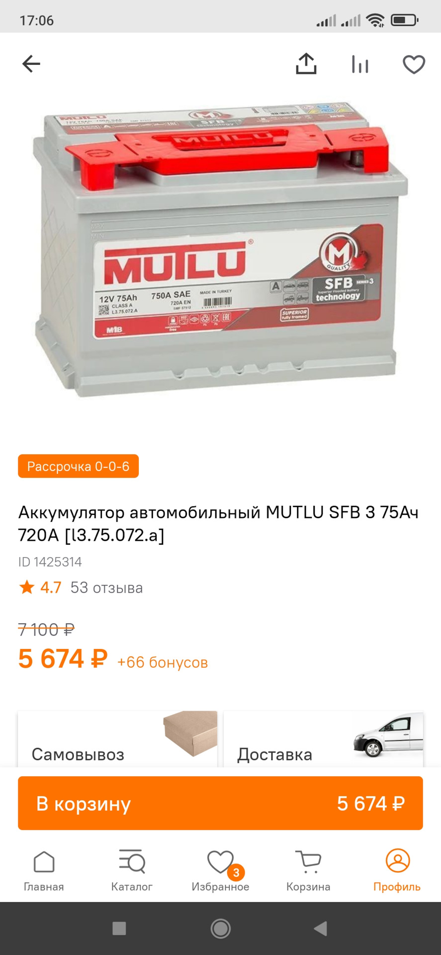

Мой на 200 руб ещё и подешевел, по сравнению с тем, что я купил
