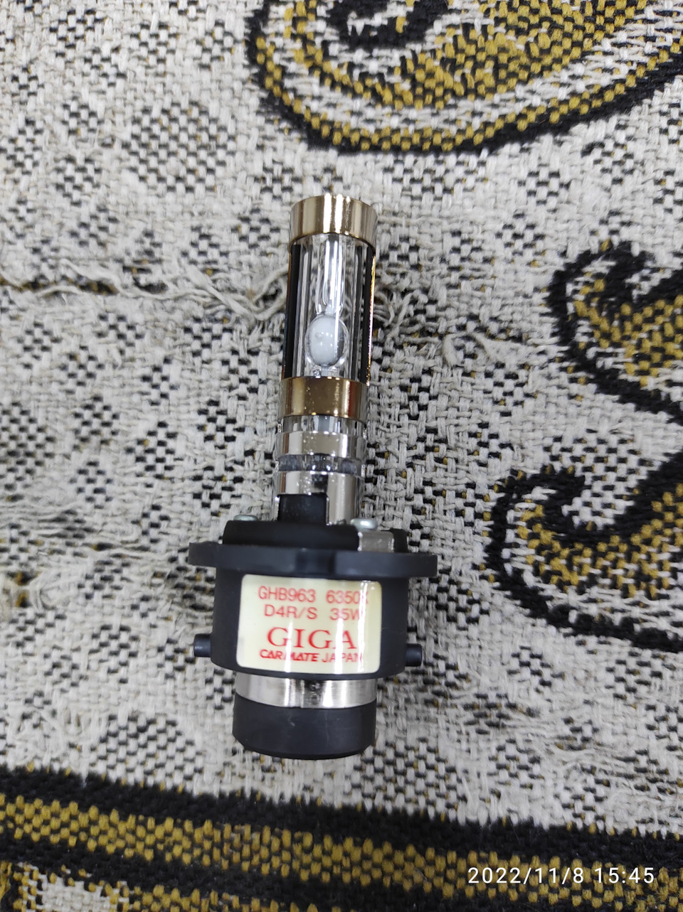

Поставил, в части 2 описано, Xenite, и что в итоге, мне снова не повезло, но еще быстрее чем с Дихелем.
Одна лампа не стала гореть в первый же день, то есть запуск через раз, один раз не горела, один раз была синей.

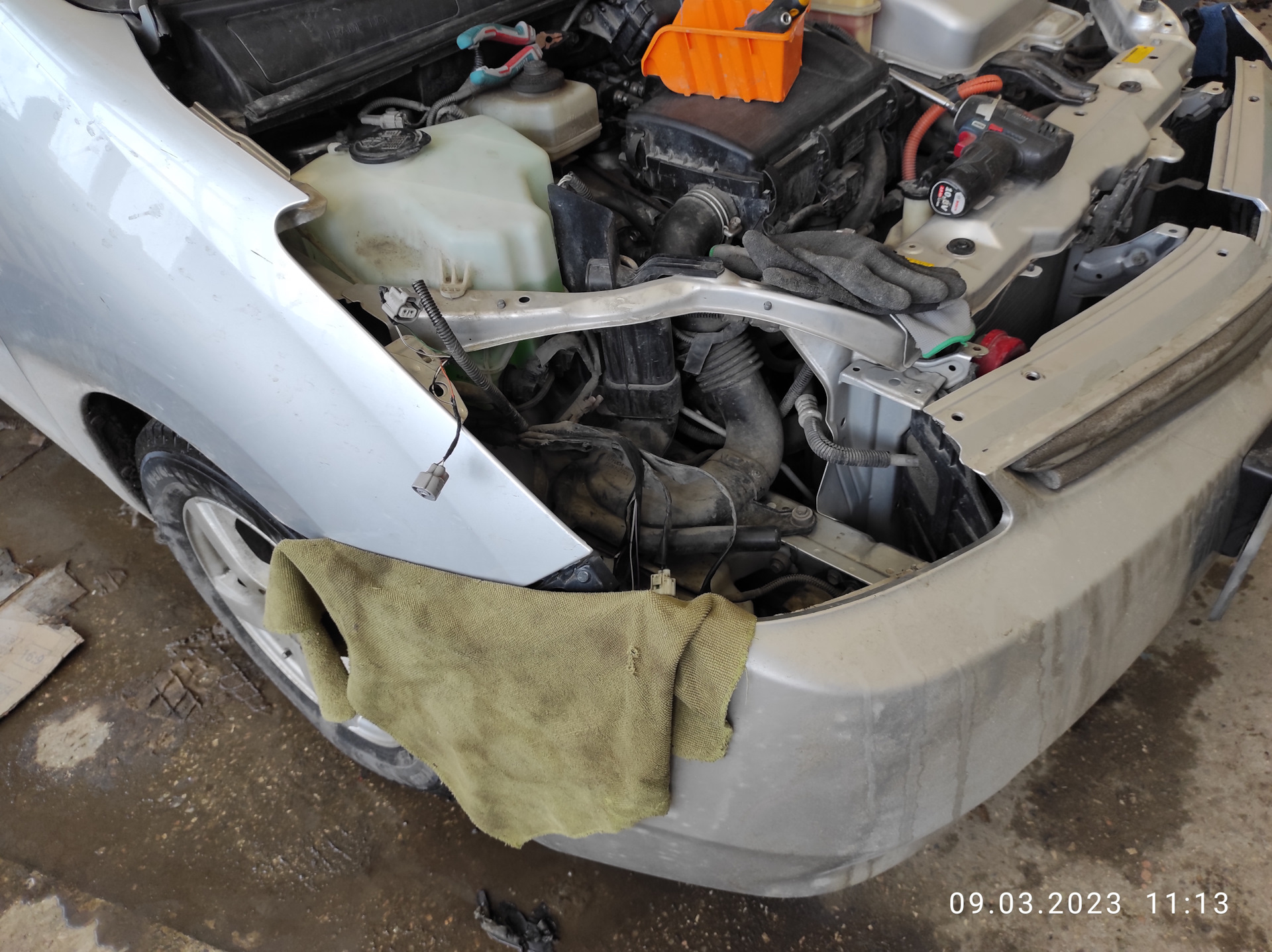

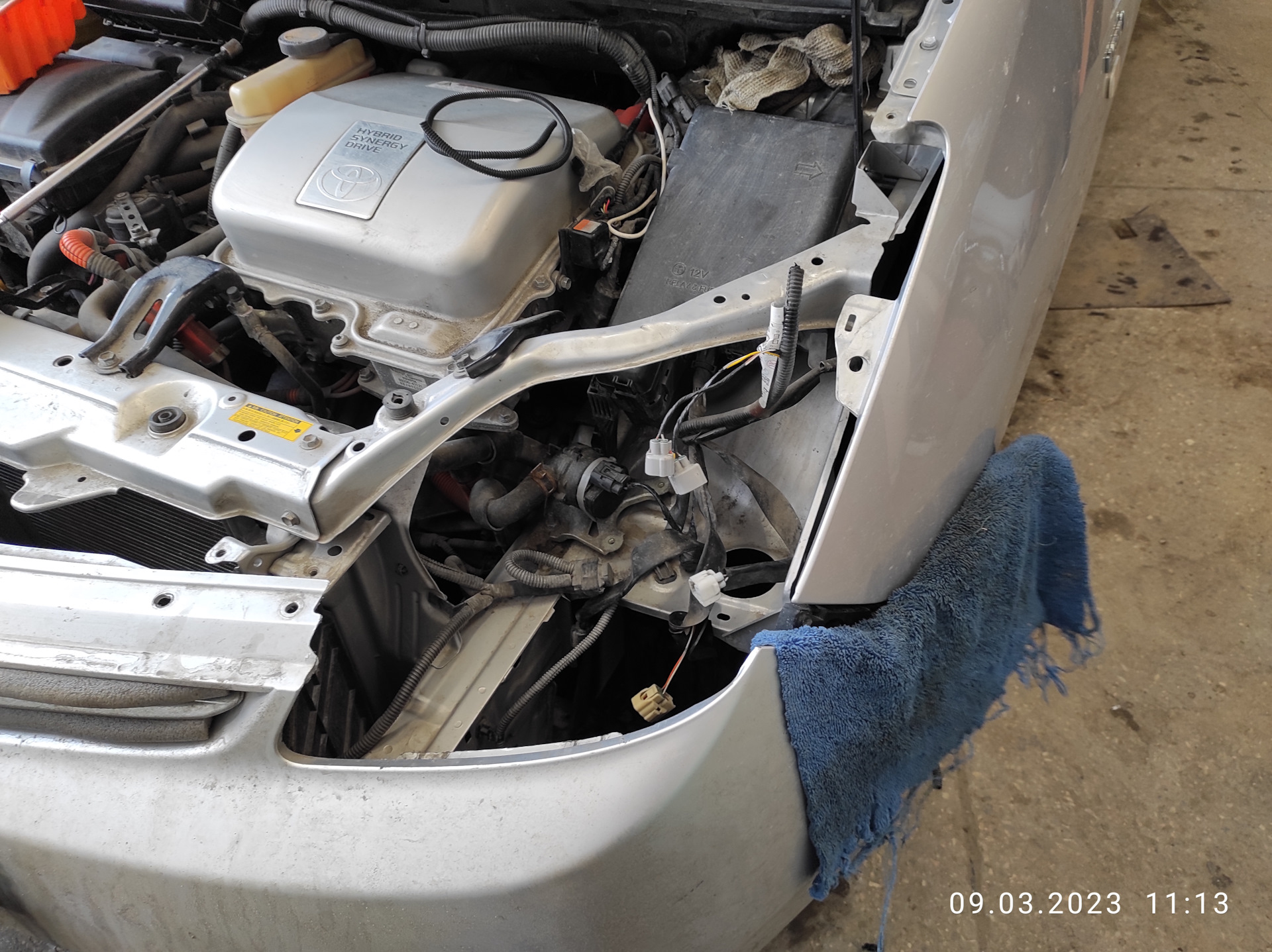

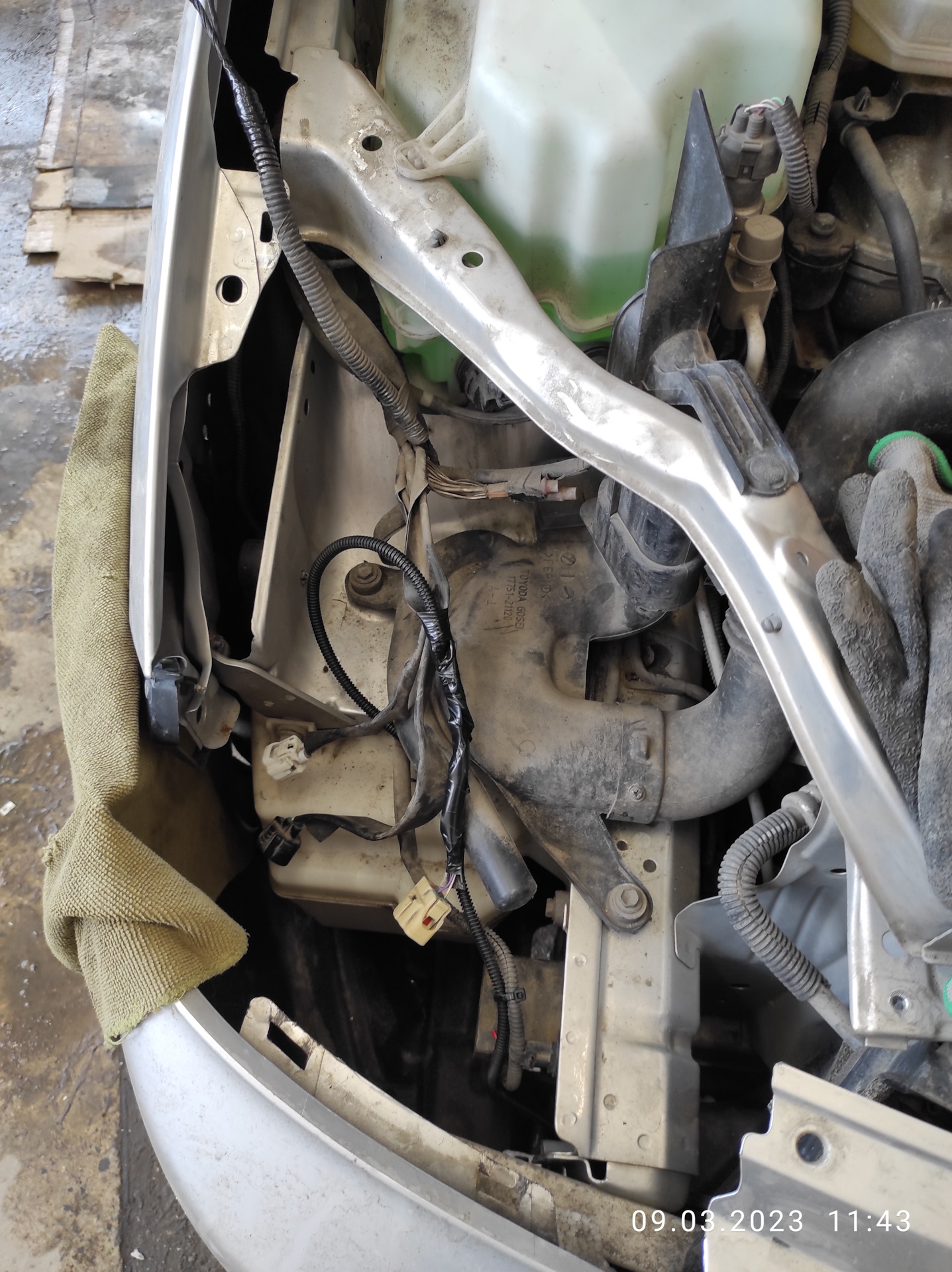

Откинул бампер, снял блок-фару и к багажнику, открутил 4 самореза блока, снял лампу и все, приплыли.
Цоколь что надевается на лампу надо протащить за рефлектор, и вывести в наружу.
Задачка не простая, но при наличии упорства все получается, не знаю как люди это собирали, но люди же собирали и другие люди тоже это меняют.
В итоге заменил, все ок, хотя не пару секунд как думал — открутил-закрутил тут не проходит,

Приехал в магазин где покупал, говорю сдать хочу пару, гарантия по чеку, на коробке вообще 2 года написано. Продавец отдела иномарок — заменю или приму только одну лампу, так как они же не комплект, то есть не в одной коробке две лежало.

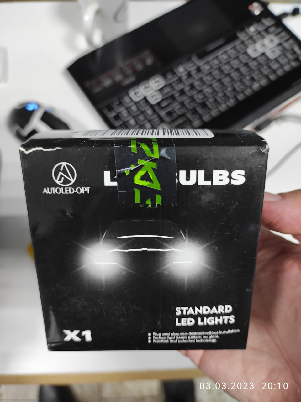

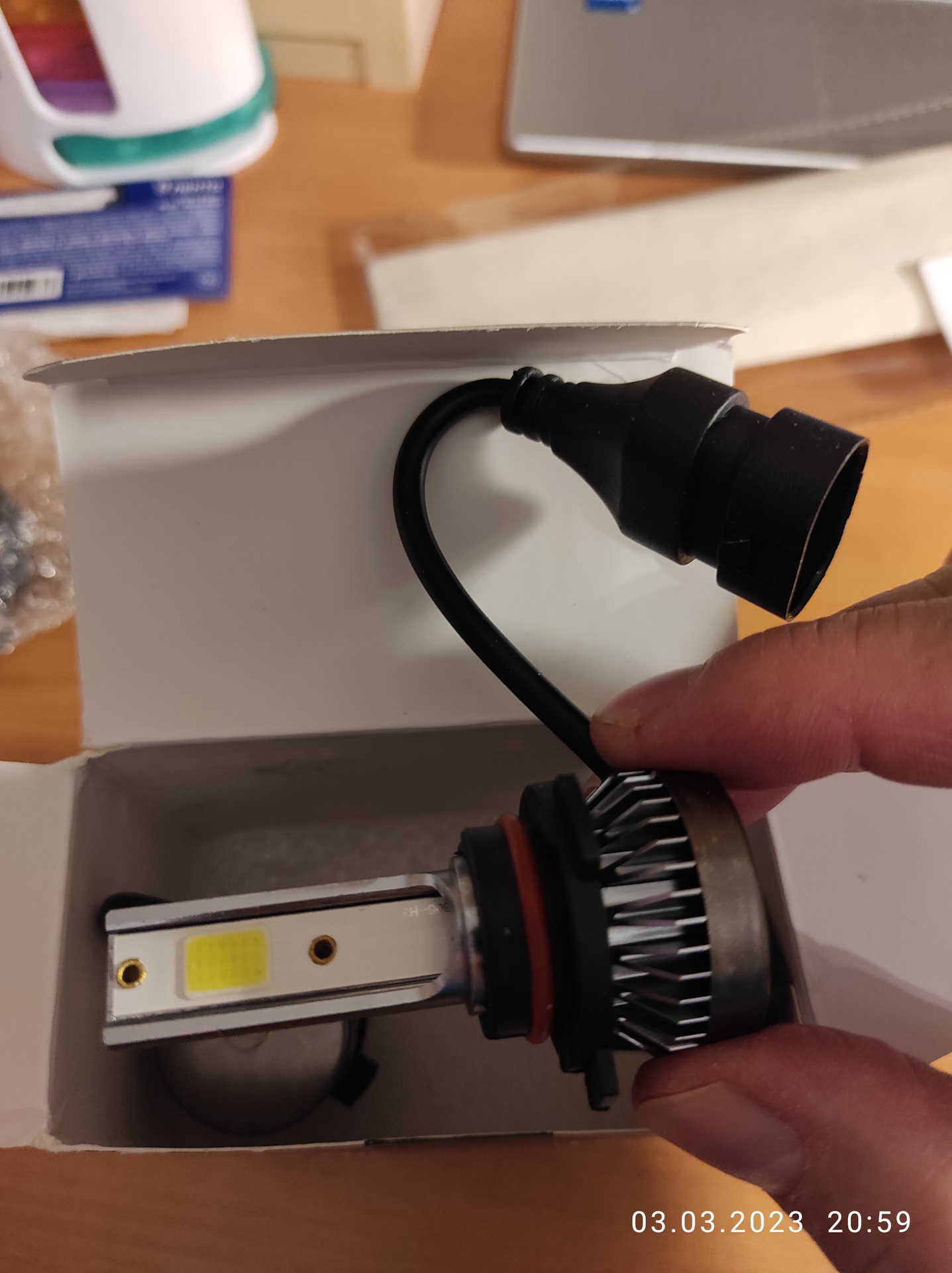

Отвлекусь слегка на мои туманки и очередной эксперимент, так как когда его делал, не планировал би-лед и дхо.
Да и если бы поставил би-лед у Артема — переделка моих фар, то без ДХО, так как с ДХО была бы другая цена, что не входило в мои планы.
Почему решил ставить диодные, потому что обычные лампы очень сильно нагревают стекло и в дождь или просто мокрота попадется, стекло туманки сразу лопается. Если использовать в туман, как положено, то ходит обычно долго, если не поймает камень, я откатал около 70 т.км и три года, стекло целое, так как использовал только в туман. Так что думал не греется стекло-сохранится стекло, буду использовать как ДХО днем.
Что с ними дальше делать не решил, пока пусть стоят, в следующий раз полезу бампер снимать, может верну как было, вернуть в магазин уже не вариант, при монтаже не повредил, но следы эксплуатации видно.

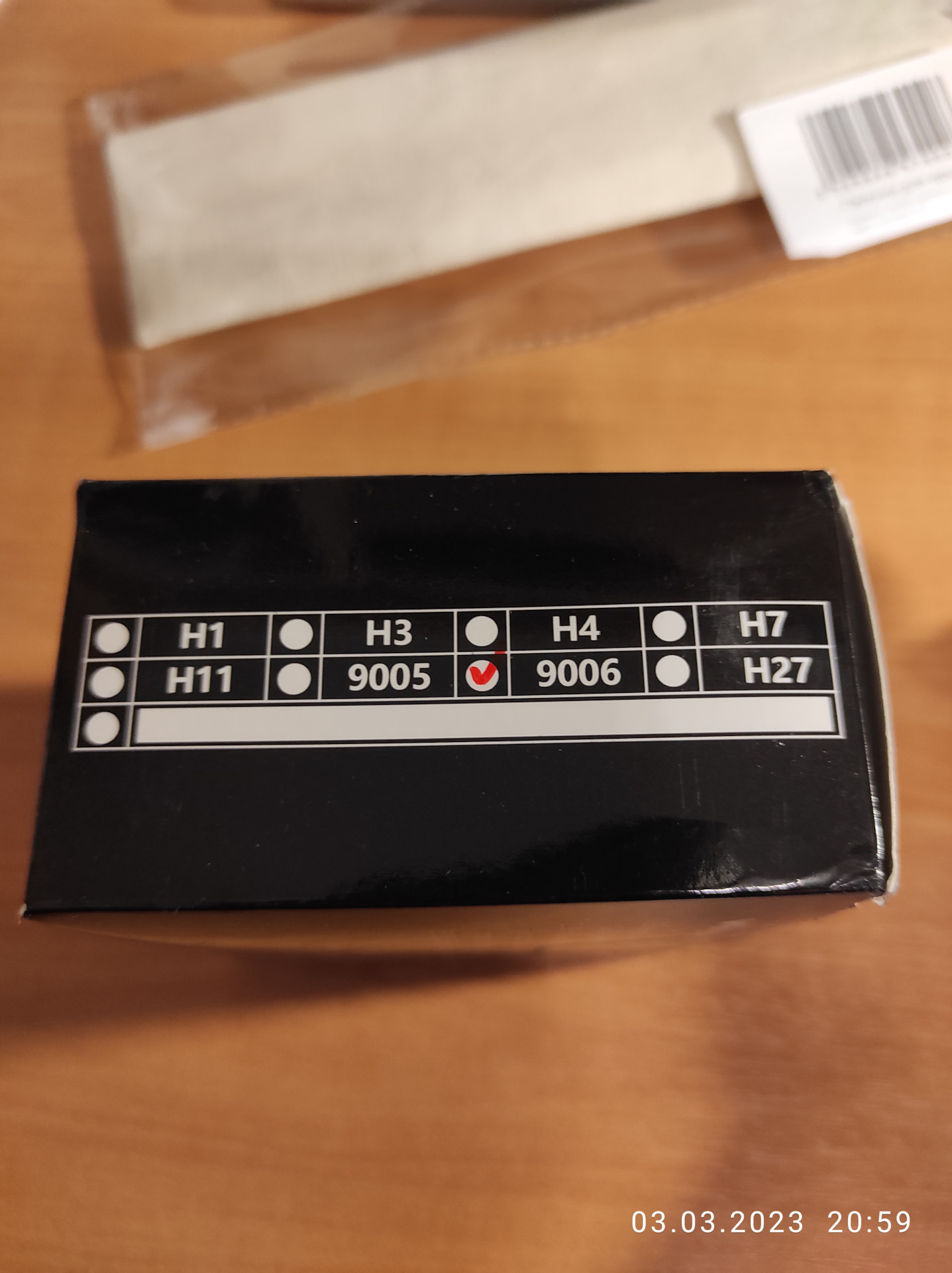

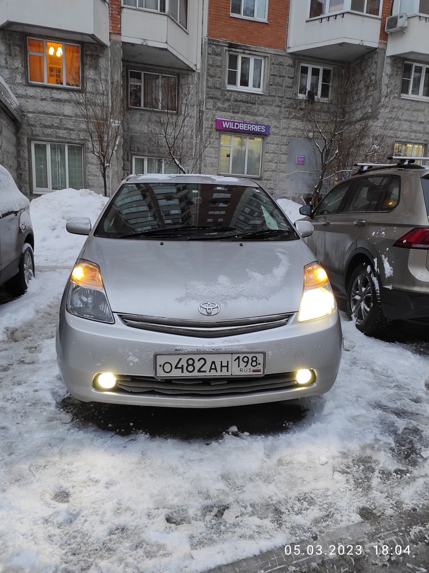

Вот что купил в туманки:
В итоге это было раньше, а теперь уже как бы это не нужно, так как у меня теперь есть и ДХО и фары.

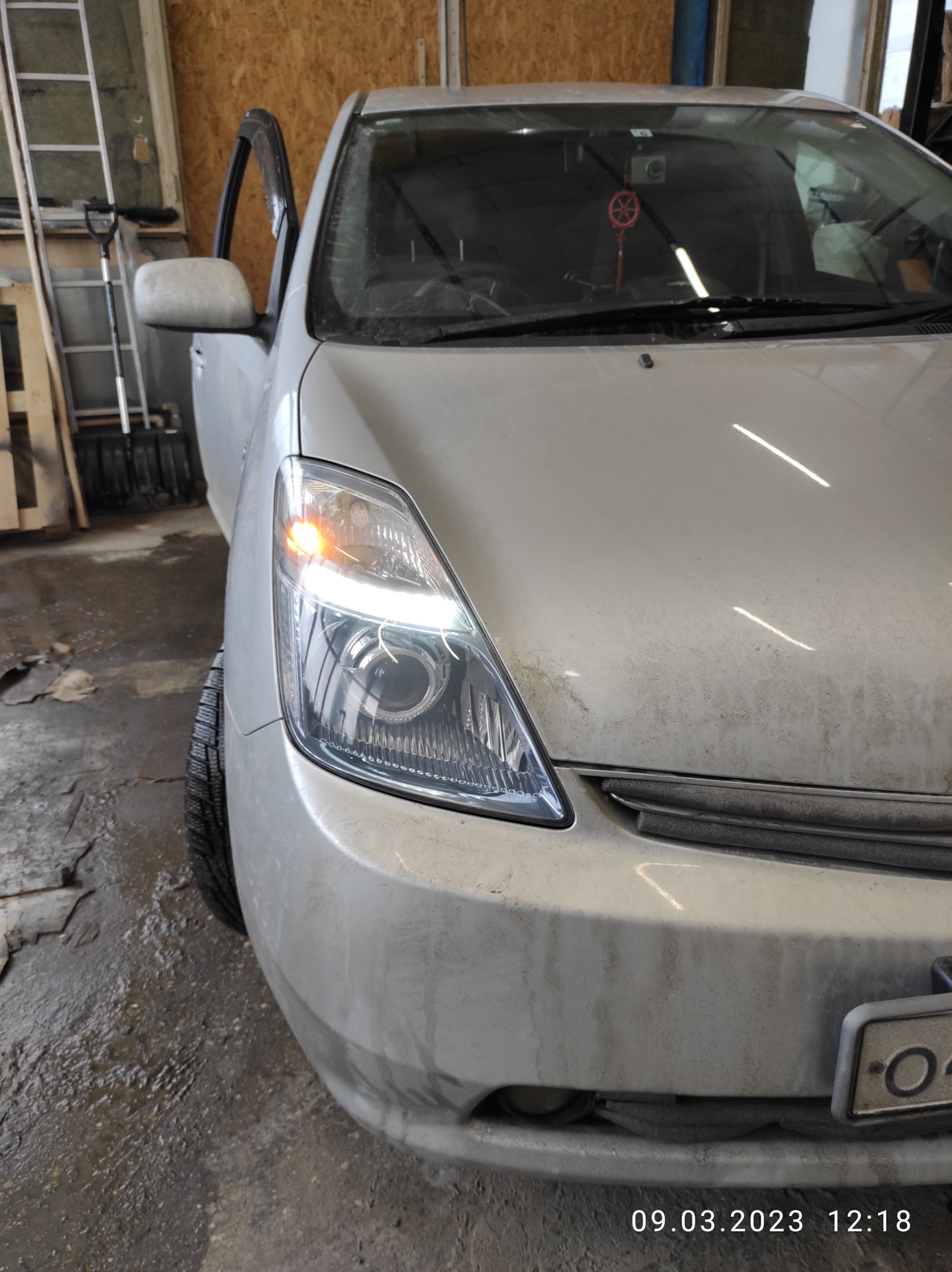

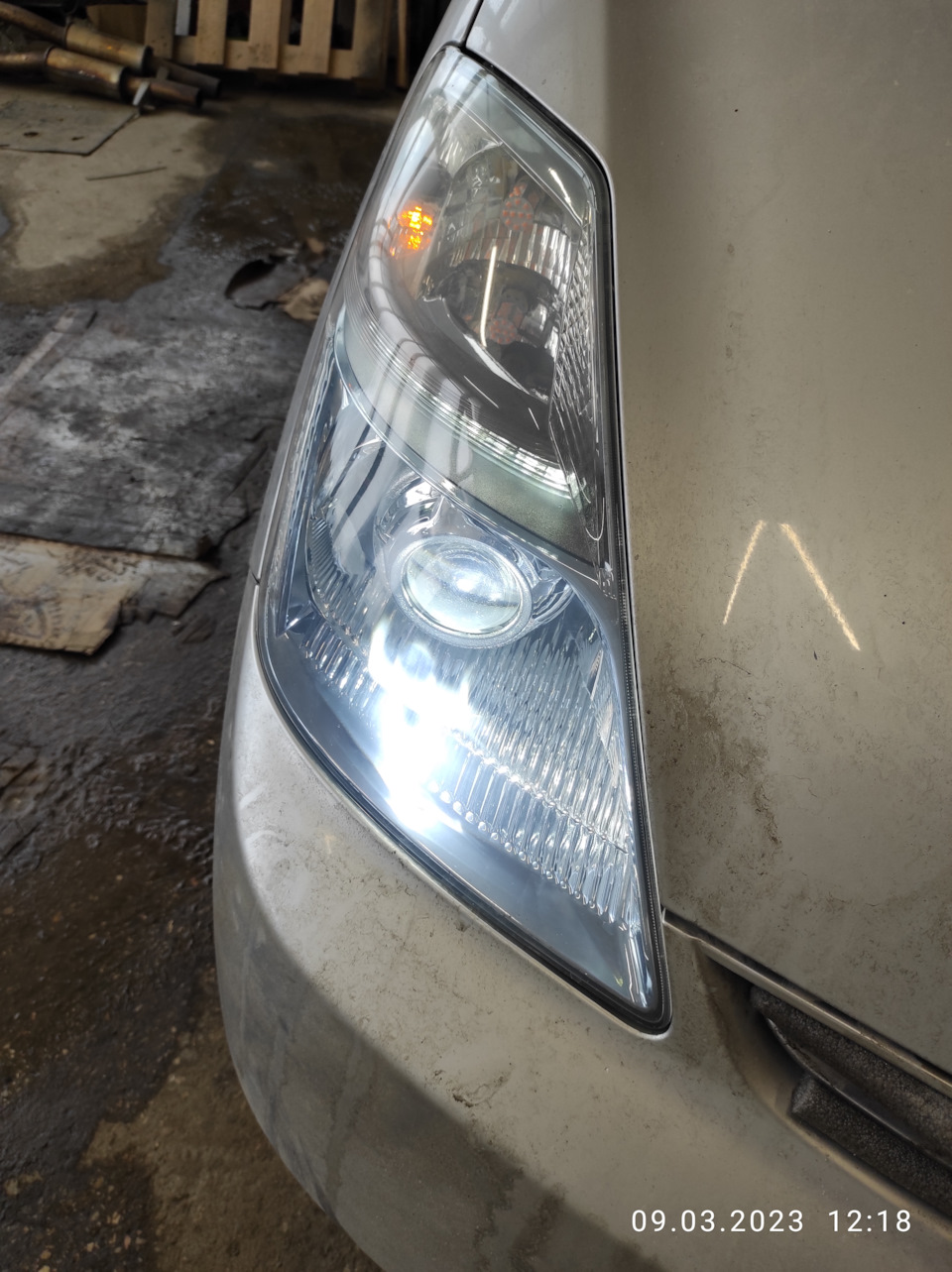

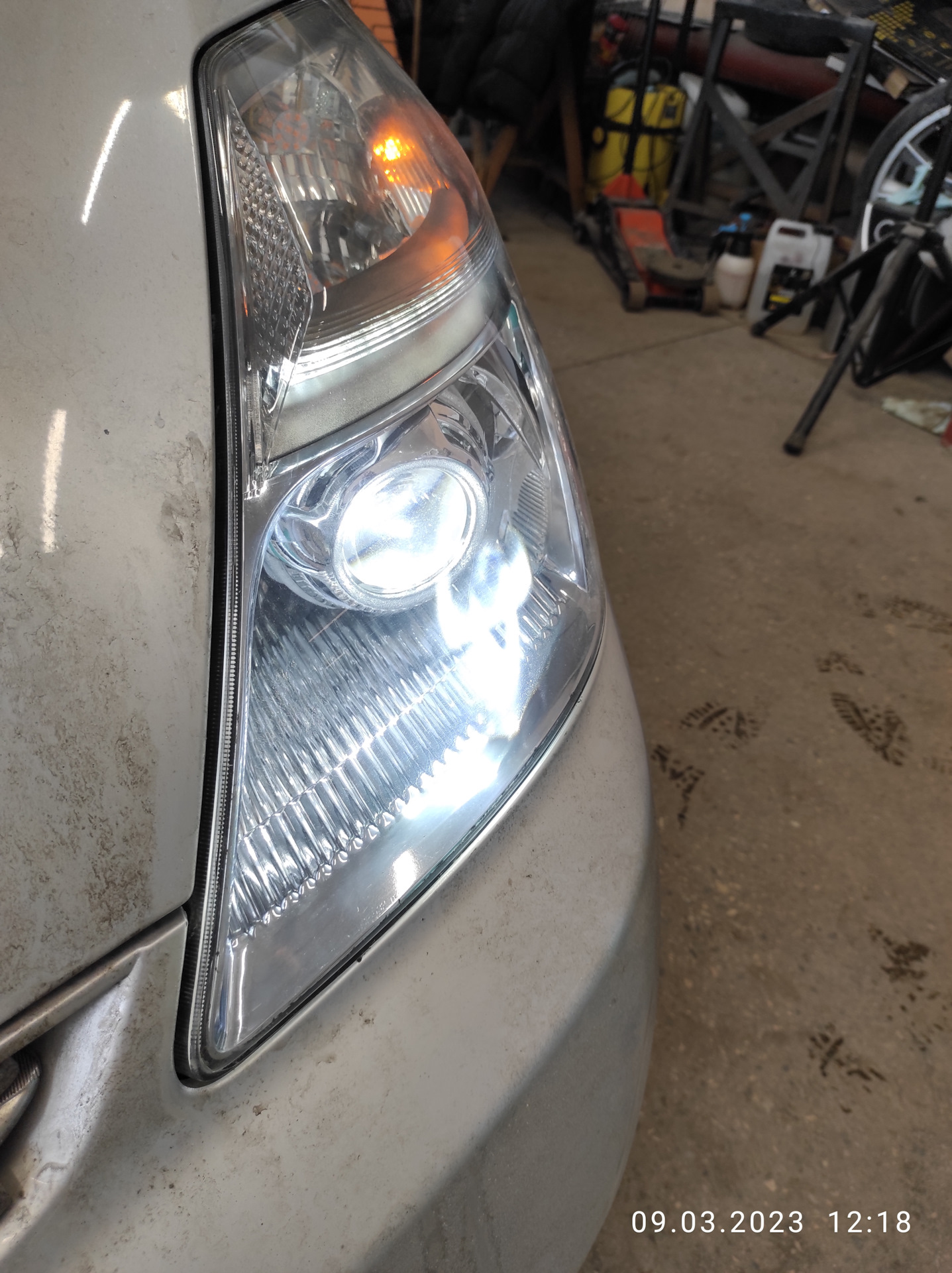

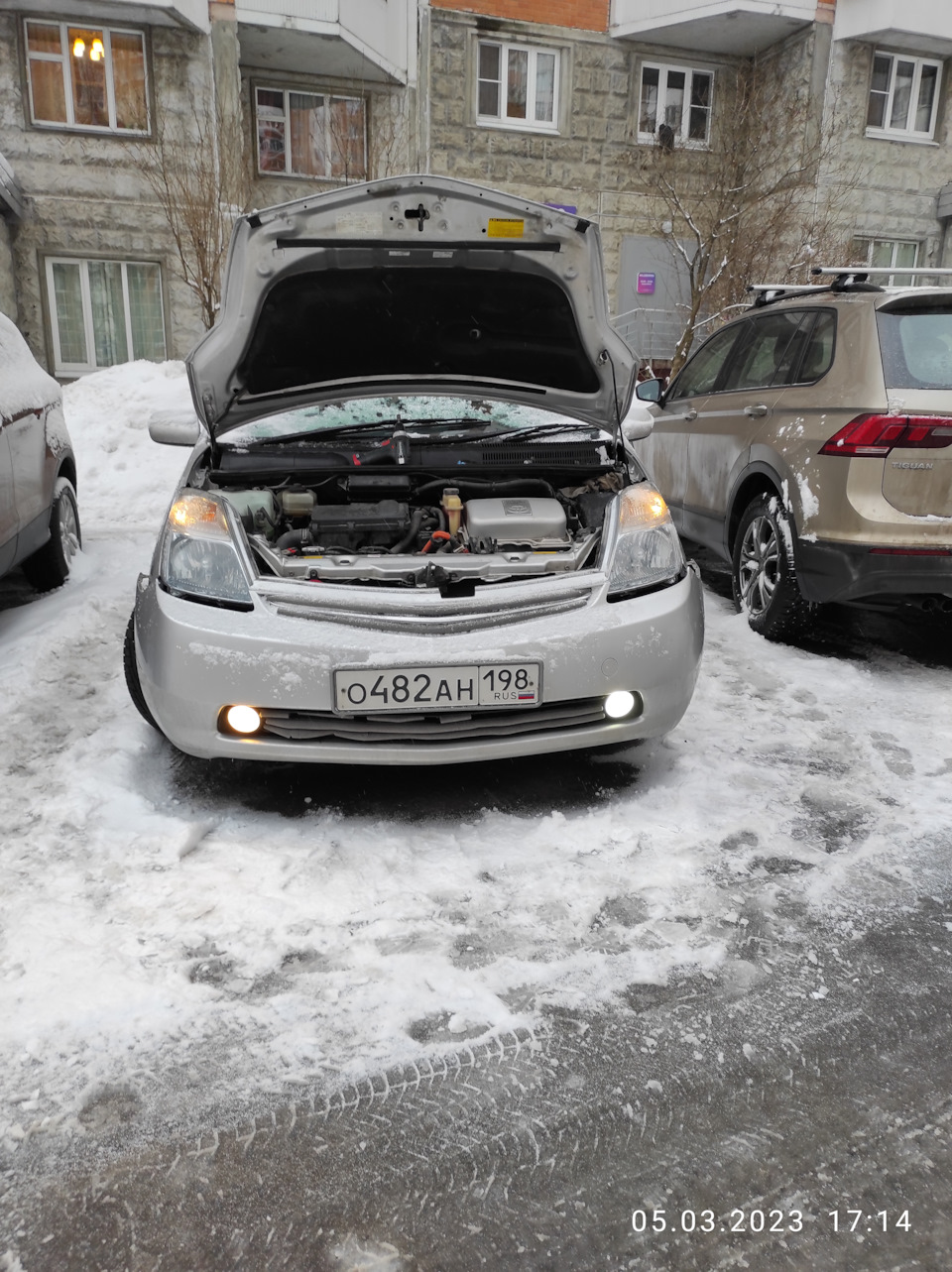

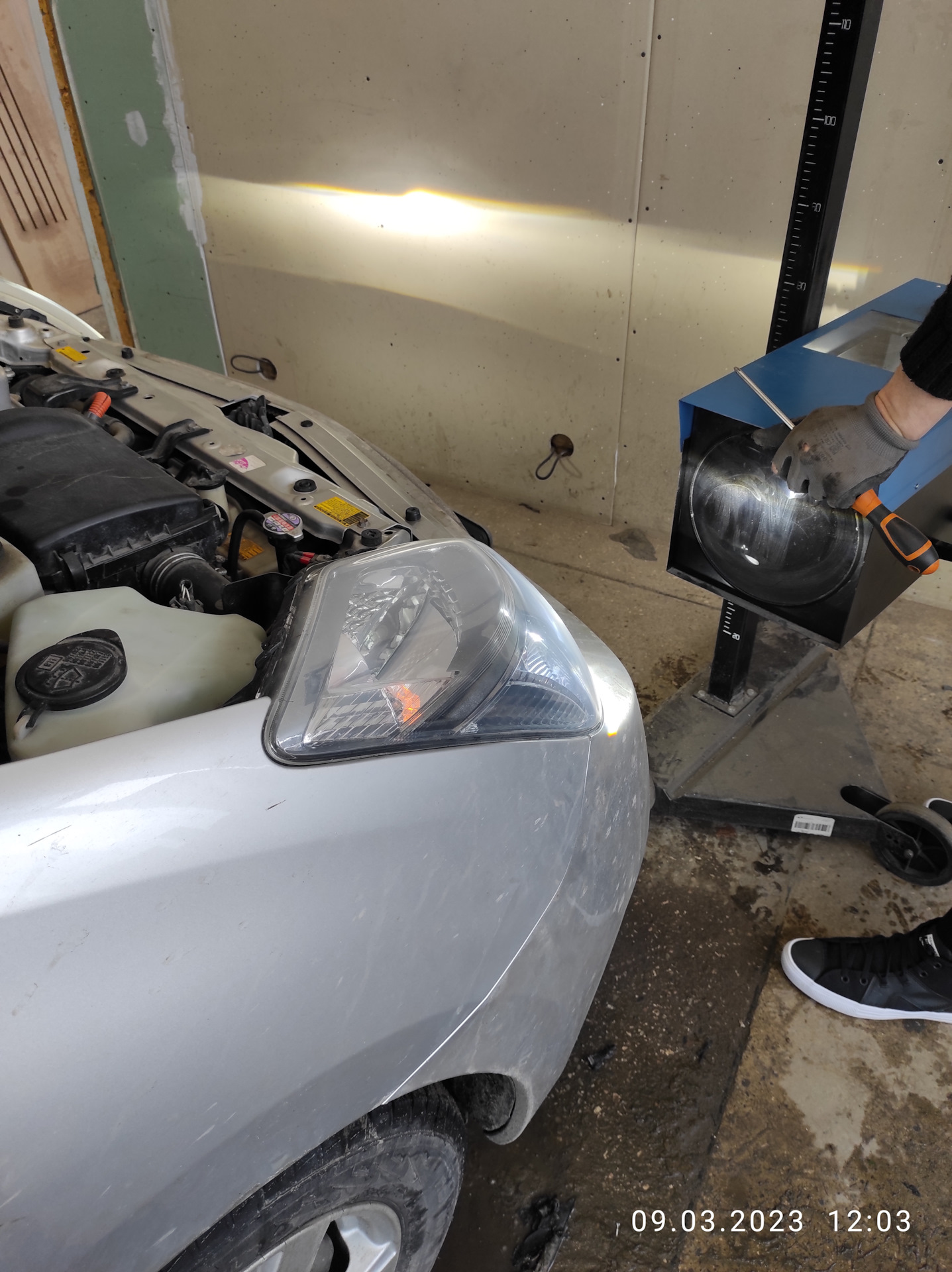

Вот что поставили( купил) Фары Приус 20, от правого руля ксенон, под полиуретановой пленкой, стоит Bi-led KOITO DM-008, ДХО.

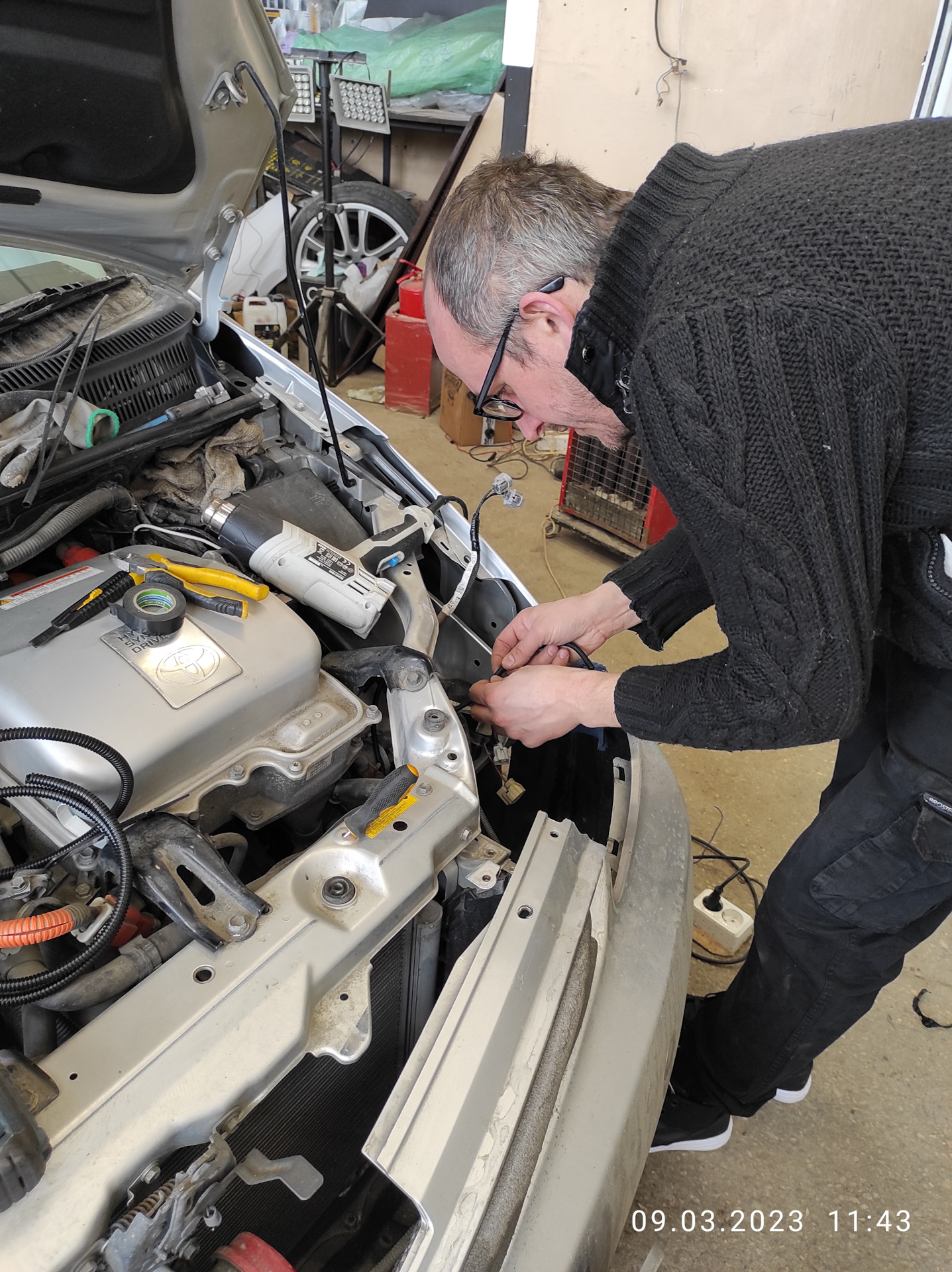

Приехал и приступили:

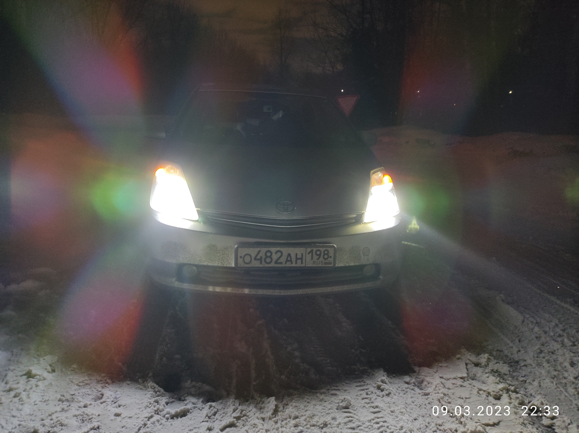

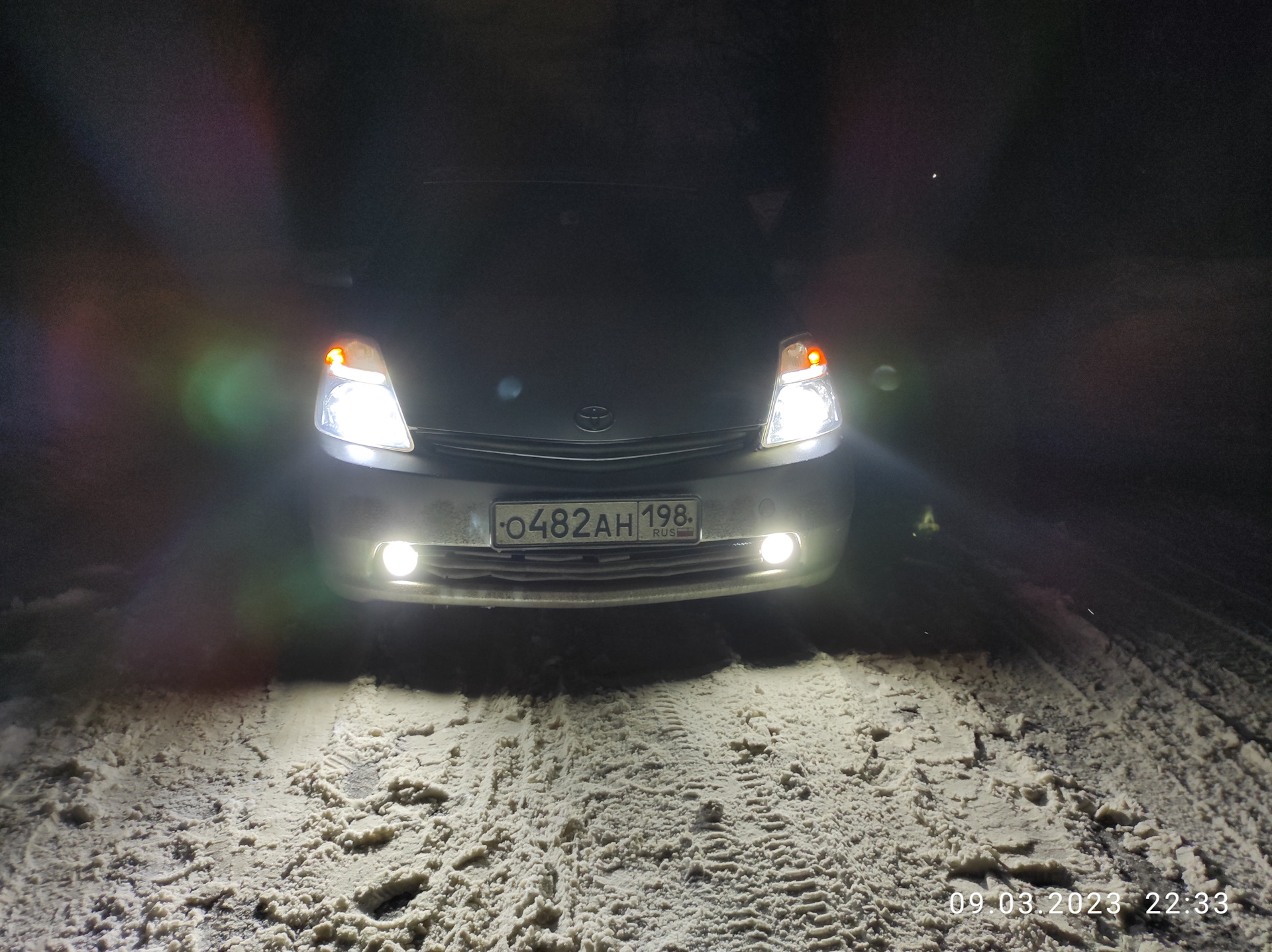

Днем все режимы проверили, посмотрели, все отлично, но это днем.

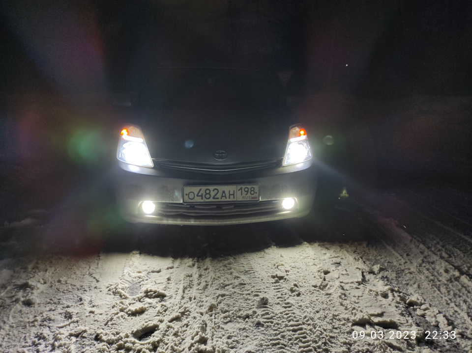

Артем сказал покатайся ночером, расскажешь насколько доволен.

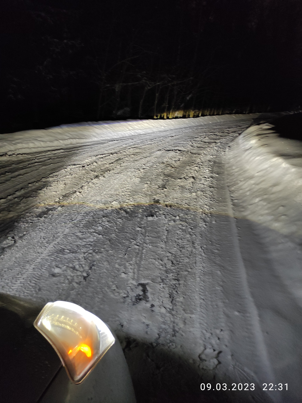

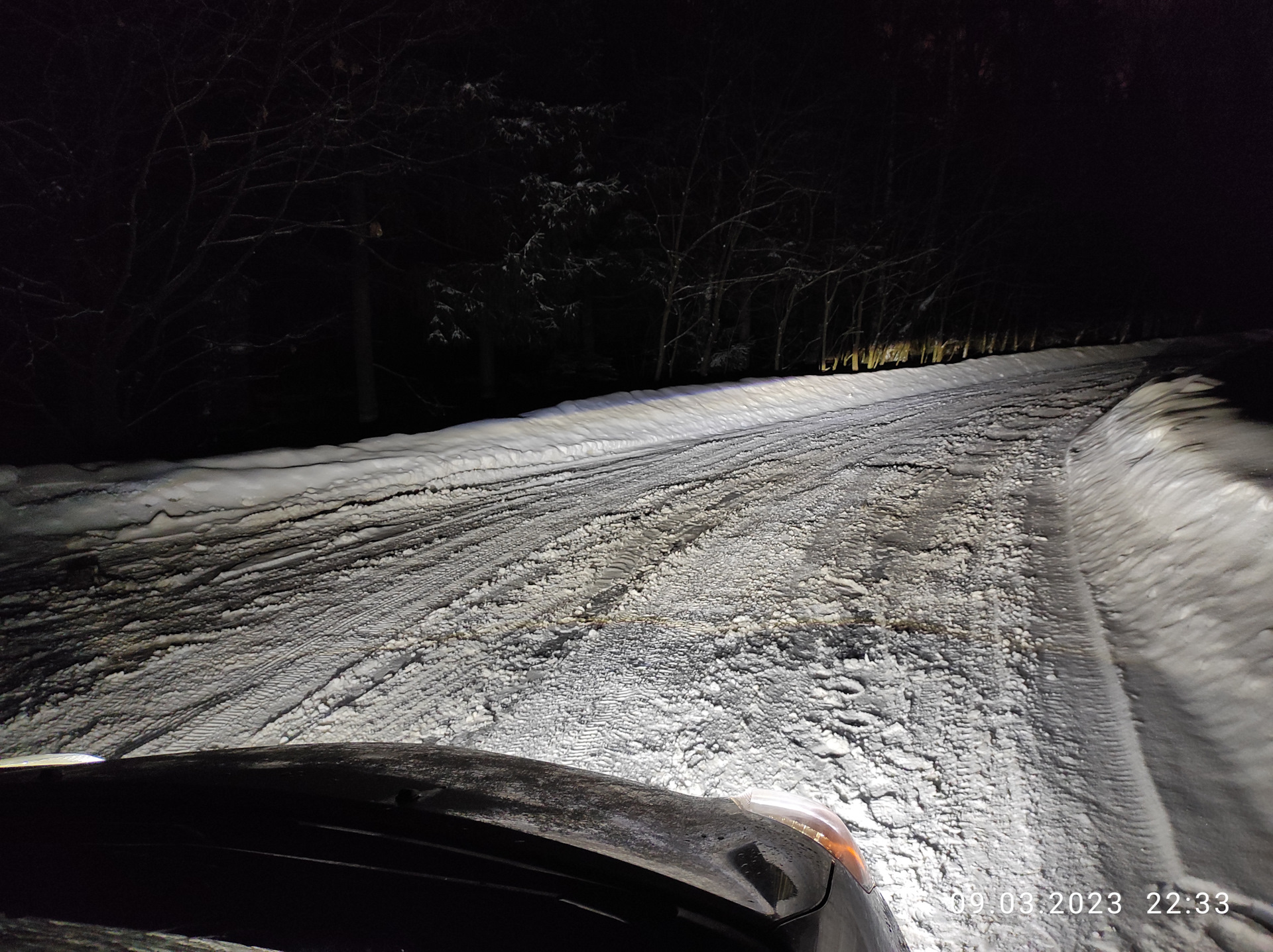

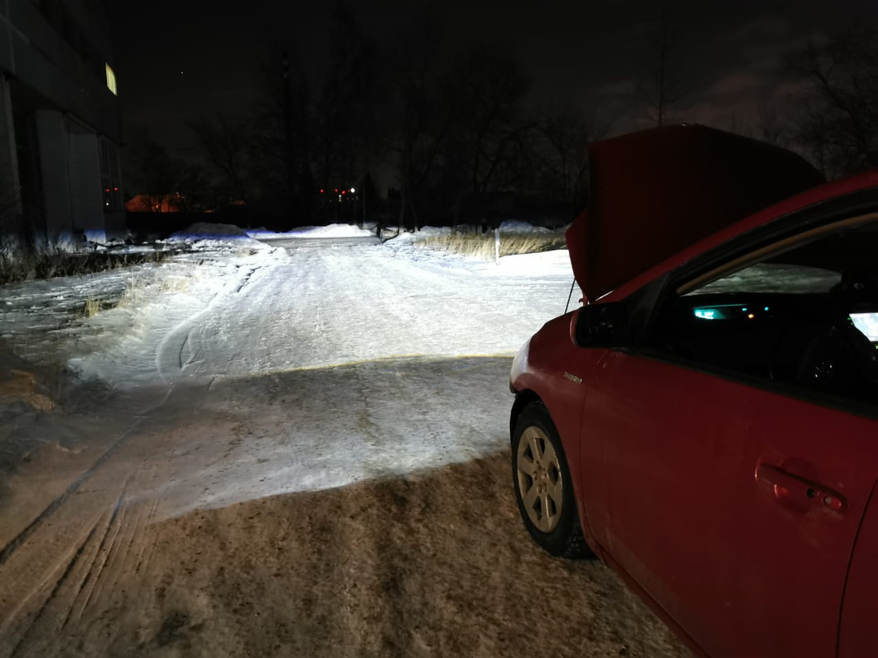

Вот ночные фотки ниже, так как Москва яркий город, я устал искать темный участок, откатал почти 80 км для этого, нашел кусок метров 200 без освещения.
Результат на таком участке меня устроил, думаю когда двину куда-нибудь в ночь буду доволен также и далее.
Сколько катался ни разу не моргнули мне встречки. Галка же теперь правильная.
Есть один нюансик (по выезду из бокса правая фара слегка сверху отпотела), но он или пройдет, как сказал Артем, или если будут вопросы, приеду, все сделает.
В итоге (хоть и мало проехал) я пока доволен. Думаю что так и будет.

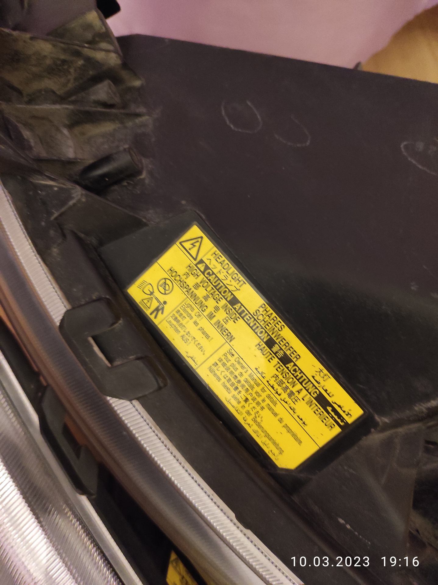

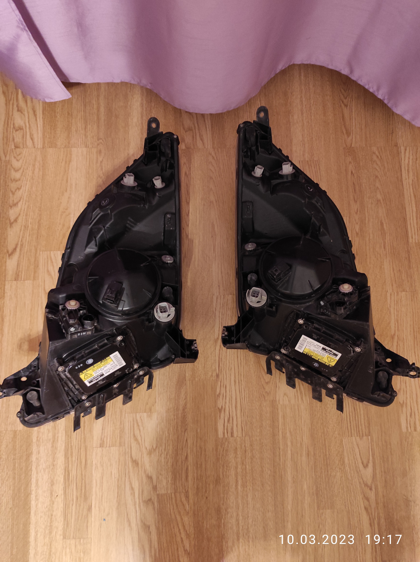

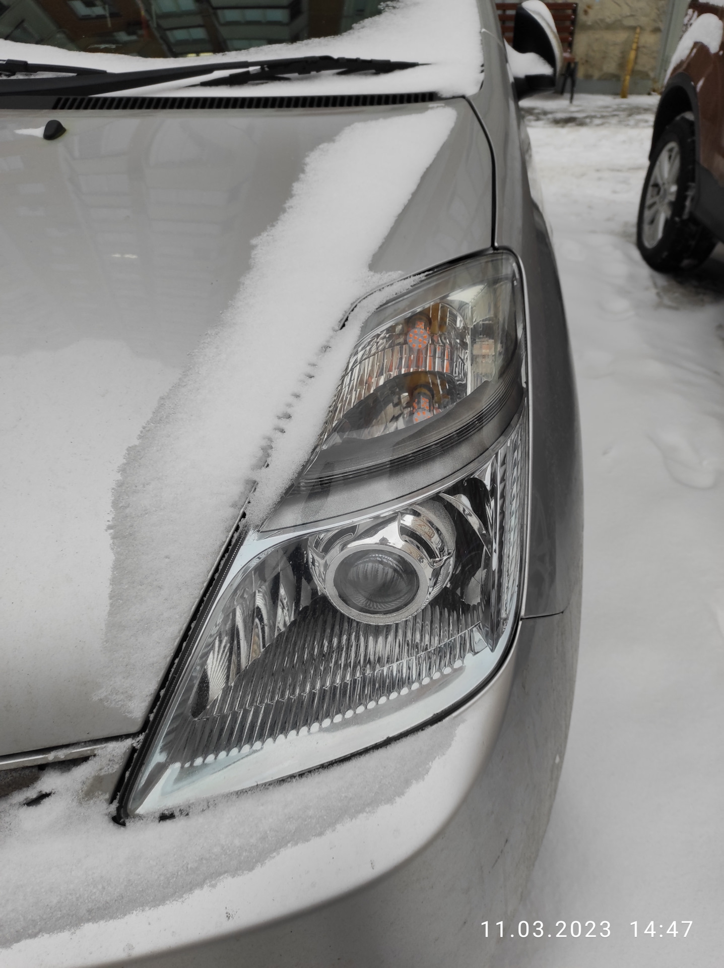

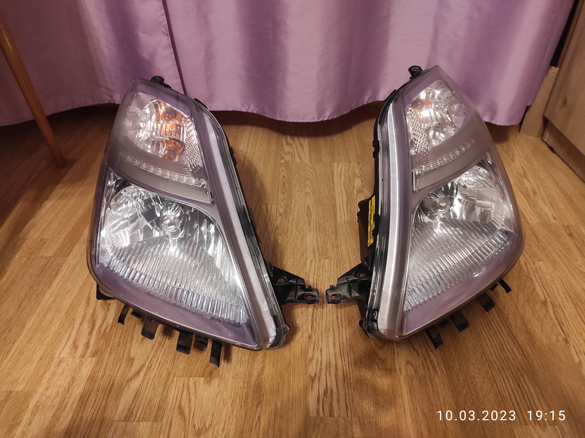

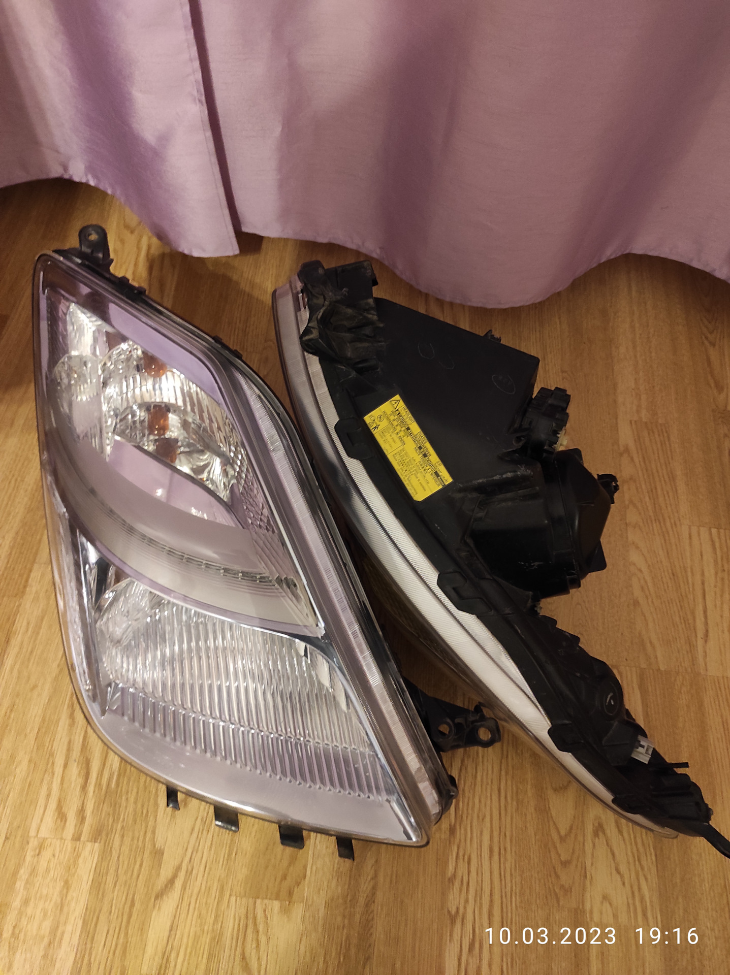

Далее покажу свои фары, пока убрал в коробки, но думаю надо продавать.

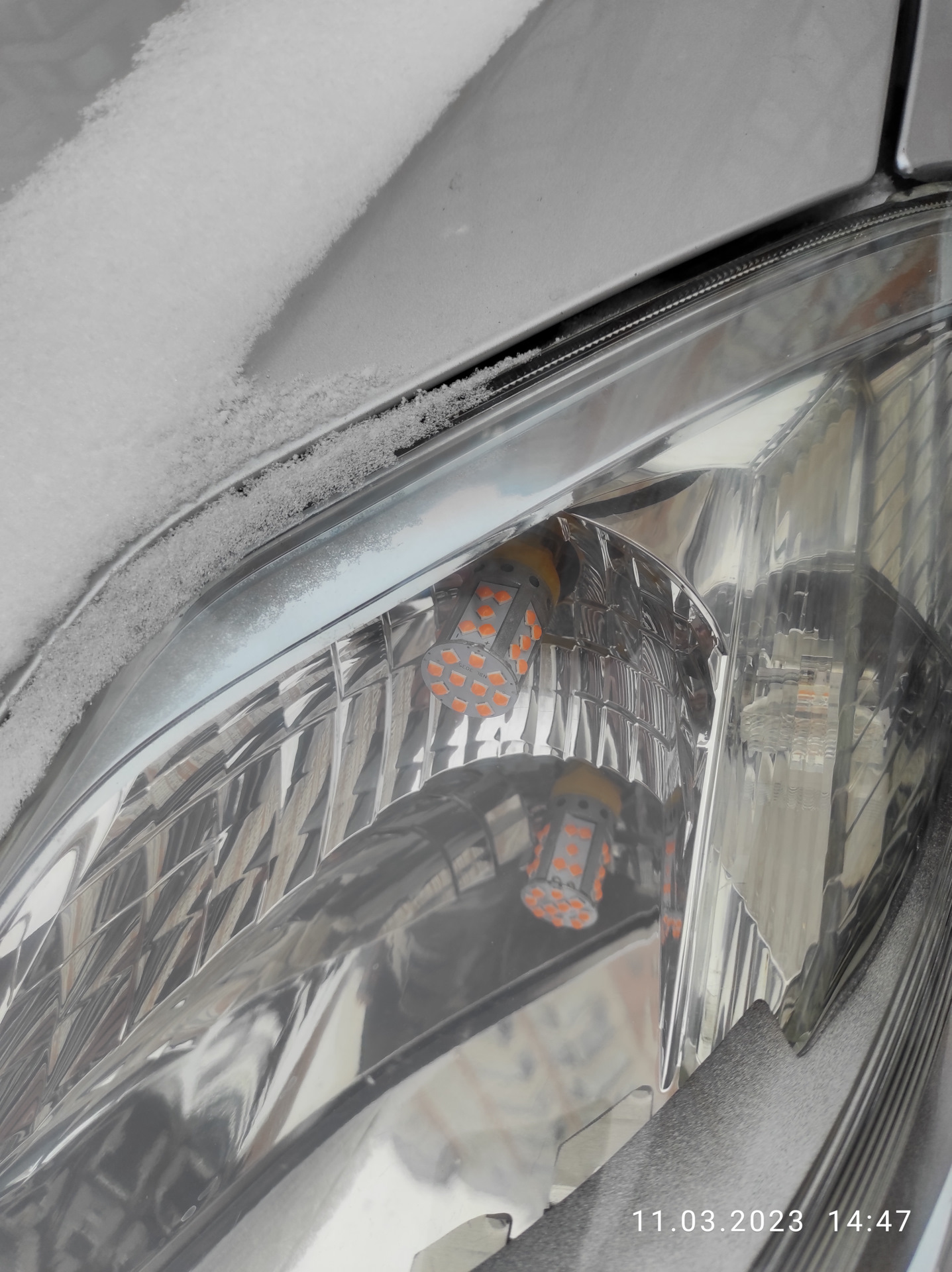

Фары Приус20, ксенон, по РФ прокатились около 70, с осени 20 года, сразу были закатаны в бронь — полиуретан, на фото видно их состояние. Фары абсолютно целые, уши естественно тоже. Пленка не зашоркана.
