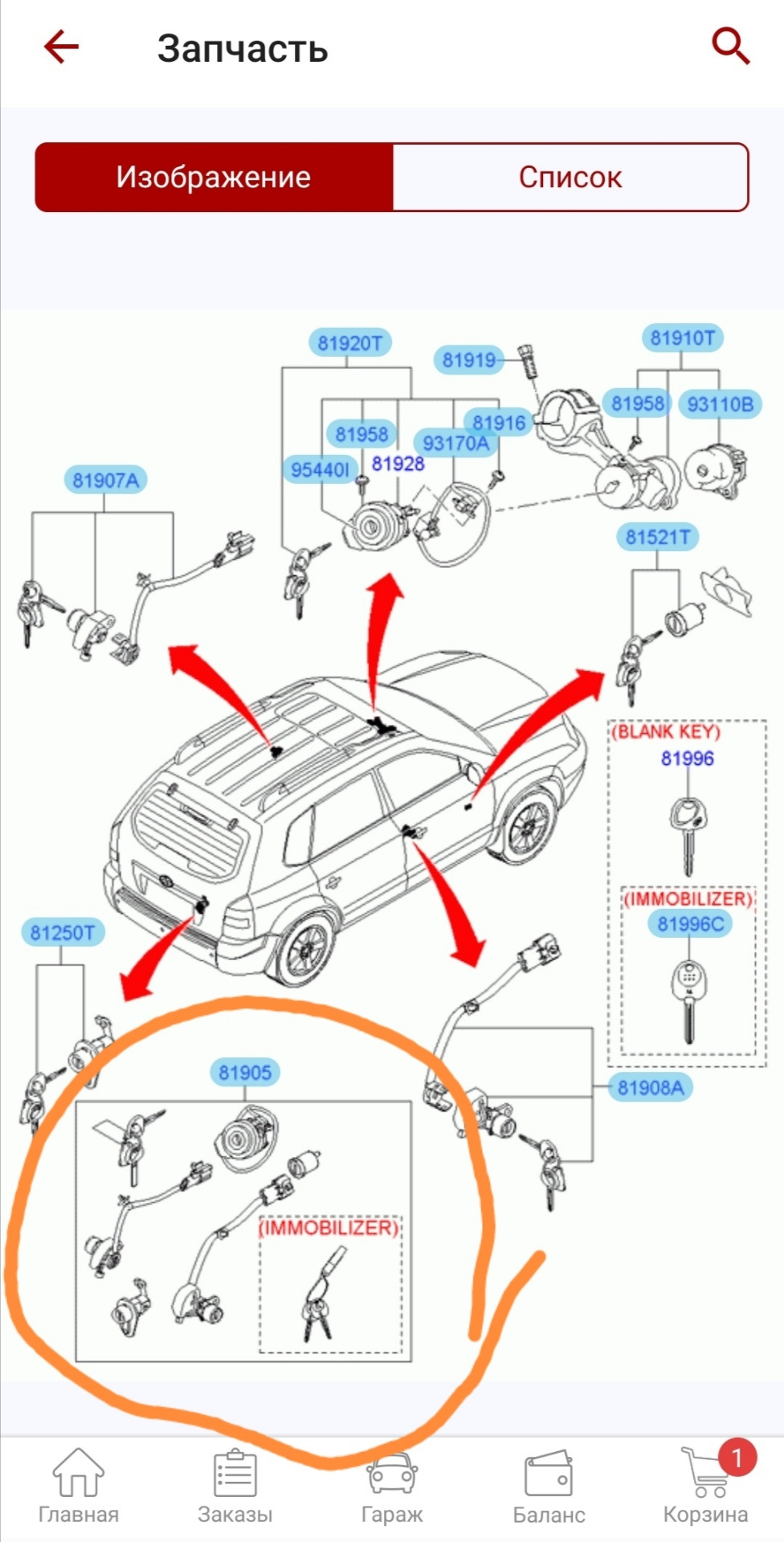

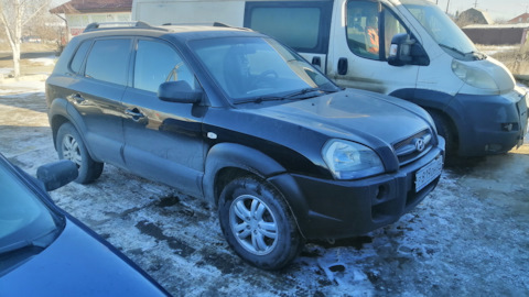

У меня два комплекта ключей (2 ключа и два брелка центрального замка) да как бы всё ништяк.
Но есть одно огромное НО, эти ключи подходят только к замку зажигания. Двери и багажник я ими открыть не могу.
Созвонился с преведущим хозяйном он говорит что так и покупал машину. Почему так не вкурсе.
На просторах интернета нашол комплект ключей личинок дверей и багажника и замок зажигания. На автодоке есть цена 22000 как бы дороговато но это оригинал и готов я приобрести.
Но вопрос такого плана:иммобилайзер как он себя поведёт? Прописывать новые ключи или что?
Подскажите может кто сталкивался с этим.

Иммо придется перезаписывать. А получилось так, скорее всего потому, что могла сдохнуть личина замка зажигания (заклинила, ключ сломался, и тд и тп.) На разборке был куплен замок и ключ, записан в память иммо.

Упрощу задачу ) по вашему году можно попытаться сгенерировать пин код иммо бесплатно по вин номеру и записать ключики
С ключами должны идти металлические таблички с номером кода иммо. Есть такие? передавал хозяин? Есть фирменная инструкция (книга) к машине, которая тоже идет в комплекте?
