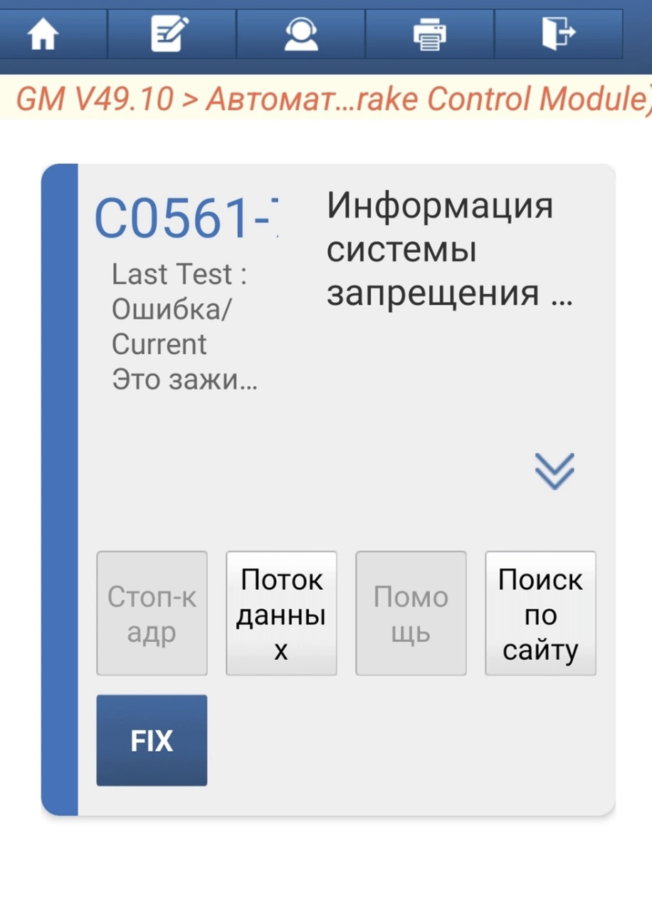

Загорается чек и сообщения о выключенном стабилитреке, пропадает и сразу снова появляется.
Остановился а мотор дрожит машину потряхивает.

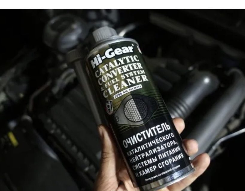

На азс перед заправкой залил жижу для чистки топливной
естественно сразу начал думать про прогар клапана😅 или засорившуюся форсунку.

Чтение ошибок показало с0561 главная (как мне сказали) и р0300 пропуски зажигания двигателя.
с0561 часто давольно сложная проблема, перерыл всю машину отключал блоки — ничего!
Начал я не с того, нужно было заниматься р0300.

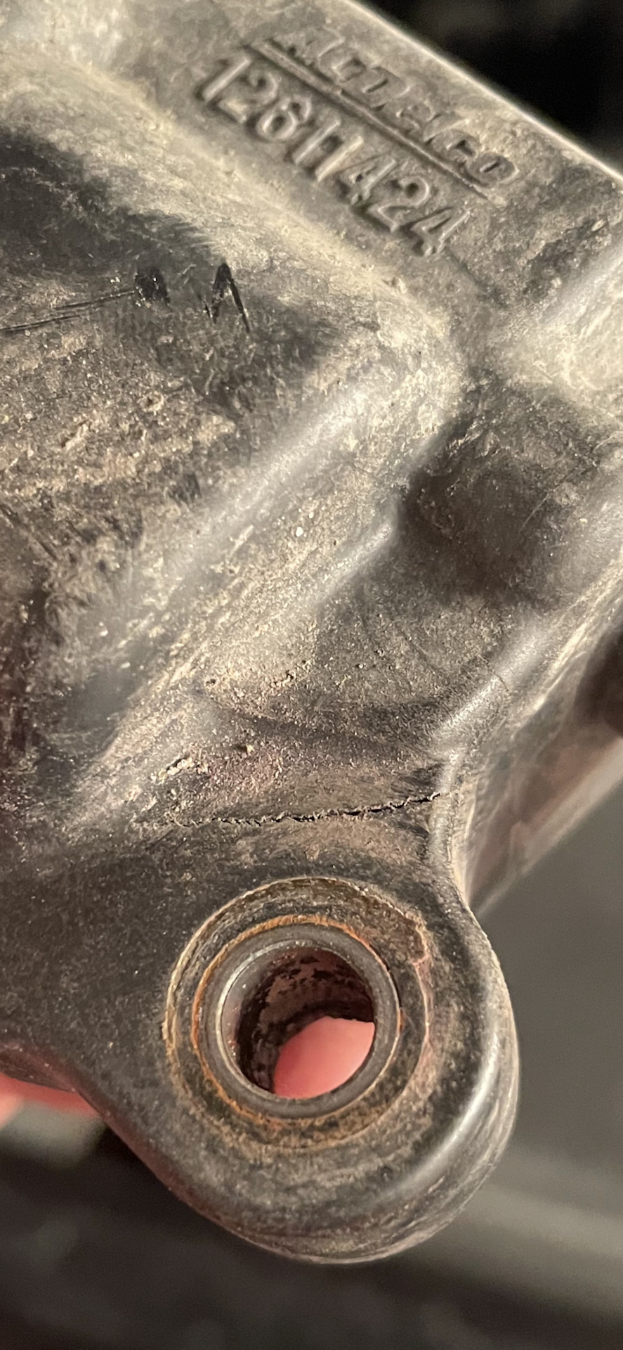

Оказалось что катушка 5 цилиндра просто померла — треснула.

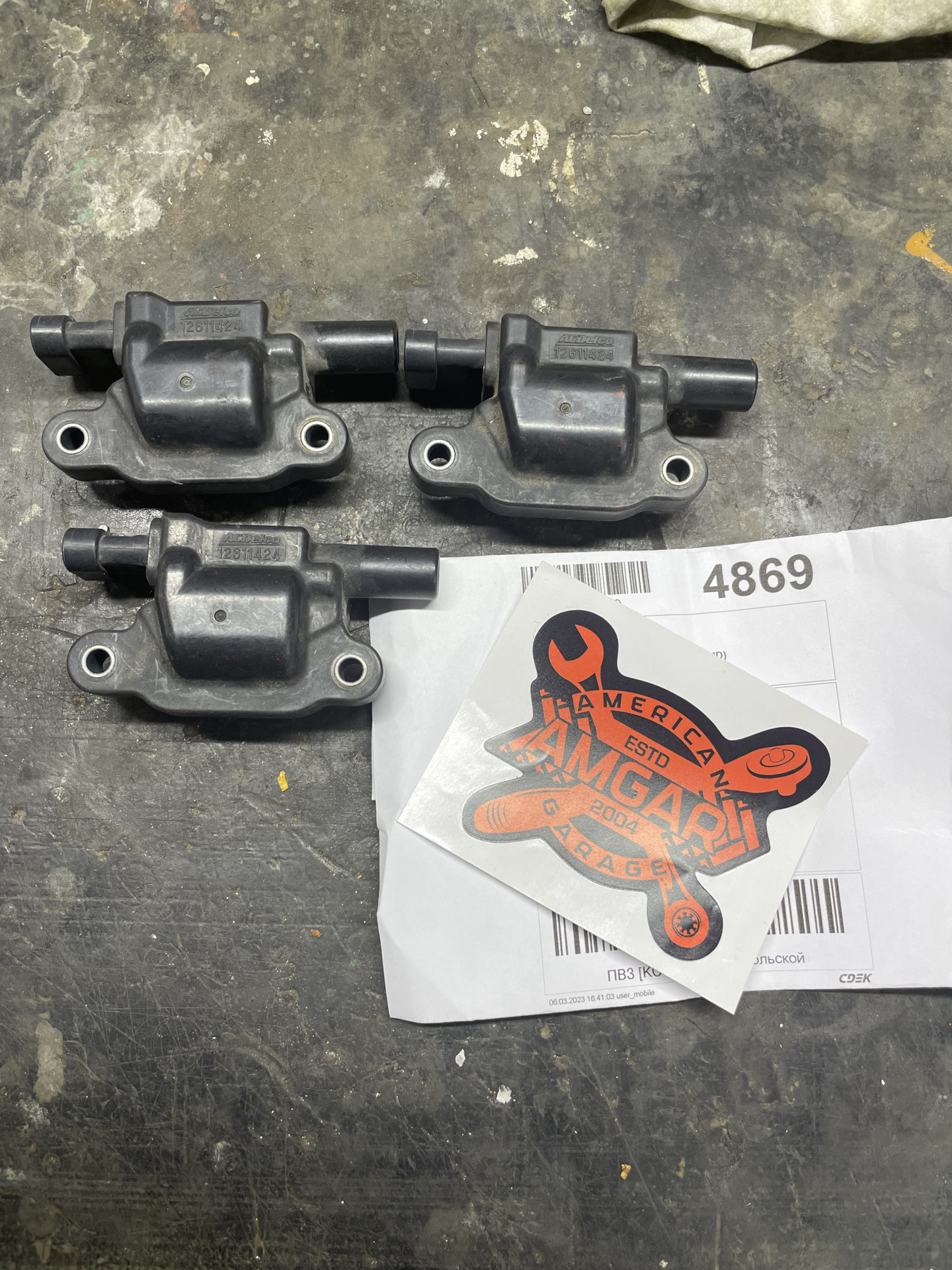

Заказал про запас 3 штуки с тем же номером.

Подскажите а что за катушка такая ? есть номер детали? и как ее менять если такое случилось вдали от дома?
Провода высоковольтные из нее на свечу выходят. Менять 5 минут. 2 болтика на 10 или 8

где посоветуете заказывать, чтоб норм качество было?
Я заказал оригинал с разбора (авито). Хотите новые ~15тыс.
Аналог от 1,5 тыс.
