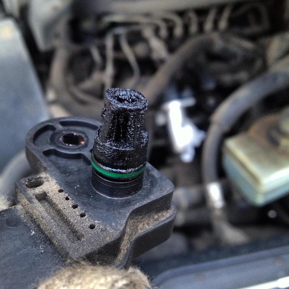

В едином порыве, открутил датчики ДМРВ и ДАД и промыл их средством для чистки карбюраторов.
ДАД выглядел оочень плохо, страшно подумать, что у меня творится во впускном коллекторе(, надо глушить ЕГР и мыть, мыть все, как следует.

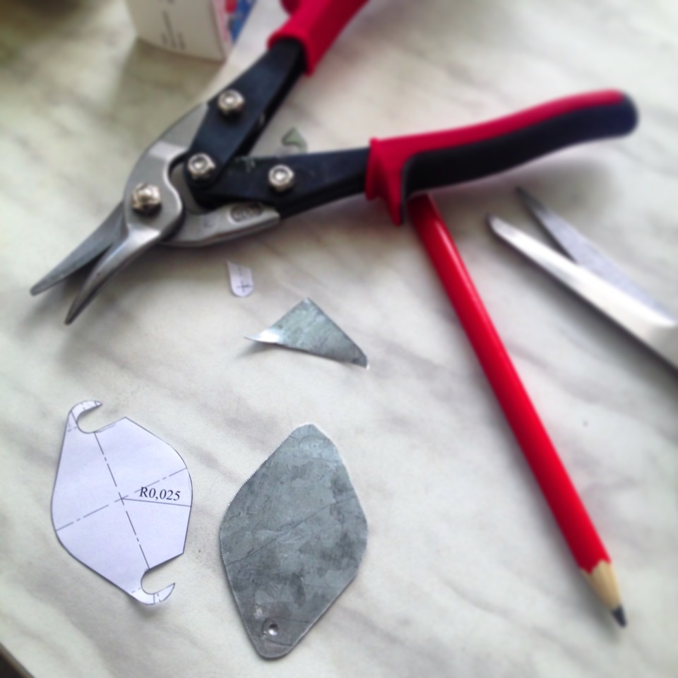

А теперь о глушении ЕГР, как я уже писал, он отключен у меня программно, но похоже, что сделал я это поздновато и он уже успел закиснуть в приоткрытом положении, на это намекает мне черный дымок из выхлопа(правда он может намекать на мульён разных поломок:)). Поэтому, действуем методом исключения и изготавливаем временную заглушку с применением высоких технологий:)
В общем, сложного ничего нет, но вчера заглушку решил не ставить, т.к. все вокруг ЕГРа пыльное и грязное, надо вначале помыть движку, а потом уже соваться в эти узлы.

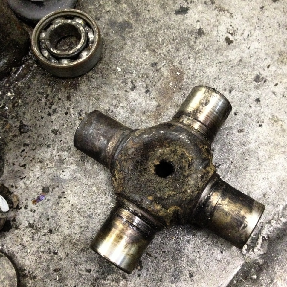

Так же заменили крестовину, как оказалось, она была не необслуживаемая, а просто с выломанной масленкой. дырка от которой тщательно замазалась грязью. Ссколько она пробегала в таком режиме, неясно. но больше 20000 это точно.
На этом все, про окончательную заглушку ЕГР напишу вместе с постом о ремонте турбины. Там же выложу чертежики заглушек, чтоб каждый мог поупражняться)

ДМРВ у меня чистейший, помыл его просто до кучи. ДАД стоит после турбыны, которая у меня кидает масло во впуск и к тому же сразу после канала идущего от ЕГР. сажа+масло=шуба из всего этого дерьма.

Слишком тонкая заглушка. Пластину лучше не менее 5мм.
Это пробный вариант. Ясно что ездить долго с такой нельзя, прогорит. Думаю. что 2-3 мм нержавейки вполне хватит.
LVT
Ага, прогорит она быстро.
это наверно перед или после егр, вобщем после охладителя, там она послужит.
