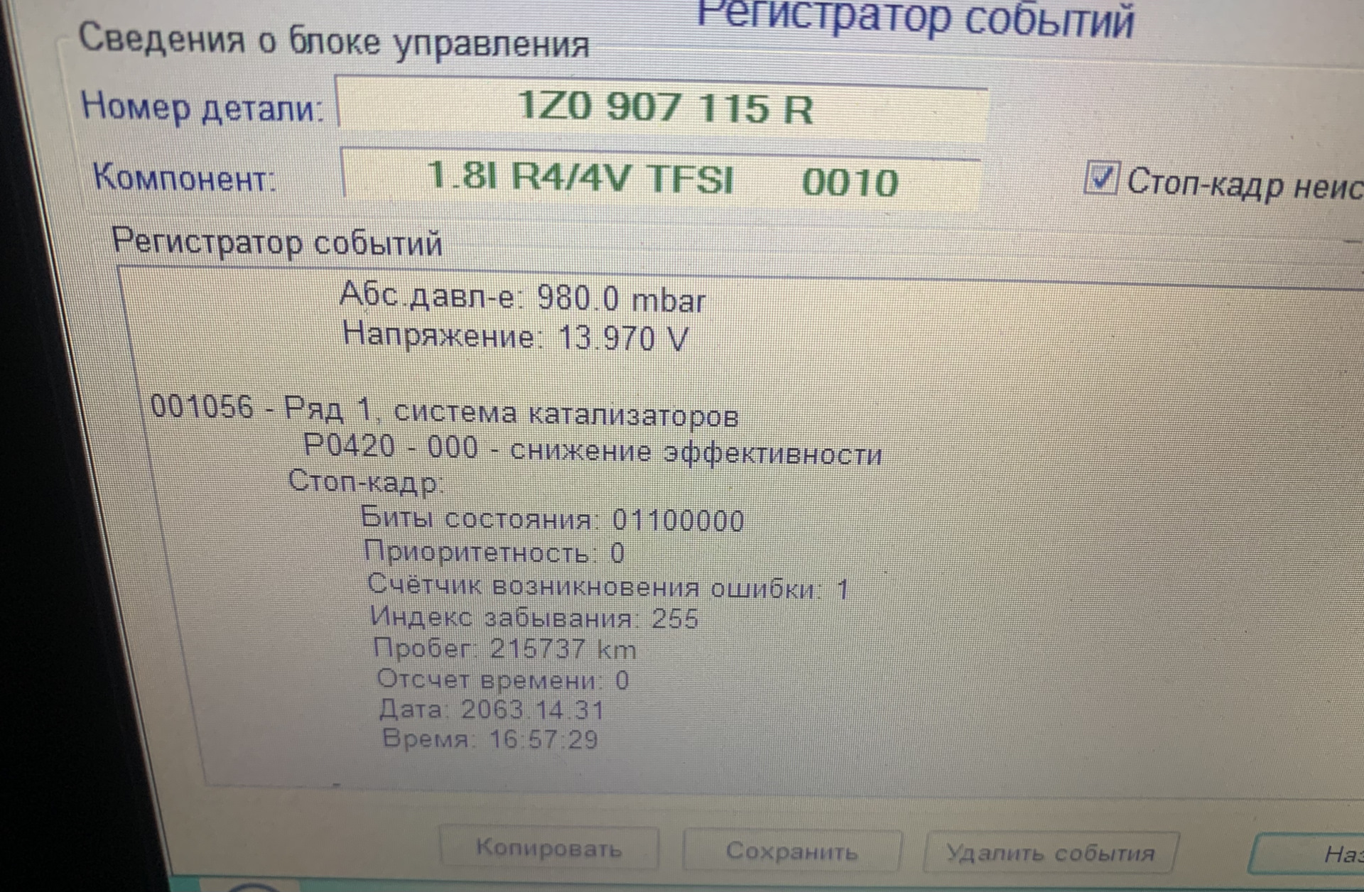

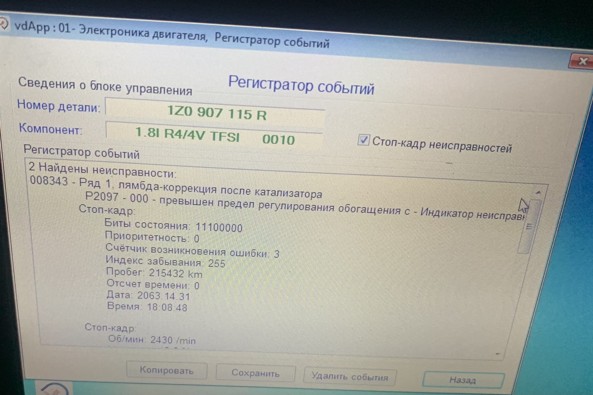

Запчасти на фото: 1Z0907115R, PQ420
Всем привет.
Нужна помощь, наводка на то, куда копать.
Ошибка одна тянет другую, это я понимаю.
Может у кого было и как решалось.
Возвращаясь домой, незаметно появился чек на приборке. По езде и расходу топлива все осталось на прежнем месте. Дома почитал Васей, выяснилось по лямбде. Фото ниже, каждому буду благодарен.
Ошибки P2097 и P0420
Комментарии 11
Как говорится, Down Pipe, Stage1 добро пожаловать.
Противодавление проверь…но скорее всего лямда.
лямбду поменяй, ей плохо. Кат не трогай.

спасибо за совет

Тоже лямбда в ошибку уходит 1. Скидываю через час опять чек.
Есть каталик с моей машины, пробег 130, живой полностью, ошибок нет и не было, чистый, без краторов и прочей фигни, если понадобится могу продать
100% катализатор.
Каталик свое отработал.
Катализатор наелся
