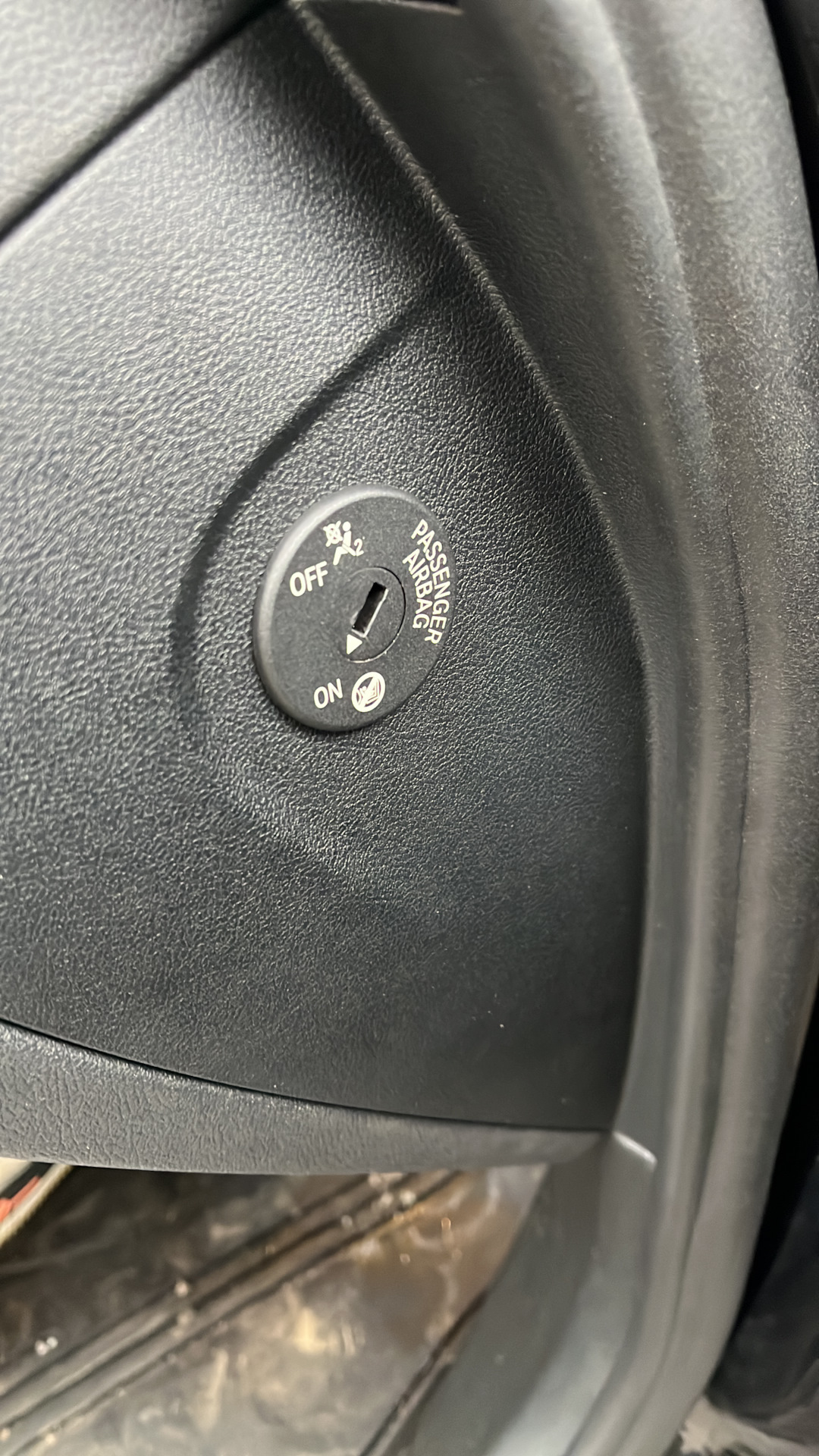

Но! Через 1 минуту выскакивает ошибка «система удержания пассажира». Епт, думаю я, что я сделал не так?!
Окаааазывается, когда снимал боковую накладку, где можно отключать подушку пассажира, я снял с нее фишку, чтоб не мешала, а машина в это время еще не уснула, и клейму аккумулятора я тоже не снял 🤦
В итоге, регистратор работает, но горит ошибка, которая не скидывается сама, путем отключения питания с аккума.
Сегодня доехал до паренька, в автокомплекс на М. Беломорская, который подключился и убрал эту ошибку за 5 мин)
Теперь душа спокойна)

Кто-нибудь сам удалил? Или нужно ехать к спецам?
Если есть программа, сам можешь
Есть bimmerlink, но ошибок там не показывает
Добрый день подскажите контакт мастера, такая же ошибка появилась но через диагностику не сбрасывается

Сказал бы неожиданная. Просто никогда бы не подумал, что сняв клейму с переключателя может такое выскочить😁
Так после этого только узнал, что оказывается на посажирских сидухах нету датчика 5 точки😊 Я думал, что тоже навернул😁
Вот и я тоже никогда не думал что так может произойти)
