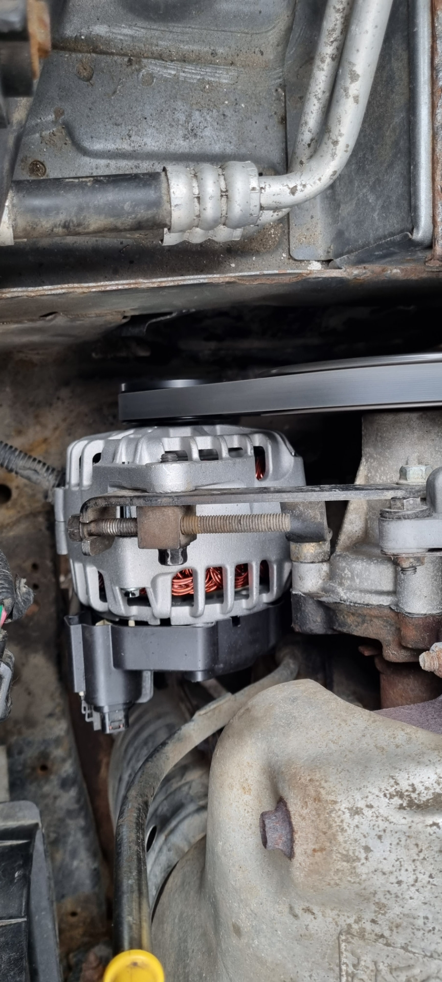

Пару раз утром на холодную стал слышать свист ремня, буквально пару минут и всё- тишина. Проверил, вроде натянут. Ладно думаю все равно менял последний раз 1,5 года назад, закажу новый. Заказал сразу 2 ремня
Ремень генератора. 4PK845 (CONTITECH)
Ремень кондиционера. 4PK812 ( DAYCO).
Выдался выходной, поехали менять в проверенный сервис .
Когда механик уже заканчивал работу, позвал и говорит что ремень проскальзывает так как шкиф генератора уже прилично выработался. Посоветовал обратиться в профильный центр АГС.
На следующий день поехал в этот сервис где рассказал о проблеме, говорит надо снимать и диагностировать потом принимать решение. В итоге быстро сняли и озвучили что под замену подшипники, щетки, коллектор. Так как генератор ни разу не обслуживали подумал что надо сделать и забыть. На мой вопрос что со шкивом? Ответ все в пределах нормы. Ладно думаю доверюсь профессионалам. Сумма согласована ремонт 6 к. Сделай буквально за час .
Поехал домой все нормально работает свиста нет. Но рано обрадовался, вечером пошел проверить и после запуска двс зарядка показывала 12.4. После нажатия на педаль газа появился дикий свист ремня и зарядка пошла.утром история повторяется.
Поехал сразу в этот сервис, рассказал что произошло. Они очень удивились и сказали такого не может быть. Оставил вообщем им автомобиль и уехал.спустя пару часов звонок "Ремень так и проскальзывает нужна замена шкива, но его нет и под заказ ждать очень долго.предложили купить у них новый со скидкой которой потратил уже на свой генератор. Ну а так как мне очень нужно сделать по быстрее, работаю на машине, я согласился.
Поставили буквально за час и я приехал все проверил и забрал автомобиль .
Итого если бы не срочность можно было бы просто купить сразу новый и поставить. Сначала просто подумал что лучше восстановить родной, чем поставить Китай.

Теперь лежит старый генератор с изношенным шкивом в который деньги на ремонт вложил и не доделал и новый стоит. Косяк ремонтников, которые не правильно диагностировали неисправность.

Как автоэлектрик говорю, все обошлось бы шкивом, а в плане работы генератора не могу сказать сколько бы ещё прослужил так как не видел снятые запчасти, но думаю ещё пару лет как минимум отходил, а это уже возможно легло на плечи другому
Да не, просадка уже началась в каких то моментах. Сам по весне собирался глянуть
