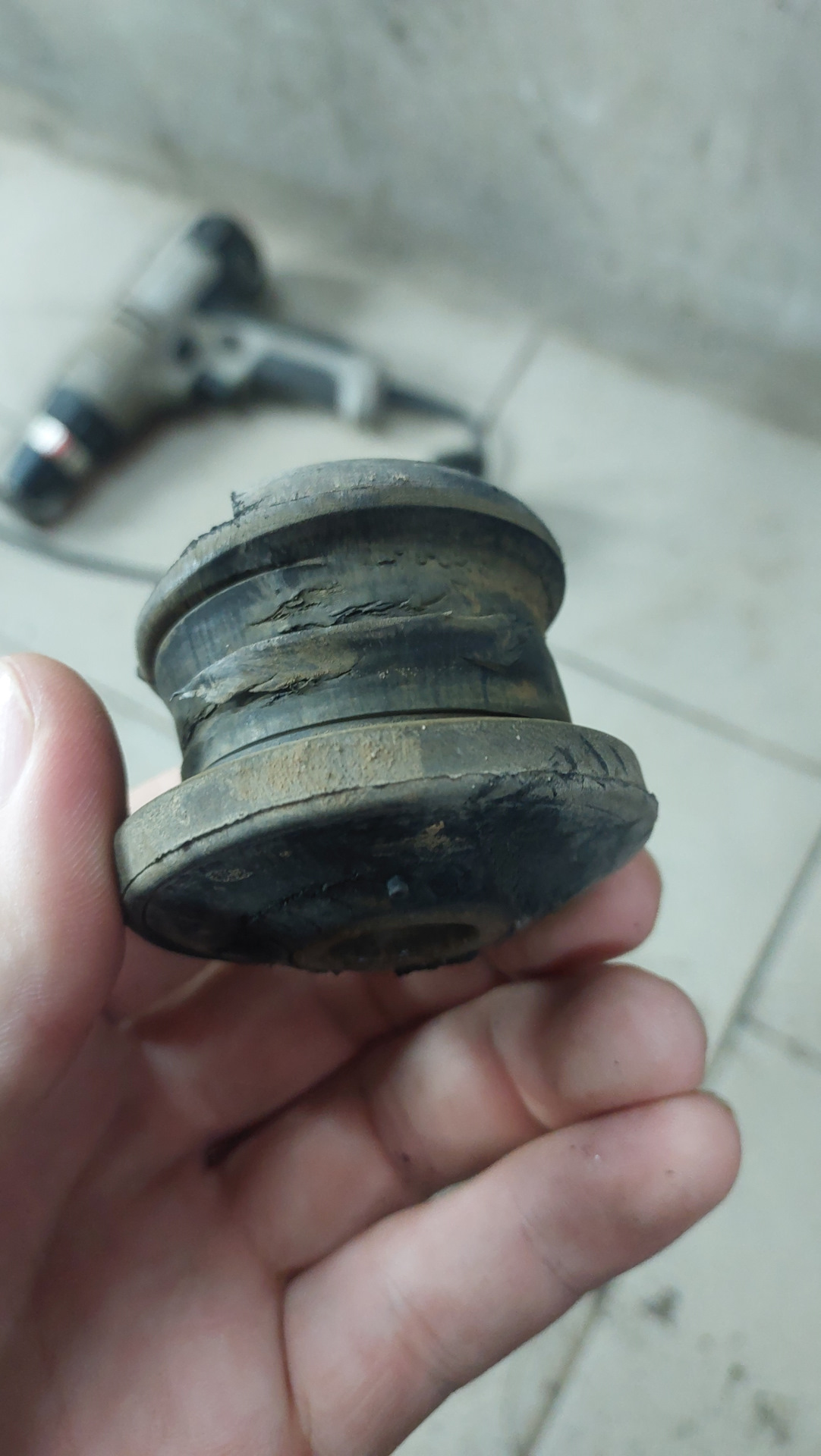

Поехал на сход-развал, диагностика перед процедурой показала, что убито 3 сайлентблока, надо заменить, потом делать сход-развал(
Поехал на СТО, поменяли мне 3 сайлентблока, 2 которые держат распорку спереди, 1 который на соединении рычага с кузовом!
Фотащки
После замены сайлентов прокатился, первые мысли "Это что, гранта?")))
Такая собранная стала, дребезг на ямках пропал, рулится лучше!
Потом сгонял на сход-развал, колёса выставили ровно, теперь подвеска готова к сезону!
