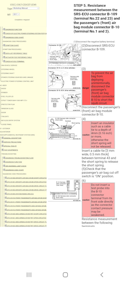

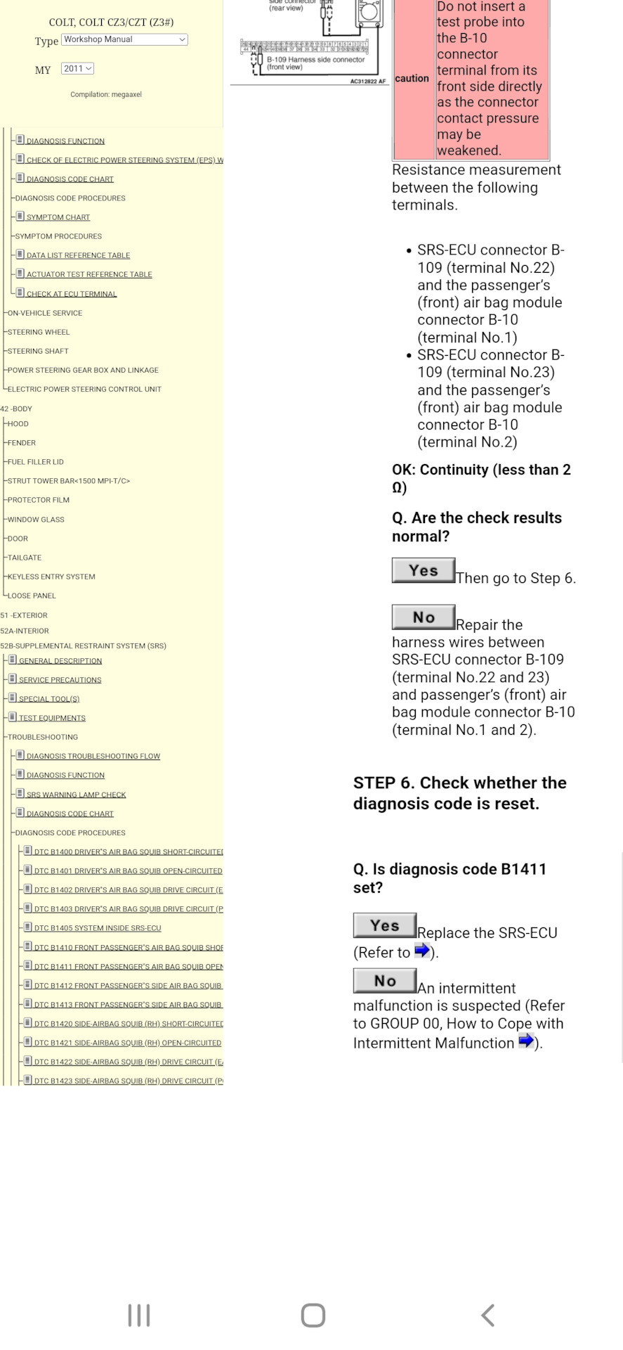

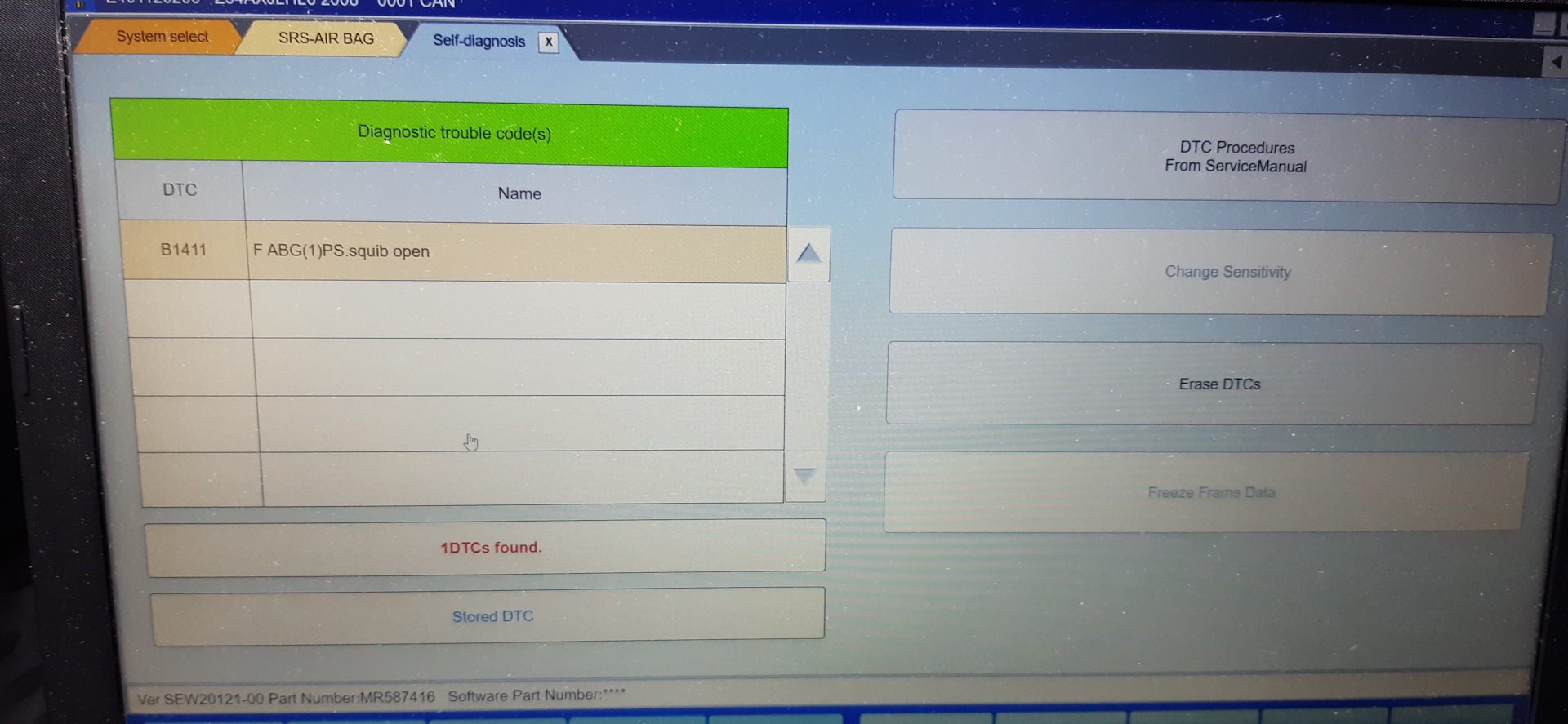

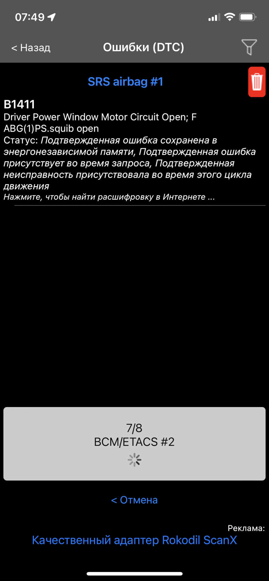

Всем привет. В общем вылезла на ходу ошибка якобы по подушкам, но код выдает по стеклоподъемнику, окно работает четко. Может кто подскажет в чем дело может быть ?

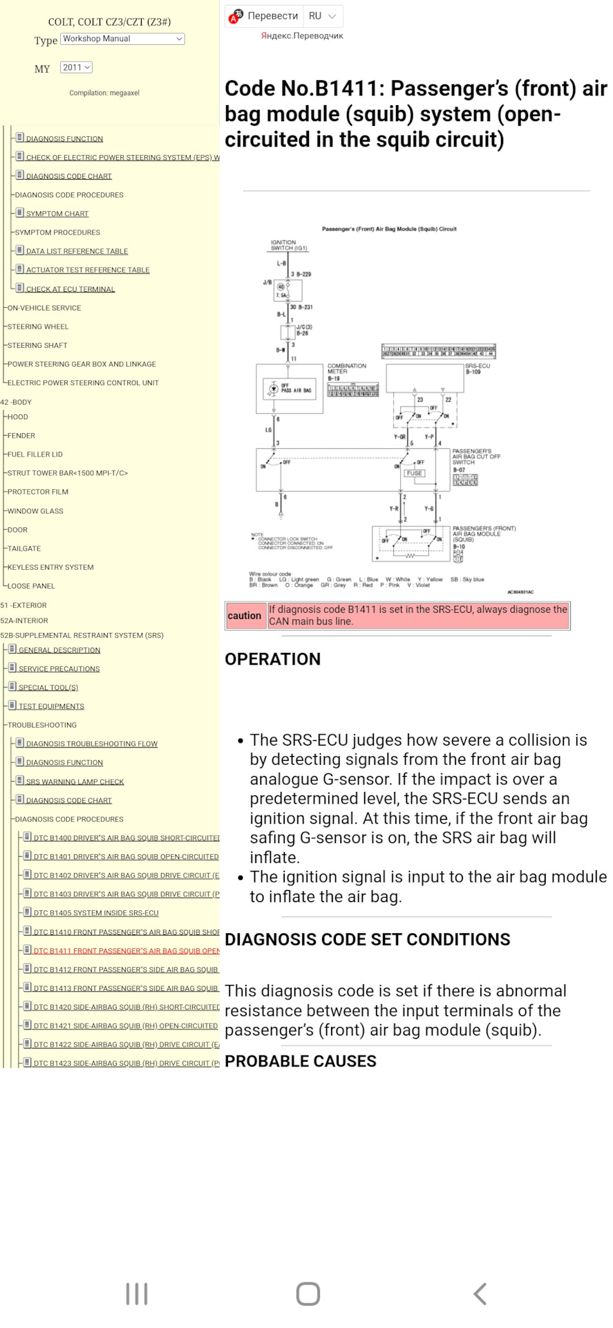

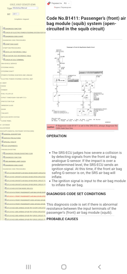

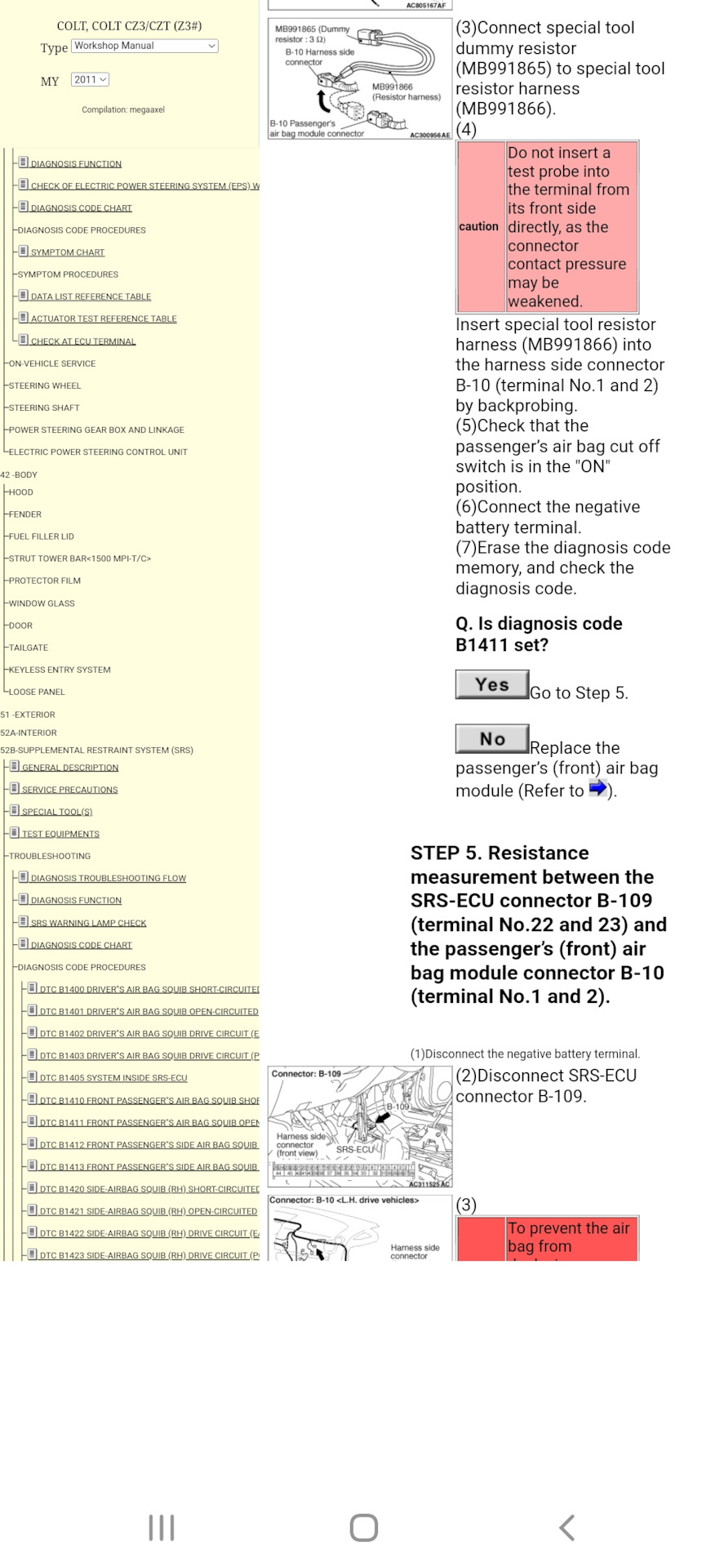

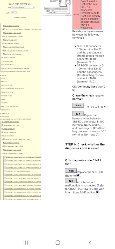

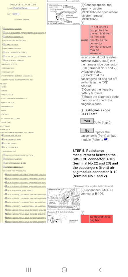

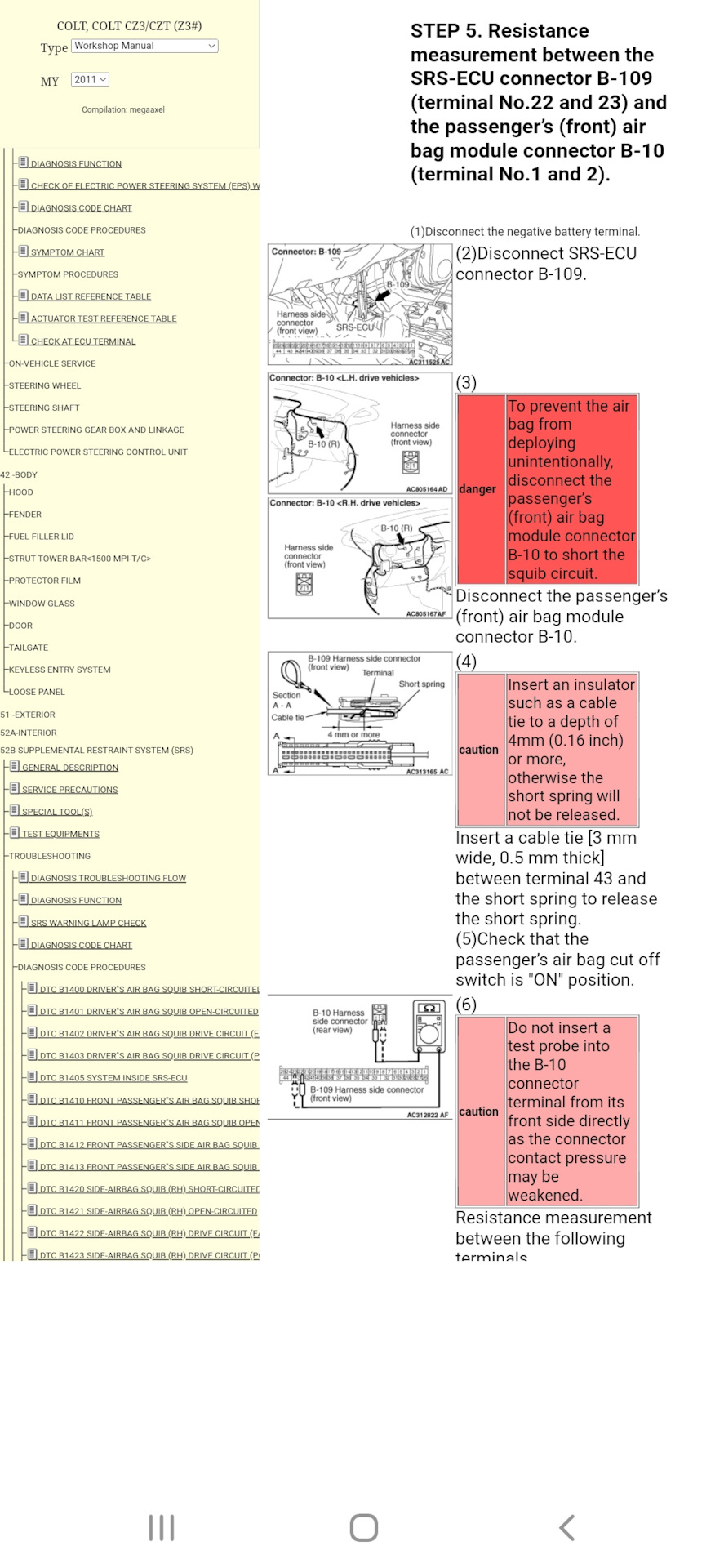

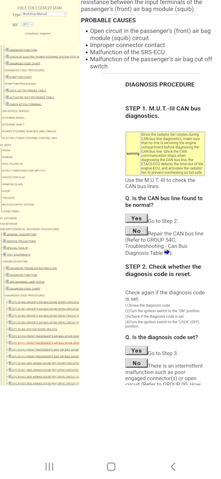

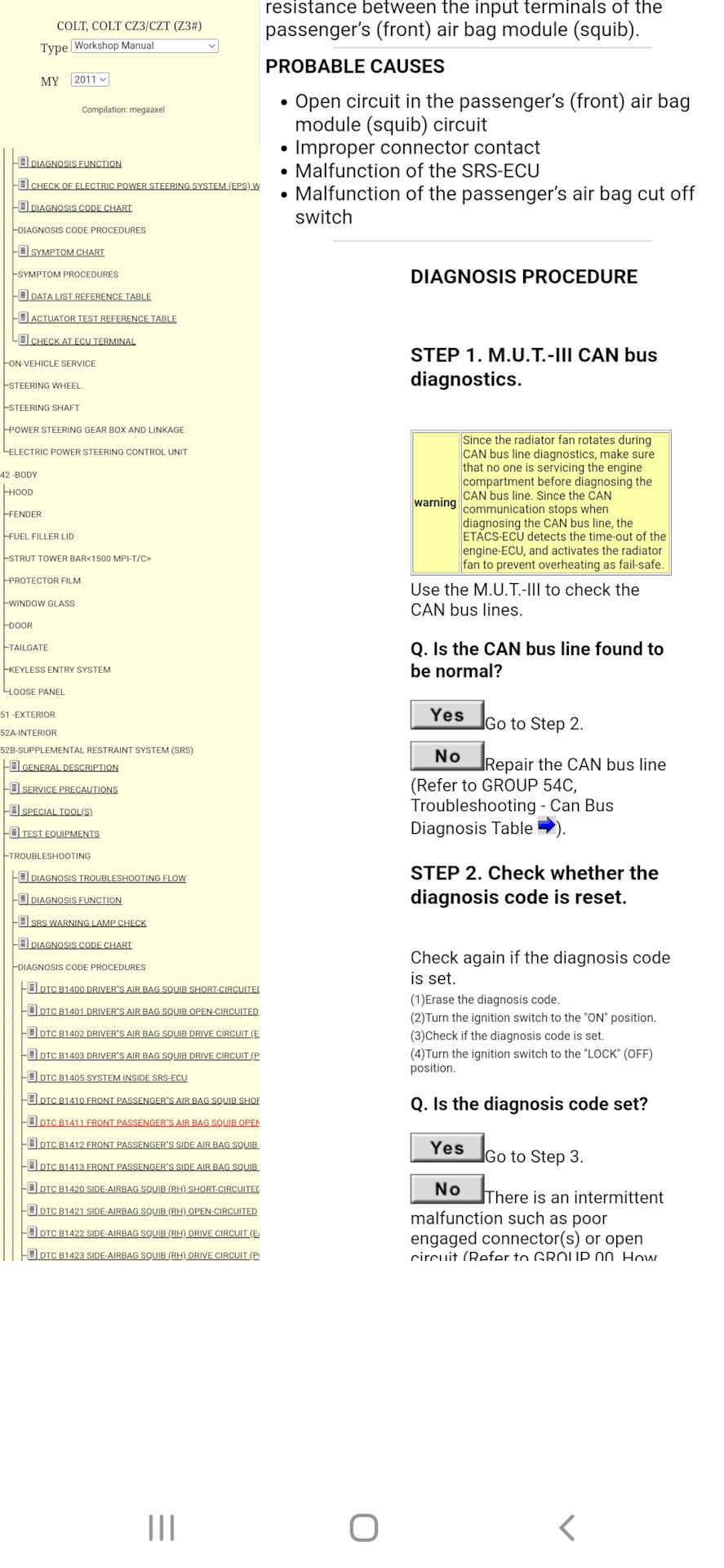

Была подобная ситуация. В1411 Ошибка : обрыв цепи питания пиропатрона пассажирского сидения. Поначалу скинул эту ошибку через elm и carscanner. Вернулась в течении дня. Подключил MUT3. Просканировал. Он ее нашел. Сбросил ее на MUT3. Ошибка более не появлялась. Если появится и мут ее не скинет придется лезть по схеме проверять.
Вывод найти мут3 или хороший эквивалент и сбросить. Если аылезет еще раз, смотреть цепь питания подушки пассажира.

Понял, спасибо, полезу смотреть пассажирскую сидушку, еще раз спасибо

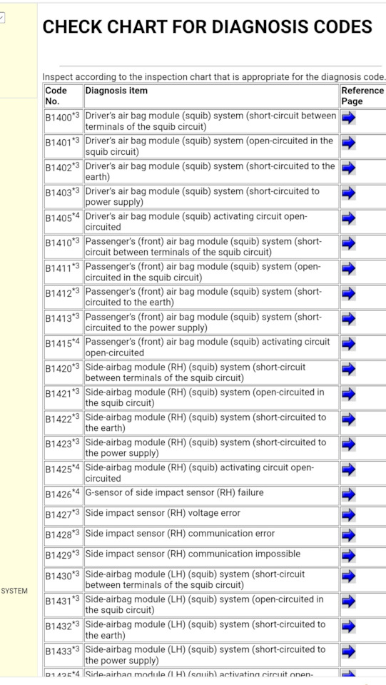

Подушку безопастности переднего пассажира

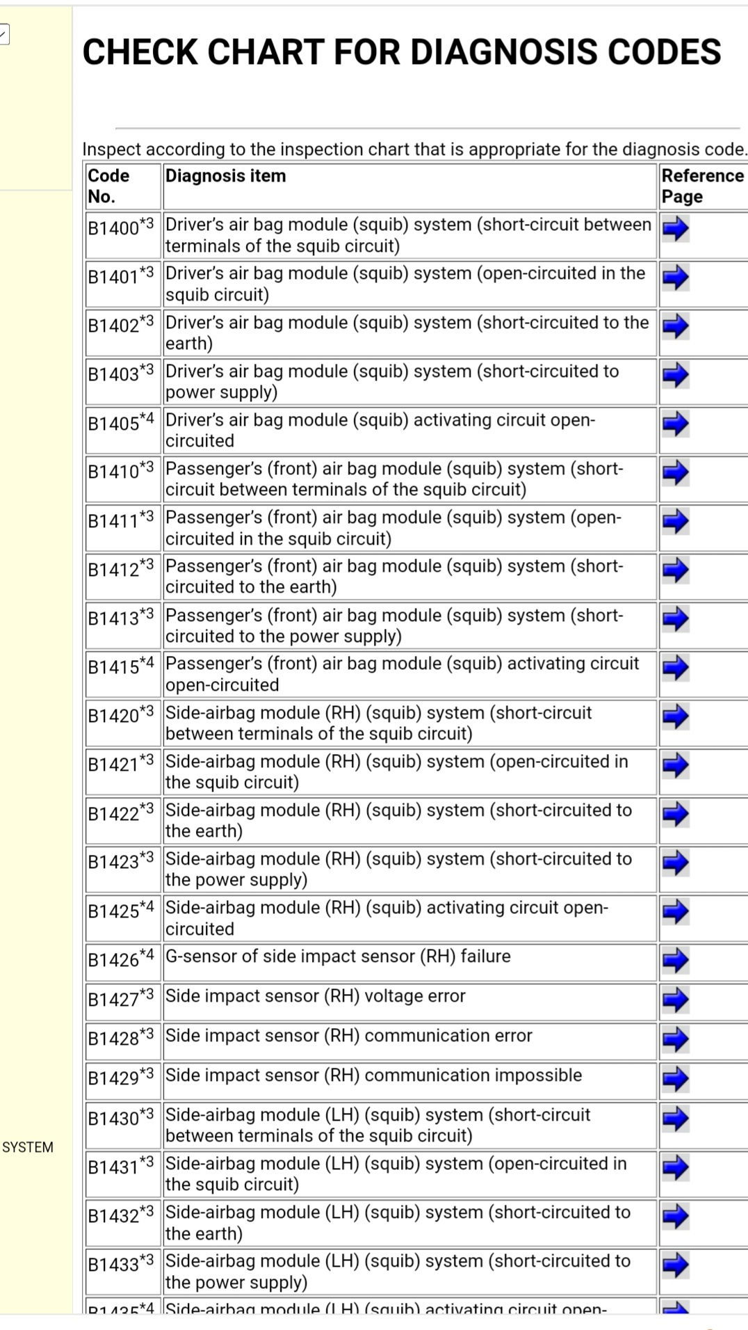

Это что-то с водительской стороны, если проверять пассажирскую подушку то по ней ошибок нет, а если с водительской то по ней светиться
И стереть я её не могу, она активна.
Я думаю может быть это рулевой шлейф
Водительская подушка В1401.

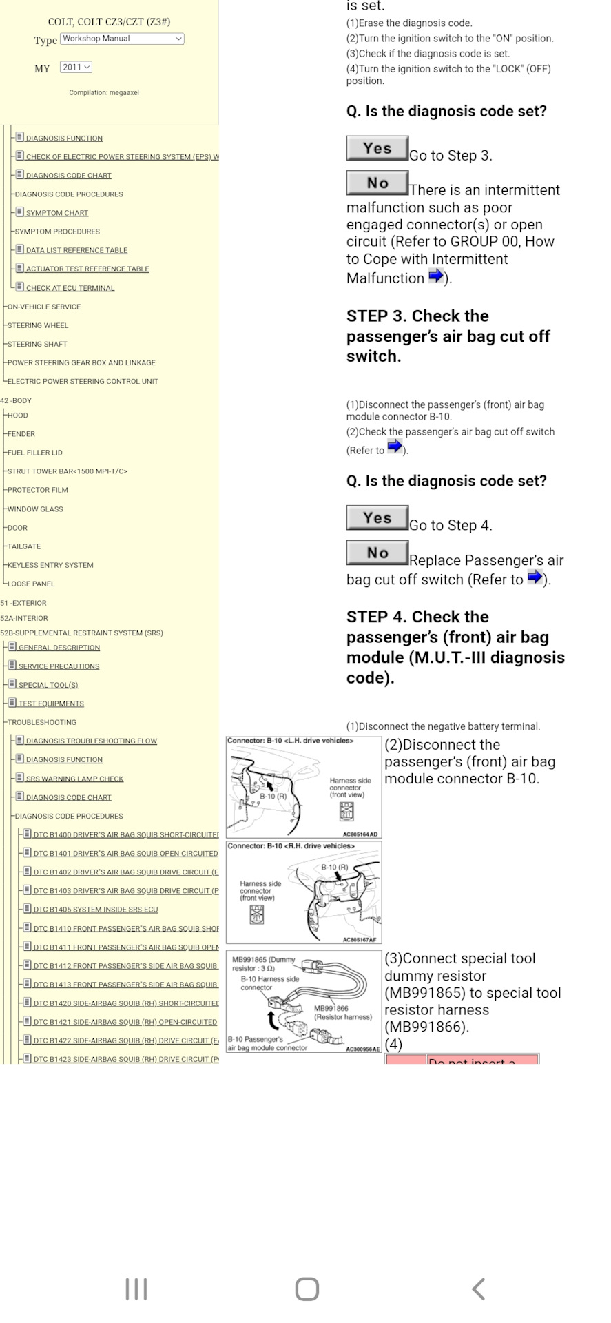

Открывайте схему и смотрите подушку пассажира по цепи.

Классный мануал. Как им пользоваться? Для японцев подходит?
На mmc manusls.ru заходите и пользуетесь. Пт двигателям на япы есть там информация. Все остальное надр смотреть. Я по еврокольтам больше интересуюсь.

manusls.ru не открывается, а manuals.ru свободен и продаётся.
Могли бы вы уточнить адрес сайта?
mmc-manuals.ru
Спасибо!
