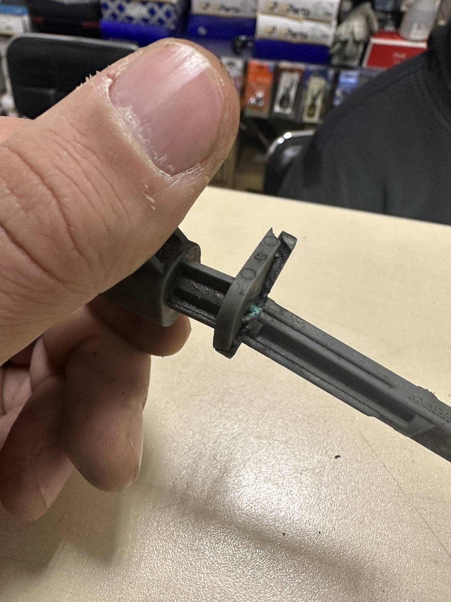

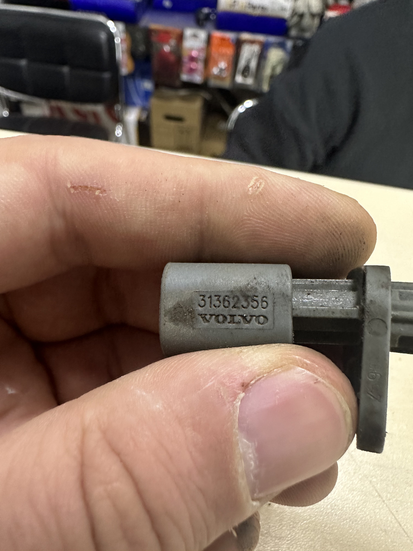

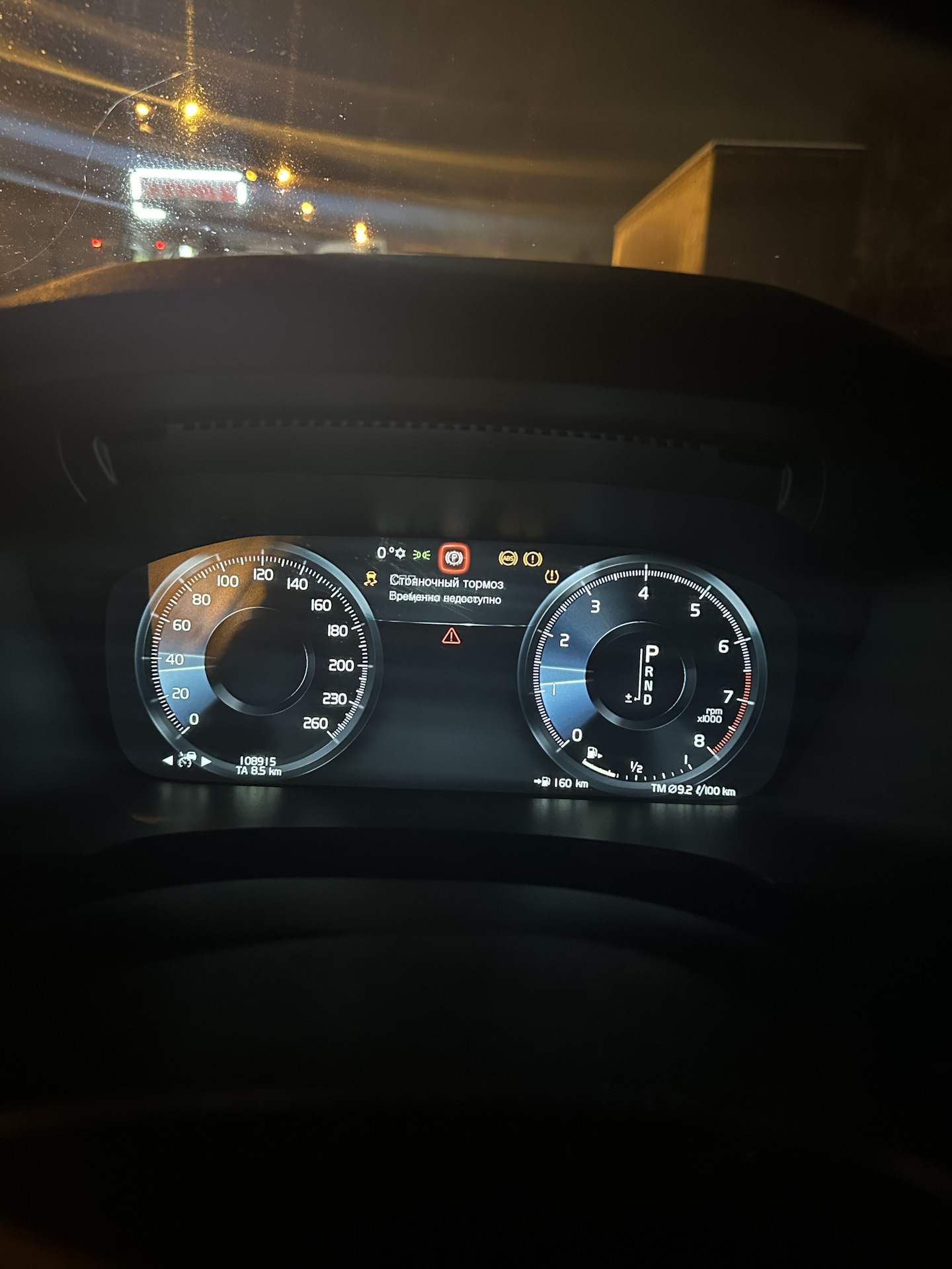

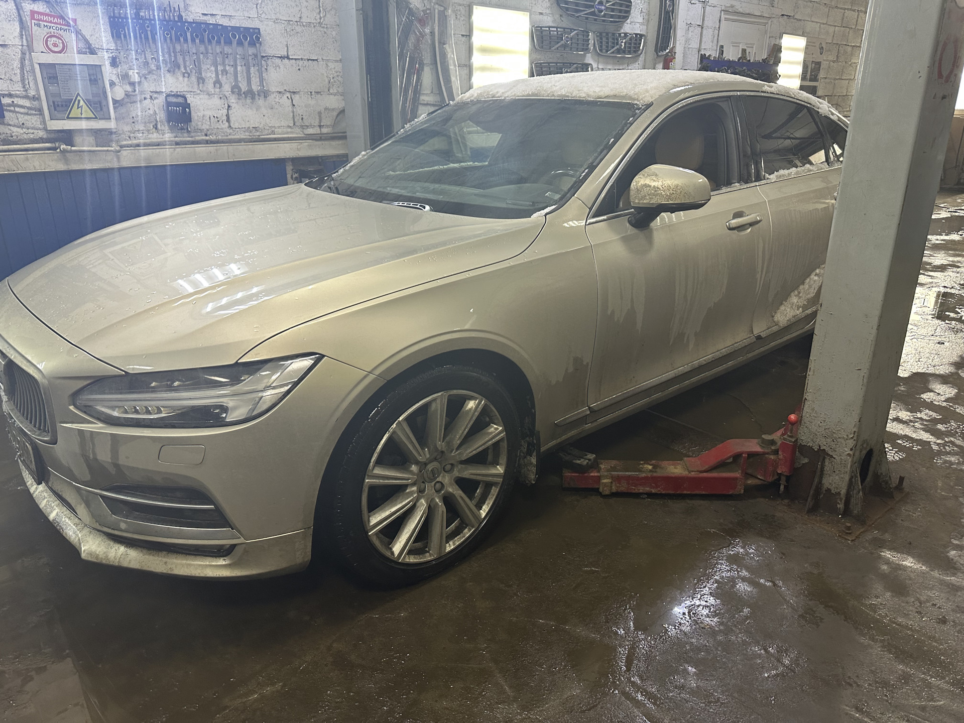

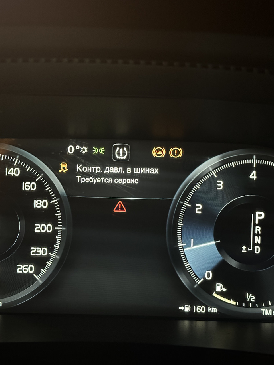

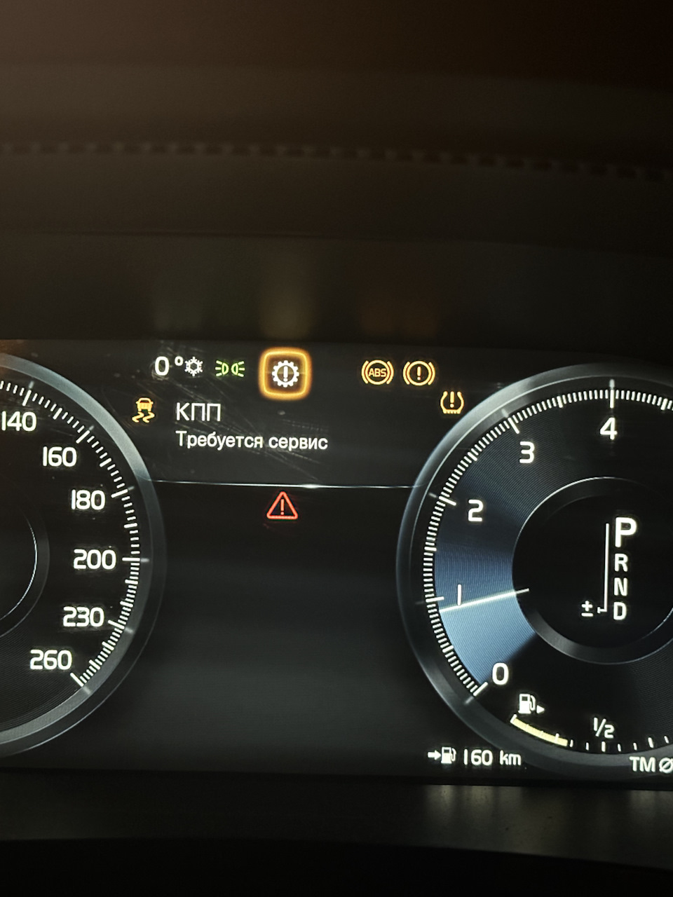

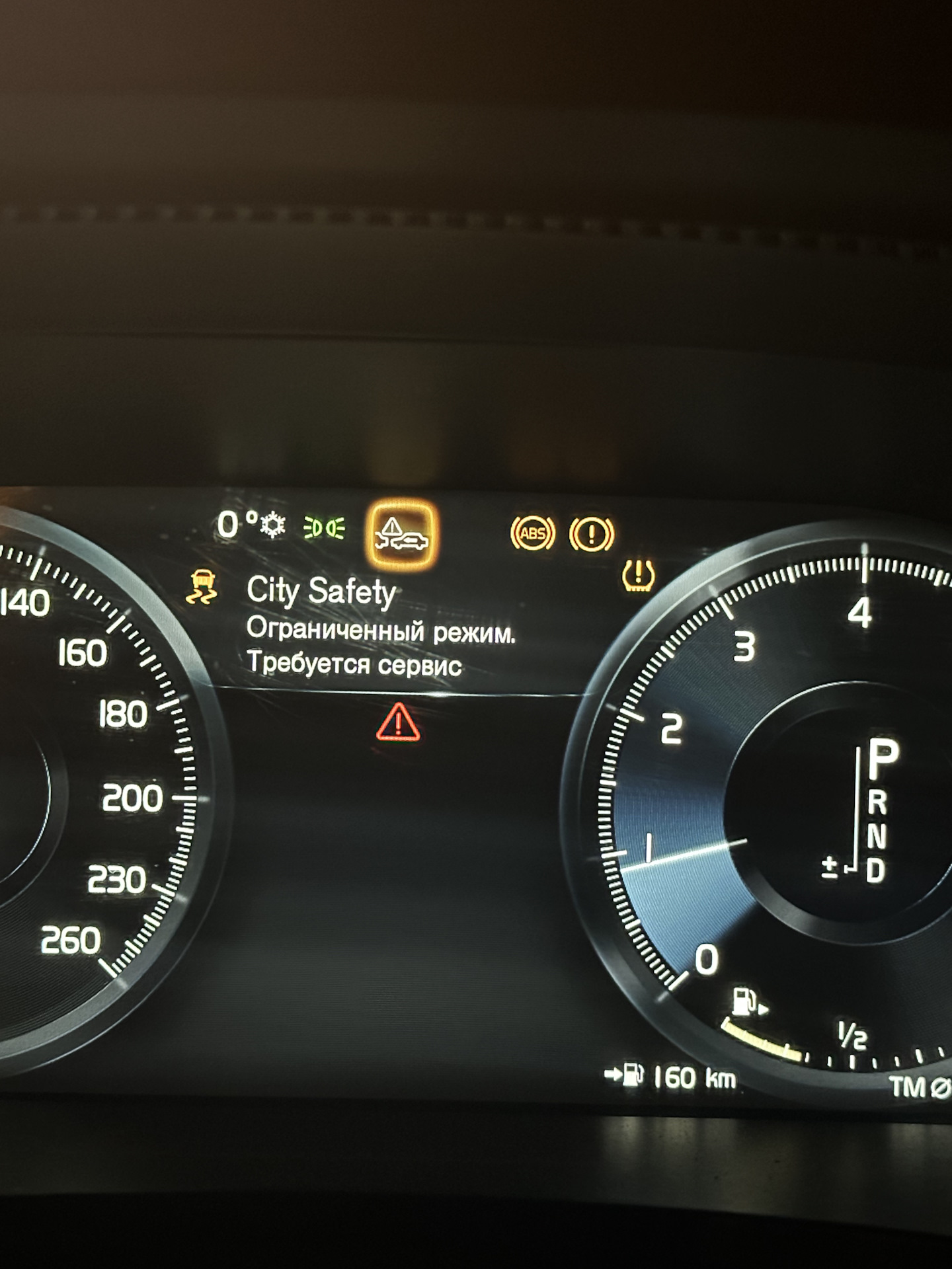

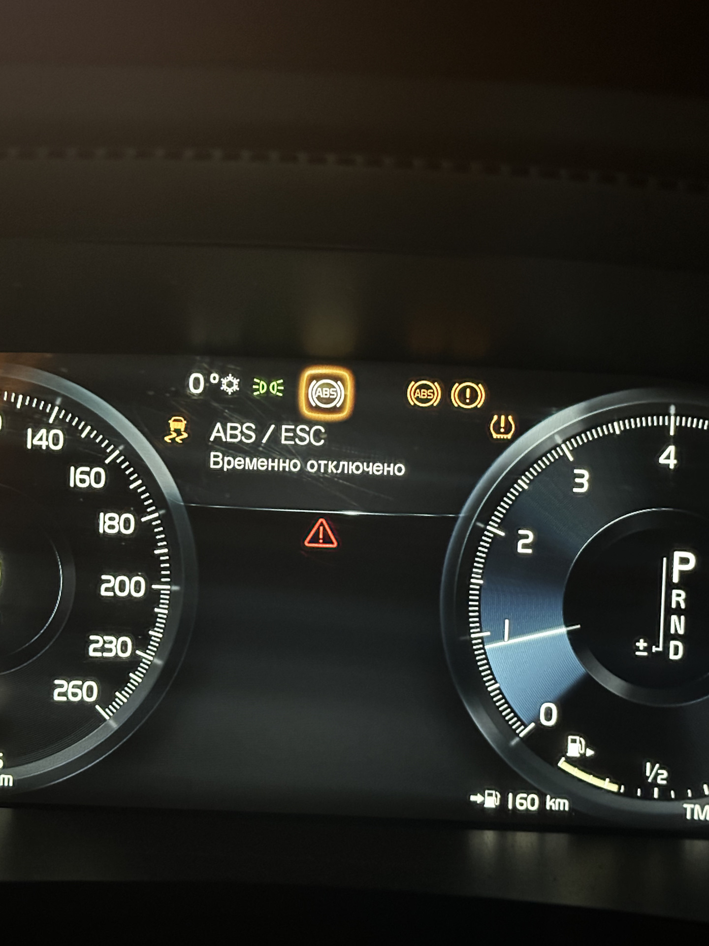

После мойки приборка начала сходить с ума
Не работает при этом не чего
Ошибки : Коробки, абс, и еще много каких букв
Заказал новый, заменили, все отлично.
Запчасти на фото: TM092

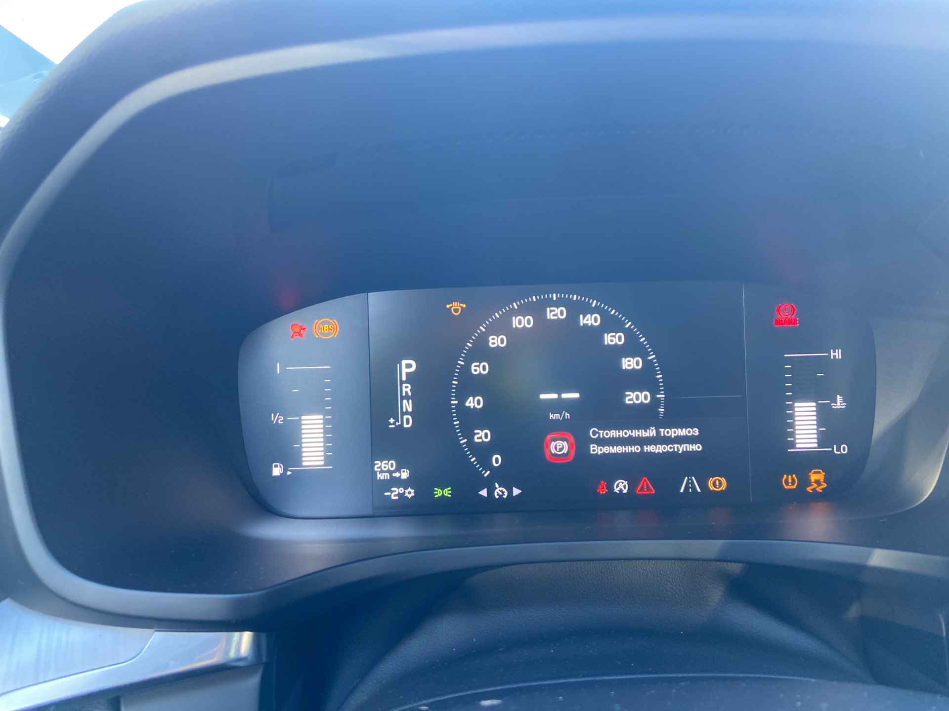

У меня такое было недавно. Посадил на брюхо в снег и пытался выезжать. Тоже похожая пачка ошибок вылезла. Как почувствовал твердую поверхность лось, всё пропало. А так даже глушить приходилось принудительно.

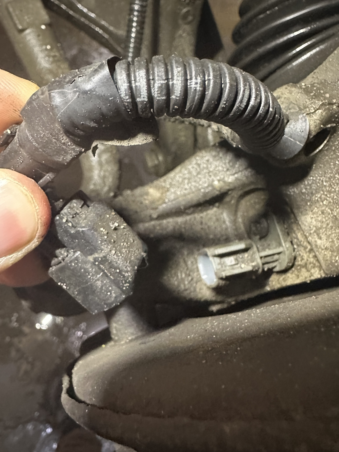

Жесть. У меня с подобными симптомами (не горело только City Safety, остальное все было) меняли проводку переднего левого колеса к датчику ABS (сам датчик переставили местами, все ок). У ОД стоят еще несколько машин с такими же приколами, только на правом переднем.
