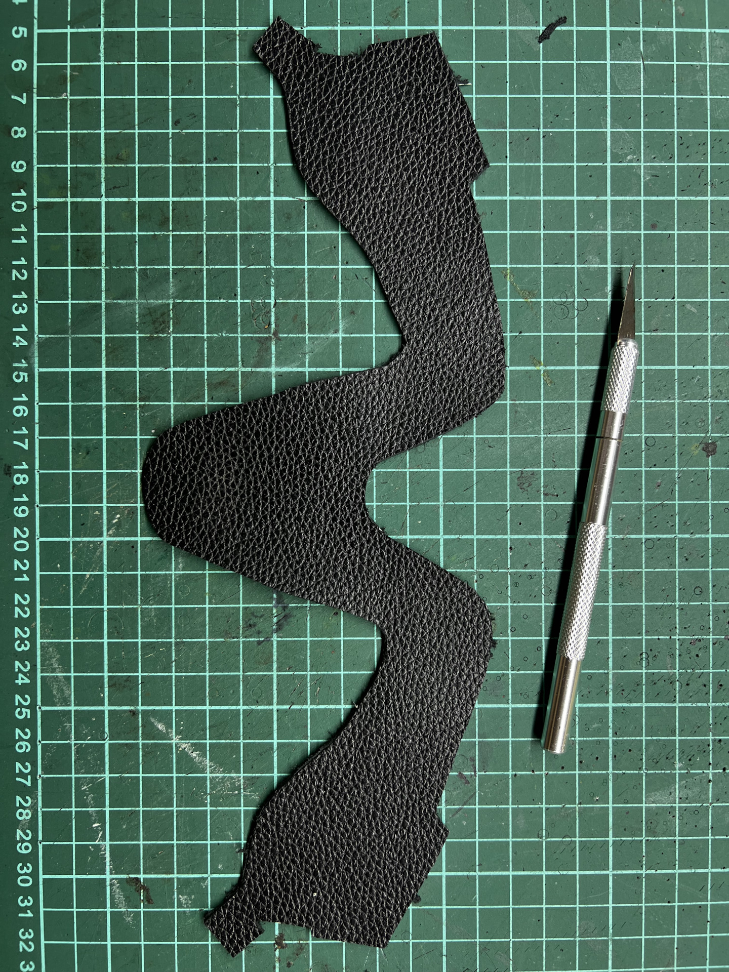

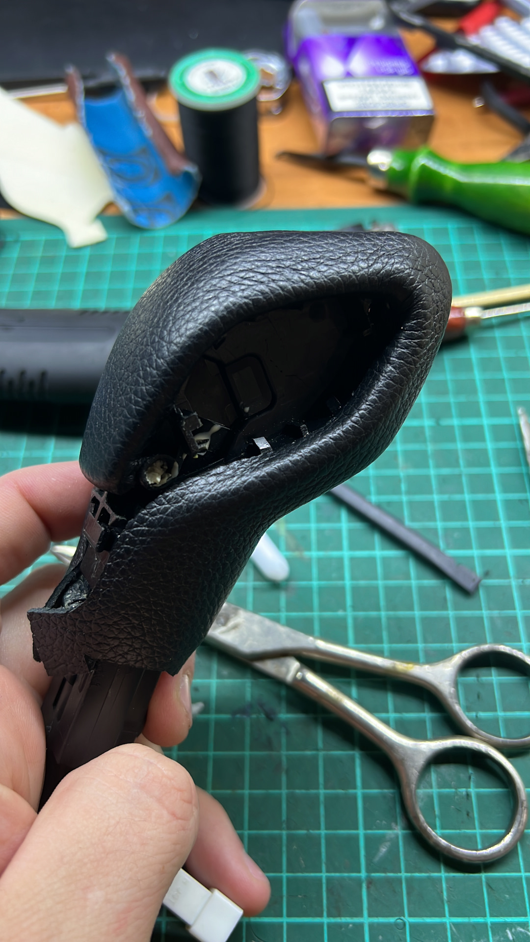

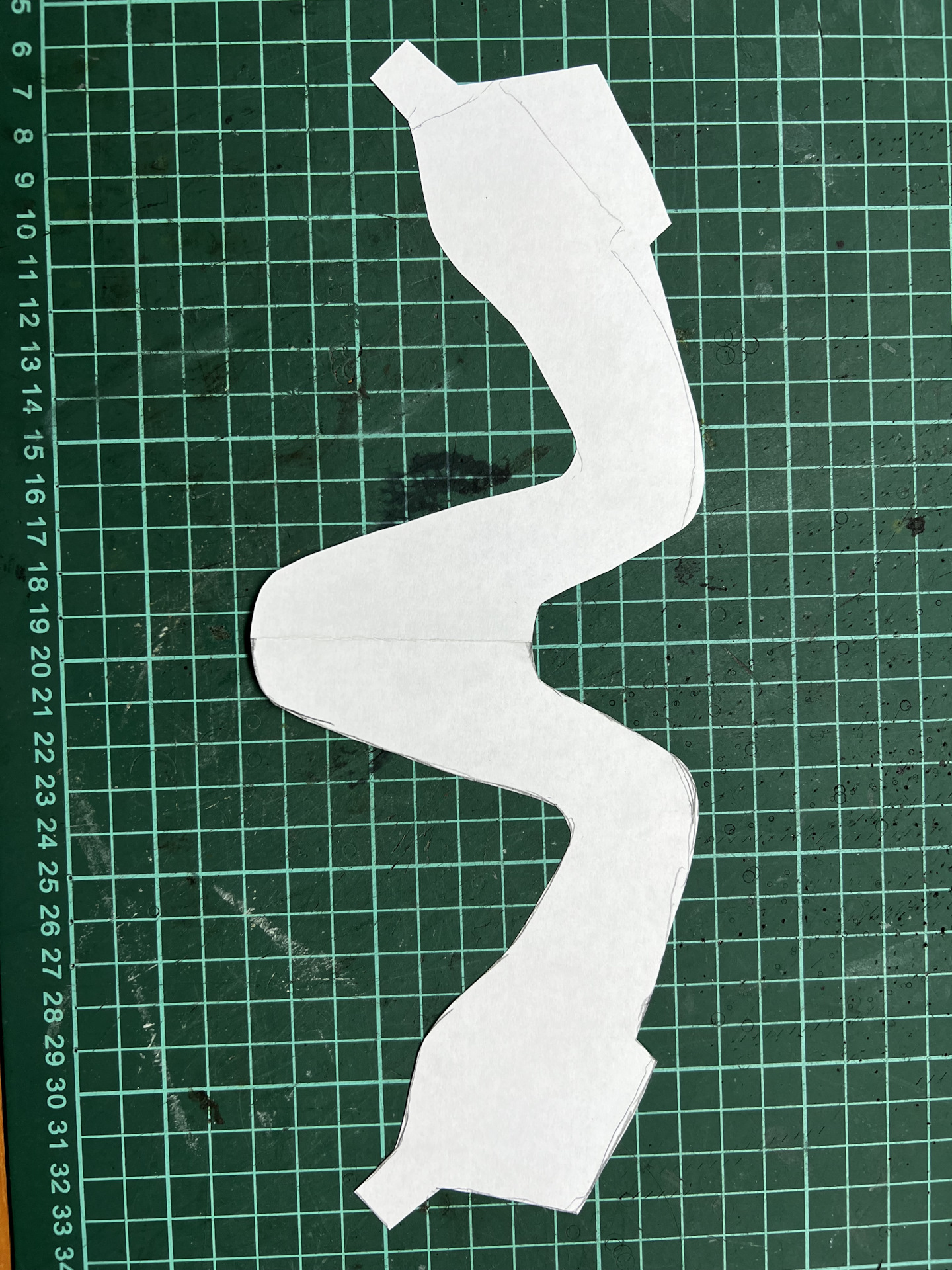

Итак, после отрисовки лекала, подгонки всех закруглений и создания прорезов на изгибах, я начал пробовать обтягивать ручку. Изначально я взял гладкую черную кожу хромового дубления из своих запасов. Примерив это все и проклеив по точкам, я понял что мне совсем не нравится как выглядит гладкая кожа. Как-то скучно. Отложил все до следующего дня и поехал подбирать кожу. В магазине то, что я хотел бросилось мне сразу в глаза. Маленьких кусков не было поэтому пришлось взять половину шкуры.
Снял гладкую кожу, вырезал новый кусок для обтяжки. Вот тут мне уже нравилась фактура кожи, но срочно надо было посмотреть как это выглядит на ручке.
Снял гладкую кожу, по новой зачистил ручку, обезжирил и приступил к перетяжке.

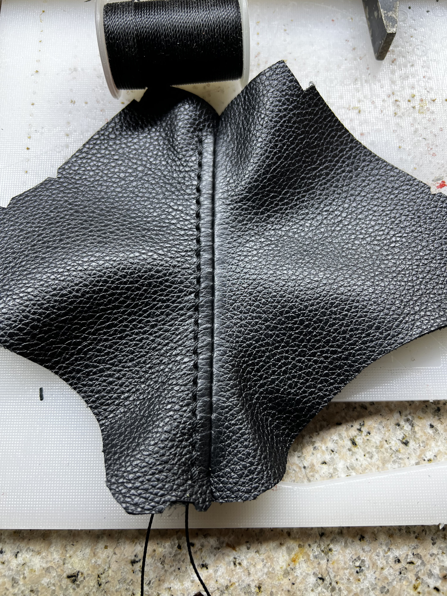

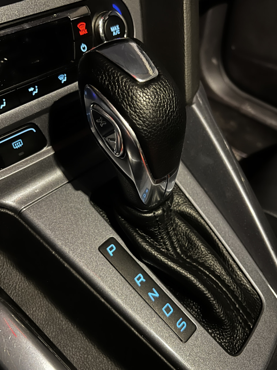

Когда с ручкой было покончено, я все же решил перешивать чехол кулисы. Работа усложнялась отсутствием промышленной швейной машины, которая "взяла" бы такую толщину кожи. Поразмыслив, я понял что все свои изделия из кожи, я шью итак ручным седельным швом, и я просто не могу сдаться на пол пути)
Сшив 2 основные детали, я решил усложнить себе работу и сделать французский декоративный шов по бокам от основного. Нагрузку этот шов никакую не получает, он создан так сказать для красоты. Но такой же шов шел и в оригинале, только тонкой ниткой.
Я сделал несколько пробных швов на этой коже, с толстой нитью и тонкой, а так же подумал сделать контраст белой. В итоге остановился на толстой нити, она очень выигрышно выделялась на общем фоне. В дальнейшем, я ни капли не пожалел о своем выборе.

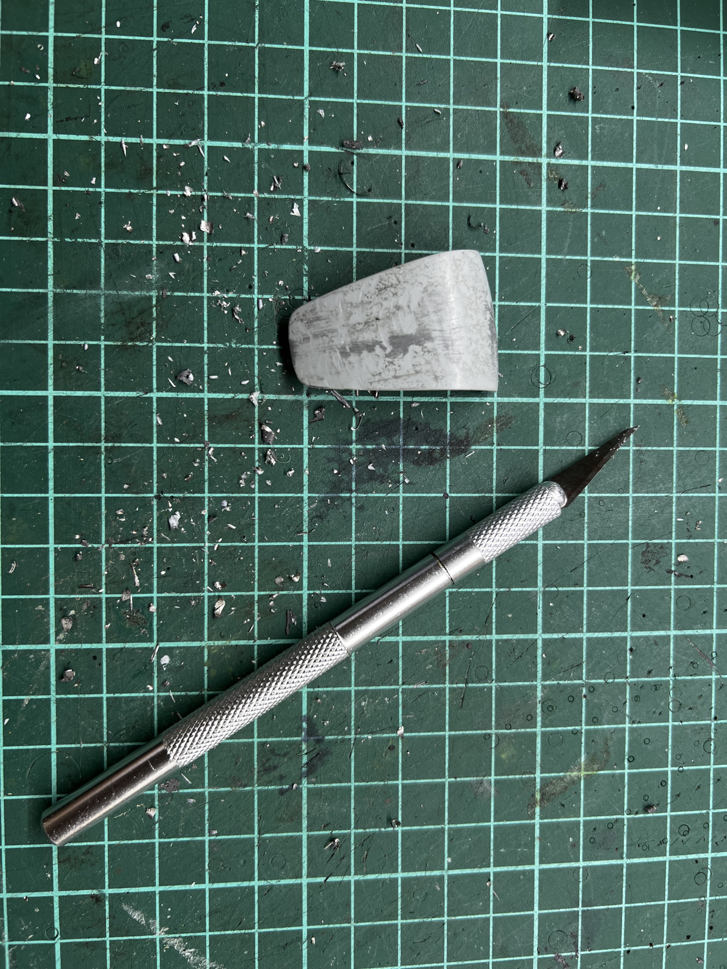

На очереди была верхняя хромовая вставка. Я изначально не знал что с ней буду делать, решил разобраться уже по факту. Все равно вставку надо было зачищать от хрома.
Зачистив все до пластика, шлифанул абразивами, закончив двухтысячной шкуркой. Вставка была готова к преображению.
Я изначально знал, что не хочу черную пленку, как многие это делают, и уж прости господи никакого карбона…
Хотелось сохранить оригинальный вид. И тут в голову приходило только 2 решения:
1. Конечно же сделать хром
2. Придумать, что-то, что будет похоже на хром
С первым вариантом сразу появились сложности. Сделать хром в домашних условиях муторный и дорогой процесс, по крайней мере я нашел только такую информацию. А в моей "деревне" таких услуг нет, либо я плохо искал.
Пришлось придумывать другие варианты. В поисках наткнулся на баллончик краски KUDO в цвете "зеркальный металлик", такая своеобразная альтернатива хрому. Короче если не вдаваться в подробности, то шляпа это полная. Да по началу блестела как хром, но после первого же дня, стала темно серой… а лаком эту "краску" покрывать нельзя, она тогда блестеть не будет.
Оставался один вариант — пленка, но в цвете "хром". Заказал, с горем пополам обтянул, посмотрим сколько продержится. Осенью буду в северной столице, там я точно найду кто сделает хром на небольшой детали.

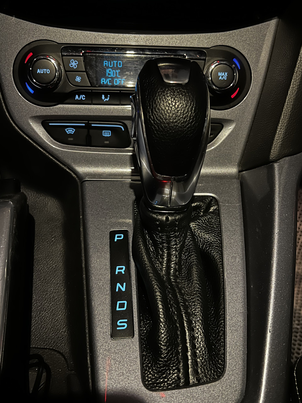

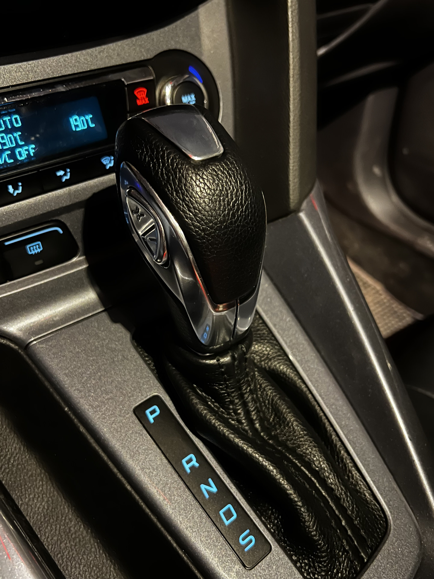

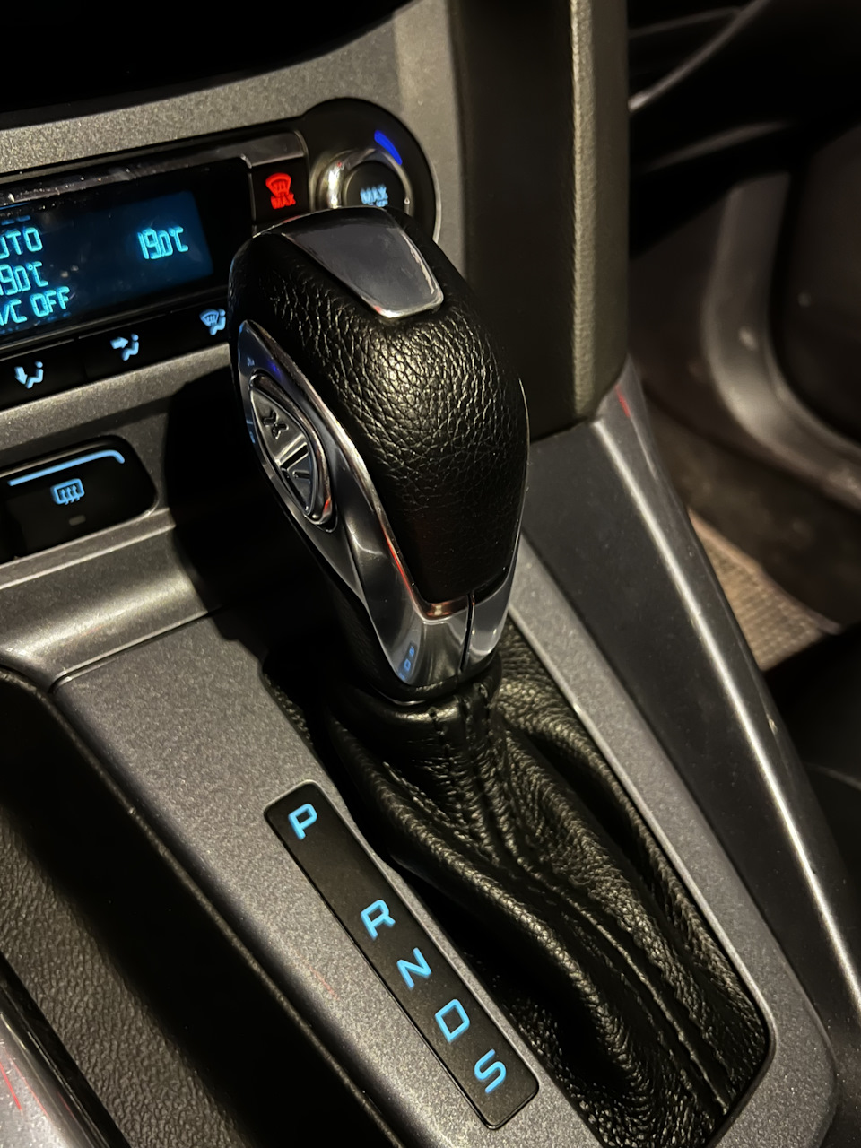

Пора наверно показать результат всего действа) Но с маленькой ремаркой:
1. Для меня это был первый опыт по перетяжке кожей.
2. Нравится, что это полностью ручная работа, хоть она и не ценится у нас в стране.
3. Даже с моим перфекционизмом, который вечно мне мешает, я доволен своей работой, мне действительно нравится результат.
Конструктивная критика принимается и одобряется )
P.S. Чуть не забыл про финансы:
Половина шкуры — 1700 руб. (хватит еще на руль 🤣 спойлер)
Пленка — 320 руб.
Баллон краски — 250 руб. (бесполезные траты)
Все остальное было в наличии — клей, строительный фен, нитки и т.д.
Итого: 2270 руб.

Захотел теперь. У самого такой фактурой перетянута подушка на руле, верхняя часть колонки и оплётка. А кто сказал что краску нельзя лаком покрыть? Я всегда покрывал ее и было норм
Ну вот же и у меня подушка да и пластик с такой фактурой, сейчас жду восстановители для пластика, чуть цвет ему верну и будет прям отлично) поэтому и на руле сделаю такие же вставки, по моим прикидкам будет прям очень хорошо )
А насчет краски там на баллоне написано, да и когда обзоры смотрел на это чудо, тоже все говорят что если лаком покрыть то станет матовым
Ну я не стал рисковать и брать еще лак )
Рельеф кожи бросается в глаза на фоне руля, а так к панели подходит кст
У меня руль в мясо, тоже будет перетягиваться и я хочу добавить этой кожи на мелкие участки, тогда будет все гармонично)
А вот с панелью да, все очень хорошо смотрится )
