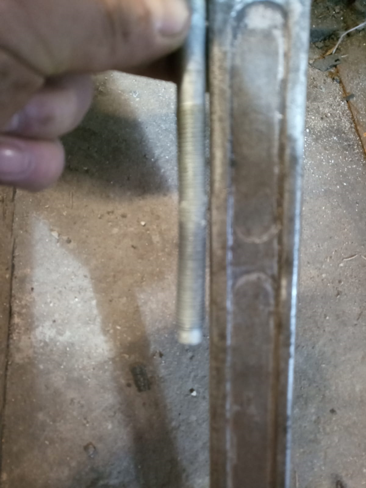

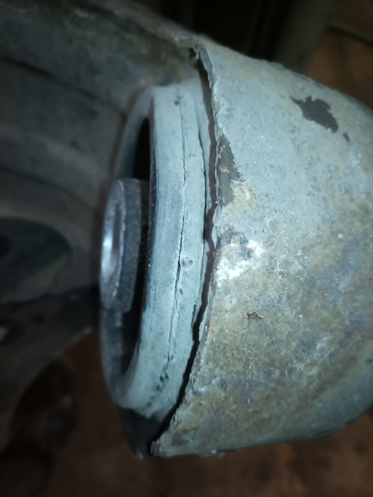

Старые задние сайленты были в труху, ну а передние на подходе:
Также и болт конкретно погнуло. Тяжело ему пришлось…

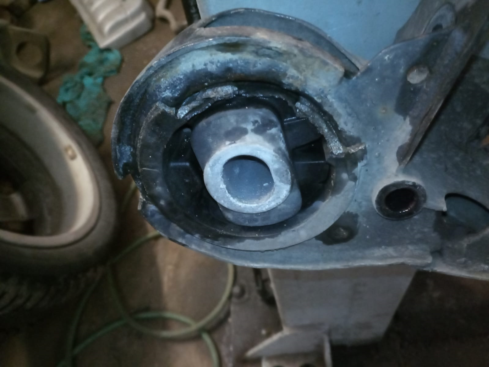

Все установлено новое и красивое. Фото делал мастер, поэтому их немного и они мыльные )

А вы болты меняли ?они одноразовые если что )))растягиваются так как момент затяжки очень серьезный…
Тоже интересно как себя проявляют, симптомы.
Подымаешь машину на подъёмнике и смотришь так же как и любой сайлентблок на трещины разрывы и ТД .но восновном гниёт сама алюминиевая обойма на передних сайлентблоках …если на вашей машине их не кто не менял то сто процентов они устали )))время и наш климат не чего несщадит )))
спасибо за номера. Хочу менять вместе с подрамником: он ржавый. А как диагностируются умершие сайленты? В чем проявляется негодность?
