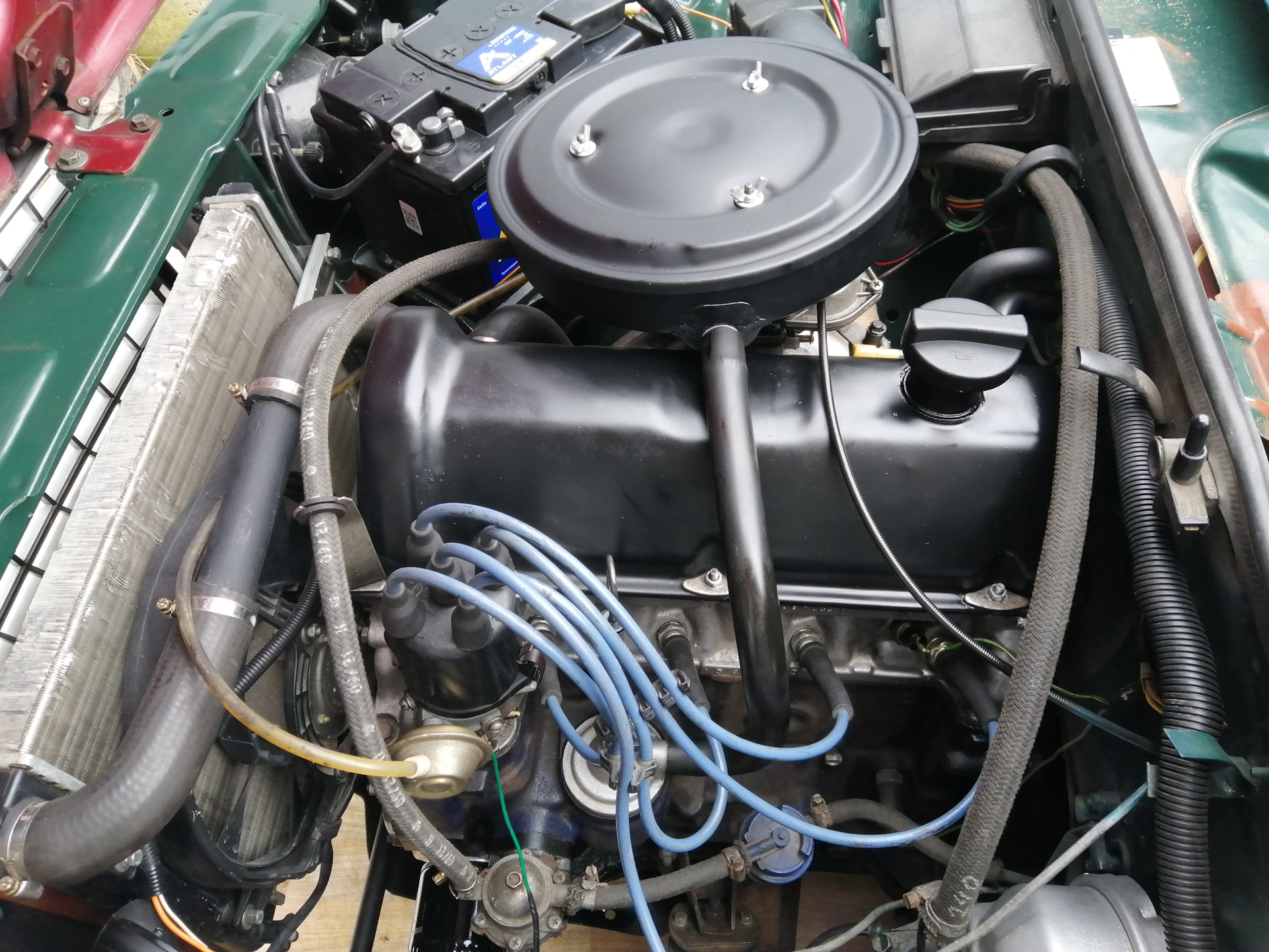

Двиг в моей 2107 грязноват внутри и с заменой масла я немного затянул. Вообщем решил мягко промыть двиг внутри, мягко смыть мазевые отложения из за которых новое масло быстро чернеет.

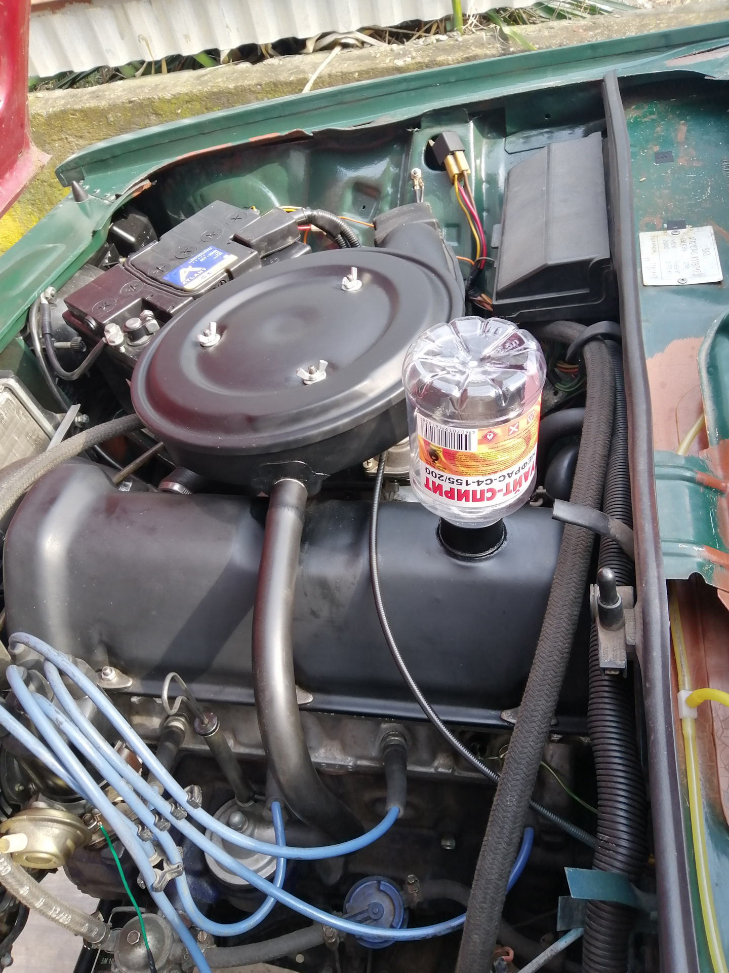

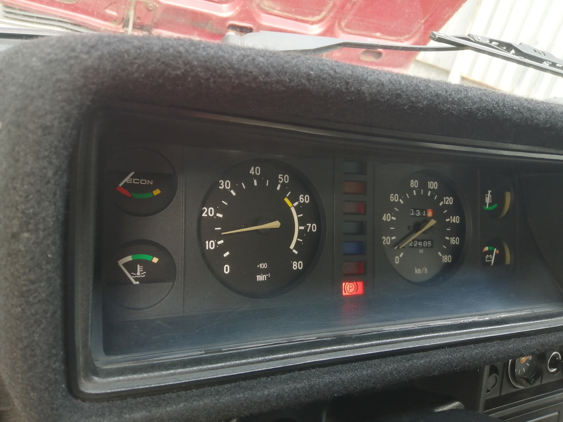

Загоняем тачку на кирпичики, прогреваем двиг до 40град. и льём в маслозаливную горловину 0.5л Уайт Спирита(можно и 1л. Человек заливал в Аккорд на 4,5л моторного масла и норм, но я не стал). Заводим и держим 1300об/мин в течении 20мин. Глушим. Сливаем чернющее масло и закручиваем пробку. Снимаем старый маслянный фильтр, выливаем с него старое масло с уайт спиритом и ставим его на место. Заливаем наше масло Синтек из светофора, заводим и держим 1500об/мин 25минут(сидел за рулём в тик токе, посматривая на температуру и т.д).

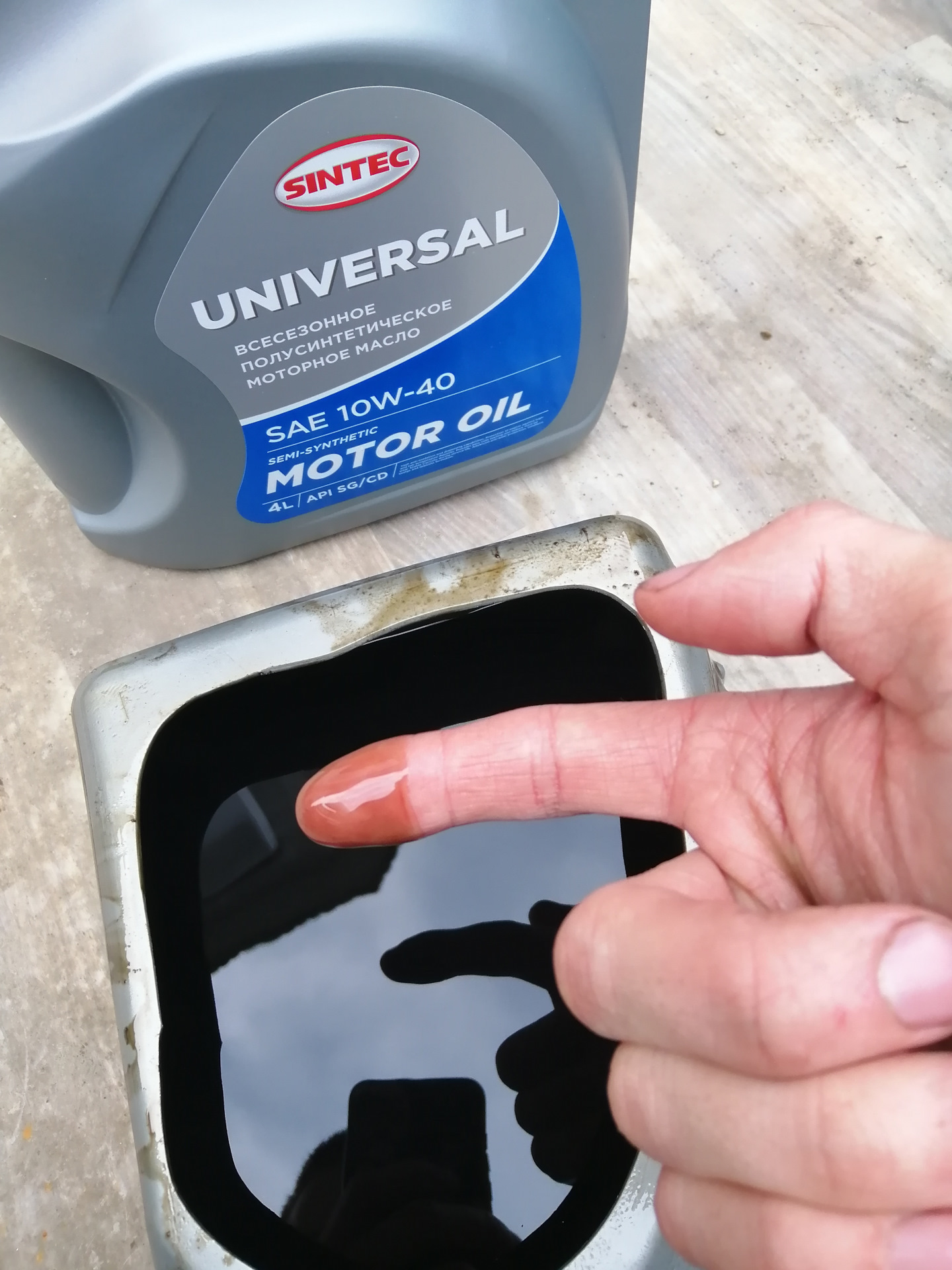

Про масло из Светофора Синтек 10w40:
На вид вода, НО на ощупь что холодное, что горячее с двигателя оно имеет хорошую маслянную плёнку. На моём уставшем двигателе после прогрева, на холостых лампа давления масла не загоралась. Не знаю сохранит ли оно свою вязкость на протяжении 5тыс.км, но народ это масло вроде хвалит. Лично моё мнение: это масло можно использовать в зимнее время, на лето я бы рисковать не стал.
