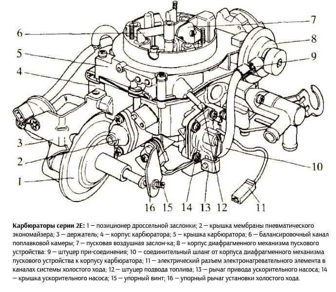

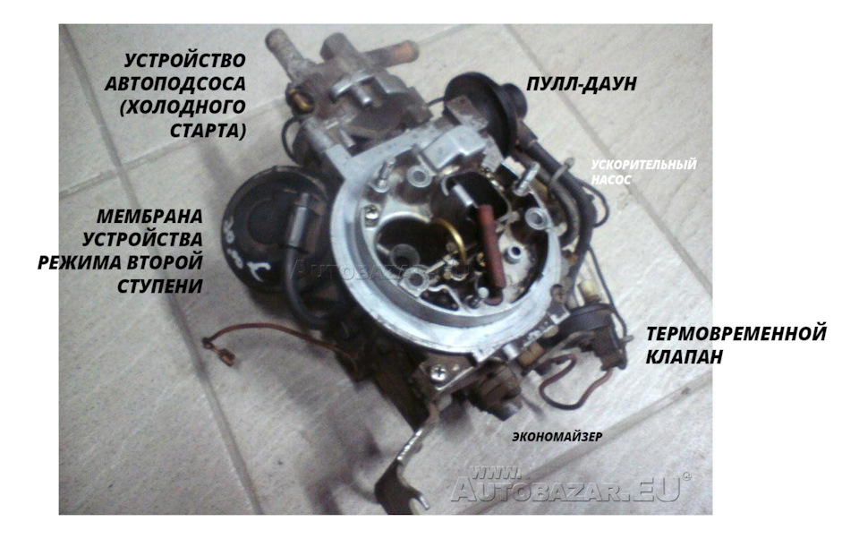

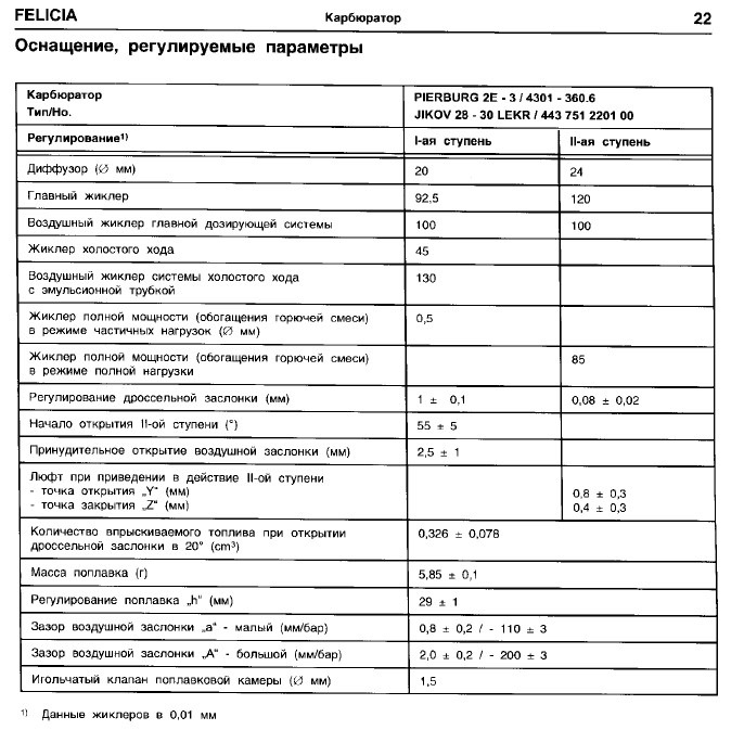

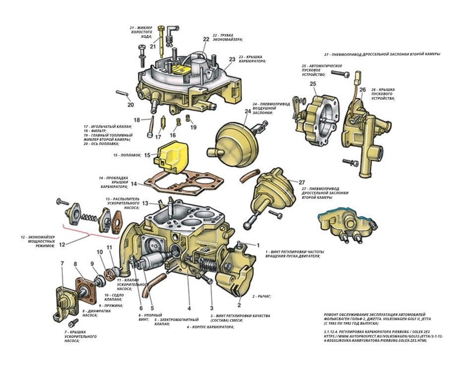

Собрал и подписал несколько схем, чтобы, наконец, перестать путаться в устройстве этого карбюратора. Подписи собрал с разных форумов и руководств.
Вентиляционная трубка — балансировочный канал поплавковой камеры (?).

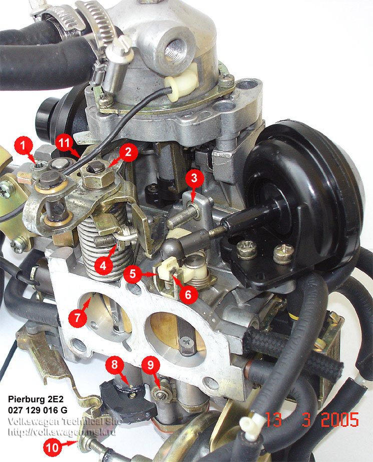

вот тут видно (на примере другой модели пирбурга, но там так же сделано), что привод 2-й ступени может тянуть заслонку 2й камеры, наглядно.
