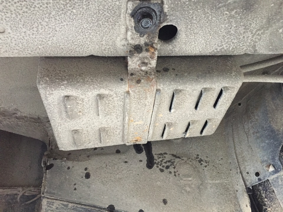

Поменять я задумал адсорбер уже давно, купил его и клапан на всякий случай, полез снимать и обнаружил что у меня с другой стороны крепежа закис болт, то есть для снятия кроме как срезать болгаркой старый крепеж, нет вариантов, потому что подлазить туда совершенно не удобно.

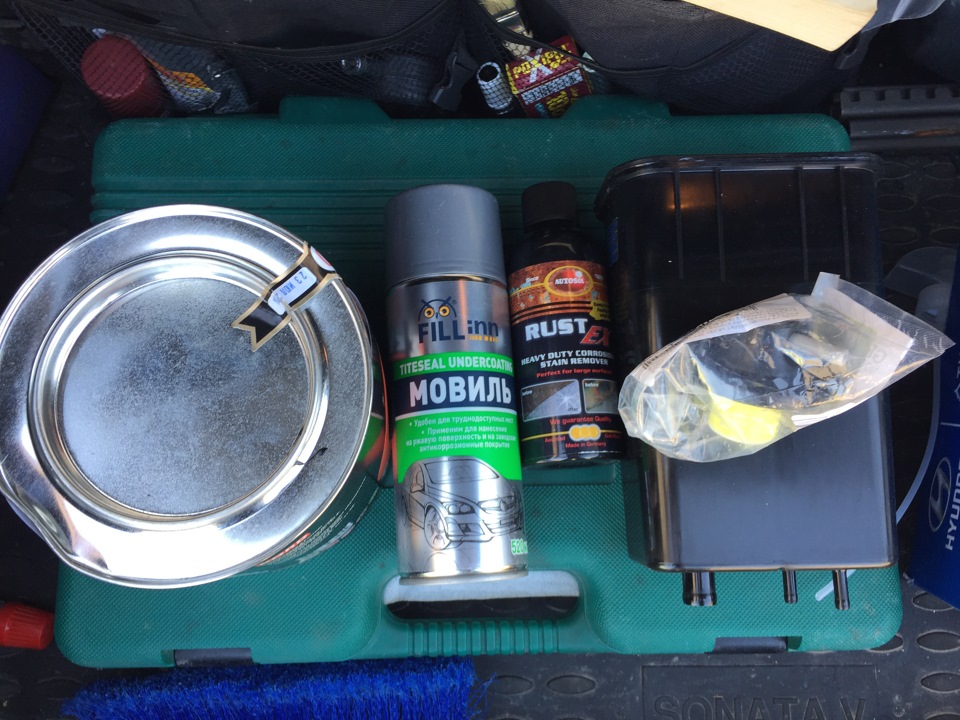

И так, собираем набор для работы:
Набор инструментов, маленькая болгарка + 2 диска + защитные очки, мовиль + битумная мастика + кисть, тряпочка + кислота для ржавчины.

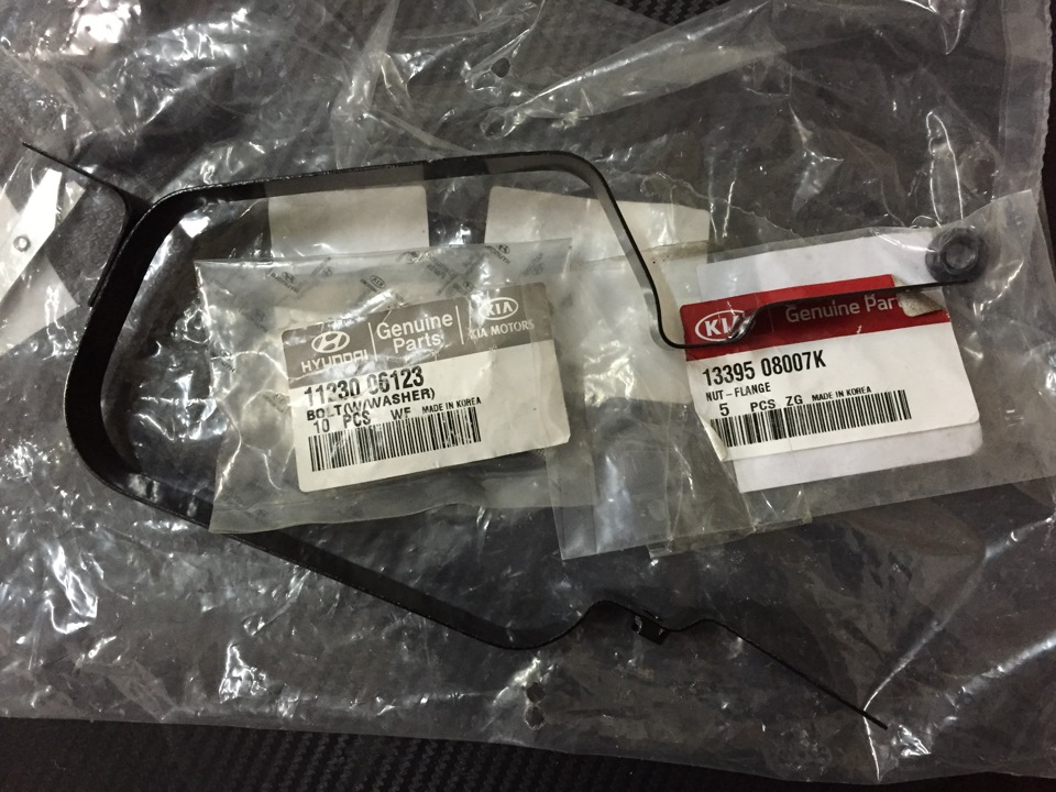

Зап. части которые нам потребовались:
31190-38000 — Обратный клапан
11230-06123 — Болт кронштейна
13395-08007K — Гайка/фланец
31455-38000 — Хомут адсорбера
31420-4A200 — Адсорбер
Снимается по сути он просто, с одной стороны выкручиваем гайку, с другой болт, отсоединяем 2 шланга и все, адсорбер в руках, вынимаем его из защитного корпуса и меняем на новый, но мне пришлось немного помучатся, срезал закисшую гайку болгаркой, место до ужаса не удобное, поэтому лучше одеть очки, чтоб в глаза не искры ни песок не летели.

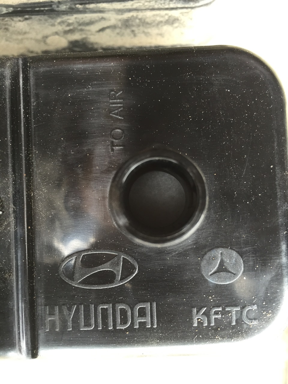

Вот так выглядит новый адсорбер на выходе выпускного воздушного клапана.

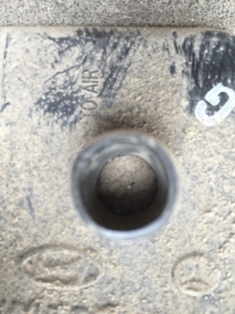

А вот так выглядит старый

Затем в обратном порядке все собираем на место, по сути работы на 30 минут… но мы собирали все по человечески, под адсорбером на мое удивление ни намека на ржавчинку, поэтому кислота для ржи нам не понадобится, а вот мовиль мы нанесли на поверхность металла, подождали, а затем дополнительно замазали все это мастикой, только потом приступил к установке нового адсорбера.
Единственное что меня насторожило, это новый хомут, несмотря что он именно от сонаты, оригинальный, то родной у меня был по шире как-то… но не суть, главное что новый подошел.

Доьрый день, что за большая резинка на абсорбере? У вас на картинке её не вижу, на оиверстие большого диаметра которая ставится?
www.drive2.ru/l/7225419/ вот тут у человека на картинках он есть. Мне просьо абсорбер без него/неё пришел
Резинка эта якобы как грибок защитный, там под ней отверстие, через которое выходят пары, и резинка эта защищает это отверстие от попадания пыли.
