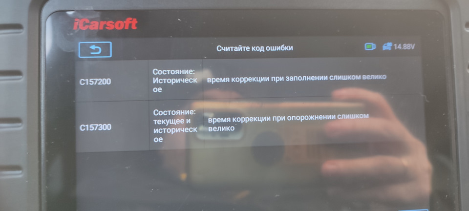

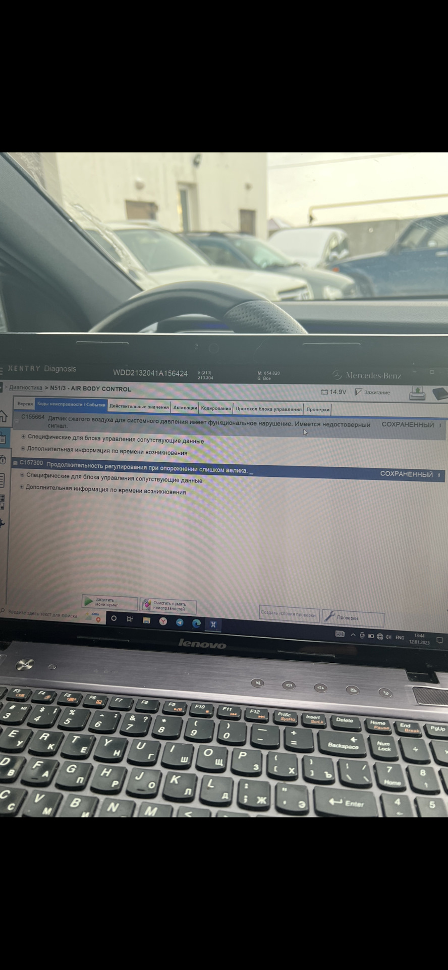

После того как пригнал машину к себе в город, спустя небольшое время ударил хороший мороз и на приборку начала выскакивать ошибка по пневме, но кроме поднятого положения в нем все было хорошо. При этом машина не падала во всех режимах. Поехал на сервис, провели диагностику и выявили две ошибки
C155664 и C157300
C155664 — Датчик сжатого воздуха для системного давления имеет функциональное нарушение. Имеется недостоверный сигнал.
C157300 — Продолжительность регулирования при опорожнении слишком велика.

Вывод: из-за конденсата примерзал клапан сброса давления.

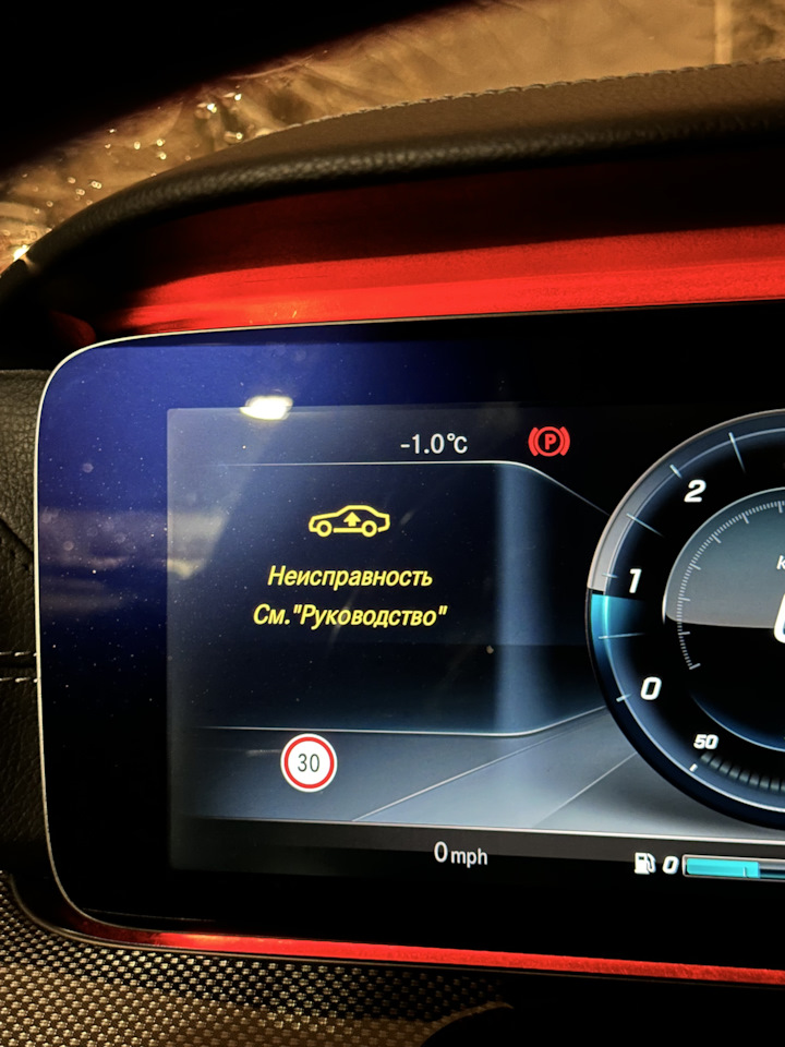

Привет. У меня такая ситуация www.drive2.ru/l/667456885447731902/
А сейчас стукнули морозы — 20 и машина в самом высоком положении и появилась еще эта ошибка. Может что то подсказать можешь?
Привет. Нижняя ошибка как у меня была . В моем случае была вода в насосе и замерз клапан сброса давления . А вот первая ошибка у тебя говорит о более плохом моменте, проверь какое давления выдает насос. Либо насос подох, либо блок клапанов голову делает. Но если насос помер, то это не причина а следствие, значит где то утечка и он у стал закачивать воздух в систему . Но скорее всего у тебя конденсат и он замерз где-то в блоке клапанов. В любом случае я бы порекомендовал сделать ревизию компрессора в сервисе и залить немного осушителя в систему, но только не спирт он убьет резинки.

Мало приятного, сейчас еще от мороза зависит, воздух то сужается… как будто блок клапанов в аварийный режим ушел, но это только комп скажет точно

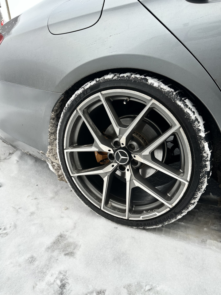

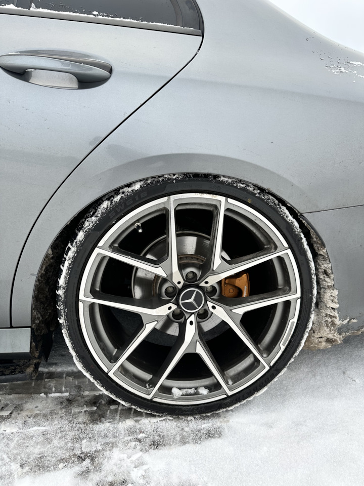

Пока тачку поставил на прикол, жду пока приедут запчасти что заказал центр, не хочу по снегу пузом елозить. А там глянем, что выйдет, каско или самому на диагностику ехати
С такой ошибкой лучше не ездить, он может и полностью на брюхо лечь и тогда даже руль не повернешь
Так об этом и подумал., подожду запчастей и как позовут на ремонт, тогда потихоньку докачусь и пускай смотрят
Это будет правильно, а там в сервисе разберутся что с ним, одно уже хорошо, если всегда стоит в одном положении и не падает, значит подушки целые, потому что при ошибке он отключает всю систему и сколько воздуха остается, на том и едет
Ну получаеться что не в пол а типа суперСпорт🤦🏻, и небольшая разница задних колес Не так что прям на пол арки упало на калосе
Подожду что скажет центр под Каско если запишет пускай делают, если нет то попробую такие же телодвижения что и у тебя сделать. Ток найти головастых ремонтников🤦🏻
